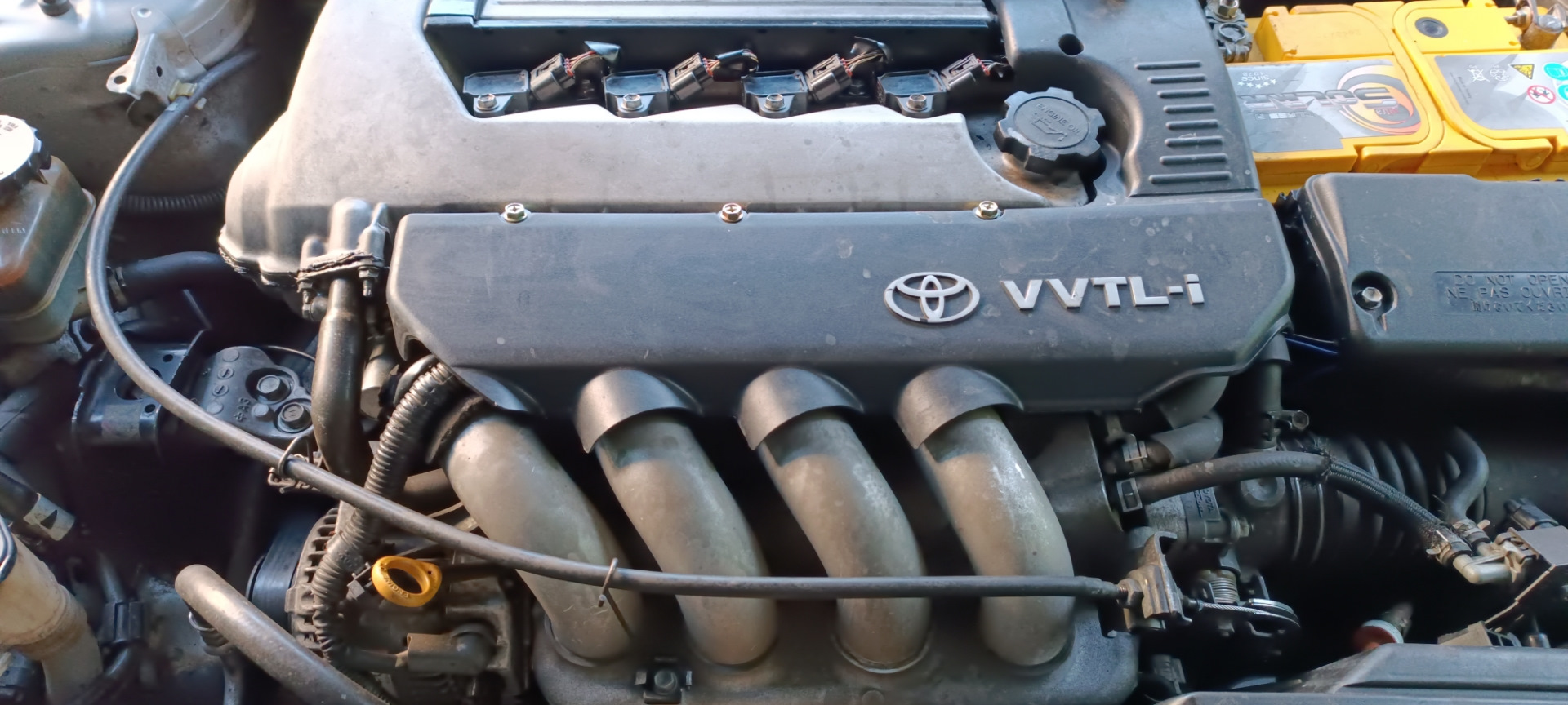

Доброго времени сутор ребят, у меня такая проблема, дизелит движок, произвел замену муфты vvtl-i, натяжитель цепи и самы цепь, но все равно дизелит, масло лью 5х30 totachi, что еще менять не знаю
На холодном еще не так слышно, но на прогретом движке впечатление, что у меня дизельный мотор
Ах да еще и соленойды vvtl-i проверял, все работает с обеих сторон, фильтры тоже чистил, уже не знаю где ковырять.
К о сталкивался с такой проблемой подскажите как лечили
Заранее всем спасибо

Скорее всего всё нормально, нужна регулировка клапанов, там набором щупов выставляется очень точно зазоры и эффект дизеля проходит. Не скажу что это так уж фатально, главное что масло в системе есть и оно свежее. Узнай по месту, кто у вас занимается регулировкой клапанов, не всегда это дорого стоит.
Нет тут у нас таких))
Тогда это отличный стартап)
Да но у нас таких машин очень мало 2-3 с таким мотором
Это же не в селике дело, просто мало кто парится с настройкой клапанов. Шумно да и шумно.
Это не вредит мотору?
Микро сдвиги во времени толкания клапанов… в принципе нет, до допустимых пределов. Просто звук не приятный.

пол года назад просчитывал регулировку клапанов) там только набор стаканчиков в 400$ обходился))) + работа, и ожидание запчастей 2 месяца с эксиста))) так что регулировка на 2zz еще тот гемор и очень дорогой))) на моторе свыше 250 пробега, мне кажется не стоит это того)

Для начала попробуйте действительно сменить масло на допускное, A5/B5 5w30. посмотрите что будет. Скорее всего постукивают клапаны, они регулируются, но это очень дорого и долго… там система индивидуальная, к которой нет аналогов… поэтому делают регулировку единицы…
Срочно смени масло мой тебе совет. И тотачи обходи стороной. На этом дерьме даже 1zz стучит. В 2zz вроде 5/40 льётся.
и 5/30 тоже
муфту взводили когда метки выставляли?
Да конечно

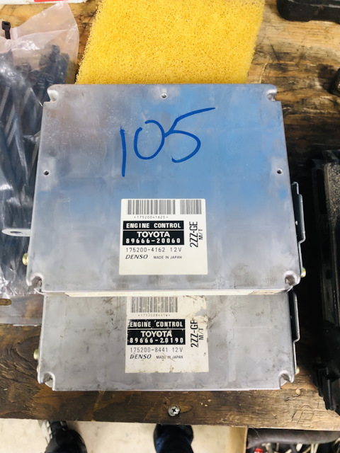

Попробуй проверь www.drive2.ru/l/577451413353792002/
На 2яя мб такая же тема есть

Не выдержал пошел проверил, там все правильно было подключнюенно, но я все равно поменял местами штекеры, но ничего не изменилось
бывает что провод сломан, у меня как-то на верхней ломался. Звука не было, но машина глохла без нажатия газа
Aidarkaa
Мне кстати машина досталась с перепутанными фишками, переодически загорелась ошибка и я так ездил год даже не зная про это. Но звуков никаких посторонних не было, скорее всего проблема не в этом.
