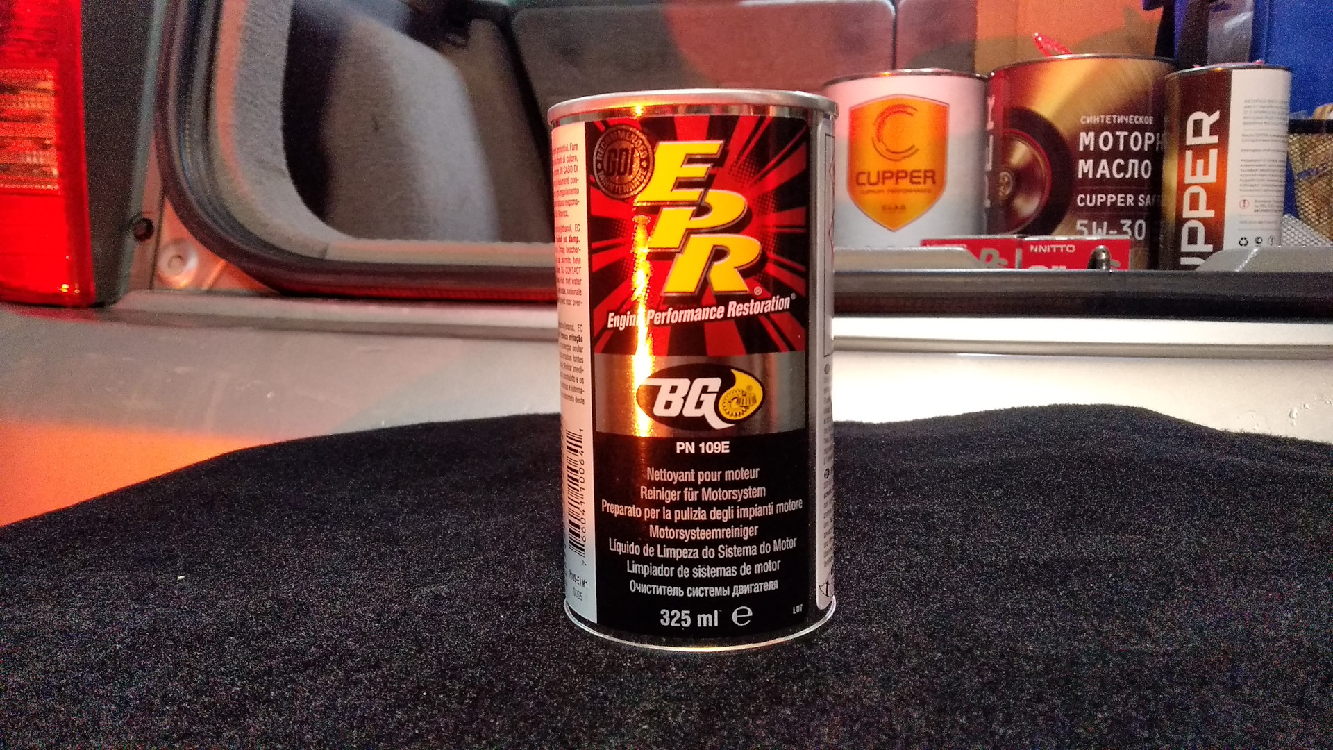

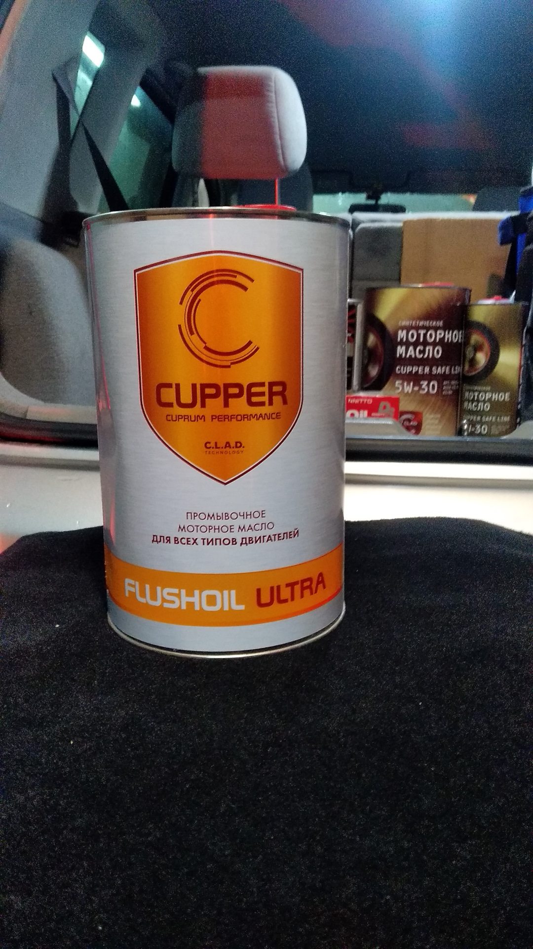

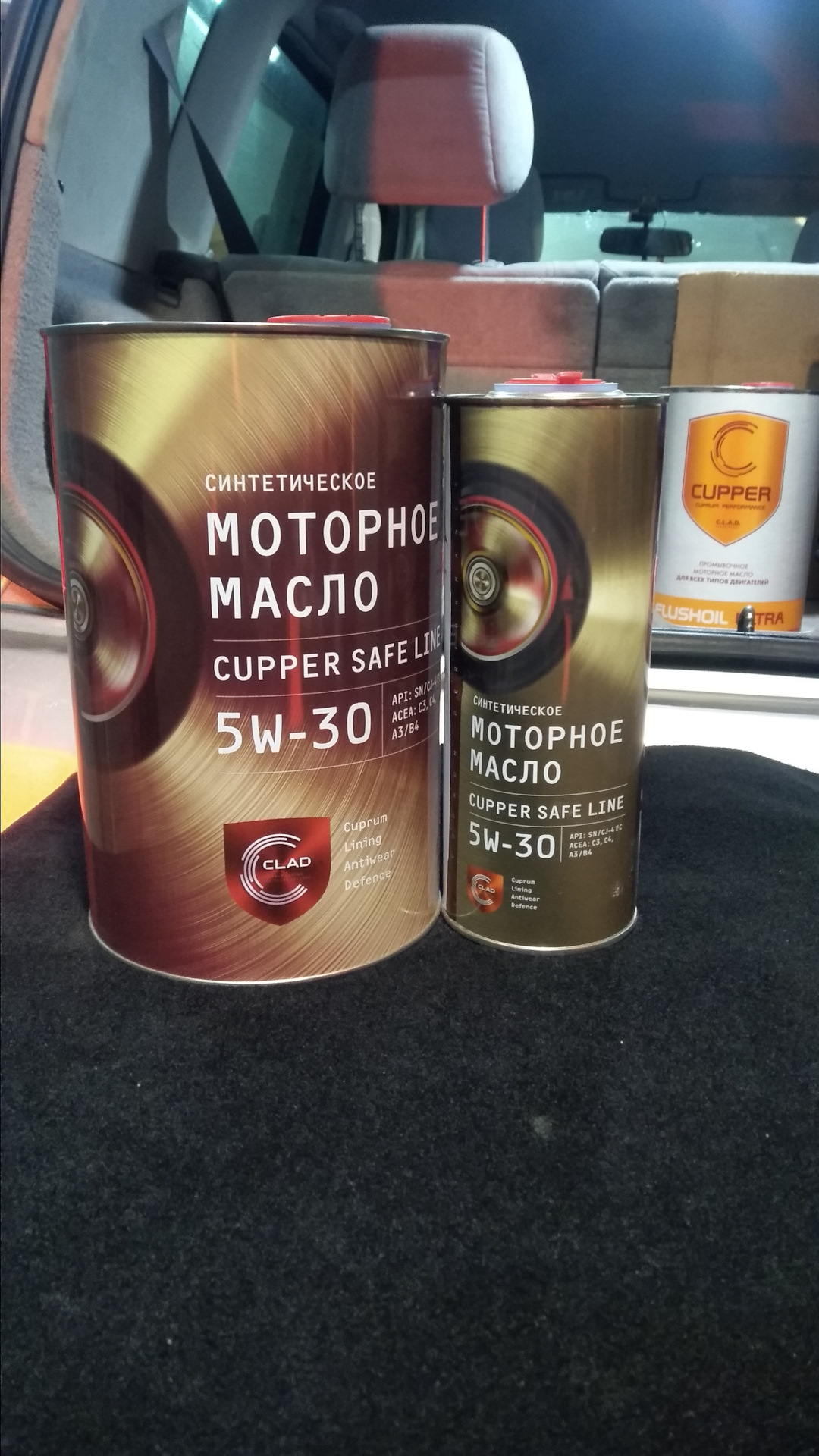

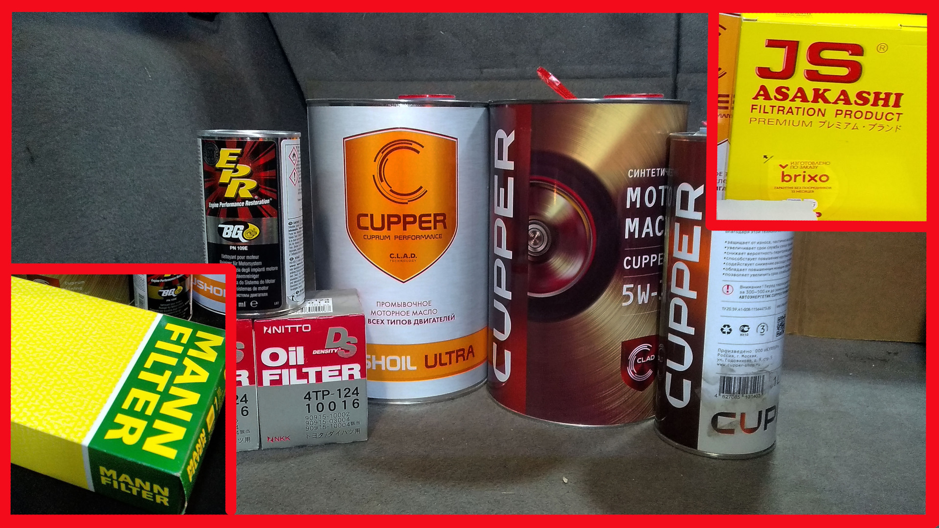

Обычное Т.О. Поменял масло (Cupper Safe Line 5W-30) + BG109+ промывочное масло Cupper.

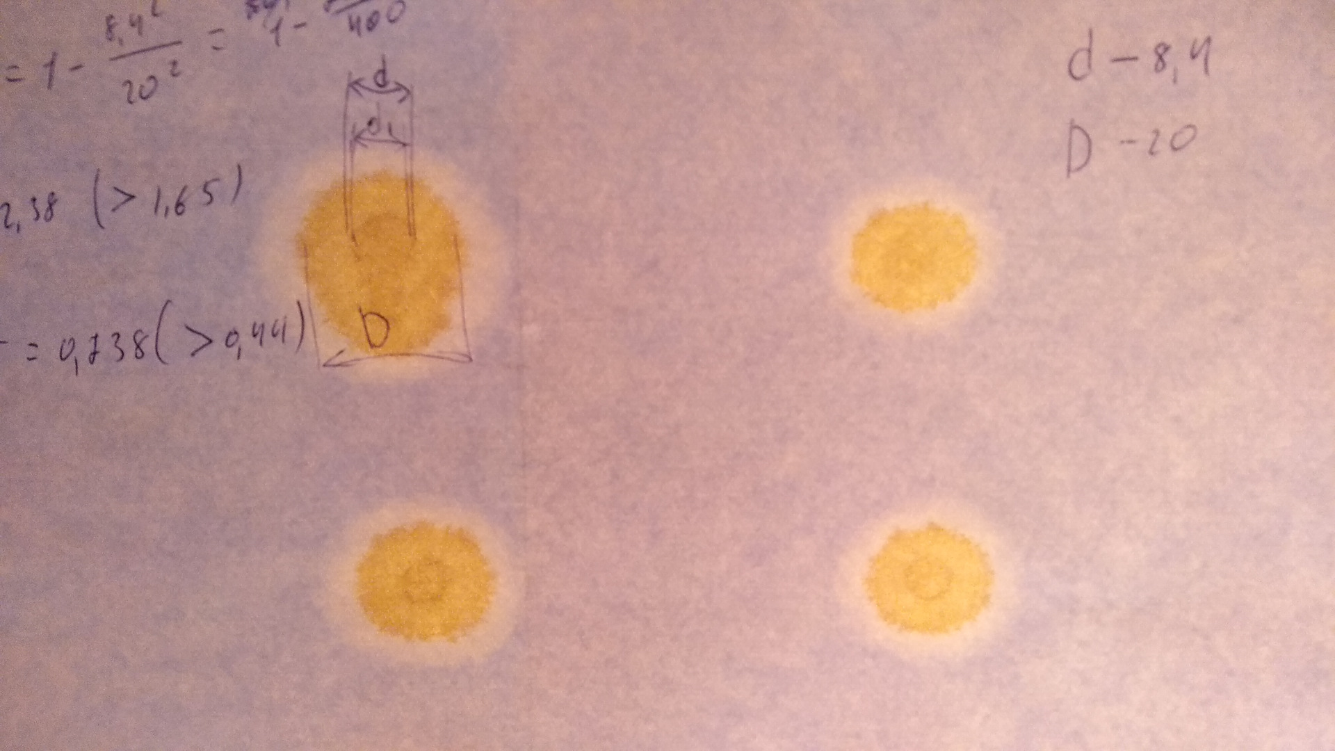

И ещё сделал капельные пробы масла.

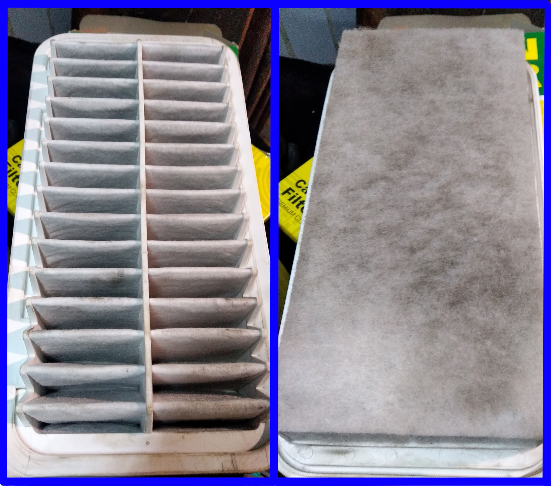

И как всегда при замене масла поменял воздушный и салонный фильтры.
— Cupper Safe Line 5W-30
— Промывочное масло Cupper
— BG109

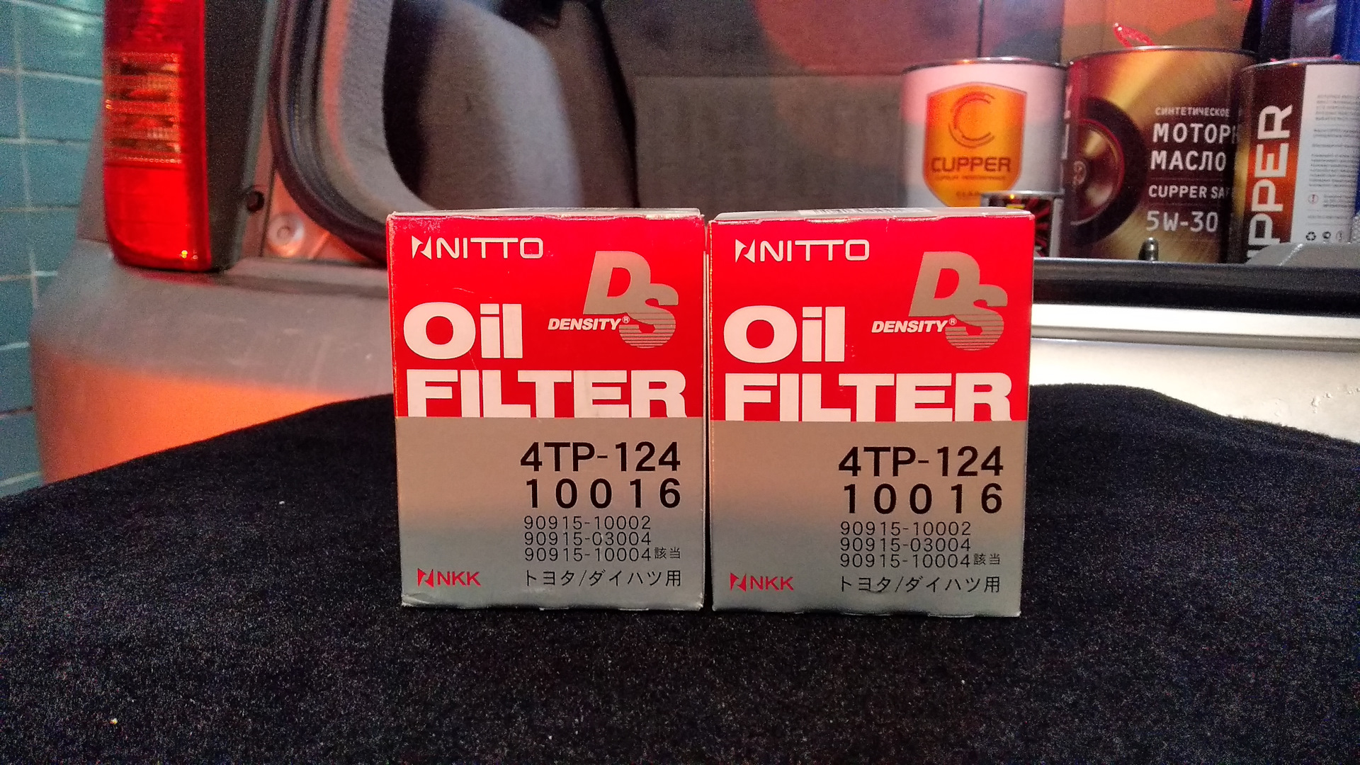

— Масляный фильтр Nitto (4TP121, 4TP124)
— Воздушный фильтр MANN (C2620)
— Салонный фильтр JS Asakashi (AC102JC)
Начал делать с 7000 км. пробега.
Как я понял из математических результатов, масло ещё могло поработать.
Ну и визуально выглядит тоже не плохо.
Может это из-за того, что в процессе доливал пару литров свежего масла.
Скоро поменяю маслосъемные колпачки и можно будет сравнить результаты.
Кто разбирается в капельных пробах, прошу написать своё мнение.

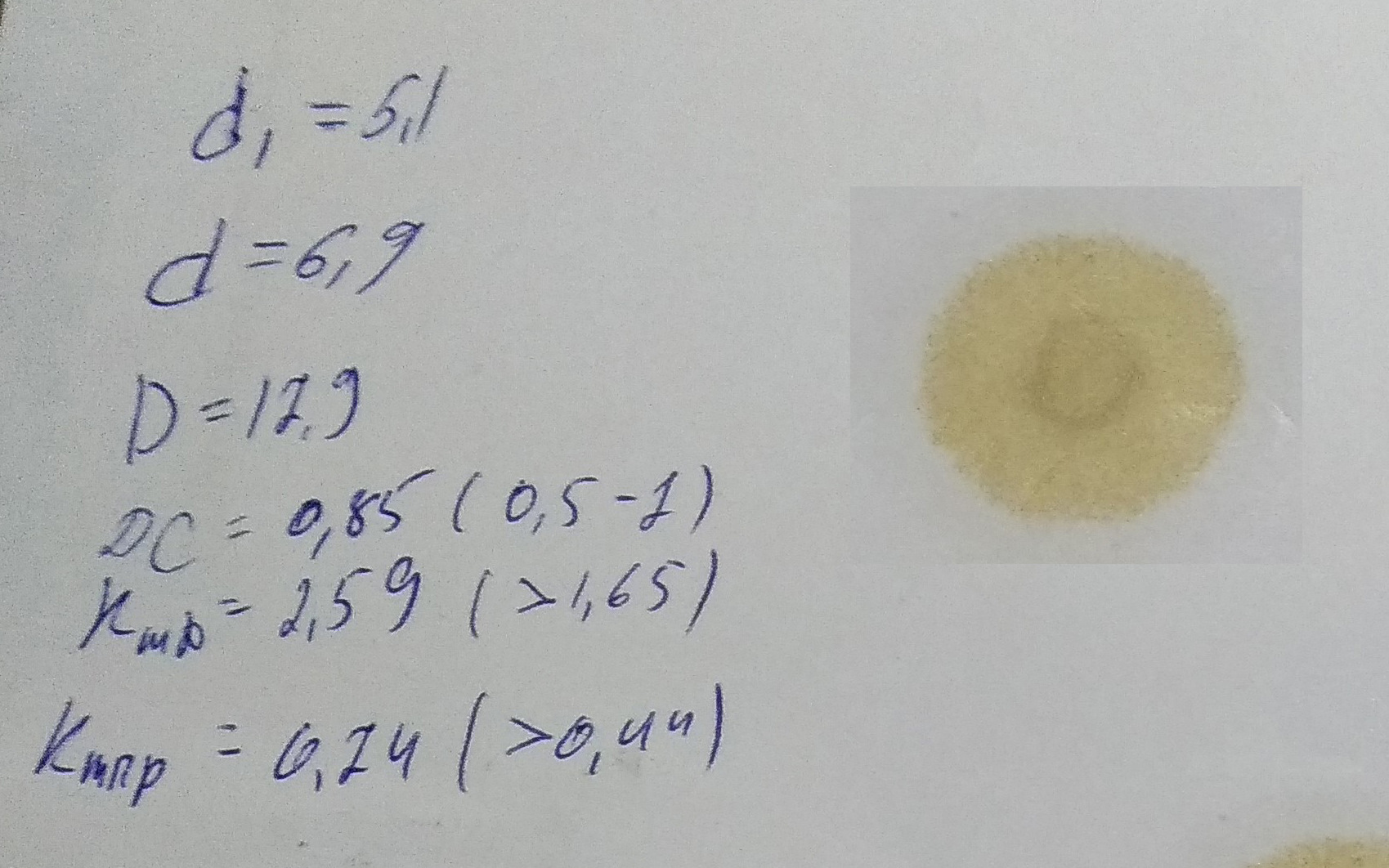

Можно расшифровать последние вычисления и прокомментировать? Спасибо
Есть формулы расчёта коэффициента моюще диспергирующих свойств и расчёт механических примесей в масле.
Вот хорошая статья: dzen.ru/a/XroyQPUXf0ZouMTf
там хорошо расписано.
Что касается моих расчётов, ДС и Кмд это 2 расчета моюще-диспергирующих свойств масла. Кмпр это расчёт механических примесей. В скобках указаны критические значения. Из результатов расчета видно что значения выше критических, а это значит что масло находится в нормальном функциональном состоянии.

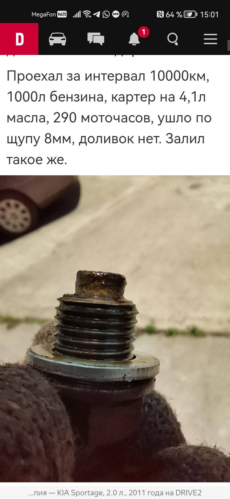

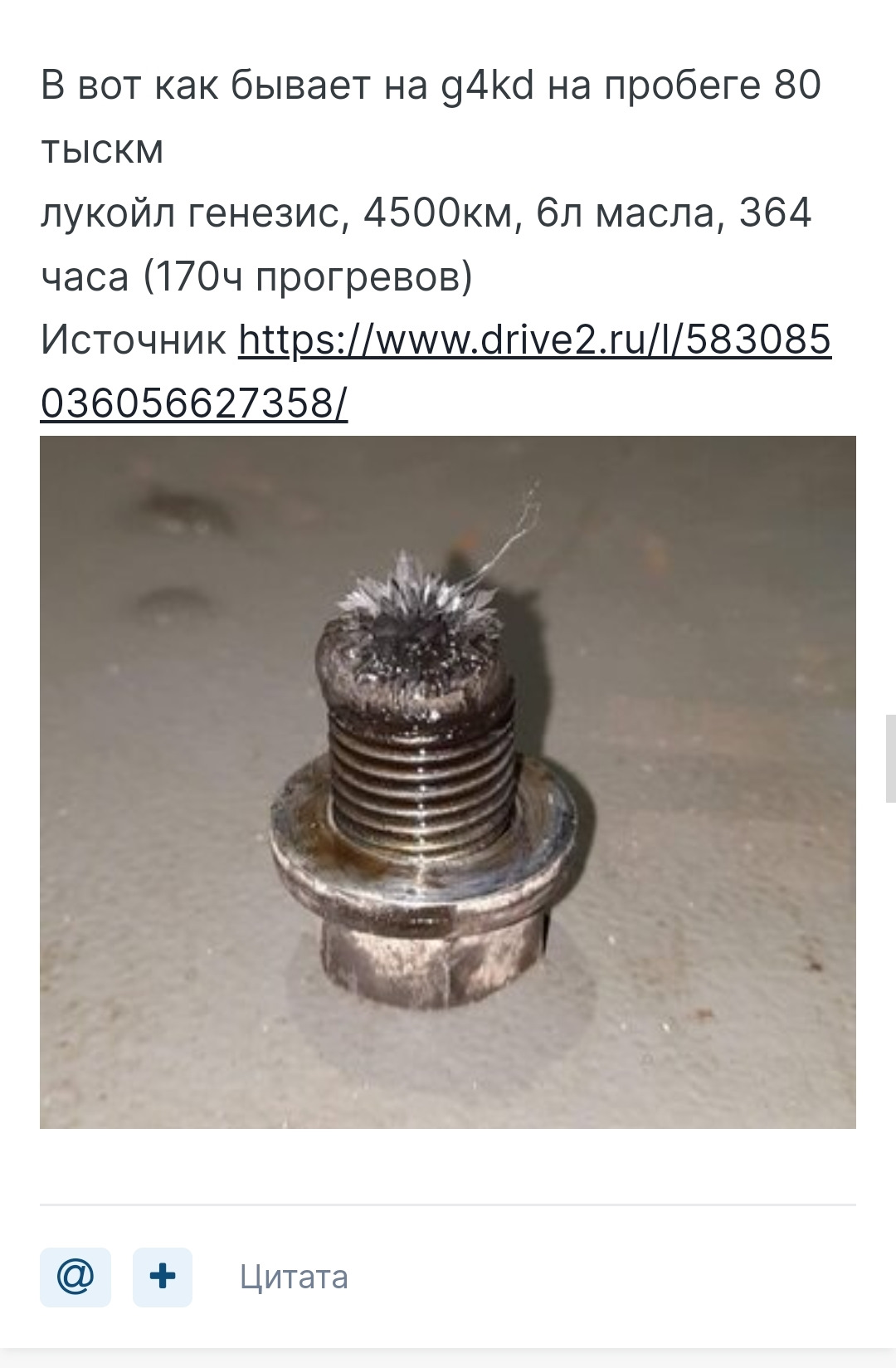

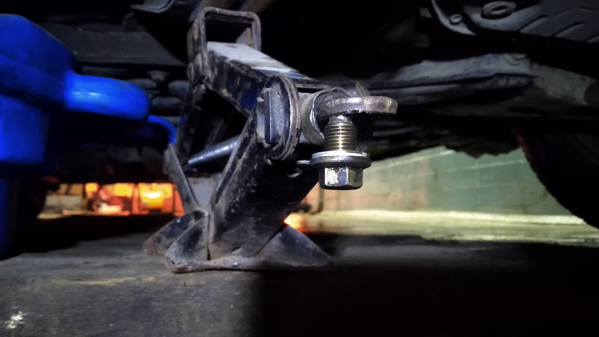

Судя по магнитной пробке, точит там не хило на этом масле)))
Ты не видел как точит без этого масла)))
Жесть, во всех смыслах. 😬
Antonchik5
А это у меня на куппере так стало-
Глянул, ну это на топ линейки NS. А на Safe Line может тоже стругать будет. Думаю вам стоит попробовать, для полной картины)

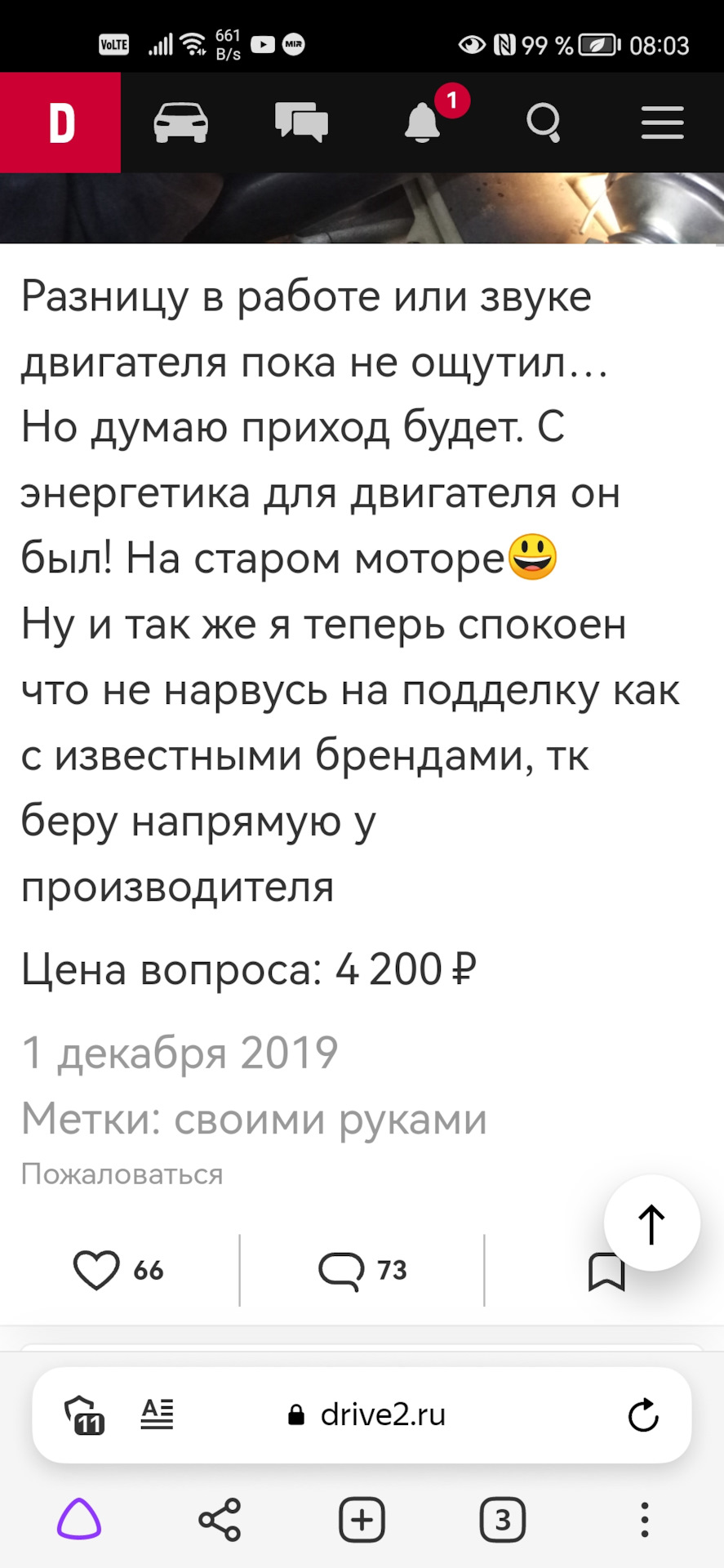

Про пачкать мотор можно давно забыть с 2019 года.
И не грязь это была вовсе. Скорее всего это была безобидная олеиновая кислота. Она не превращался ни в лак ни в кокс ни в нагар ни в шлам даже через годы.
А вот грязь на традиционных маслах весьма опасна.
www.drive2.ru/l/579200461475676270/ Ну вот например и это не до 2019 года
Он старую формулу закупил, с 1 декабря 19 новую только начали выпускать, а он закупался раньше. Плюс логистика.
В любом случае вреда налет не наносит.
