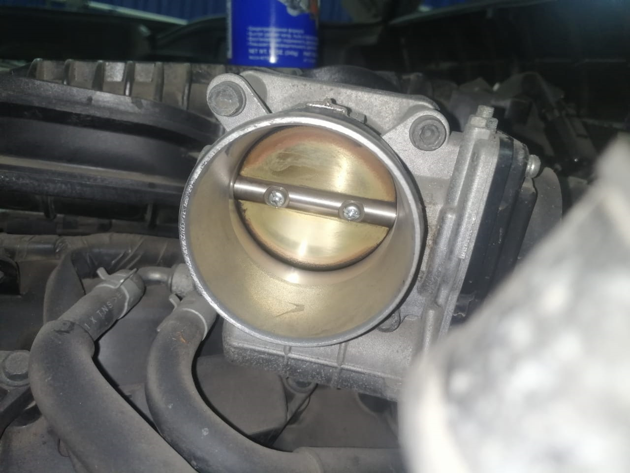

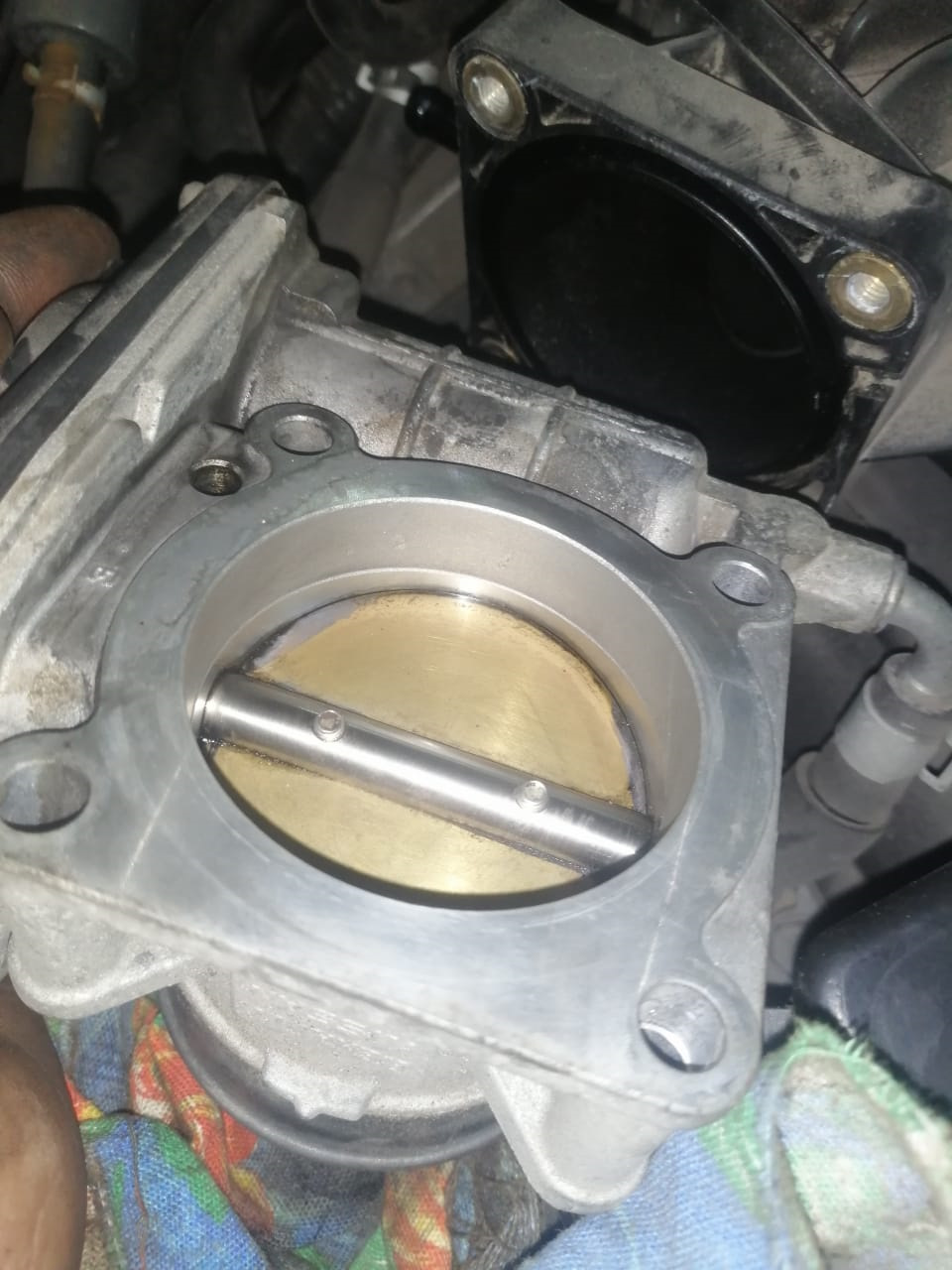

По информации, вышеописанной, я принял для себя решение: "чистим!"
И вот мною увиденное!
Такую же процедуру сделали и на второй дроссельной заслонке.
Поставили под заслонки новые прокладки оригинальные 16175-JK21A, так как решил, что для моего пробега лучше обновить.
Конечно после сборки надеялись на чудо… Но чудо не произошло (
И обороты были под 900 !
Специально прокатился еще раз по улице с непристойно приличной скоростью, даже, думал а может "повезёт" ) Не повезло ! мозги не смогли так быстро понять, что заслонки- то чистые… ! Двигатель за это время хорошо прогрелся, хотя и в боксе было тепло!
