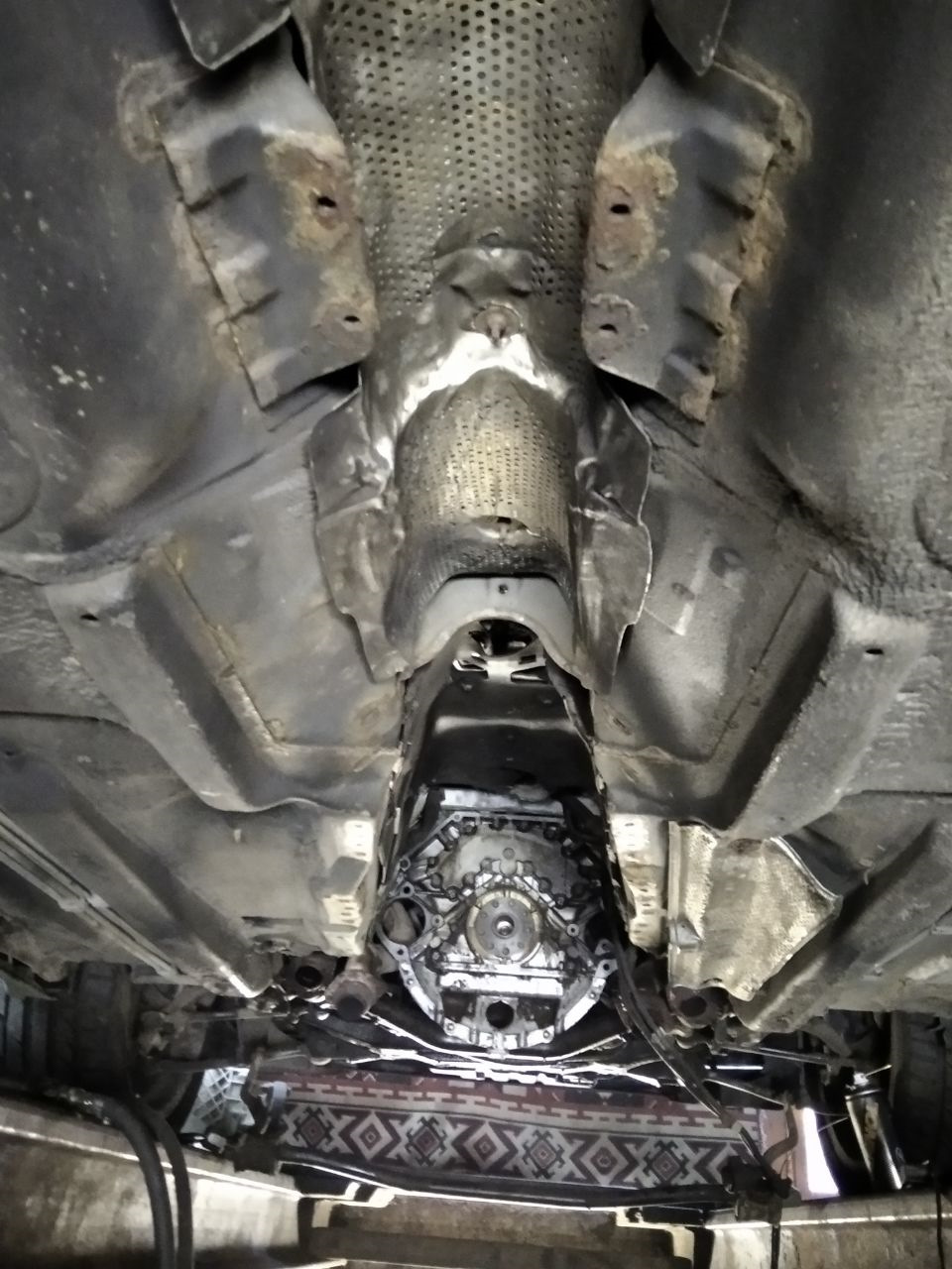

Изначально искал е34 540i на МКПП, не нашел, купил 740ю, но желание о V8 на палке не ушло, было куплена 5мкпп от м60b30 за 400$ она оказалась не слабо изнасилована хрустели синхроны видно было реально что ей нормально насовали, снял отдал обратно не честный продавец из Минска забрал отдал обратно 200$ вторую половину пообещал позже ну и в итоге упал на мороз(думаю ему прилетело все закономерно в жизни 🙂) но вопрос до сих пор открыт, ничего еще свидимся, ладно после сьема укатанной МКПП начал искать другую в итоге нашел очень живой вариант якобы из европейского распила, + маховик + кардан, педали, кулису, цилиндры, это все оказалось действительно в хорошем состоянии но отдал ~800$ сцепление купил комплект естественно новый чтобы не возвращать к этому моменту, также мой родной редуктор 2.93 210й тип не подружился с карданным валом пришлось ехать за редуктором с подходящим фланцем под шруз кардана это оказался свободный редуктор 3.6х сколько то он был очень короткий да и толку от 4.0 МКПП на свободном дифе сами понимаете это не то что нужно было, кое как нашел 188тип 3.23lsd первый оказался не очень (присутствовали какието посторонние счелчки) отдал назад и нашел такой же 3.23lsd но более живой, цена так же понимаете 250$ но итог она пошла как надо, передатка не самая лучшая для 4.0 на трассе обороты большеватые(115км/я примерно 2900оборотов) но тяга и склонность к нормальному бокоходству появилась а это то что и хотелось машина которая может «исполнять»🐺

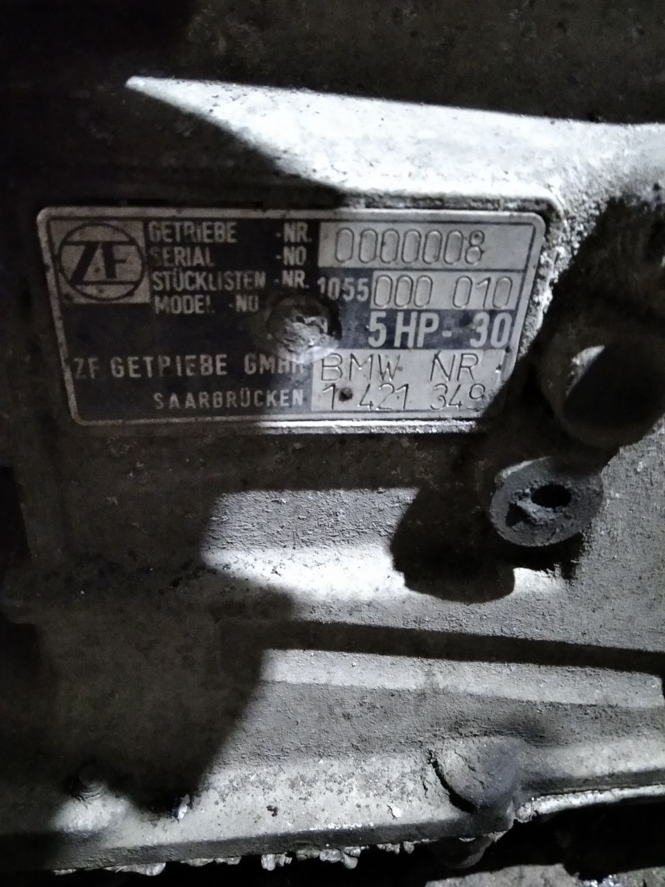

Так же что не мало важно она стала чуть легче снаряжонная масса в данном конфигурации 1710км, автомат 5нр30 очень тяжолый выносили четвером из гаража также с блоком улучшилась её проходимость зимой песня просто, если умеешь ездить то застрять на ней можно только посадив на брюхо.

А коробку свою родную куда дел ?)
Никуда лежит пока что вместе со всем остальным что было снято с машины, выкидывал её в продажу за 200$ но интереса особо небыло пару человек позвонили но в итоге лежит, она не была заменена по причине неисправности, работала нормально без вибраций пинков и т.д.
