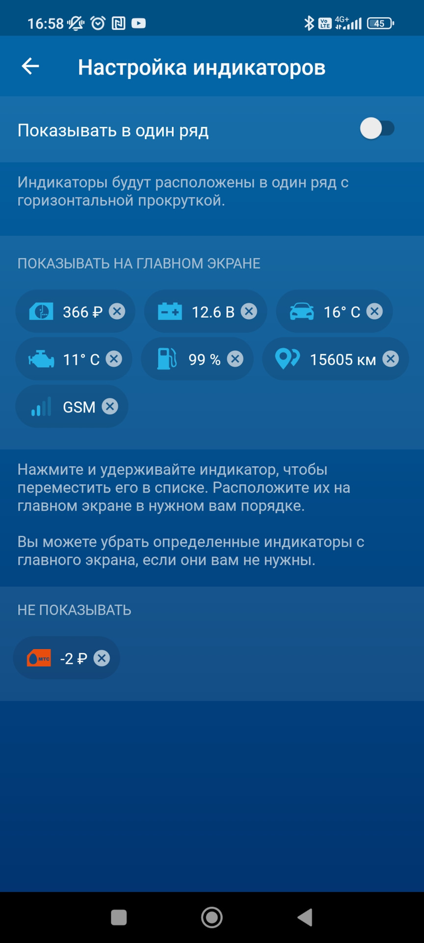

Всем привет. Установил еще одну "хотелку" в машину.
Собственно установил-то я ее еще на новогодних праздниках, но на следующий день при попытке запустить двигатель дистанционно, сломался блок ELV. В процессе ремонта я естественно не исключал, что криво установил сигналку и отключал ее полностью. И теперь, когда машина отремонтирована я снова подключил сигнализацию, и по сути пользоваться ею я начал только сегодня. По установке в принцыпе ничего сложного, подключается по сути 2 кан шины и питание блока. Так же подключаются 5 проводов блока автозапуска.
Все остальные провода я достал из разъемов.
Если подключить по схеме которую предлагает старлайн, то запуск двигателя не происходит пока не нажмешь сцепление. По этому обошел педаль таким подключением. Все остальное как на схемах оф. сайта.
Впринцыпе ничего сложного. Правда немного пришлось посидеть и настроить как саму сигналку так и через васю в 43 блоке пришлось активировать отпирание через личинку, иначе при снятии через приложение не снималась штатная сигналка. Сейчас сигналка полностью дружит с машиной, никаких проблем нету. Запускается/глушится, запирается/отпирается как через приложение, так и со штатного ключа. Единственное не моргает аварийка когда двигатель запущен дистанционно. С этим разберусь чуть позже.
Вот собственно и все. Теперь я буду зимой садиться в теплую машину, а летом в прохладную))). Всем спасибо за внимание.

Местоположение показывает четко? У меня разница в 1 км примерно
У меня по разному, бывает 50 метров, бывает километр… Но ради точного определения GPS антену не хочу покупать)))
Счётчика моточасов у меня нету
В настройках приложения тоже нету? Может просто не выведен на экран?
Нету…
Passat134
Температуру в салоне не корректно показывает… Видимо надо блок сигналки убрать от корпуса печки… Температуру он видимо не из кан шины берет, а по своему датчику.
У меня нормально вроде показывает, по двигателю выше 87 я не вилел
Да двигатель то нормально… А вот в салоне 40 не может быть😁
Летом я видел такую температуру, когда на жаре стоит, 55 вроде
Ну летом ладно… А сейчас зима. На климате 22 стоит. До 40 я не топлю🤣
