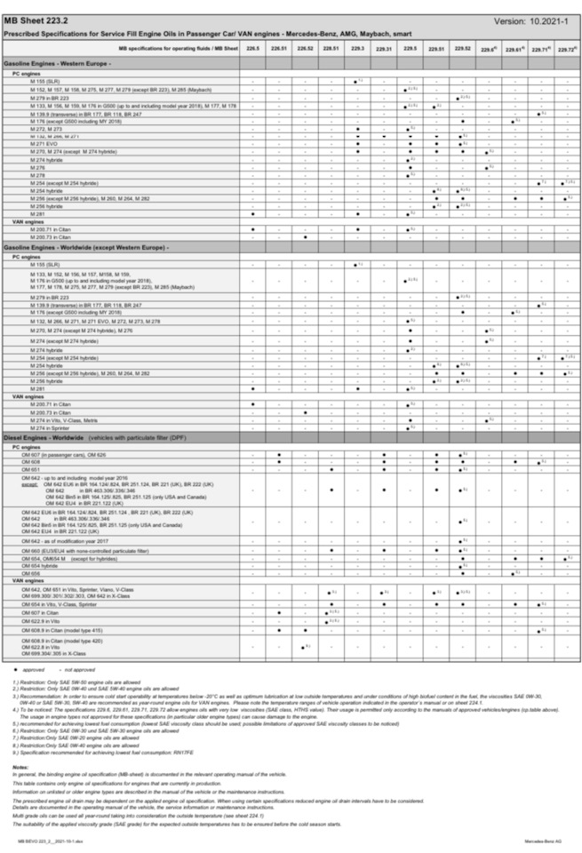

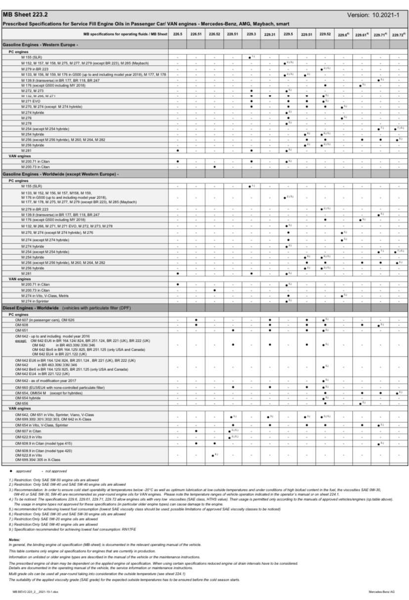

Любое из этого списка operatingfluids.mercedes-benz.com/sheet/229.52/en
Genesis смотрю тоже в списке, его льет кто?
