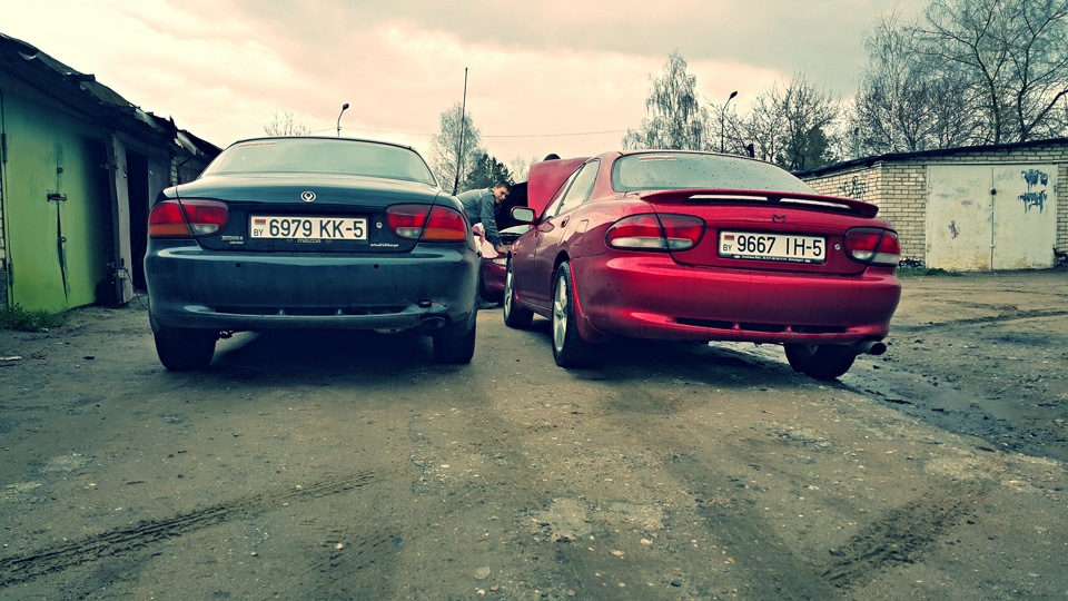

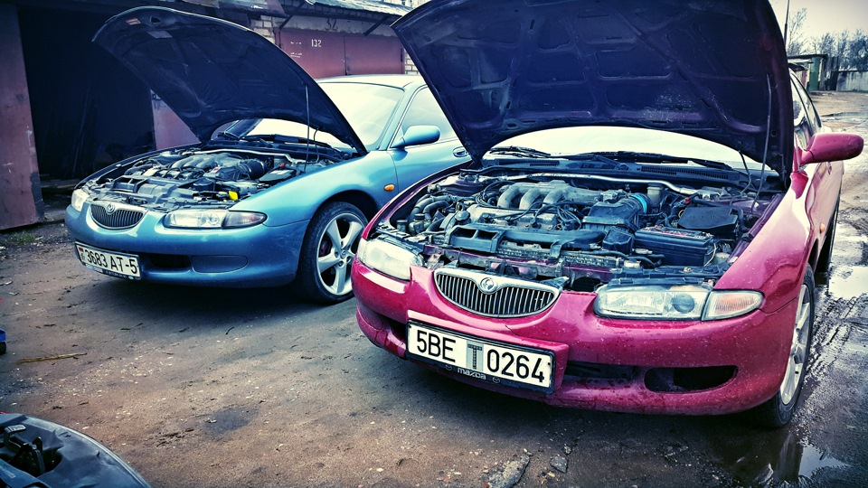

Вообщем у нас ПОЯВИЛСЯ новичок, и как часто бывает, что авто в плачевном состоянии, машина сама подгазовывает постоянно, пытались найти причину, но пока безуспешно, плюс куда то уходит антифриз, причем довольно в большом количестве.машина не кипит, печка работает, и дует горячий воздух. откуда подтекает тоже не видно… при открытой крышке идут пузыри. .двигатель заменен, потому что датчика температуры нет, также как и датчика коленвала и детонации. При отключении датчика температуры.машина работает около 2000 оборотов, но уже не подгазовает. . вообщем если у кого есть мысли, пишите в комментарии

Лично у меня подгазовывала, когда забился один из шлангов ОЖ на дроссель.
Ну сейчас попробуюет промыть систему
у меня было так забито, что даже при снятии не смог прочистить, пришлось другой патрубок поставить.
Но это большая редкость. Скорее подсос воздуха или пляски с ДПДЗ.
Ну… если бы знать что там и как делали… было бы легче… а так очень сложно найти. когда там под капотом бардак
это да. Ну ты ж вроде мой видос видел. Вот так подгазовывала.
Я все обшарил в свое время, шаманил с настройками и т.д., потом плюнул и купил другой б/у дроссель. При замене показалось странным, что со шлангочек не потекла ОЖ… Так и нашел. Тонкая шланга на ЕГР была забита в хлам.
Я смотрел… но дроссель он менял вроде
а не в дросселе дело было. После замены ничего не поменялось, продолжала дергаться. Подумал раз причина не в нем, то поставлю свой назад. И при перекидывании обратно обратил внимание на ОЖ

если само по себе газует, воздух в системе + если утечка идет, антифриза не хватает. Было такое бесило ужасно. Слил, залил по правилам и все как рукой сняло. как будто и не было. Там короче охлаждайка через дроссель идет, если какая то проблема, то дроссель начинает газовать.
