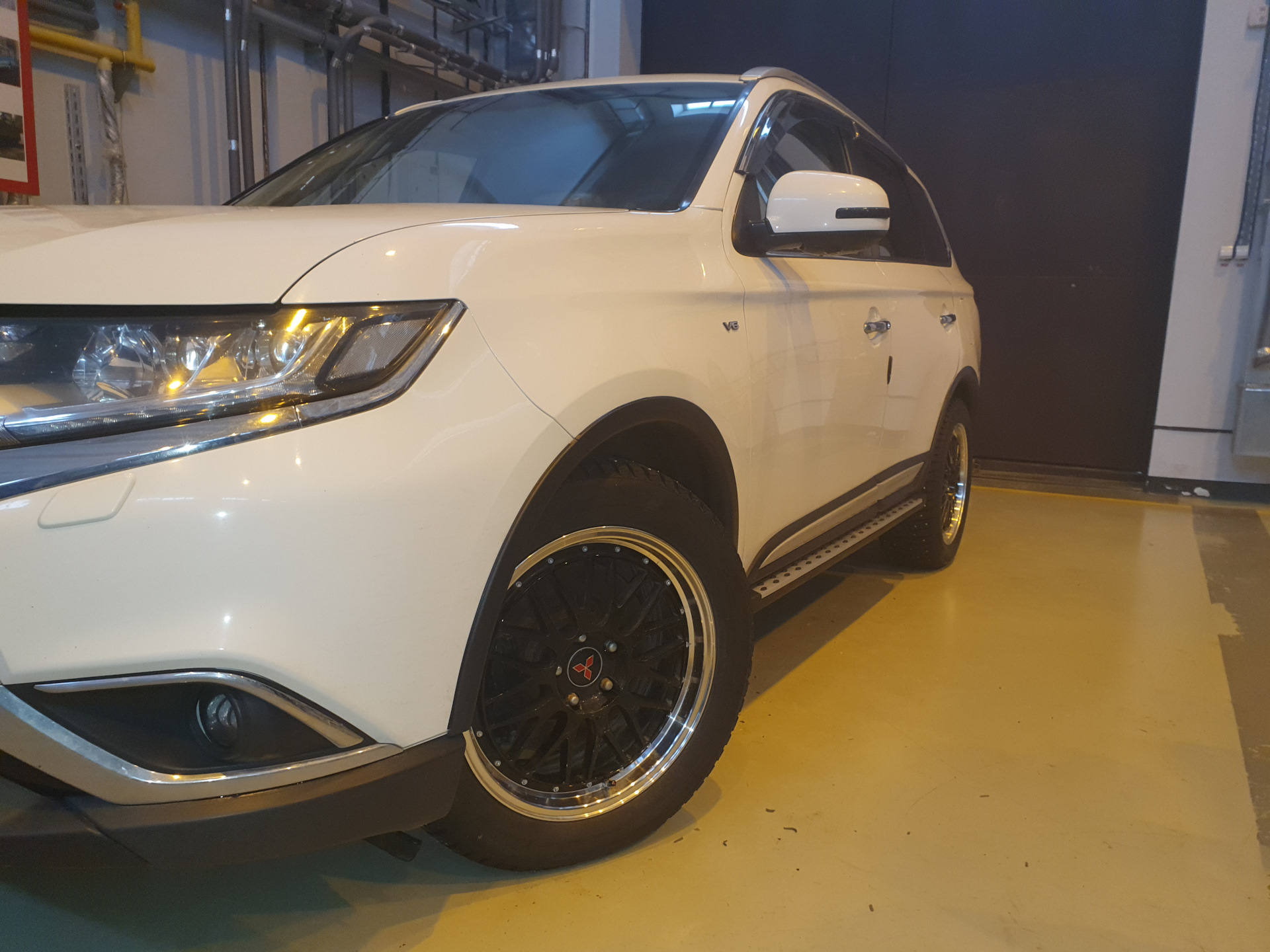

А вот так на диске 9J
Тоже 235/55
Только вылет уже 50
Не встало без проставок спереди.
Поставил 6 мм проставки.
А если бы диск был шириной 8, то и без проставок с 50м вылетом все было ок.

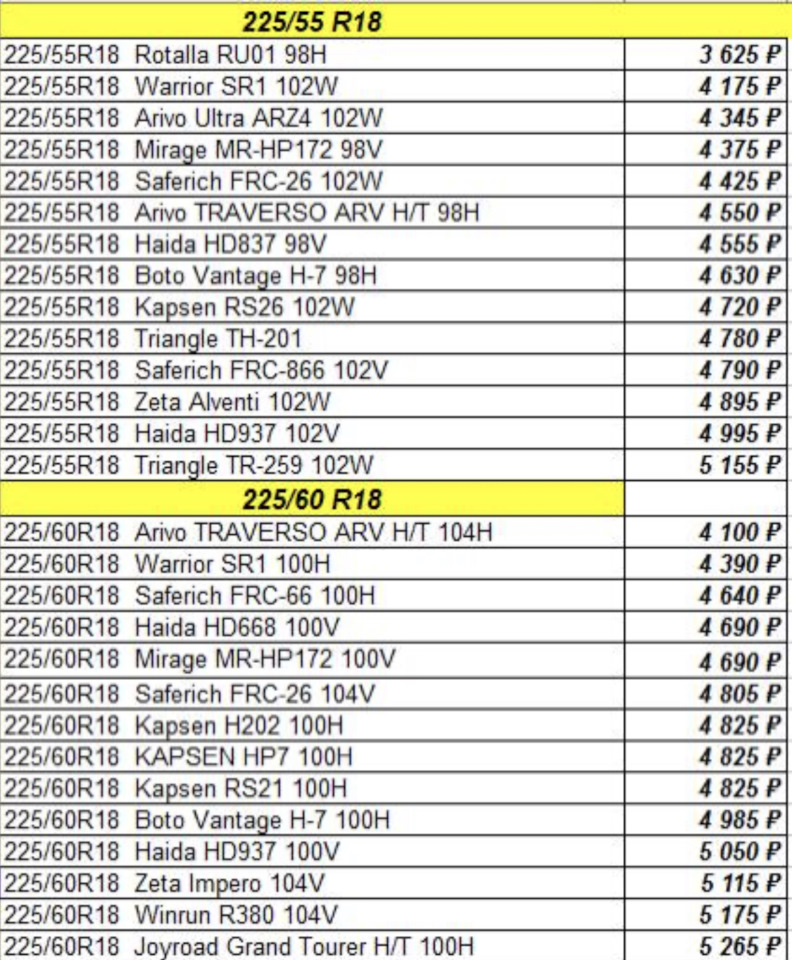

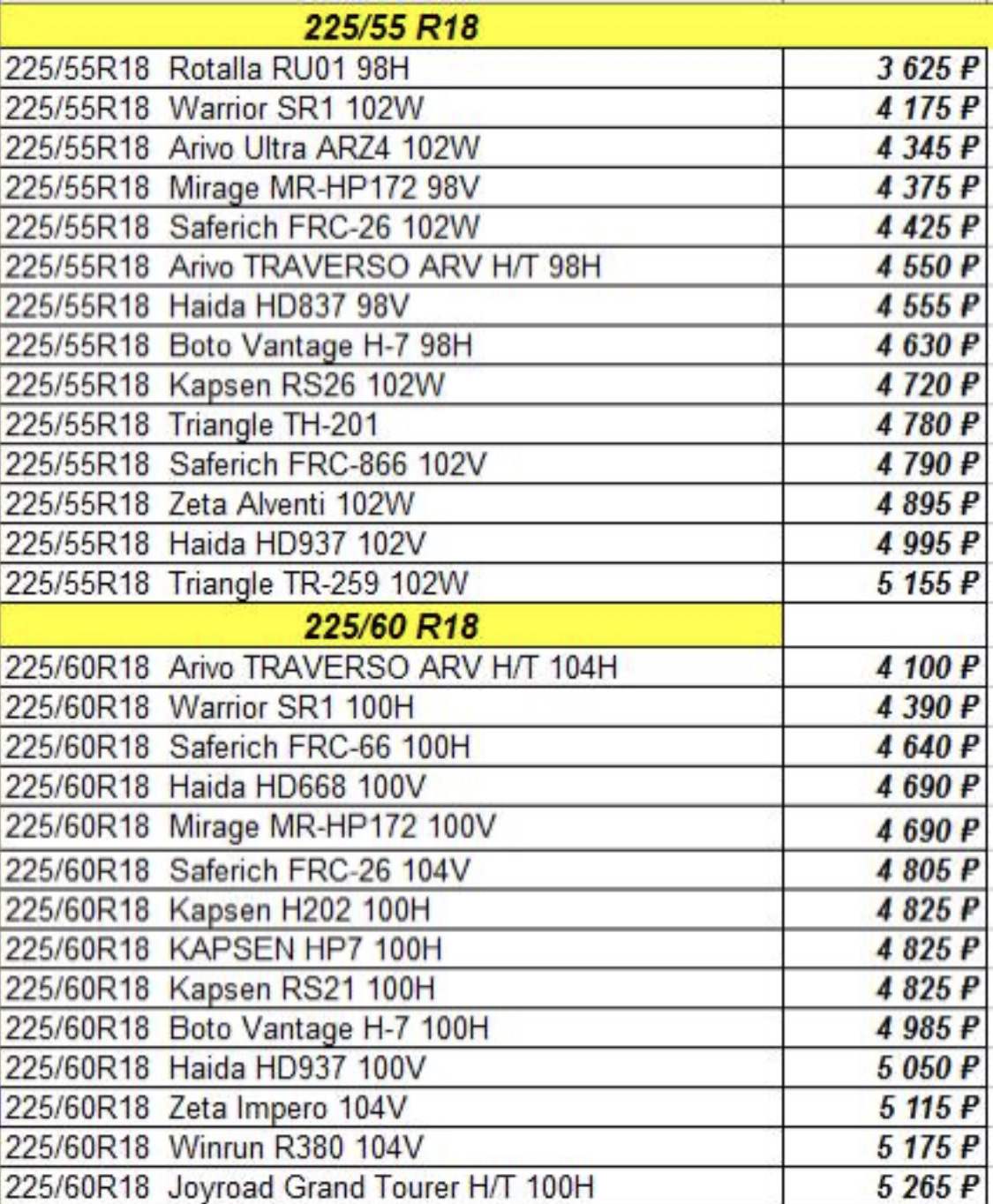

На фото осенний ценник на китайскую резину из группы в телеге.
Да все скоро на ней ездить будут. Кто бы что не говорил, каждой вещи есть своя цена. Я реально не готов отдать 20 за баллон, если есть на рынке резина за 6-7.
На штатной йоке в дождь при повороте причем плавном на М-4 чуть не улетел, аквапланирование вообще не держит.
Согласен. Ценник на нормальные бренды стал совсем не нормальным))))
Тоже 235/55
Только вылет уже 50
А так прикольно смотрится)
Спасибо!🤝

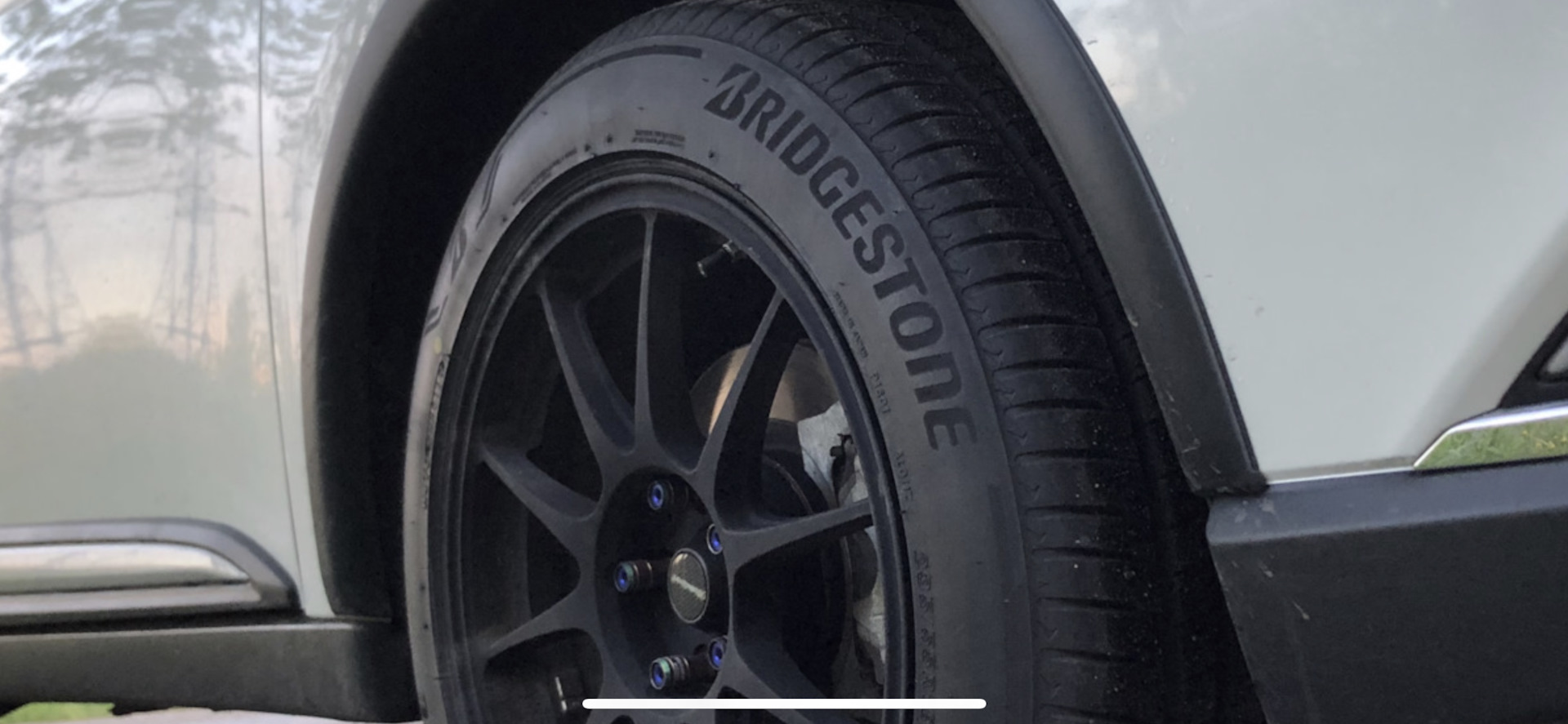

Вот так выглядит 235/55 на диске 8J
45 вылет и все встало без проставок😉
Спасибо за фото

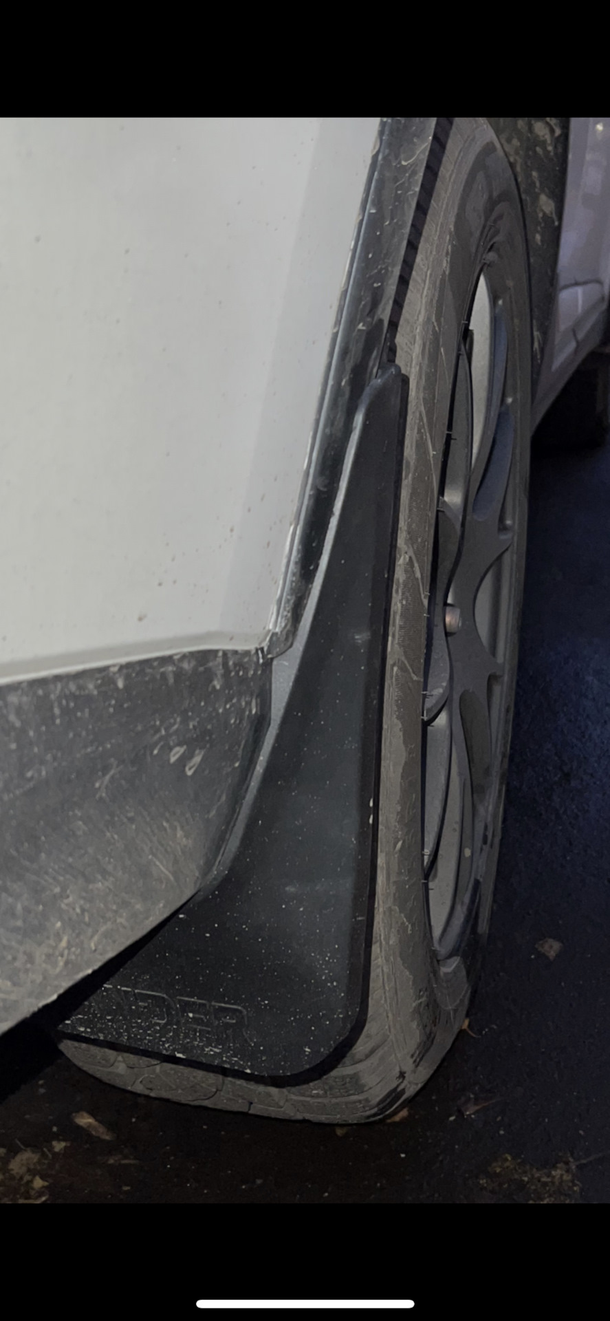

Номерка брызговиков нет случайно?))
На али покупал. Приложуха обновилась и не осталось истории покупок🤷🏻♂️
MDMA89
Нашел ссылку, но их у этого продавца сейчас нет.
Но кину на всякий случай
Качество отличное.
