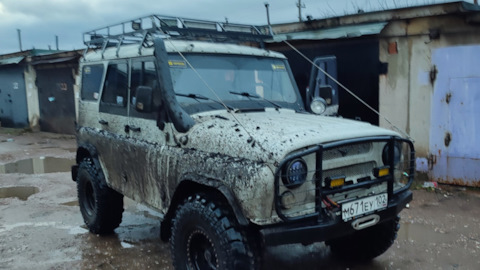

Всем доброго времени суток, не так давно начал замечать лужицу масла под машиной в районе картера сцепления, а по сути не прошло и года как поставил коробку полностью синхронизированную и перебрал мотор.
Загнал на подъемник и да, с отверстия в картера сцепления свисает капелька. Первое что насторожило, не дай бог сальник коленвала. Снял поддон и картина маслом во плоти, со стороны двигателя все сухо, все хорошо просматривается и нижняя фиксирующая пластина сальника коленвала и сама шейка коленвала и полностью маховик, все сухо, (к тому же уровень масла в двигателе, проверил заранее, строго на одной отметки — максимум). Но вот со стороны КПП все в масле и вилка, и шток РЦС и упорный солдатик и и выжимной и плоскость коробки, ну думаю начало гнать с коробки между первичным валом и крышкой подшипника первичного вала, хана сальнику, но самое интересное что видно то место, где первичный вал выходит из корпуса крышки подшипника, по которой ходит выжимной, там тоже сухо.
Масло по запаху трансмиссионка.
И тут возникает вопрос с чего могло начать гнать масло, умер сальник ( тот якобы который подходит от колена жигулей) или еще в чем может быть причина, вот и хочется собрать максимум информации, прежде чем начать скидывать КПП. Всем заранее спасибо за советы.

Теоретически масло может просачиваться через резьбу болтов крепления передней крышки, если они не были посажены на резьбовой фиксатор. У меня с боковой крышки такой КПП через все сквозные болтовые отверстия текло масло, пока не посадил на герметик.
Какая КПП, мотор?
КПП 4-Х ступка, полностью синхро, мотор 421
Если КПП с толстым валом там нет сальника. Маслоотбойная резьба. Изнашивается и течёт, только замена. Либо прокладка фланца. Ещё у меня текло из заглушки распредвала. Понять можно только при снятии маховика.
Со стороны двигла все сухо, вал тонкий, сальник стоит.
