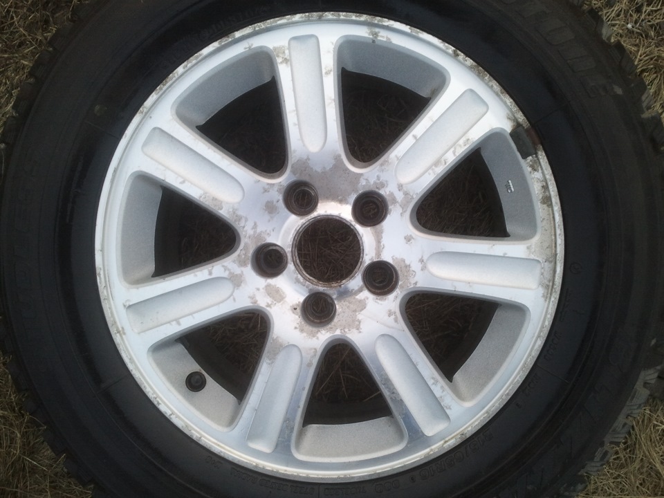

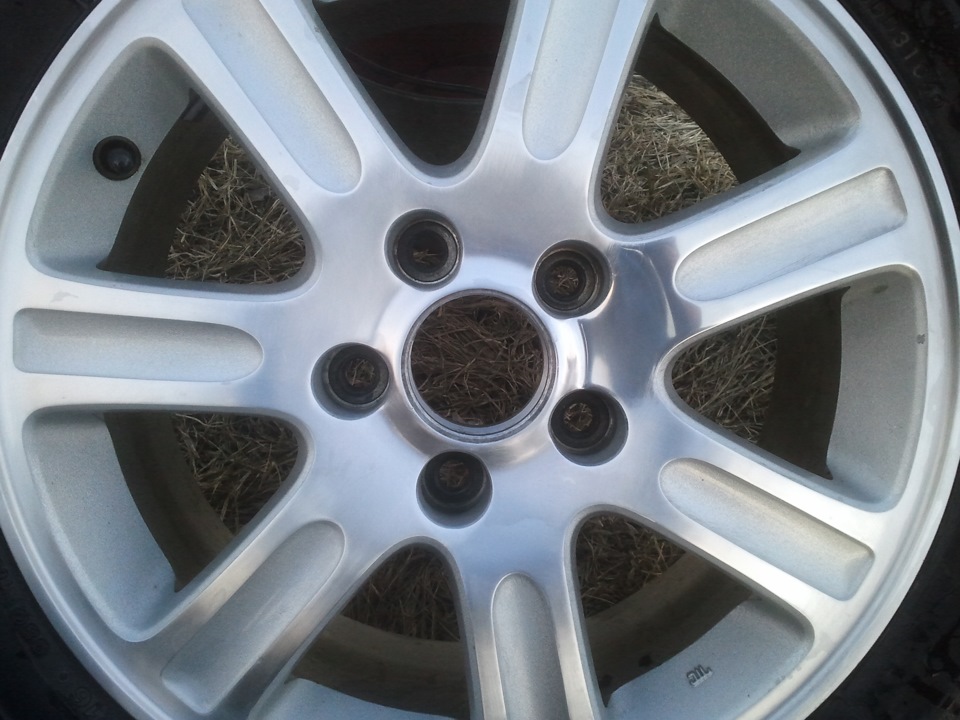

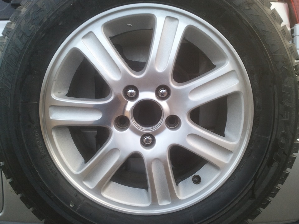

Все мы знаем, что от состояния колесных дисков во многом зависит вид автомобиля в целом. И чем лучше они будут выглядеть, тем достойнее будет смотреться Ваше авто. Вот и решил обновить свои дисочки, ибо выглядят они очень уставше
Все остальные практически в агалогичном состоянии, где-то даже хуже. Проще купить новые? Однозначно нет! Скажу сразу, процесс очень трудоёмкий, и даже не стоит браться, если у Вас слабые нервы:)

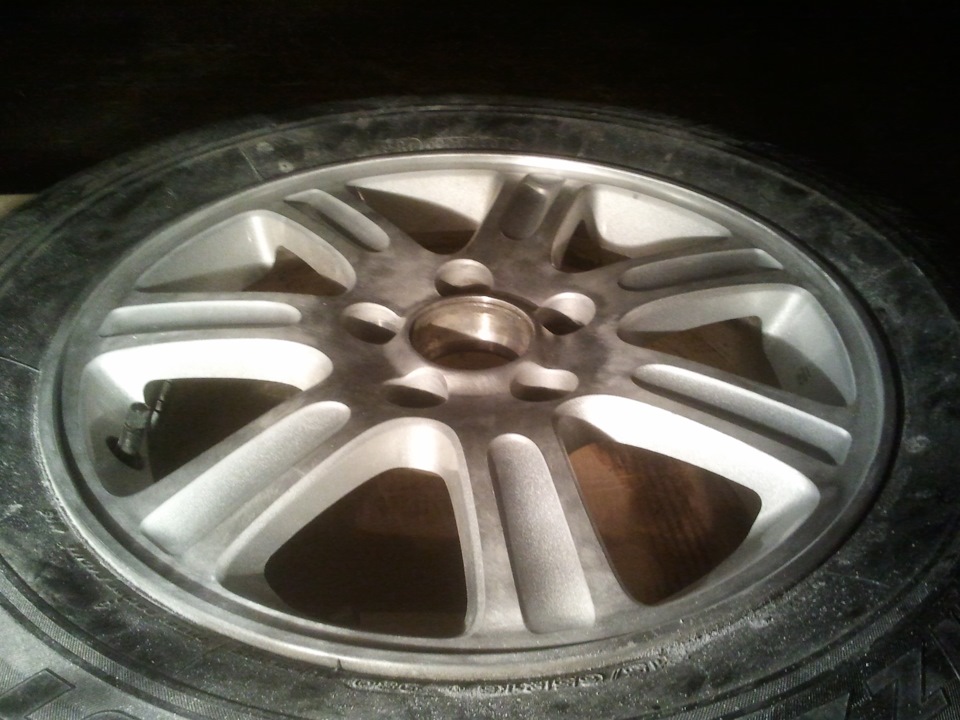

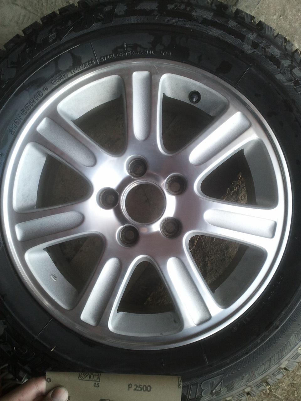

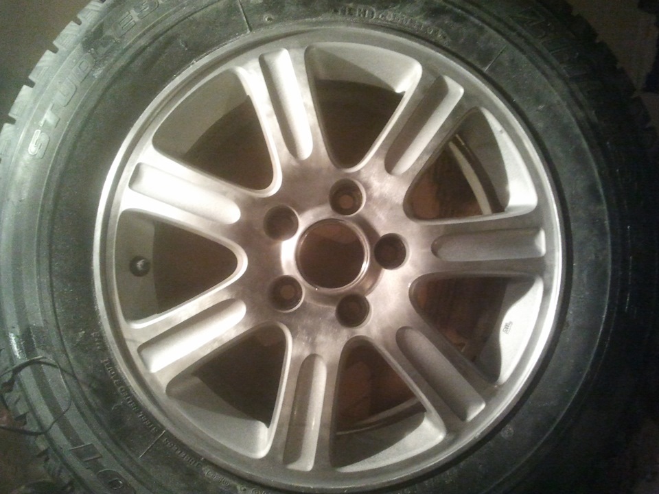

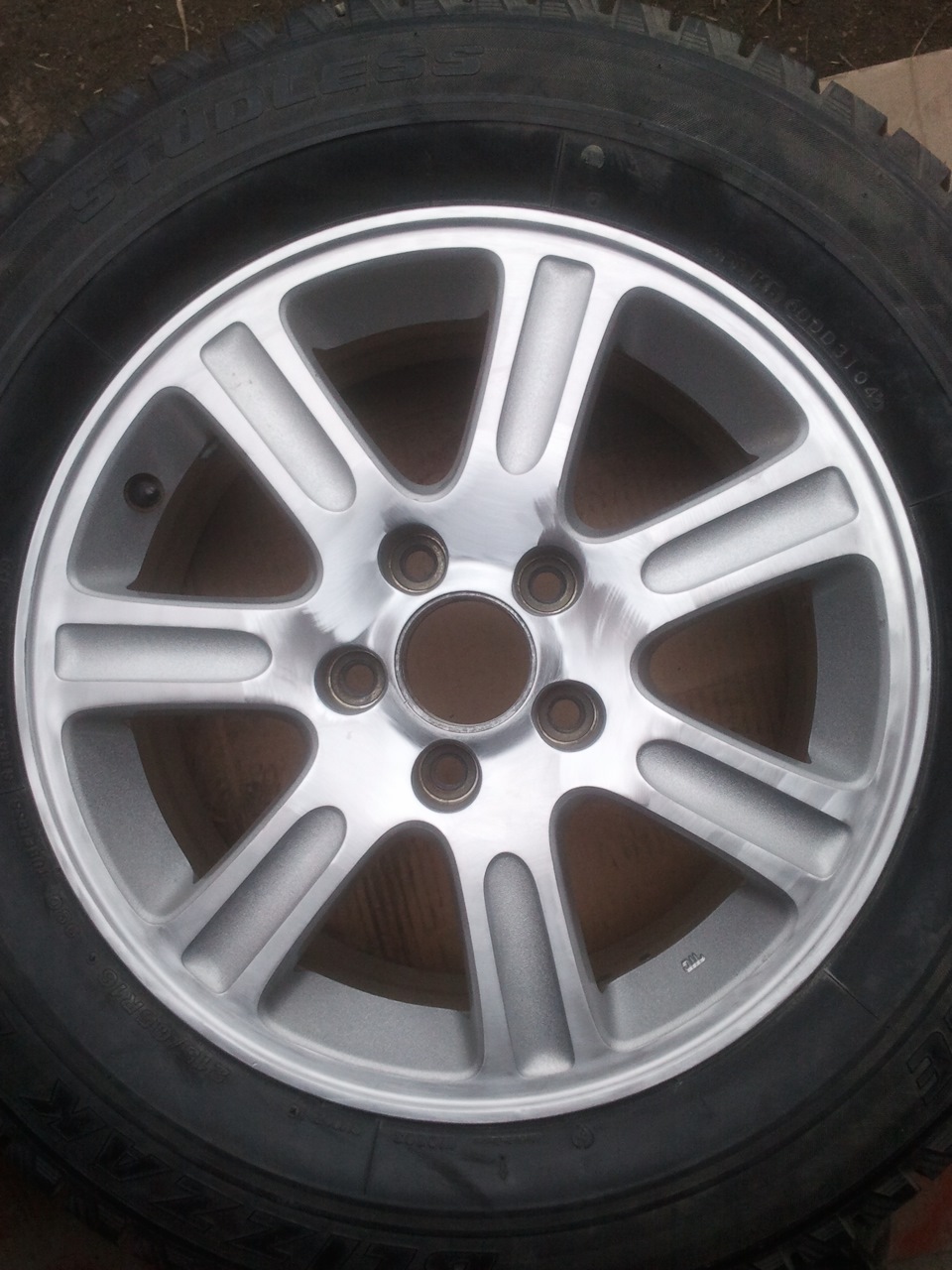

Итак, взглянув в очередной раз на диски, я решил, что с минимальными вложениями наилучшим вариантом будет оставить матовыми поверхности стенок кратеров и углубления между ними, а всё остальное хорошенько зачистить и вывести в зеркало (насколько это конечно возможно).

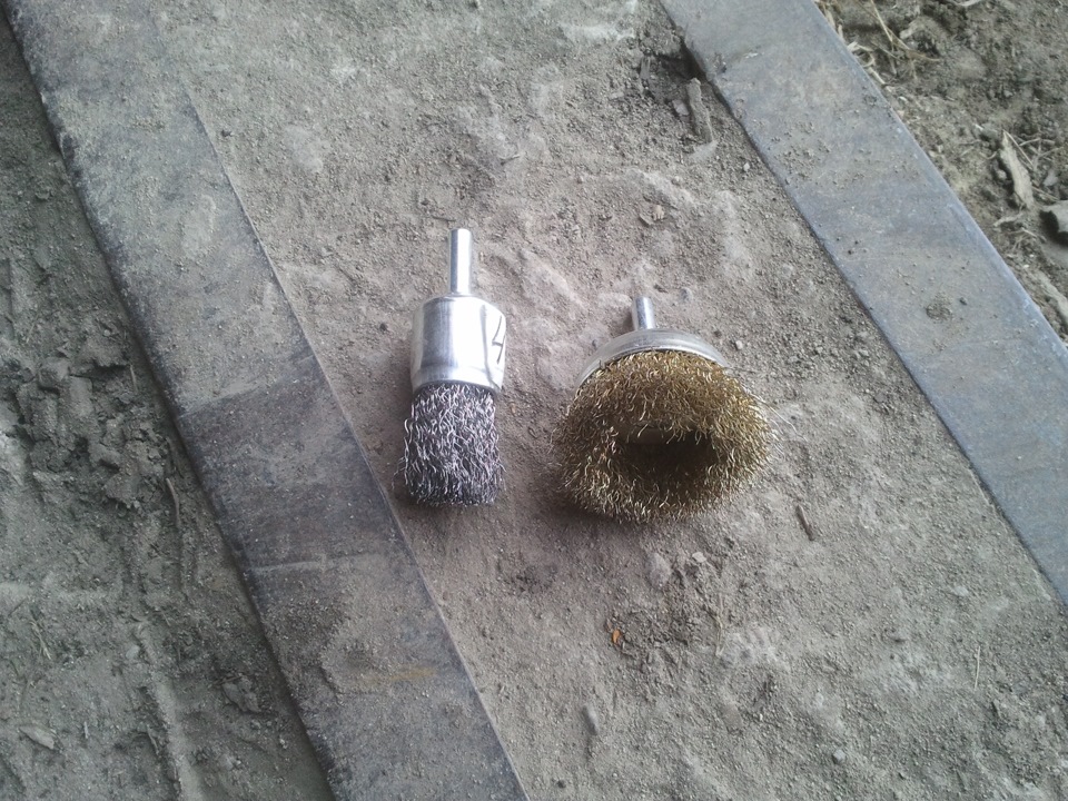

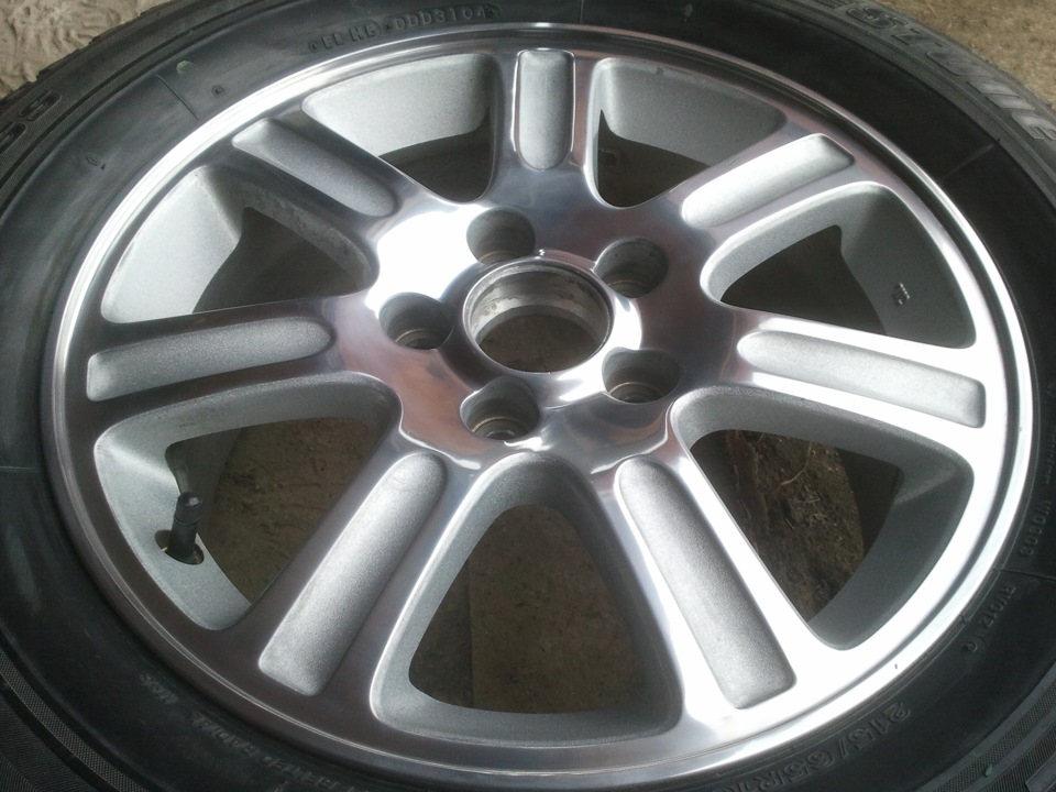

Для снятия старой краски были куплены вот такие вот насадочки на дрель
Начинаем аккуратненько зачищать диск от краски, стараясь не зацепить ничего лишнего.

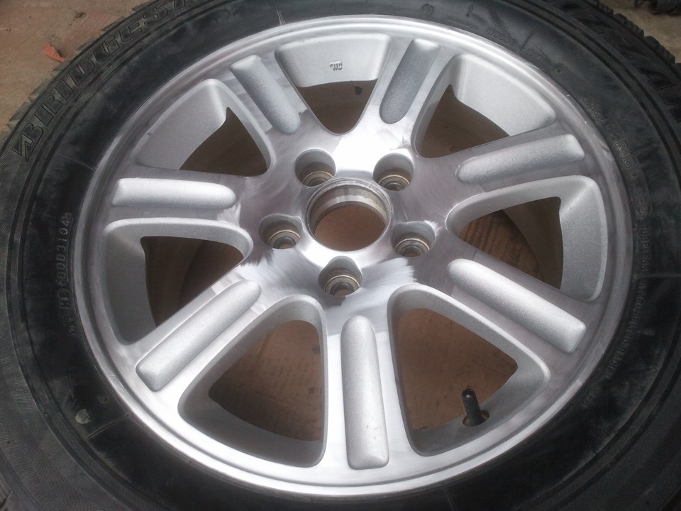

Далее поверхность была зачищена наждачными кругами, сначала Р120, затем сразу Р150

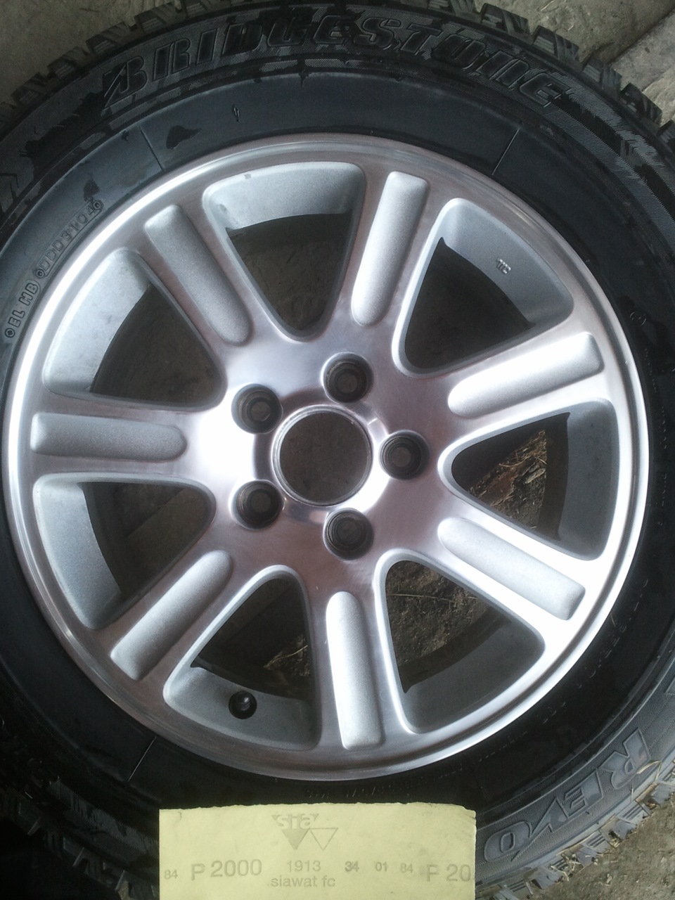

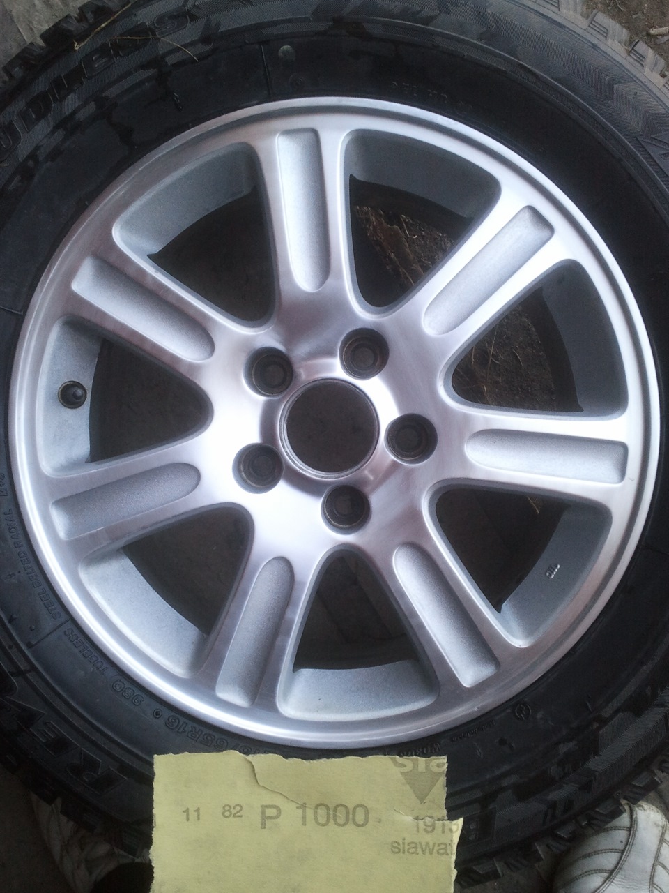

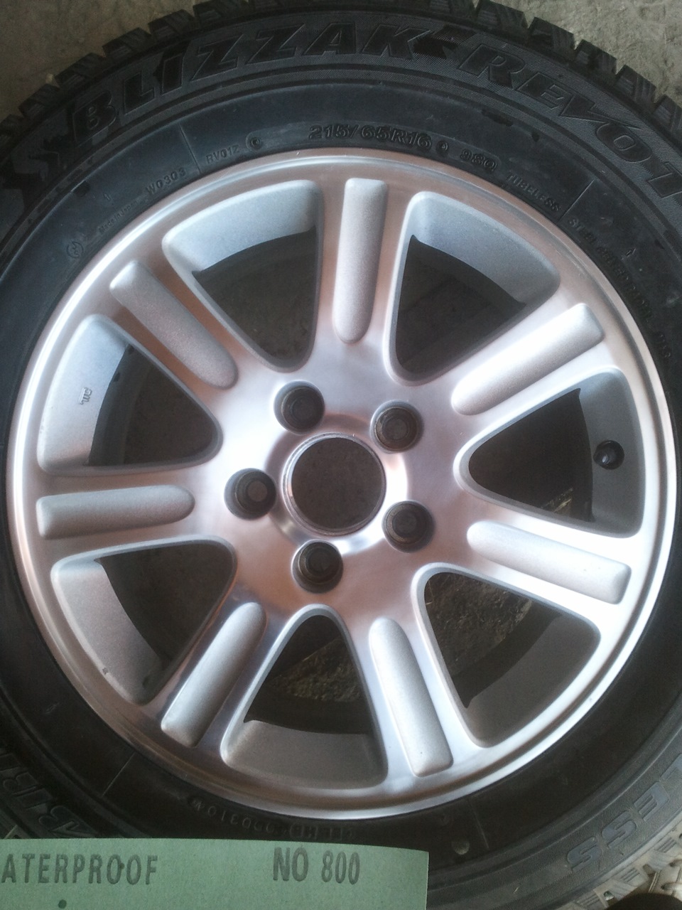

За неимением наждачных кругов меньшей зернистости, дальнейшая шлифовка производилась вручную. Ручная обработка начиналась с Р600, ну и так далее (одна спица была изначально выведена для пробы)

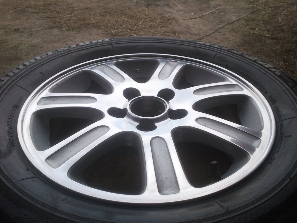

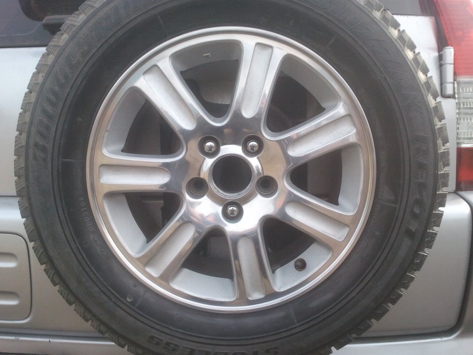

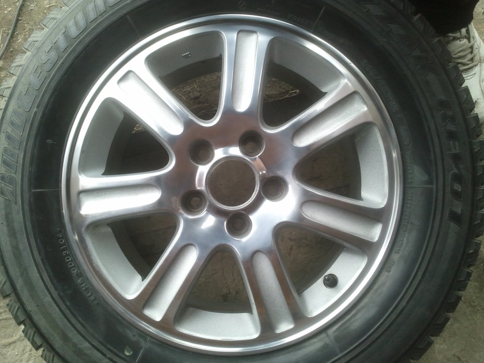

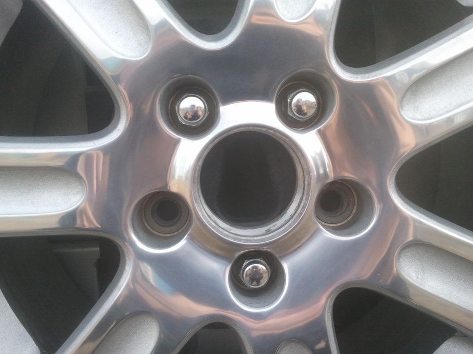

Ну и собственно полировка. Я пошел по самому бюджетному варианту, использовал войлочный круг и пасту ГОИ (зеленого цвета). Наносим её на круг, и начинаем не спеша растирать. Ну вот собственно вот что я получил в результате:
Очень доволен результатом, не смотря на потраченное время, силы, ну и конечно неидеальность. Ушло на это 3 дня, один из них после работы. Тоже самое планируется и с остальными дисками. По итогу постараюсь снять видео) Если не получится, фото обязательно. За качество извиняюсь, диск везде бликует, никуда не денешься)

Красиво, но не практично. Со временем метал окисляться будет (
Сейчас в продаже множество защитных паст, буду их использовать как все диски закончу
Потом свою пасту привезу по ярче будет, а то чутка матовые!))
Переполировать не проблема))
