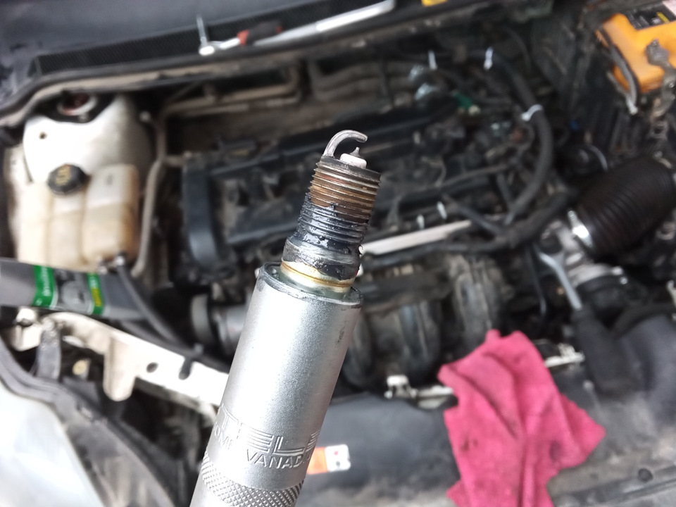

Пришло время менять уплотнительные кольца форсунок, при покупке авто мне их меняли на сто…вернее, я купил, принес их механику и ушёл. Похоже, что их не меняли тогда. Вот почему, теперь я, не хожу по сервисам. К слову, началось всё с дерганий когда жмешь на газ

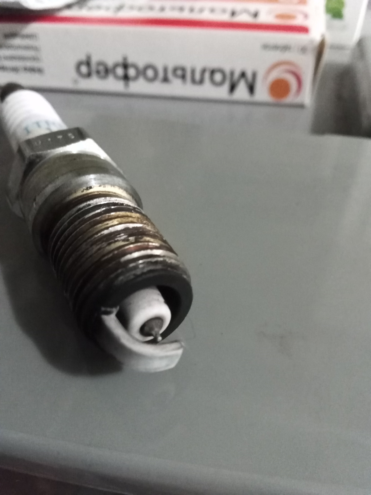

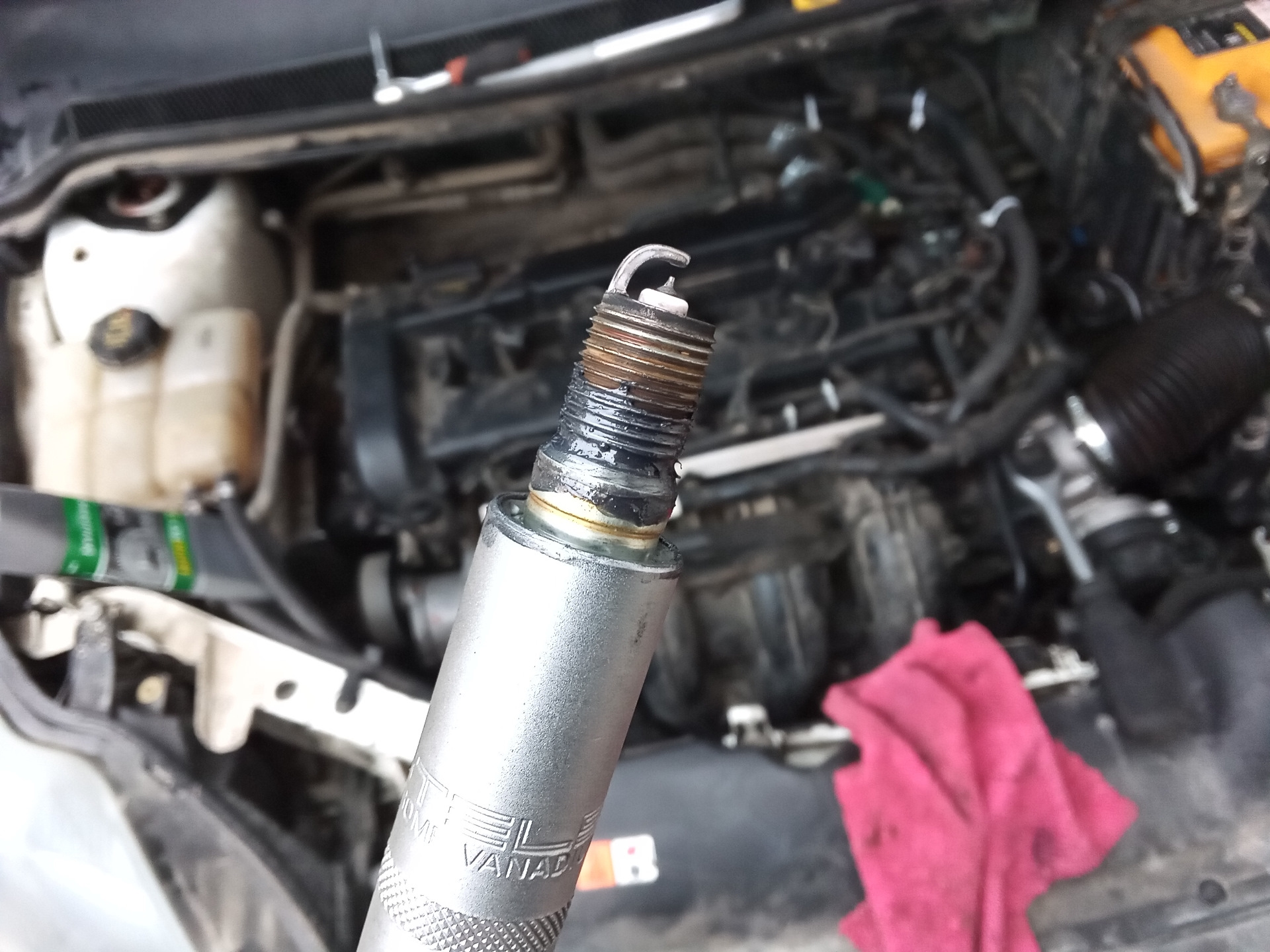

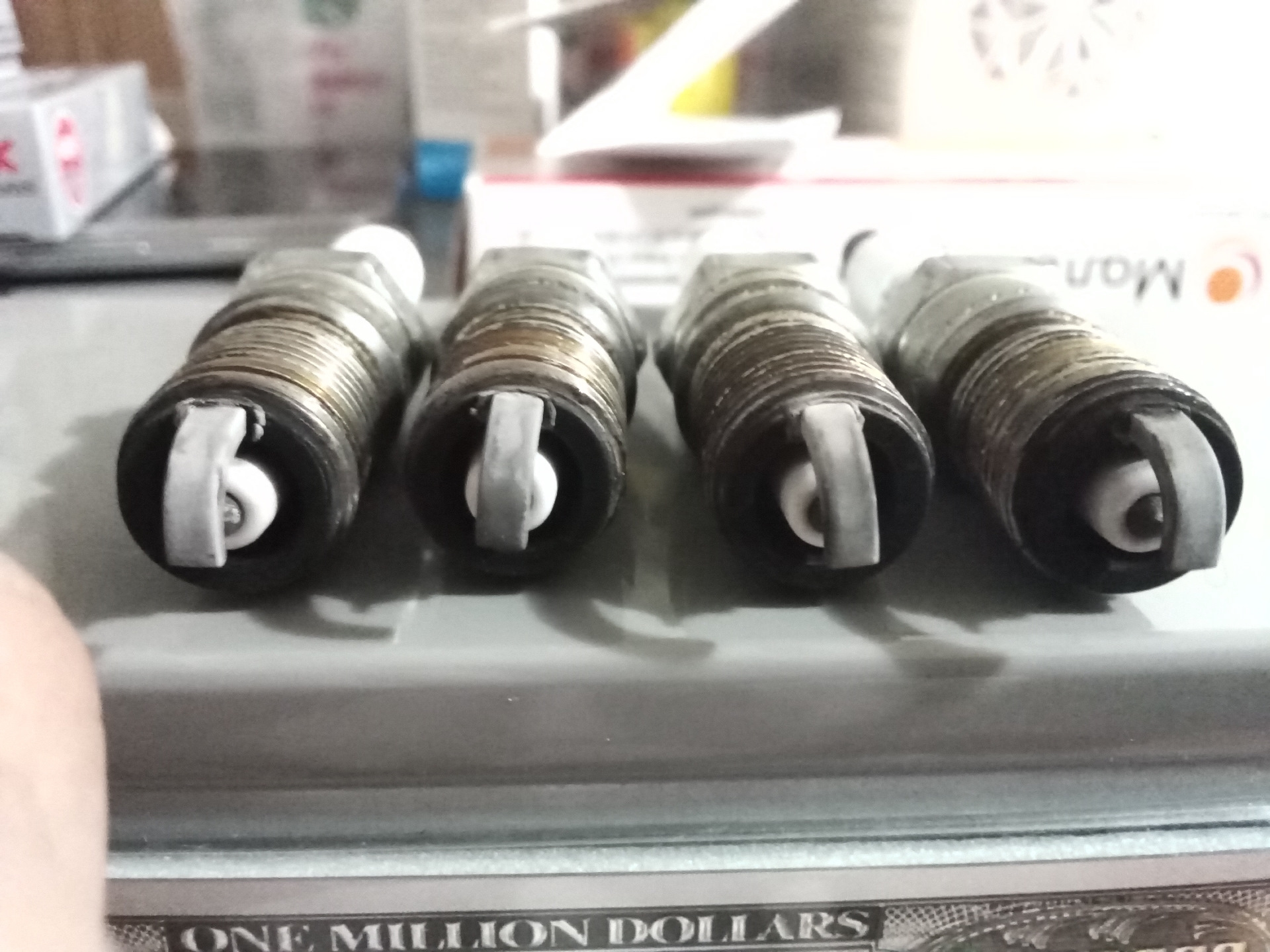

Вот и причина, как я понял, белый налёт на свечах.
Завёл двс, прикрыл дроссель рукой, авто заглохло. Завёл во второй раз, полил очистителем в отверстие с форсункой и двиг будто захотел выпрыгнуть из под капота. Чуть попрыгал и успокоился. Побрызгал во вторую форсунку — то же самое. В третьей и четвертой чуть получше.
Пока ждал заказ на колечки поменял свечи, а сегодня решил почистить электроды, пусть и нельзя этого делать и вернуть которые были, ибо они выглядят очень свежо невзирая на уже солидный пробег около 45-47т км.

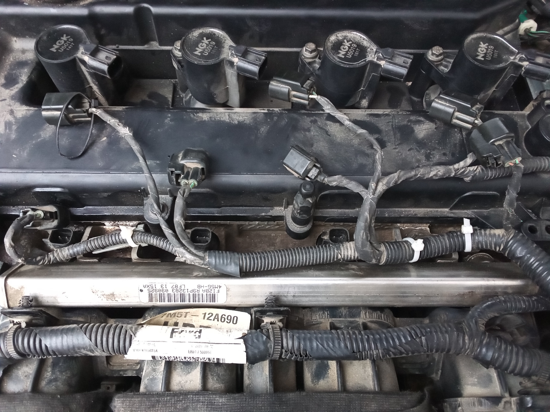

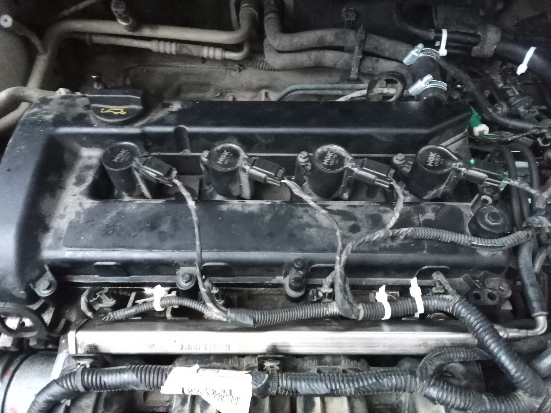

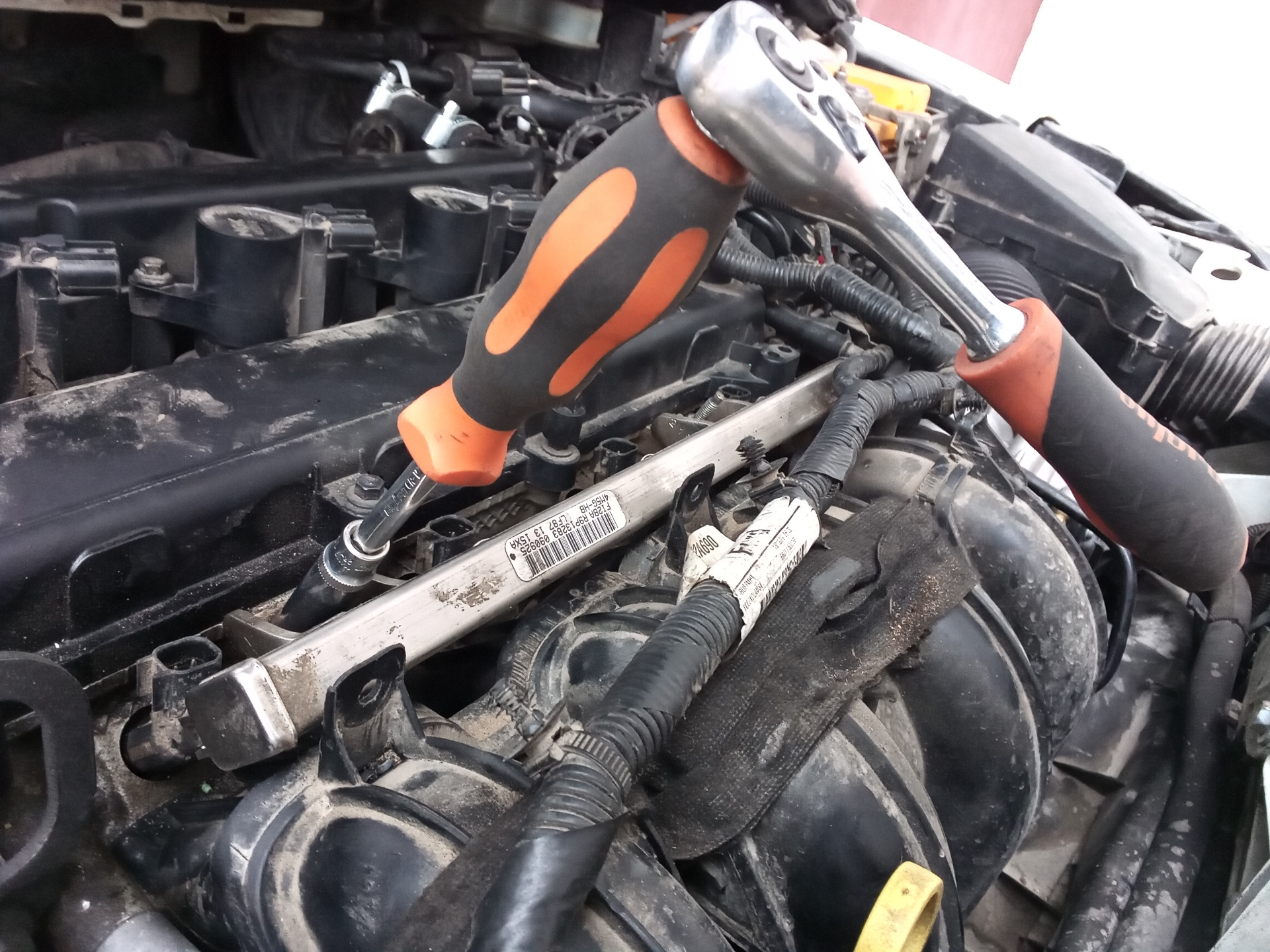

Значит, снимаем косы на форсунки и катушки и убираем в сторону

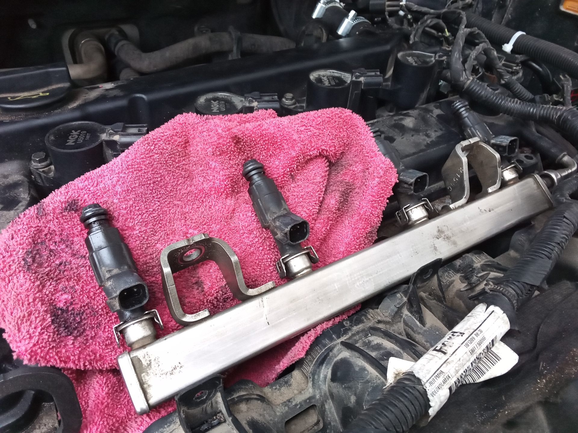

Откручиваем две шпильки крепящих топливную рампу и достаем опрыскивающую систему

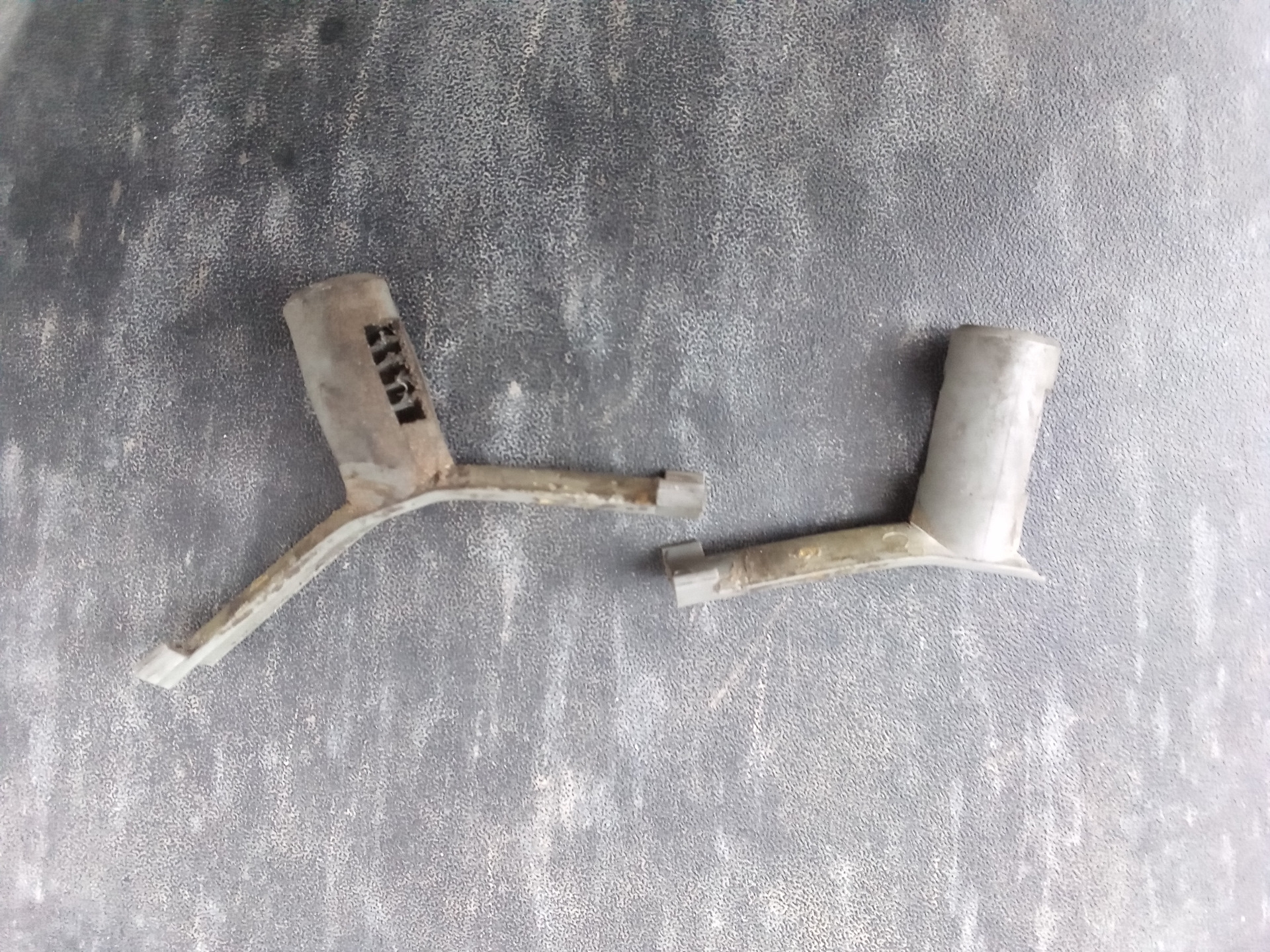

На шпильках накручены такие…я не знаю что это…штуки, к которым крепятся провода форсунок, если есть номера или ссылки где такие купить то скиньте плиз в комментариях, а то одна обломалась, а вторая на подходе

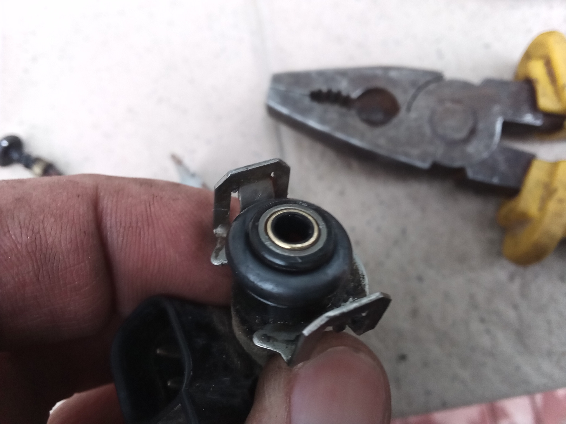

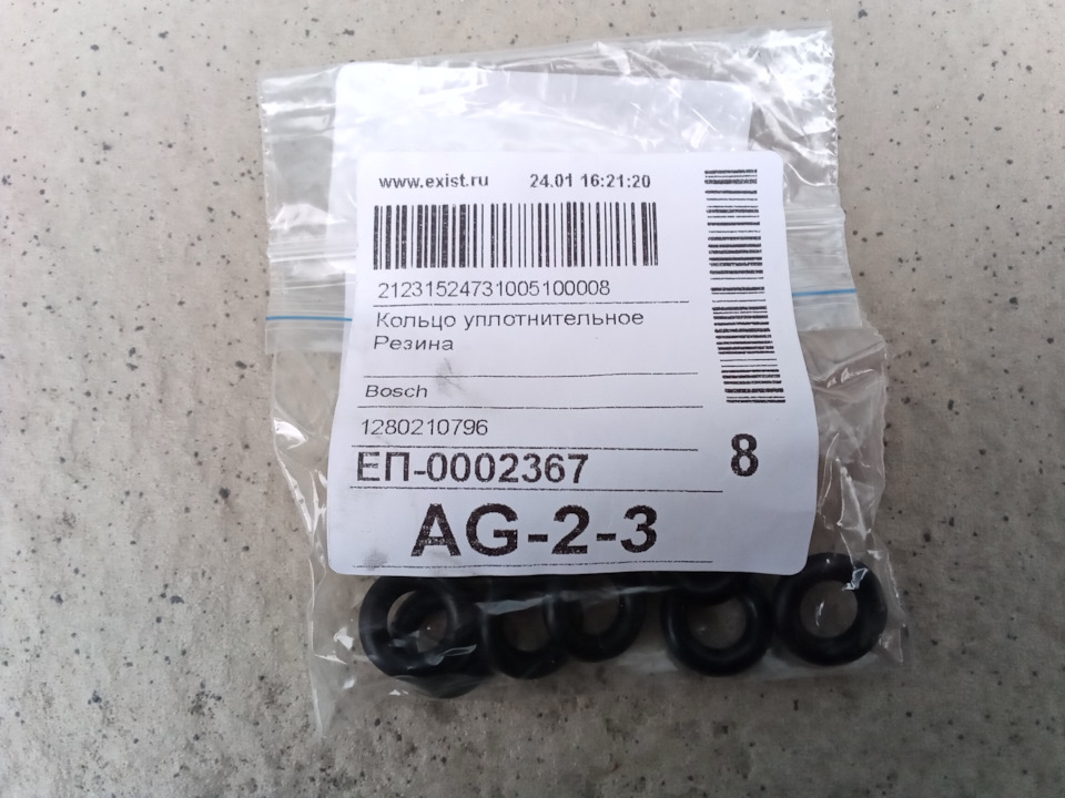

Снял рампу, отсоединил все форсунки с помощью съемника стопорных колец на разжатие, ничего сложного, можно это и отверткой сделать, но я же не зря съемник покупал))))
Колечки Bosch, 696₽ за 8 штук, пойдет цена
Сеточки 4шт за 288₽. А почему бы и да?

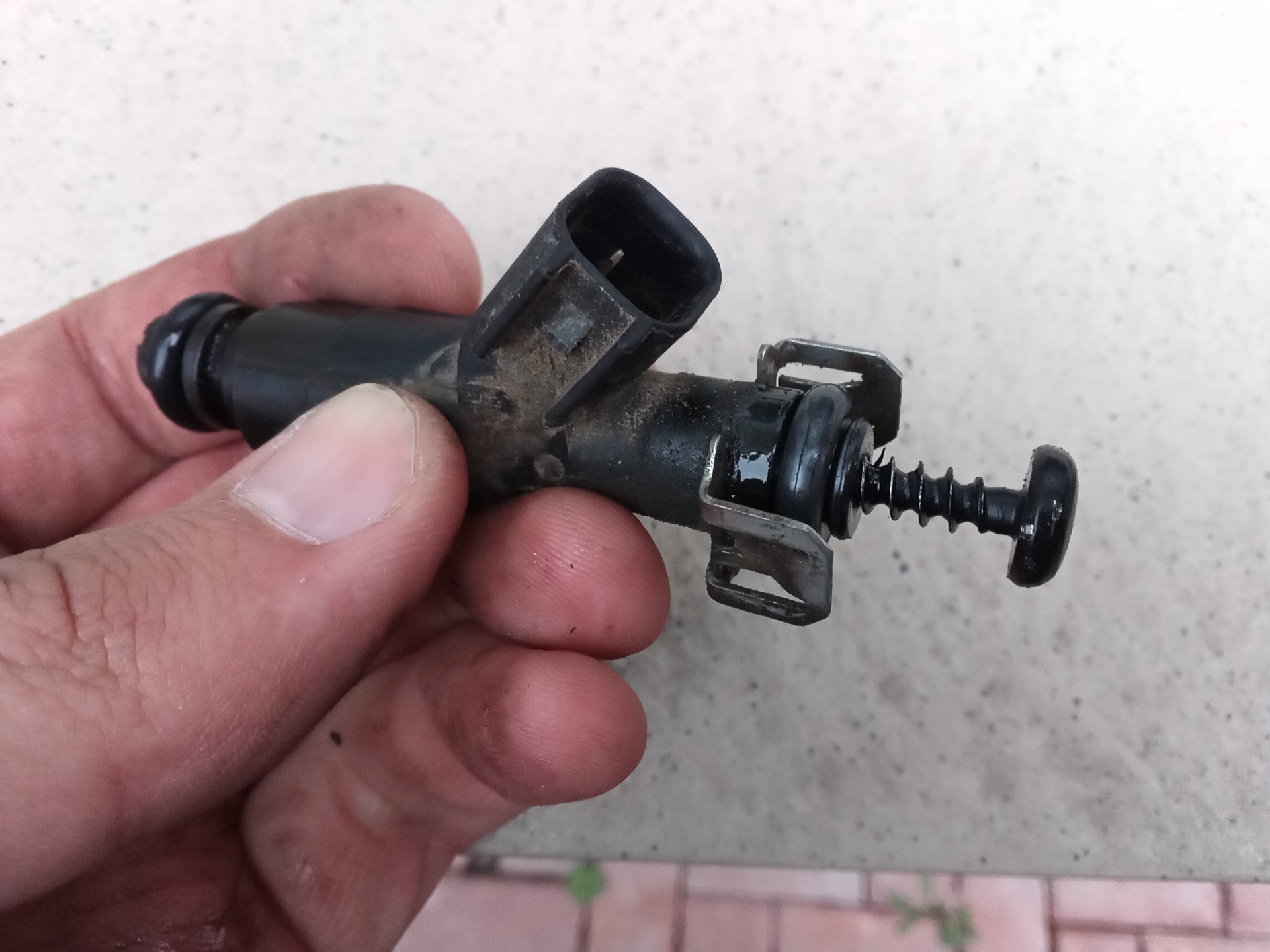

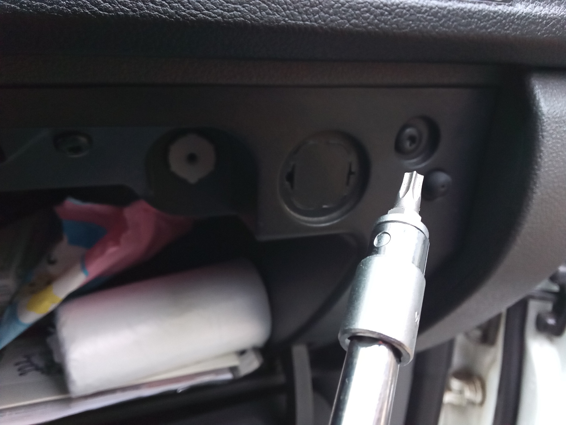

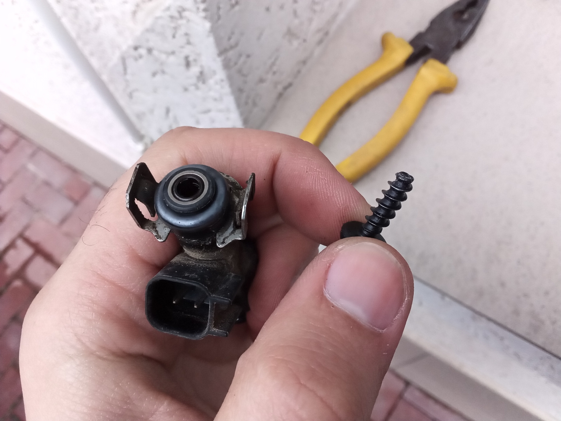

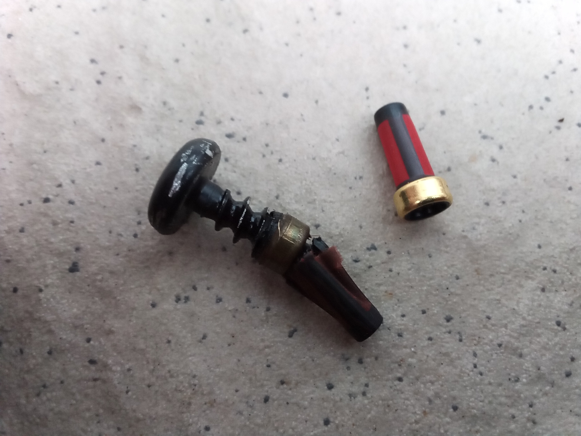

Сняв все колечки с форсунок я открыл бардачок и с помощью торкса выкрутил саморез которому не повезло больше всех остальных)))
Сеточки очень трудно вытаскиваются, поэтому мне и понадобился торстый саморез.
Задача. Вкручиваем саморез пока не станет крутиться туго, плоскогубцами раскачиваем его и подкручиваем, но аккуратно. Затем, при раскачивании, нужно услышать хруст старой сеточки, теперь можно ее вытаскивать, тут мне опять пригодился съемник стопорных колец на расжатие, с силой, но всё же достал без проблем

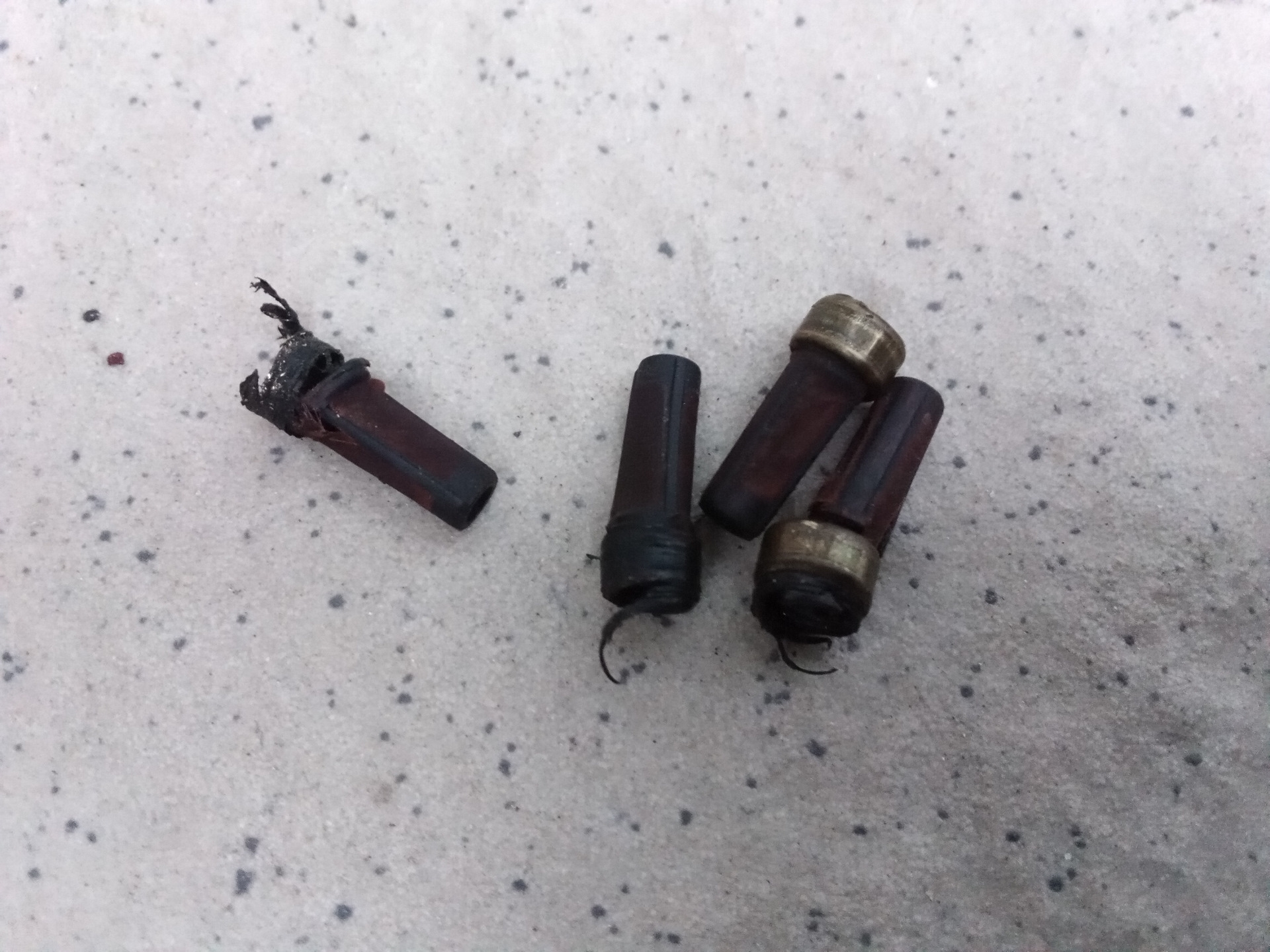

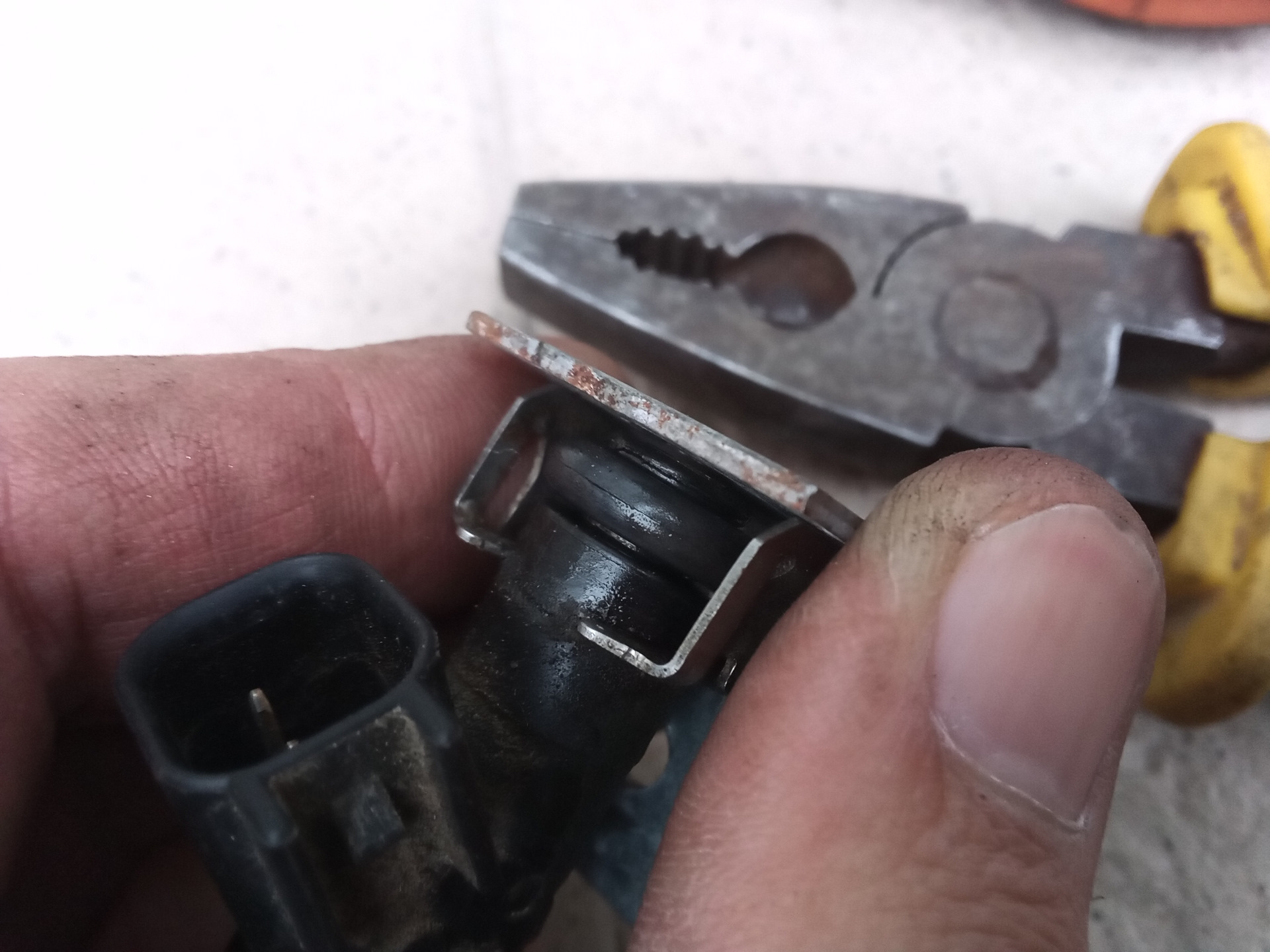

Сравнение, слева старая, справа новая
Теперь вставляем новую сеточку. Пальцем вставляем, если удастся пальцем вставить ровно, то уже на половину сеточка войдет. Но нужно полностью. Для этого я взял железный уголок, приложил к сеточке и два три раза хлопнул плоскогубцами
Вуаля! Надеваем новые колечки и отставляем в сторону. При установке нужно смазать их я помазал графитовой смазкой, не знаю какую реакцию она даст на резину, но я уже привык, мажу ее на все соединения, кроме активно трущих
Старые четыре фильтрика

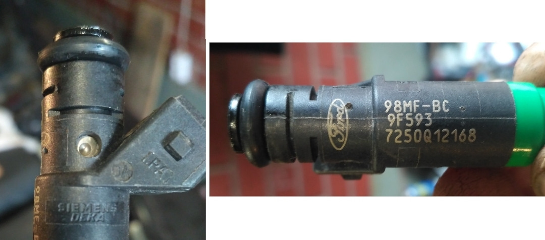

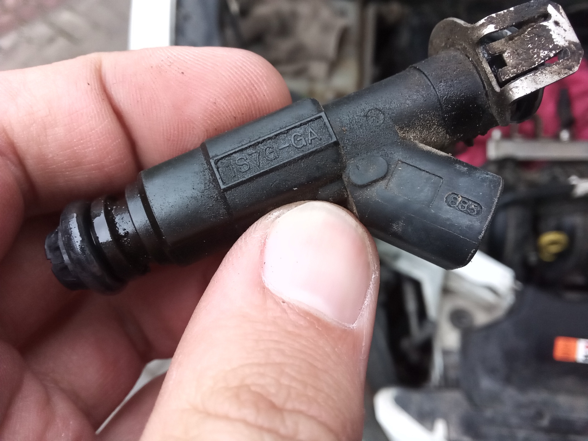

Стоп, че мы тупим, сравни буквы на своих и моих форсунках и вопрос отпадет, совпадают — значит они там есть
Блин, точно. Вот мои форсы
Отличаются, тогда хз
Что-то не нашёл на твоих форсах надписи… ((
PepsiCoMan
Оказывается, тут, в комментах ниже такой вопрос про 1,6 100 л.с. уже был. :-)) есть там сеточки.

Ну если уж взялся покупать колечки, то знай, что на верх и на низ они разные идут. ;)
Вот это открытие! Вот об этом, кажись, больше никто не знает
markus912
Номера есть ?
Синий форум отменили? ;)
— Уплотнительное кольцо топл.форсунки верхнее — FORD 1429824
— Уплотнительное кольцо топл.форсунки нижнее — FORD 1358425

Зачем эти резинки заказывать! Они продаются в любом автовазовском магазине, подходят от ваз 2110
Вазовские ставил, так как не было ориги в наличии. Через 8 месяцев на одной начался подсос воздуха, они чуть меньше в размере
да это просто брак попался, с ними вообще проблем никогда нет
