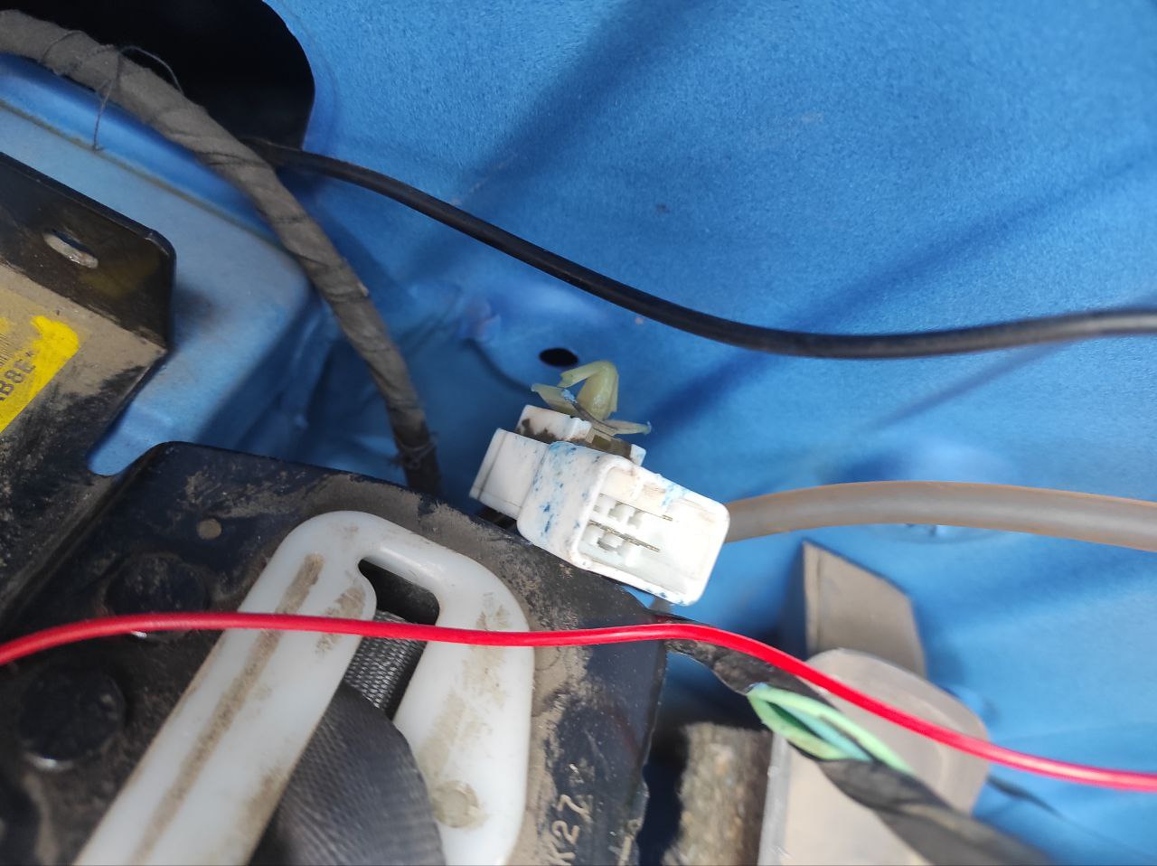

Ранее, я уже описывал проблему произошедшую после замены кнопки "стоп сигналов". Коротко — в определенном положении педали тормоза замыкается зажигание, в режиме подачи питания до пуска двигателя (зажигается панель, включается бензонасос). Все предыдущие комменты сводились к одному — надо разбирать обшивку задней левой стойки кузова, где два разъема и проходит трубка заднего омывателя, чтобы устранить замыкание, потому, что лопнула трубка. Ну что я могу сказать — ожидания не оправдались! Снял обшивку, выкрутив два самореза и вынув один пистон. И снял задний, третий "стоп" на багажной двери, обшивку над ним и левую обшивку, чтобы получить доступ к технологическим отверстиям, где проходят провода из гофры пятой двери, и выдернул саму гофру. Нигде потеков, окислов и лопнувшей трубки не было замечено. В трубке была жидкость, причем сами штуцеры и соединения трубки посажены в толстую термоусадку, заводскую, сидит мертво.
Разъемы промыл Abro очистителем контактов
и продул сжатым воздухом для очистки компьютеров.
Самый большой разъем сидел на заводской клипсе. В маленький разъем лазили — судя по всему, подключили задние парктроники. Я туда полезу по хорошей погоде, буду подключать комплектные задние парктроники от приборки Феррум. Подмотал изолентой ПВХ и весь жгут матерчатой, где подключена LED подсветка багажника.
Сверху разъемы промазал Abro
. Он без активных растворителей, чтобы не пострадал пластик и изоляция, а также он глубокого проникновения, чтобы протек нормально.
При сборке, заправляя гофру использовал силиконовую смазку,
чтобы расправить гофру на жгуте и вправить в отверстия.
НО! Ничего из вышеописанного не помогло! Проблема осталась! Подробно описываю симптомы: при нажатии на педаль тормоза, сначала срабатывает соленоид выдвигая штифт из коробки-автомата для разблокировки, потом случается моя проблема, с замыканием питания, потом тухнет, а потом при небольшом дожатии — конец хода педали. Ну и куда лезть теперь?

Я думаю, что это криворукие люди лазили туда, типа установщиков сигнализации, либо что-то может меняли и снимали блок. Уложили косу чуть не так и она начала медленно и верно тереться. Пропаял все провода и все хорошо

У меня 08 года, гофра в порядке и проблем нет. На Пунто были подобные проблемы с косой в 5 двери, не горели стопы и, видимо когда провода соприкасались гирлянда на приборке загоралась. Я грешил на подрулевой шлейф, но оказалось всё куда прозаичнее.
