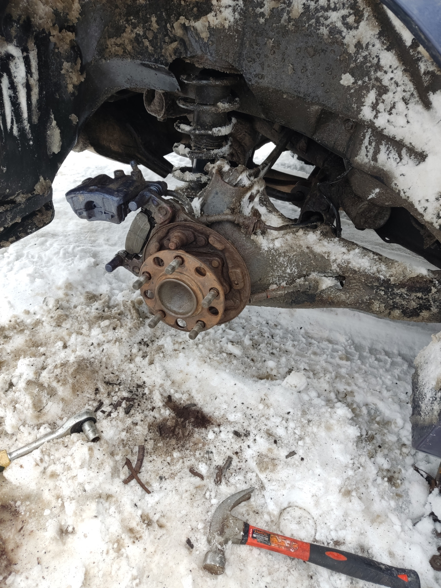

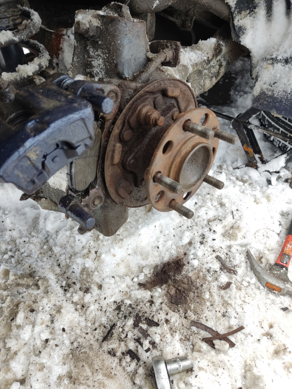

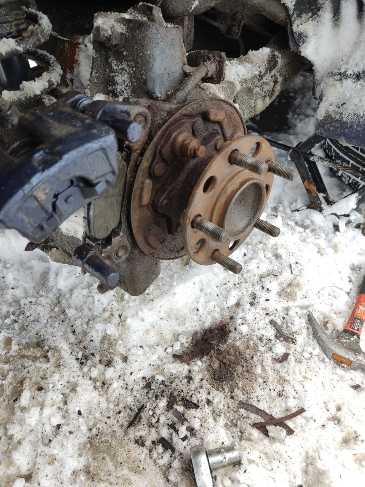

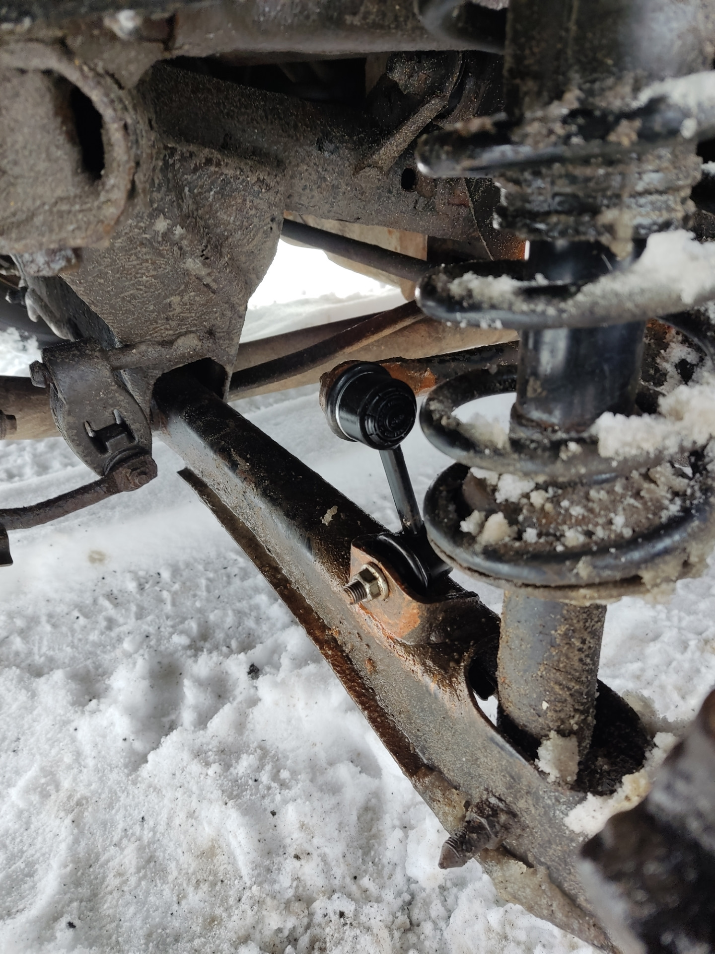

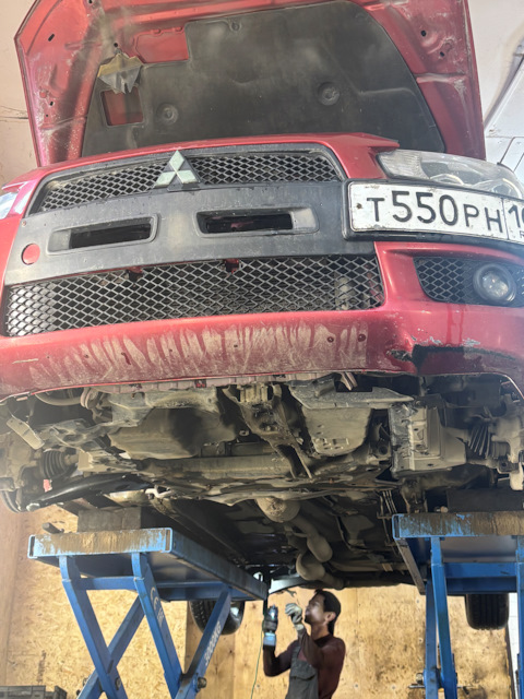

Всем привет. Появился стук сзади, посмотрел, приговорил стойки стабилизатора. Думаю раз уж полезу поменяю колодки ручника, так как ручник не работал с момента покупки. Полез, разобрал, стойки поменял, ничего сложного. Снял диск и немного оху*л. Колодки ручника вызывают отсутствие) тросы порваны. Вот так могут наеб*ть при продаже авто. Сейчас пока собрал все назад, смазал направляющие суппортов, колодки ещё живые. Буду заказывать полный комплект ручного тормоза. Всем ровных дорог!

Троса тоже на снегу менять планируешь?))
Нее, до лета наверное потерплю, а там кто знает)
Комплект механизма лучше ищи с разбора оригинал, колодки на усмотрение
Колодки куплены, мондо
Я ставил бош в прошлом году когда переходил на увеличенные тормоза.
Turbozubilo
Тросы докупайте, однозначно.
С разборки возьмите.
Тросы покупать по-любому, они рваные, петель на конце нет
