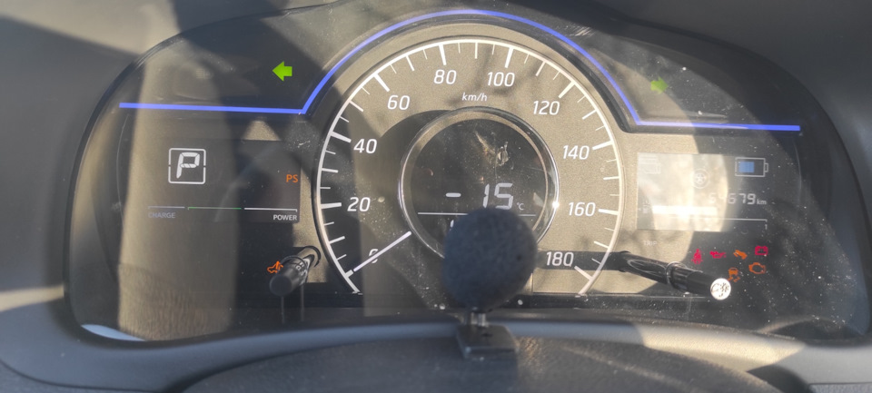

День третий, утром обнаружил что у нас теперь в бортовой сети 10 вольт, я не о чем не подозревая сел и поехал с мыслью что "сейчас поеду и зарядится"… Вечером возвращаясь домой я заглох с вольтажом 9,6…
Енот не заводится, на нейтралку не встаёт, магнитола играет, стеклоподъёмник не поднимается. При подкуривании в нейтраль встаёт, все работает но енот не заводится. Паника, эвакуатор, гараж, елм, лиф спай, кариста.

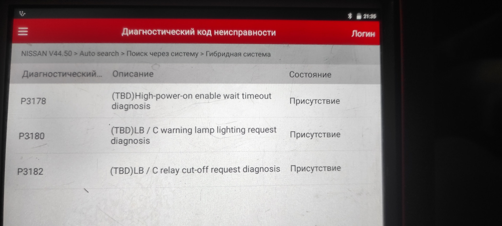

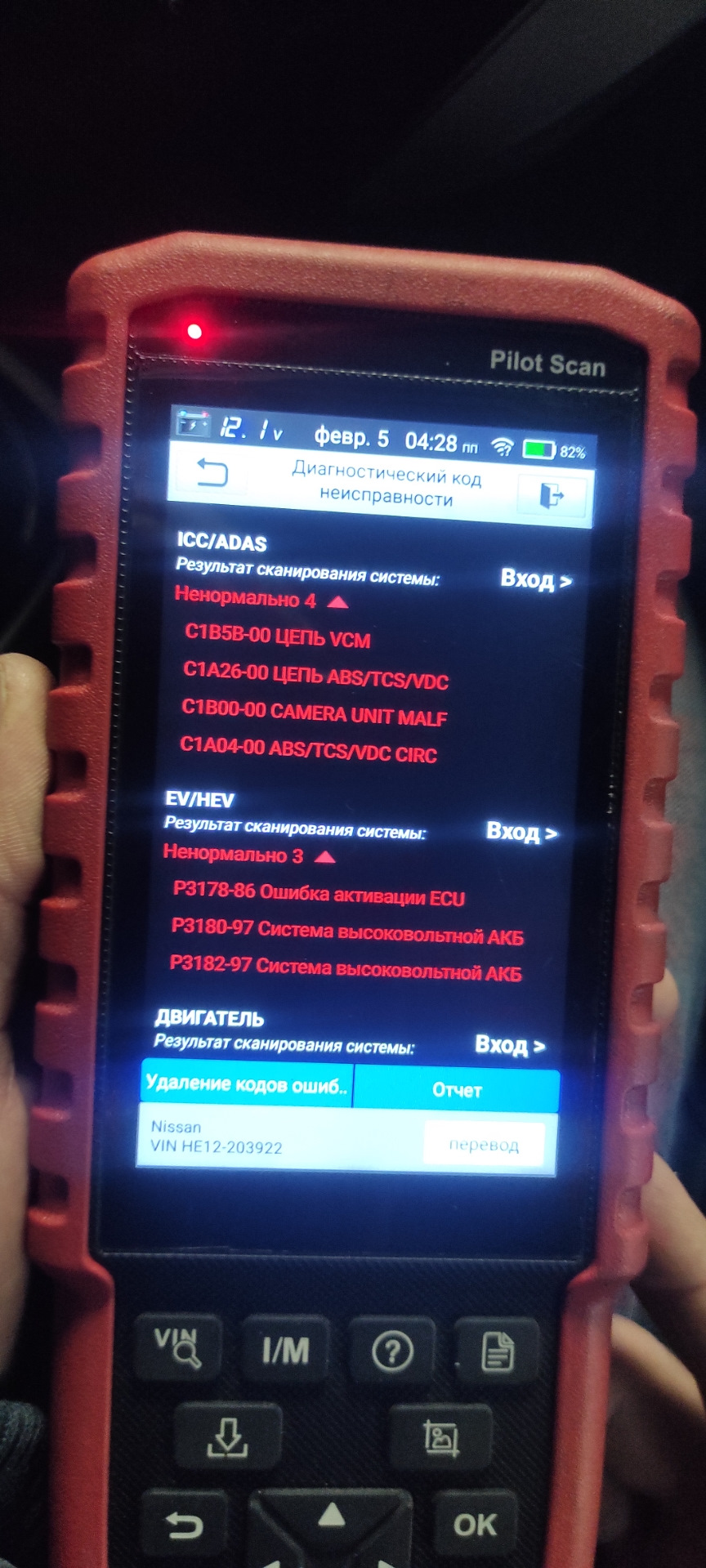

Ошибки р3178, p3180, p3182…
Гугл, паника нарастает, ошибки не стираются даже с новым маленьким аккумулятором.

День седьмой, собралась толпа народу все со своими лаунчами, и самым старым получилось. Зашли в меню "ВАТТ" сделали Активацию, после этого все удалось сбросить и ошибки ушли.
Итог: проделано все самое страшное и сложное, все просто так, просто было не чем стереть страшные ошибки.

Чем все таки стёрли ошибки?
Нет ошибки не скинешь пока адаптацию или чет подобное не скинешь, обнуляешь машина заводится и треш оьшибки
siBEERian
Лауннчем каким то старым кривым, причем они не собирались пока не провалились в какое то подменю батареи и не обрушились там.
После проделанных работ подменю исчезло и теперь не могу конкретно подсказать что да где
