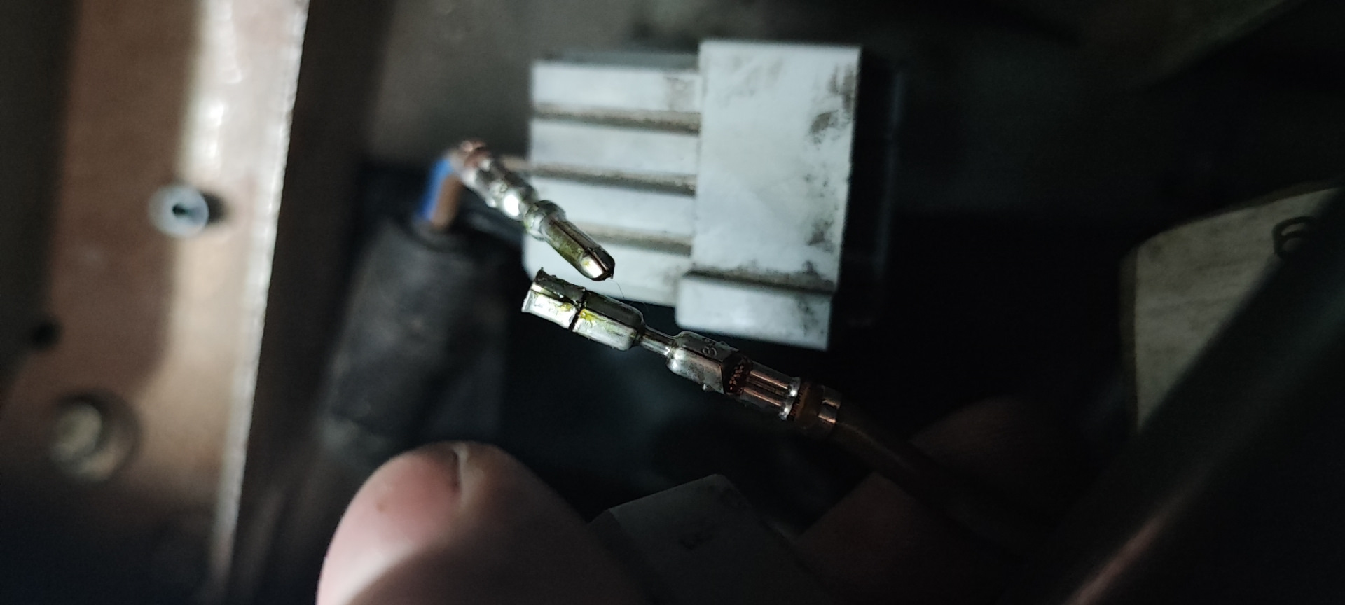

Для врезки в штатную проводку
была куплена б/у коса печки за 1500₽
Всего ради 2 пинов. Да, можно было отрезать, замотать на скрутки, соединить коннектором и тд и всё бы работало долго и счастливо, но я решил сделать так.
