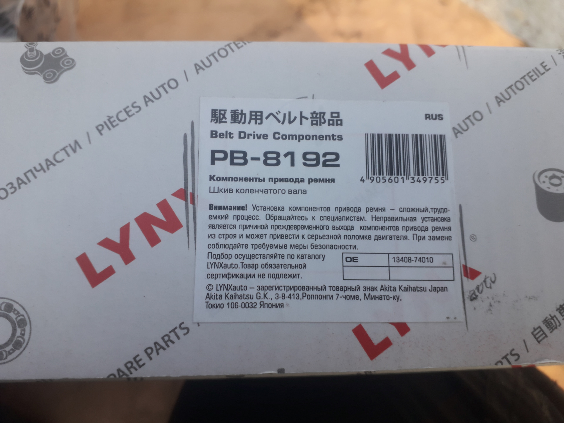

Привет всем! Дело было так: запускаю авто утром и слышу какой-то толи вой или гул сопровождающиеся с треском. Звук шёл со стороны грм, приглядевшись увидел блеск на шкиву коленвала между ремнями. Ну а дальше на автобус и на рынок.
Запчасти на фото: PB8192, 1340874010

Привет как lynxauto шкив?
Привет, на сегодняшний день без замечаний.
Привет как lyuxauto шкив ? До сих пор норм ?
Привет, да всё хорошо.
