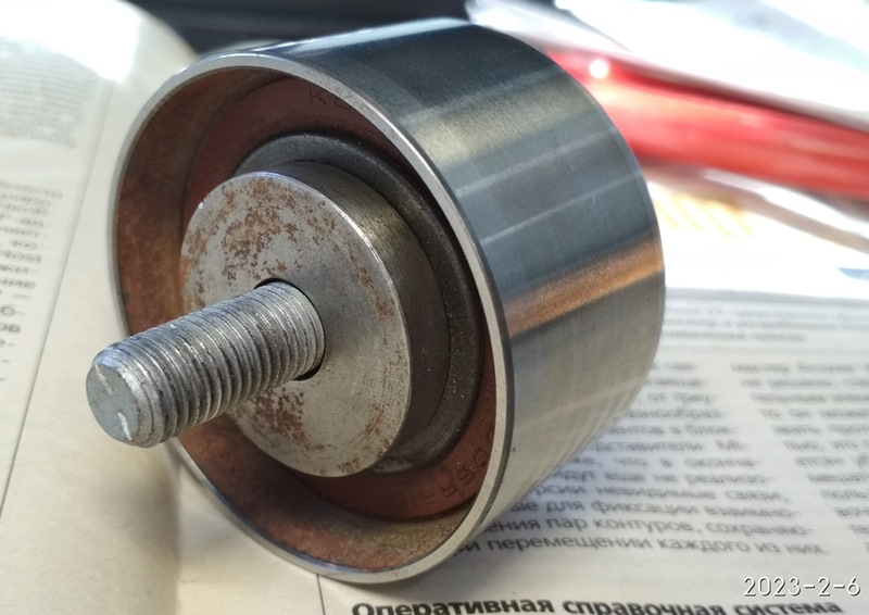

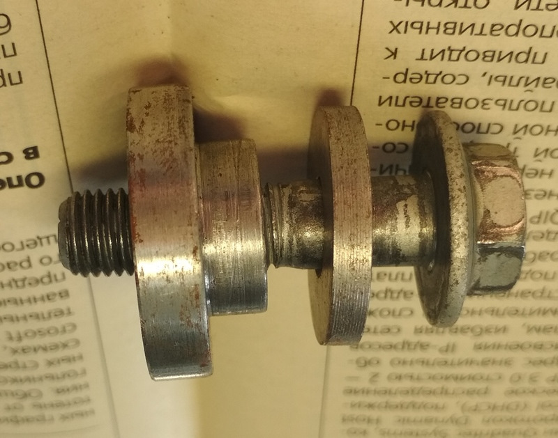

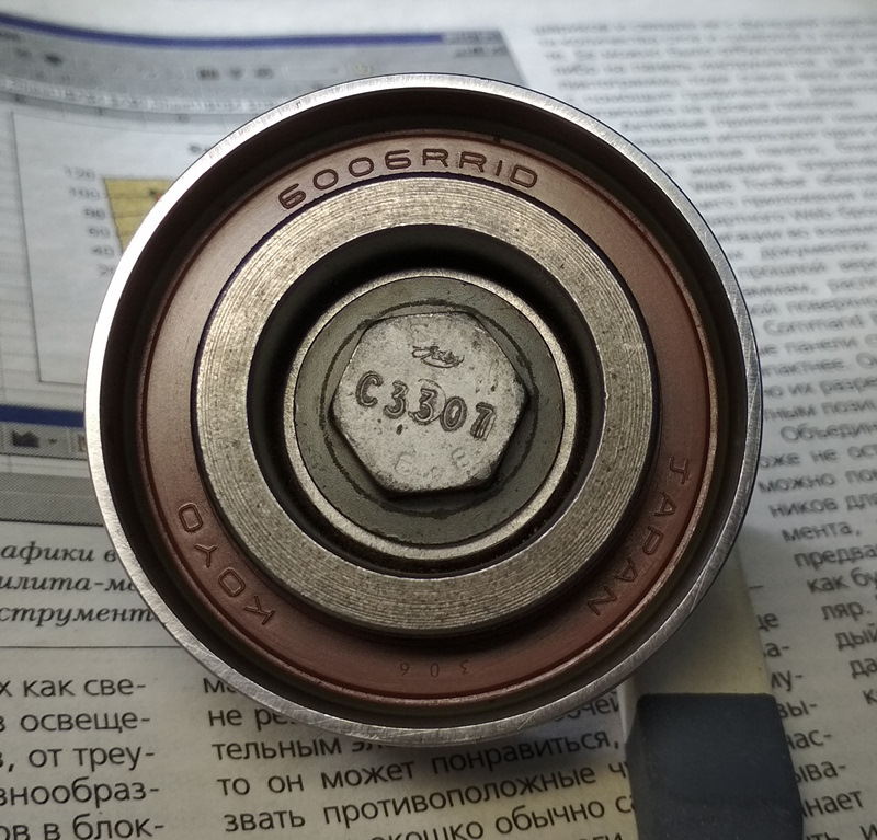

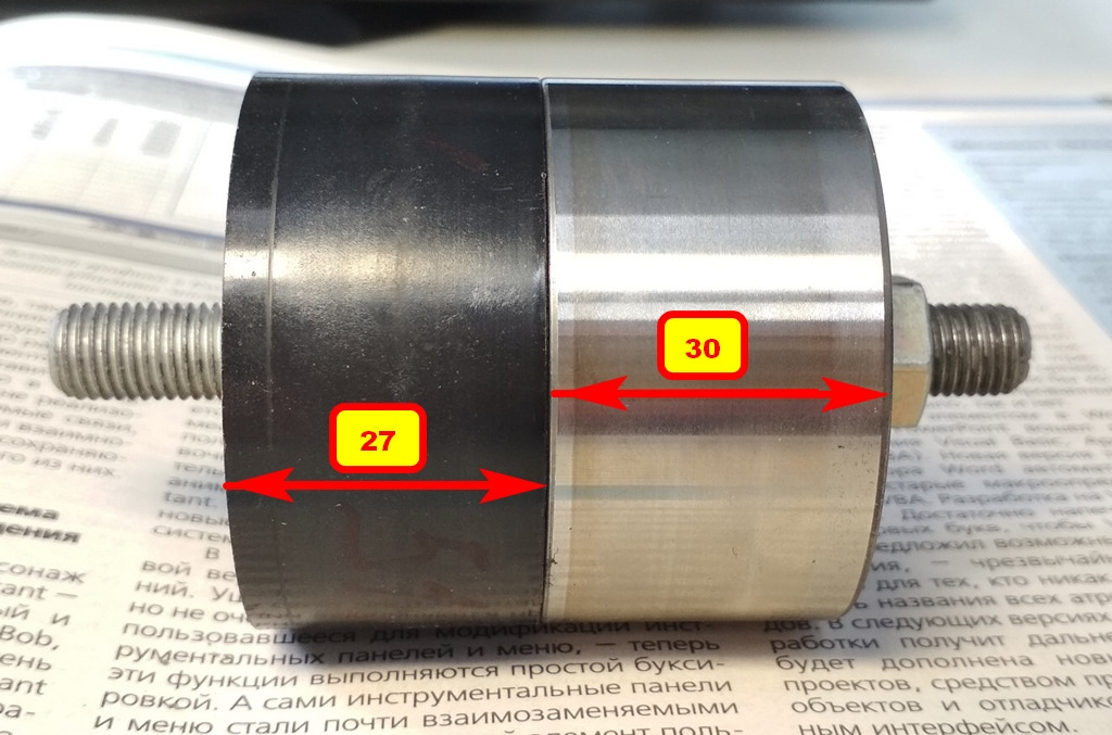

Решил упомянуть ещё одного кандидата на пост опорного ролика для 16-клапанника Веста-Калина-Гранта-Приора.
Этот ролик я устанавливал на своей Калине 2008 года много лет назад.

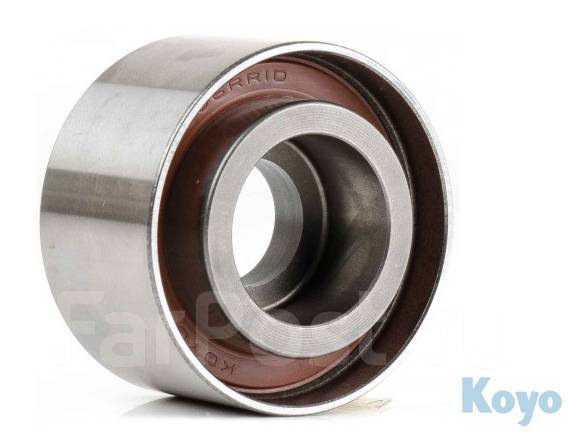

KOYO PU285524ARR1D
Его диаметр совпадает с оригиналом Веста, а ширина, по кромкам, больше, всего на 3 мм, 30 против 27 мм.
Ролик собран на однорядном, мощном подшипнике 6006, аналогичном тому, что установлен в ролике-автомате.

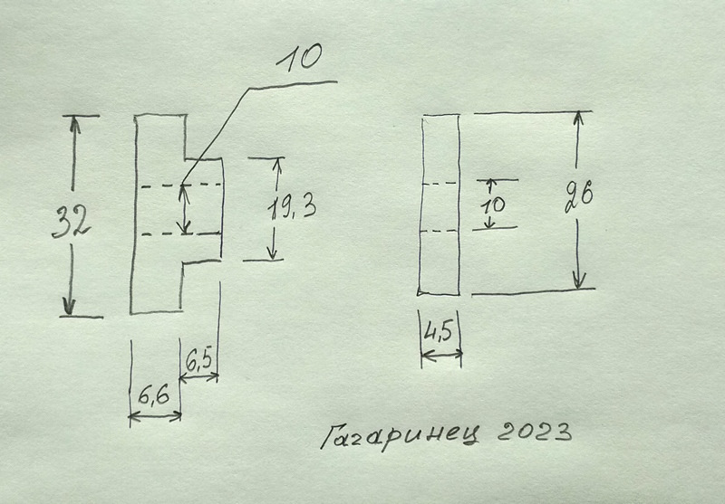

Для его внедрения понадобились 2 детали, выточенные на станке — центрирующая ролик проставка и шайба под головку болта.
Использован оригинальный болт от ролика Веста.
Вроде всё основное описал.

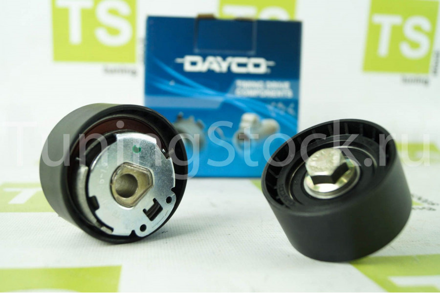

Привет! Я не нашёл причин для замены заводского ролика-натяжителя GATES. Он легко ходит 100 000 км. Возможно, пойдёт ролик INA из комплекта континентал. В своё время, на калина-форуме, пробовали ролик DAYCO, как на картинке ниже, но у некоторых экземпляров раскалывалась на части пластиковая наружная часть.

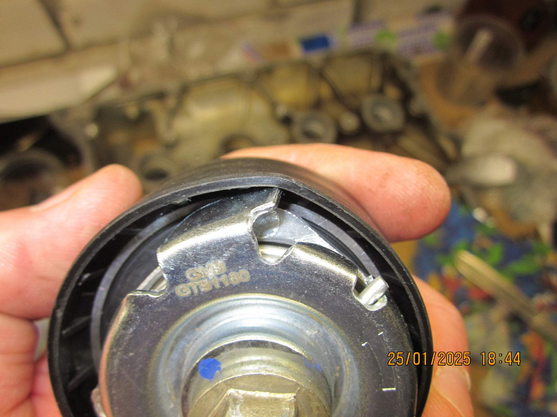

Про ролик DAYCO, мдааа, не думал что такое бывает, тогда лучше не рисковать. А ролик GMB мне сразу не внушил доверия, и в итоге я его таки закосячил при монтаже:
Я тоже давно загибал жестянку ролика, но дело в отсутствии инструмента. Потом купил ключ и всё стало отлично. www.ozon.ru/product/klyuc…urce=yandex_serp_products

Я подобным спец-ключом пробовал зацепить GMB, но так и не сообразил за что цеплять. А ключом от 1,8 зацепился хорошо, но и загнул так же быстро… Всё же ролики для 1,8 удобнее сделаны, нежели для 1,6: на ролике для 1,8 есть 2 отверстия под свой спец-ключ, при такой схеме натягивать ремень проще и удобнее.

Ставили через изготовленные у токаря 2 детали или есть иные способы ?
уже не помню, ролик с маленьким отверстием был и болт родной вроде, ни чего не точил.

Спасибо. Шайба плоская к блоку ставится или вторая деталь?
К блоку левая центрующая проставка на эскизе
Не скажите код про ставки и шайбы ? Что бы не заказывать у токарей
Это самоделка.
Понял вас, обращусь к токарю ролик от Honda, мне этот вариант больше нравится так как диаметр как у заводского .
