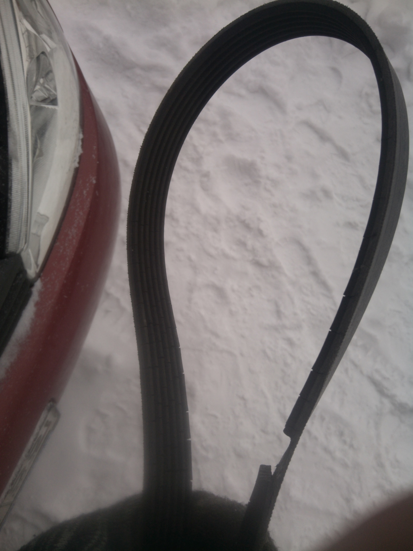

Запись о качестве магазинных РТИ в частности с надписью БРТ на примере приводного ремня генератора.
Первый заводской ремень (естественно это был БРТ) скончался на пробеге 32880 км . Тогда я впервые узнал, что "Бух-бух-бух" из под капота это не двигатель, а выпавший кусок ремня генератора))). Неожиданность случившегося заставила приобрести то, что было в ближайшем магазине — правильно, мой любимый БРТ ))). Прожил он не долго и спустя без малого 15 т.км имел плачевное состояние и был заменён на ремень Крафт. К слову смазанный в тот раз натяжной ролик генератора радует своей исправной службой по сей день. Крафт продержался всего 12 т.км, за неимением лучшего так же заменён на БРТ.
И вот, спустя 5 т.км после замены ремня знакомое "Бух-бух-бух" из под капота! И как и в случае с заводским ремнём — выпал кусок ремня с ручьями!
превосходное качество! )))

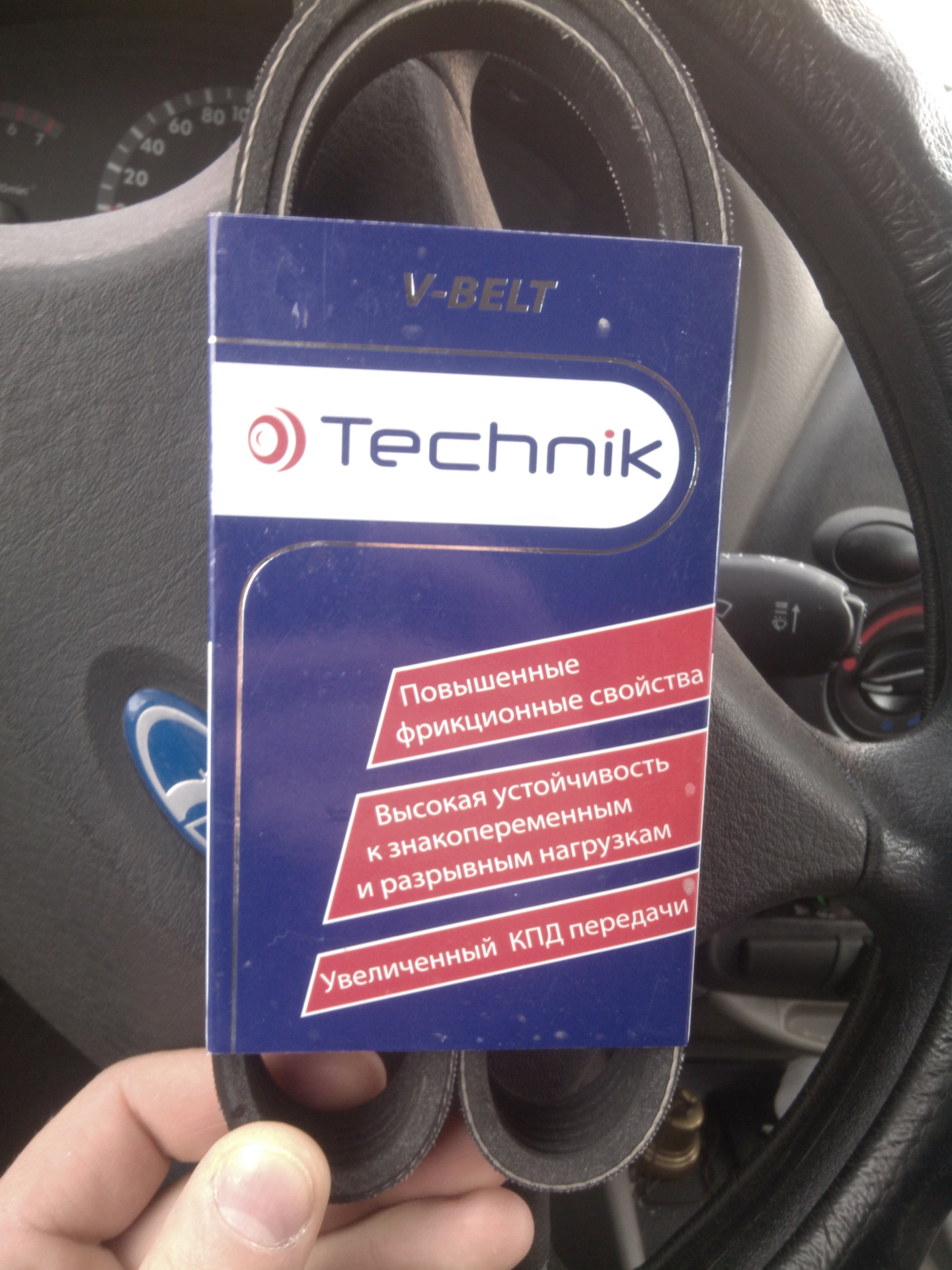

Благо о трещинах в ремне знал давно и заранее позаботился о новом ремне. Решил попробовать ремень Китайского происхождения, подкупила откровенность ))). На вид и ощупь добротнее БРТ )))
Каталожный для заказа Technik 6PK883. Обошёлся мне в 200 р.

У меня ни один не сорвался, основа у ремней корд, крепкая. А вот куски резины с ручьями (канавками) выпадают на раз и дальнейшая эксплуатация такого ремня становится невозможной.

Хвалят Гейтс и Дайко, но я решил попробовать чуть дешевле. Во всяком случае не хуже БРТ будет)))
Хотел бы узнать отзыв после испытаний этого ремня) я пока самый дешевый нашел за 340 — Hola
Я в Емексе брал, 200 р. Гейтс и Дайко под 400 были. Отзыв ещё рано давать, месяца три хотя б на нём проездить — трещинами не покроется значит годный.

Да, советовали Гейтс или Дайко, но решил попробовать Техник.

Сам хренею с этих ремней. Возможно у тебя не совпадают шкивы по плоскости. Еще Гена имеет свойства наклоняться, а ручейки шкива изнашиваться. Попробуй натянуть белую нитку можно капроновую вместа ремня по одной канавке. Посмотри плоскость. Может что не так. Говорят Шнива шкив Гены Шведский чтоль. Он ловчее наших. Хочу поменять свой российский, как подносится на новом Гене.
Так ремень то не стирается, о ручьям не перескакивает. Он просто трескается и расслаивается. Причём кордовая часть цела, разваливается часть с ручьями. Может шкивы и не сильно соосно стоят, но на ремень это не влияет. Ремень не перетягиваю, чуть сильнее чем когда свистит натягиваю.
У меня срезало ручейки. Пока не выставил шайбами — так и хреначило. Так с ручьями и проблема. Шкивы на разных вылетах работают.
У меня не режет, ремни именно трескаются.
