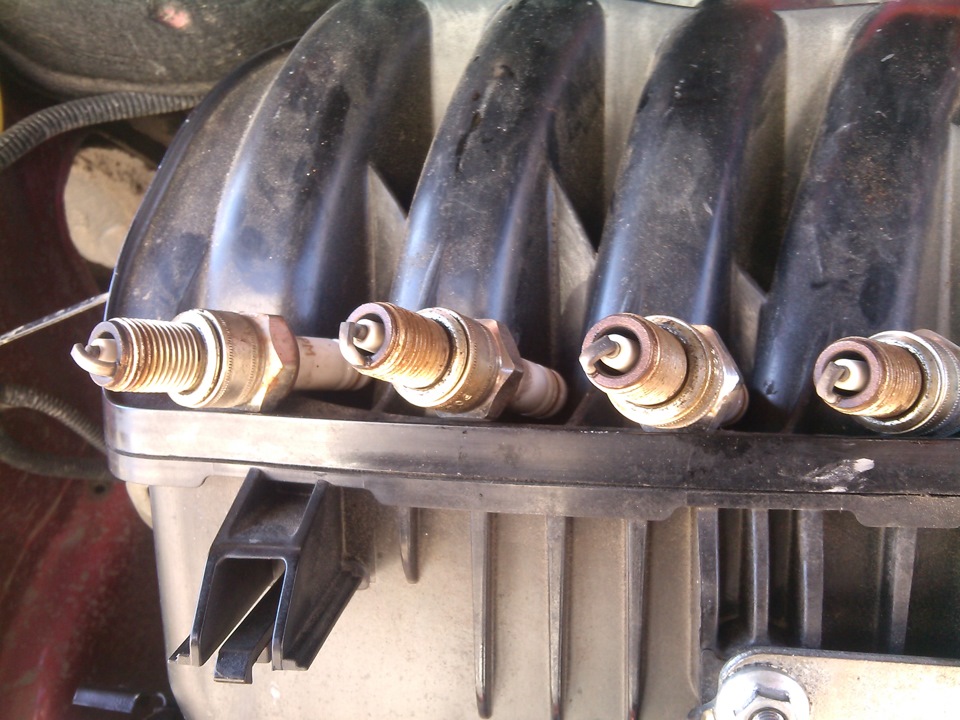

Масло в двигателе Шелл Хеликс Ультра 5w40, бензин ГПН в основном 92. Масло со своей работой справляется, бензин похоже тоже, что видно по фото.

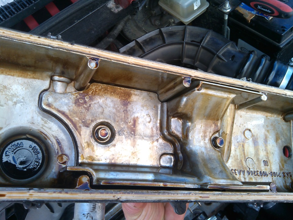

Перед установкой в крышке клапанов заменена прокладка. Я ставлю только силиконовую, такую как с завода шла. Ставил пару раз резиновую, но намучился с течами масла. Поэтому только силикон.
