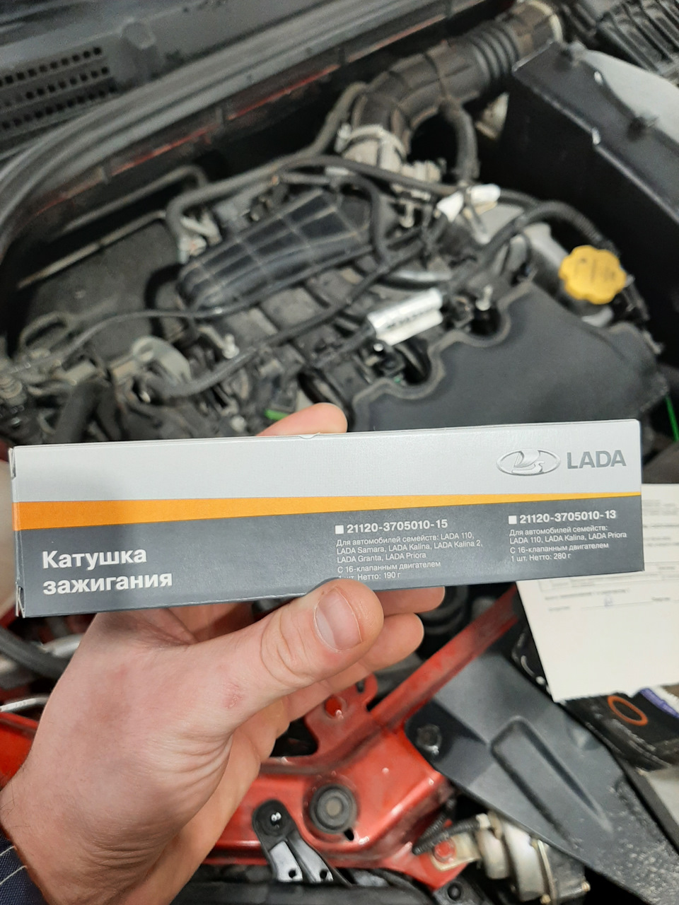

02.02.2023 Еду себе с работы, никого не трогаю и тут на подъеме понимаю что набор скорости идёт рывками, затем кратковременно загорается и гаснет чек. Дело пахнет керосином.
Минутки через 2-3 окончательно загорается чек и двигатель не набирает обороты. Останавливаюсь, беру елмку и пытаюсь почитать ошибки через Opendiag. По запарке не увидел, что для диагностики был выбран блок абс 🤦♂️. Ну бывает. Просто перед новым годом слетела прога и пытался всё заново настроить, но как обычно все некогда.
2 ошибки по абс, но двигатель то тут при чём? Сбросить не могу, активация блока не прошла. Зараза. Короче результат 0 целых, хрен десятых. Открыл Карсканнер и попытался скинуть им, но вот те новости-ошибок нет. Чудеса. Стоять просто так смысла нет, время идёт, нужно сегодня домой поскорее, беру ключ на 10 и скидываю клемму.
Далее картина маслом. Еду до дома без единой запинки. Всё чин чинарём.
Вечером решаю таки начать с восстановления проги, а потом и до машины дойти. Диагностику переустановил, понял что выбирал не тот блок, стукнул себя по лбу ладонью со словами:- так ты пенёк. И пошёл до ладушки.
Подключил, ошибки по блоку абс скинул, по ЭСУД ошибок нет, но машина троит. Смотрю пропуски воспламенения- второй цилиндр. Круто. Ошибки нет. Ну да хрен с ним. Беру из загашничка катушку ( знал где соломки подстелить), вытаскиваю старую катушку, свечу в колодец и вижу кусочек черной херни на дне колодца. А это чёрт побери кусочек маленький от наконечника катушки. Короче при помощи иголки от шприца, веточки и чей-то матери, извлёк инородный предмет из свечного колодца.
Меняю катушки местами с первым цилиндром и как итог-пропуски ушли туда. Мой вердикт -катушке пришёл пушной зверёк.

03.02.2023 Заезжаю на мойку, мою машину. Приезжаю, переставляю катушку на неисправную и заезжаю к ним.
Тут конечно же нужно было сказать что ремонт гарантийный и бла бла бла, но умная мысля приходит опосля.
Еду, машину приняли, диагност тот же что был на отзывной смотрел ошибки, их нет говорю. Смотри пропуски-их тоже нет. Эта зараза катушка ведёт себя как новая, вот как на зло. Вытаскиваем катушку и смотрим её работу на разряднике. И что вы думаете? Ни единого сбоя в работе, ни на малых оборотах, ни на больших. Понятно что при атмосферном давлении -но факт есть факт.
Диагност мне говорит:- я бы рад помочь, но ошибки нет. Подтвердить дефект не смогу. Нужен CHECK. Будет CHECK всё сделаем. Беда печаль, собираюсь, отдаю 650р и еду домой. Катушка вновь работает как новая-собака сутулая. Мыли были забить хрен и успокоиться.

06.02.2023 В понедельник утром запускаю двигатель, он как то тяжко запустился, подёргиваясь. Что то тут не чисто. Начинаю движение, всё ок, подъём со светофора в гору и та-да-м, моргает чек и загорается. Это уже победа! Заезжаю в ближайший двор и меняю катушку на исправную. Далее смотрю елмкой ошибку и вижу -многочисленные пропуски во 2 цилиндре, пропуски воспламенения критичные для нейтрализатора 2 цилиндр. Бинго. Дело в шляпе. Тут уже дело принципа- завершить начатое.
В 8:00 звонок с моего телефона уже берёт штурмом непреступную горячую линию дилера. Прошу записать меня на ГАРАНТИЙНЫЙ ремонт (не повторяем своих ошибок).
Вечером лечу к ним, по привычке меняю катушку на дефектную и спешу на приёмку.

Диагност тот же что и первые два раза.
Добрый день! Хожу говорю к вам сюда как на работу уже. Улыбается.
Спрашивает: чек есть?
-есть)
Проверяет-есть.
Смотрит пропуски -есть.
Меняют местами катушки — пропуски перешли на другой цилиндр.
Проверяю на разряднике -всё сходится.
Всё это дело фотографируют, снимают на видео.
Отправляют на завод.
Затем приносят документ о передаче товаров в производство.
Диагност идёт к окну запасных частей.
Приносит новую катушку и ставит на законное место.
На этот раз 0 руб. и 0 коп.
Победа! Маленькая, но очень приятная.
Ухожу домой счастливый, цель достигнута.😊👍
