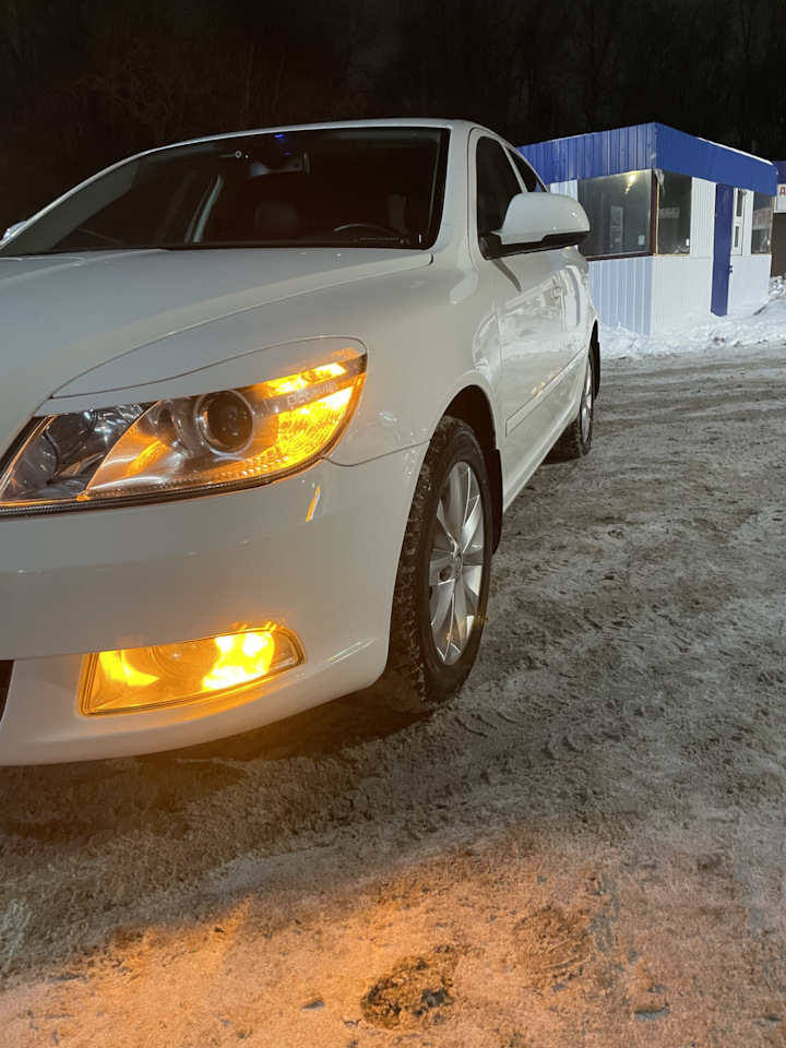

Всем привет! Имею в распоряжении Васю диагноста, так же есть возможность поработать с лаунчем. Подскажите пожалуйста, можно ли с помощью этих программ включить американки на октахе?

Вот зачем это вообще нужно ? От нех*й делать или что ?
Посмотри у меня в бортовике.
Ваг Кан про через него делал. Люди через елм делают, у меня есть запись.
Через елм327 в каристе сделал
У тебя доФЛ, разные BCM. На ФЛ так не получится.
Васей точно нет. Лаунчем можно, но очень сложно, я бы не советовал лезть без соответствующих навыков. Для твоих целей нужен одис инженер или VCP.
Для одиса диагностический адаптер от Васи диагноста не подойдёт?
Вообще нет. Абсолютно другая вещь. VAS5054, он же подойдёт и к другим маркам автомобилей. При необходимости и использовании специальных программ.
А что такое "американки на окнах"? А то может мне надо, а я и не знаю об этом
Поворотники в фарах в пол накала горят
Ааа. Не… Не надо
Про окна не понял, у меня написано про «октаху», то есть Октавию

Могу сказать, что через VCP точно активируется
Lovec у него есть
Что такое Lovec?
Ник, имя. У него в Бж есть.
Спасибо

Васей пробовал. Не получилось
Можно 100%
Как и чем, если не секрет?
Я Васей включал и накал регулировать можно.
Если найду записи старые-скину.
Спасибо!
Semen705
На 7-й октахе можно и Васей.А на 5-й одис
Знакомый пробовал, не смог.
Не подскажешь как Васей сделать это?
Если б знал, сразу бы подсказал. Не я занимался этим, знакомый.
Васей на FL-ке точно нельзя. На счёт лаунча не скажу. Но думаю, что тоже нет.
Odis нужен
а зачем?
Для красоты🤪
