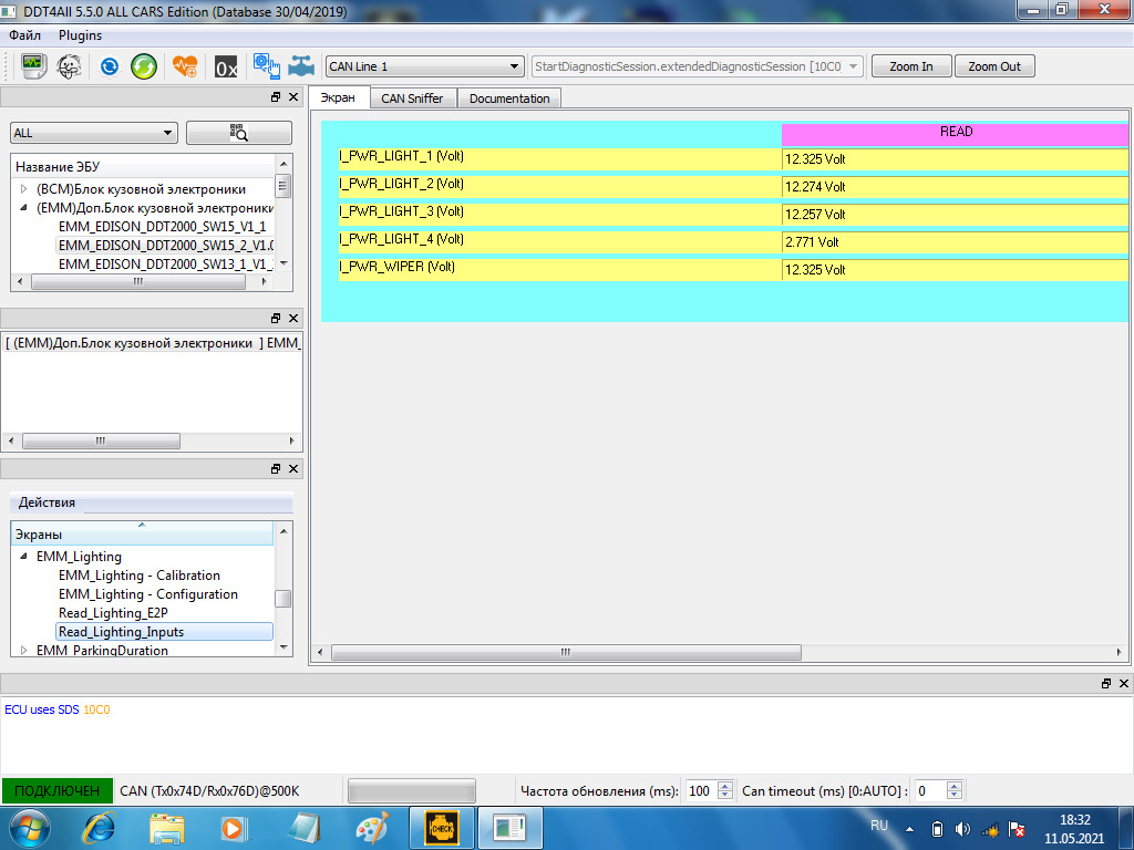

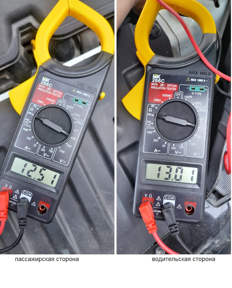

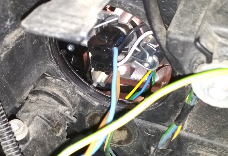

Взялся за замеры напряжения на лампах ближнего света, при работающем моторе и горящих лампах.
АКБ = 14,51 (РН Valeo)
ЕММ вход = 14,21
ЕММ выход на БС = 12,56
Лампа БС левая = 12,09
Потери от АКБ до ЕММ = 0,3
Потери от ЕММ до Лампы = 0,47
Теряется в ЕММ = 1,65

Для сравнения сделал замеры на лампе БС Сандеро и увидел на лампе, аж 13,6 вольт !
Теперь понятно стало, почему на Сандерике свет намного ярче, чем на моей Весте.

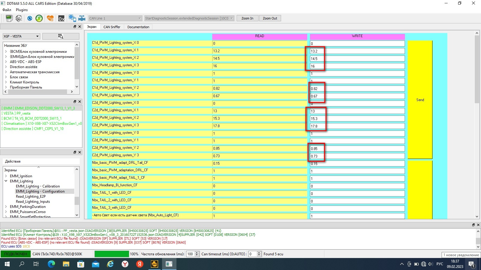

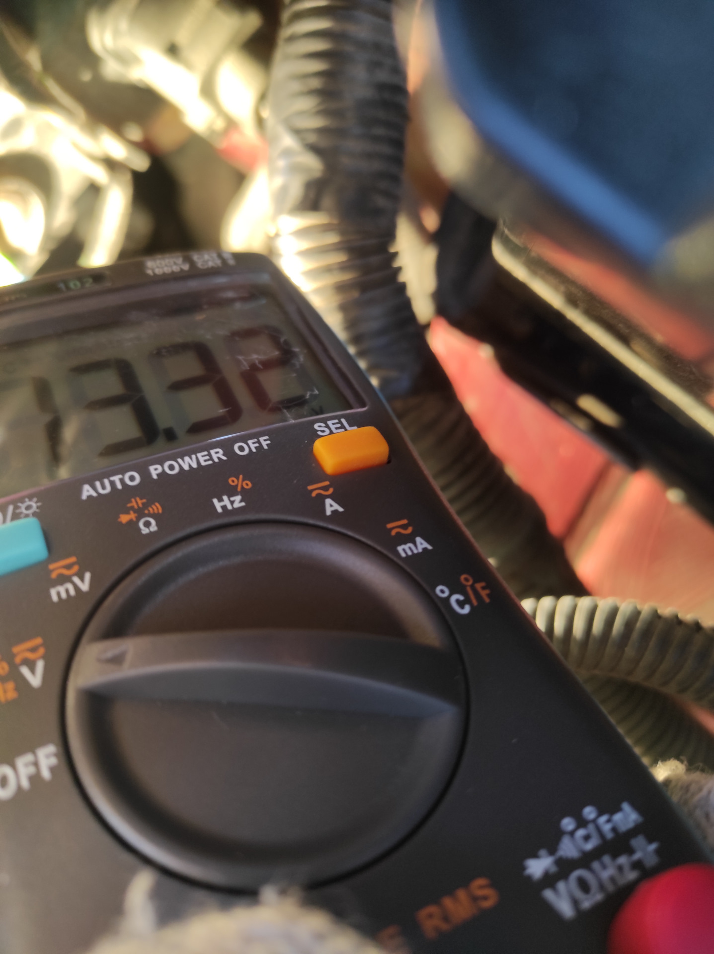

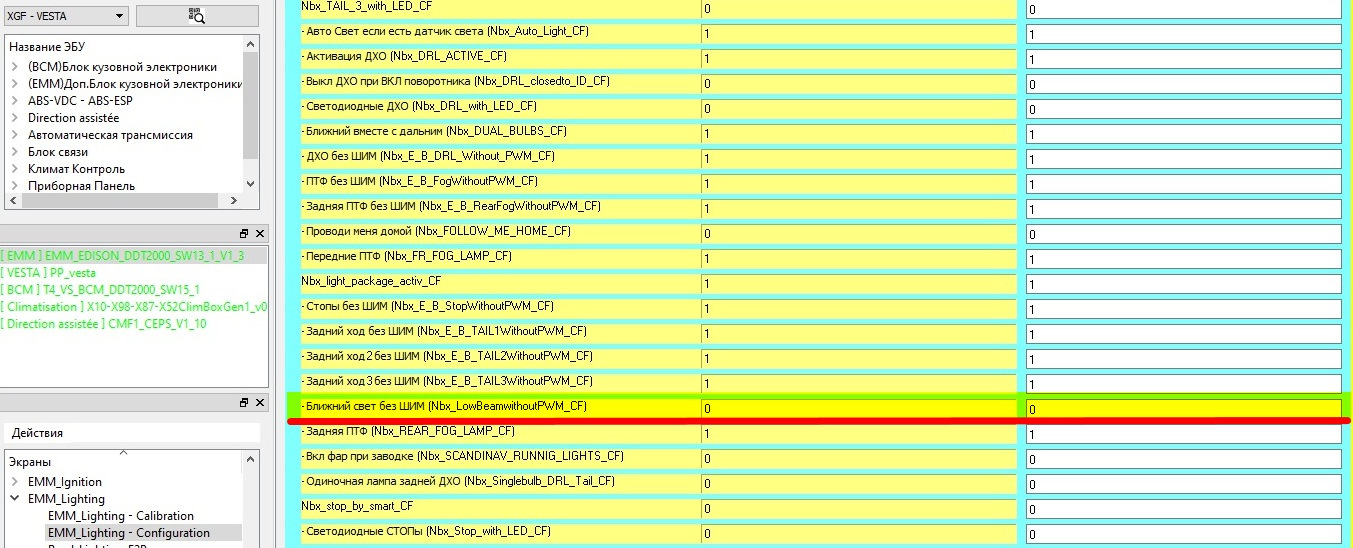

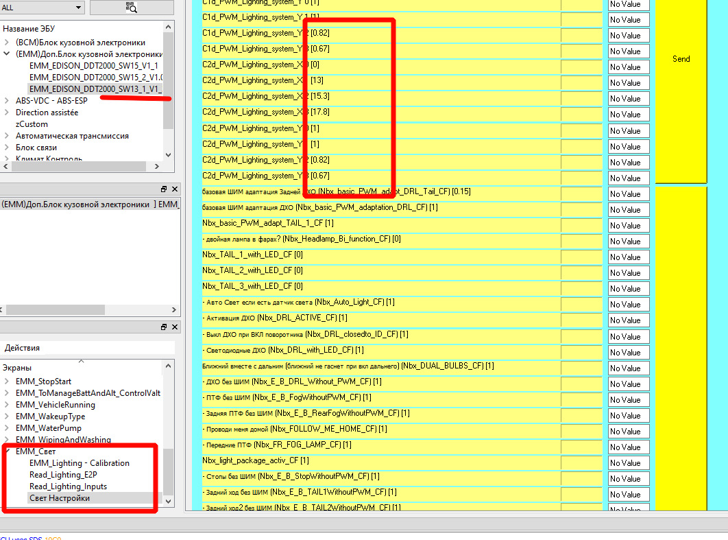

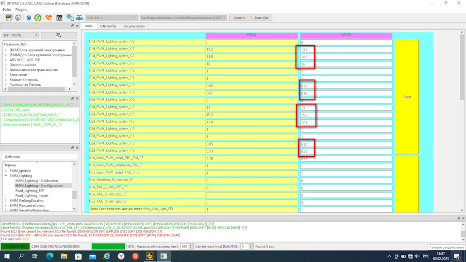

Благодаря всеобщей помощи, мне всё же удалось осуществить задуманное и немного поднять напряжение на лампах.
Итак.

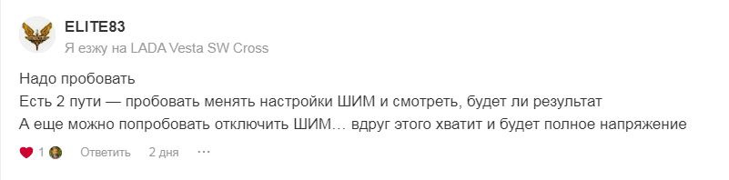

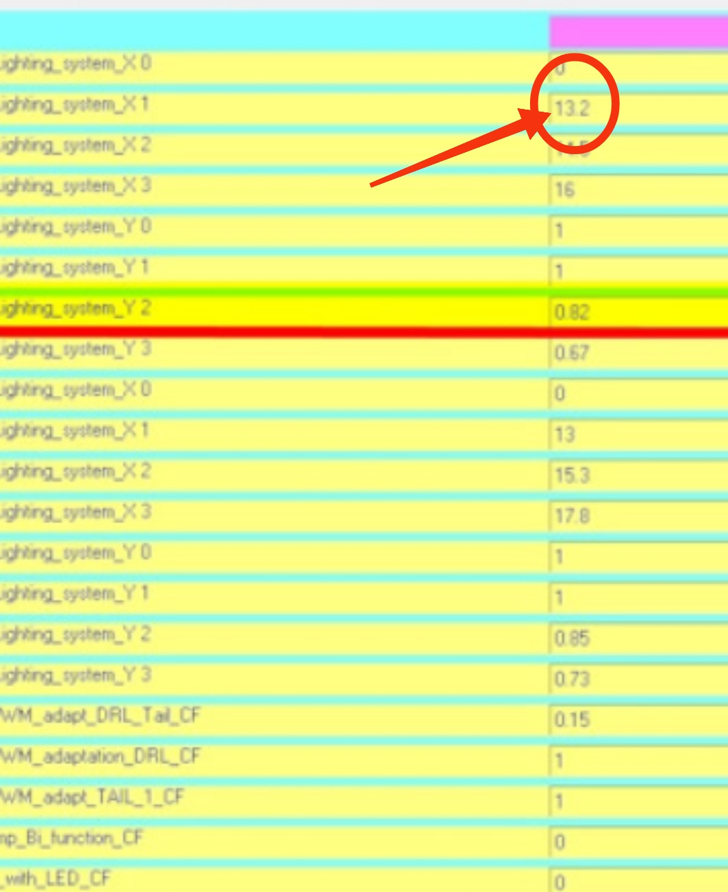

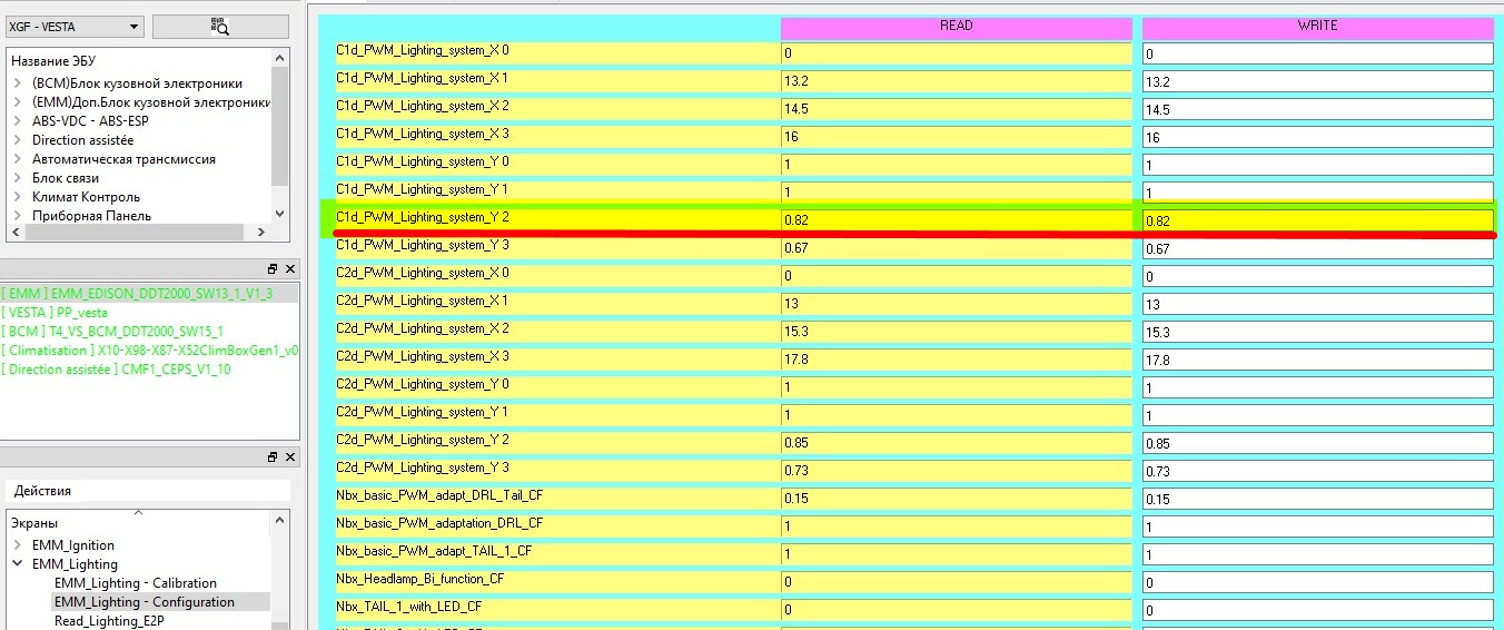

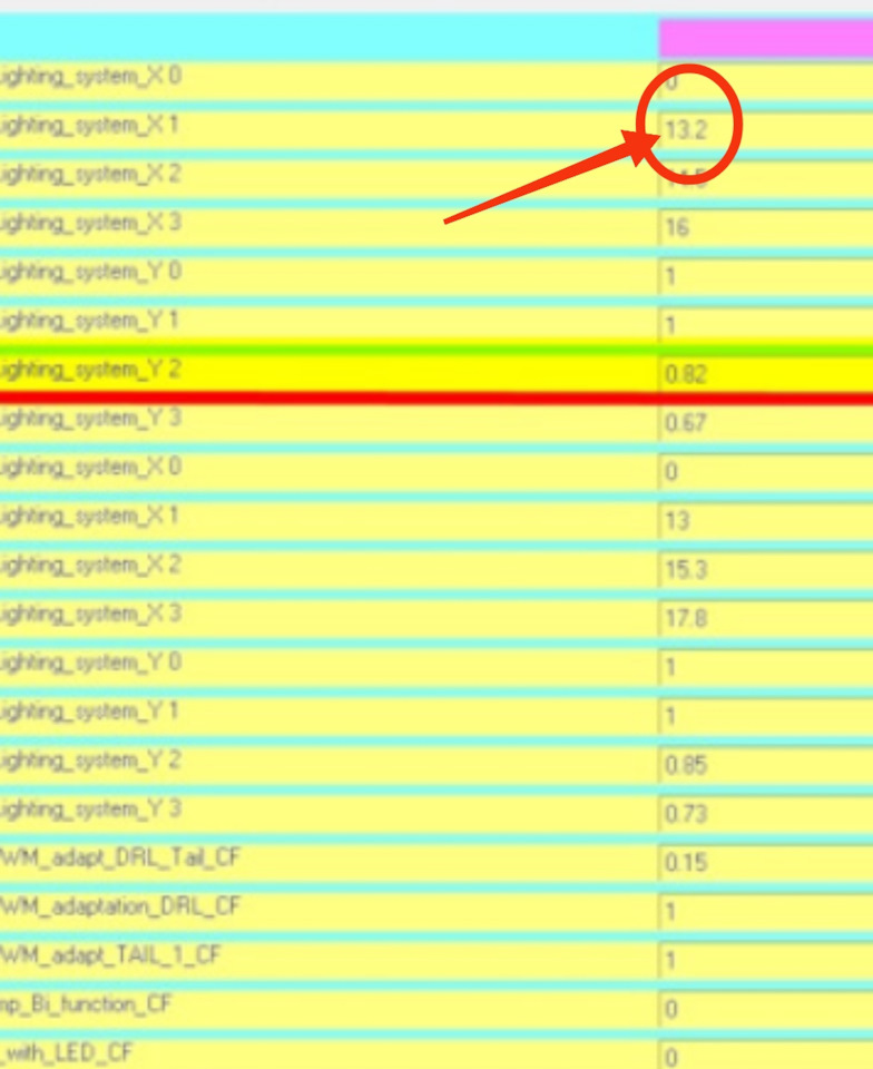

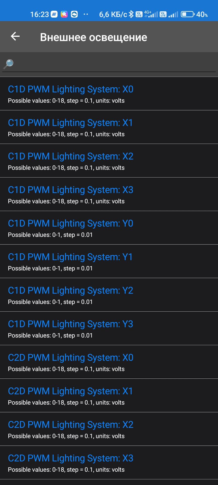

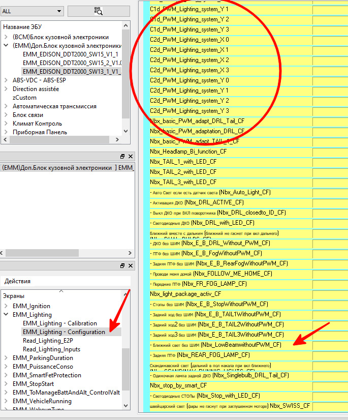

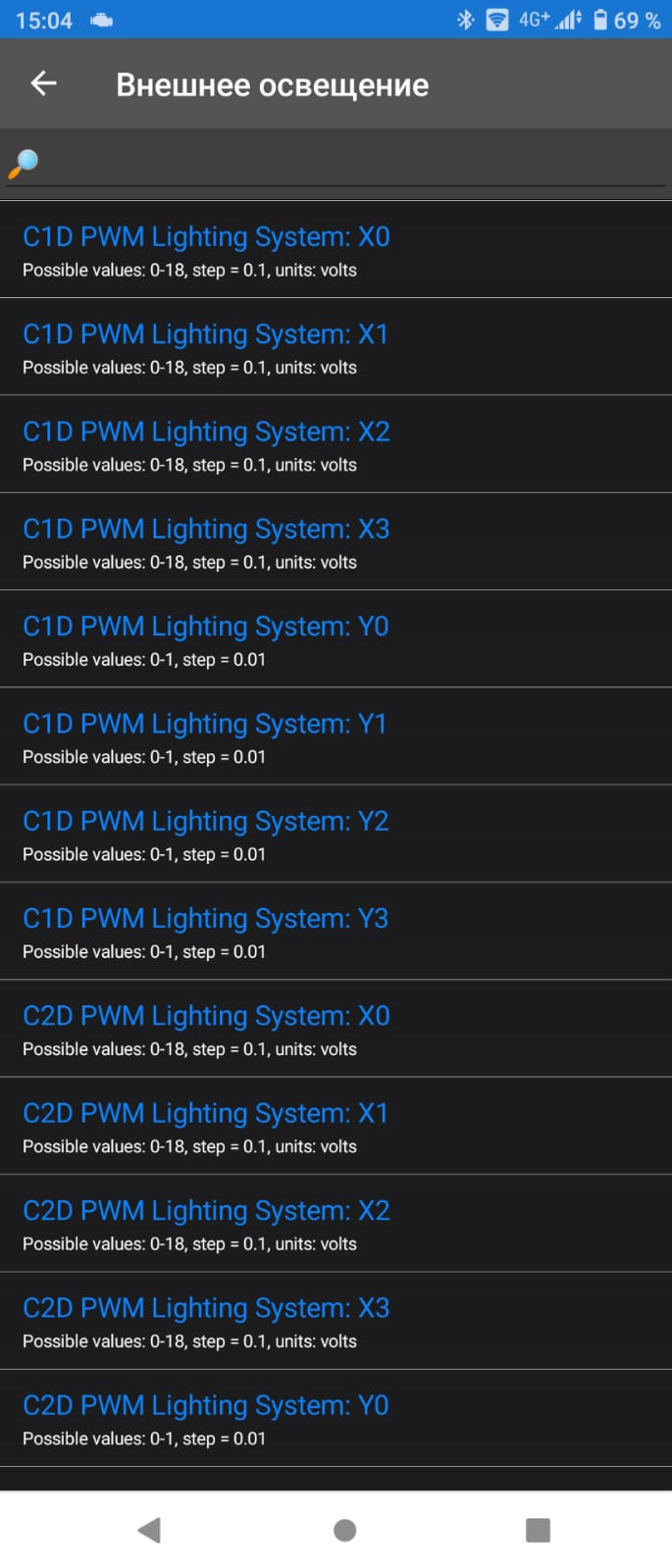

Напряжение можно поднять, отключив ШИМ на лампах ближнего света, как заметил ELITE83, изменив 0 на 1
Это тут

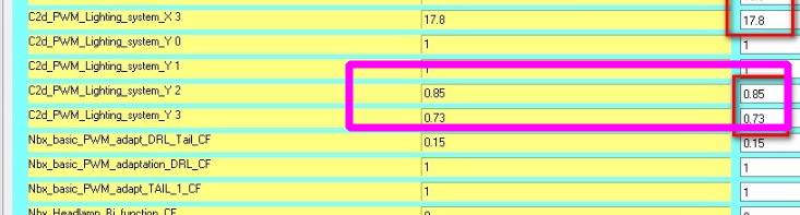

Напряжение можно отрегулировать в широких пределах, меняя значение ШИМ от 0 до 1, с шагом 0,01 (по умолчанию — 0,82), но до определённого напряжения.
Это тут
В обоих случаях, максимальное значение напряжение одинаковое = около 13,2 вольта.
Почему не получилось больше? Я пока не знаю. Видимо есть ещё настройки потолка для этого напряжения.

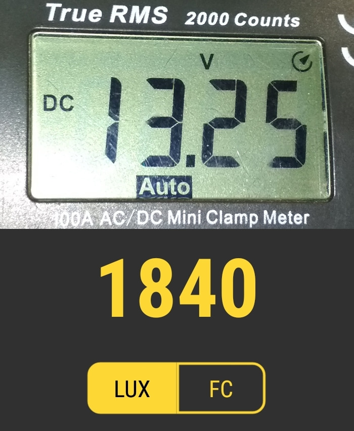

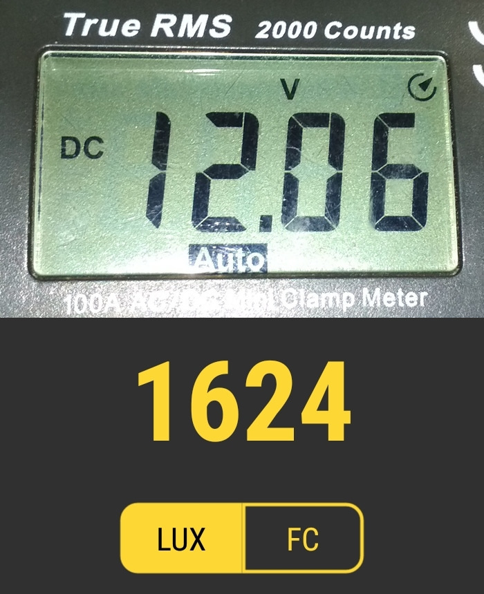

Сделал замеры освещённости в ПОПУГАЯХ — надо же, как-то сравнить результаты.
В попугаях получилось так.
Это при заводских настройках
Это при ручных настройках

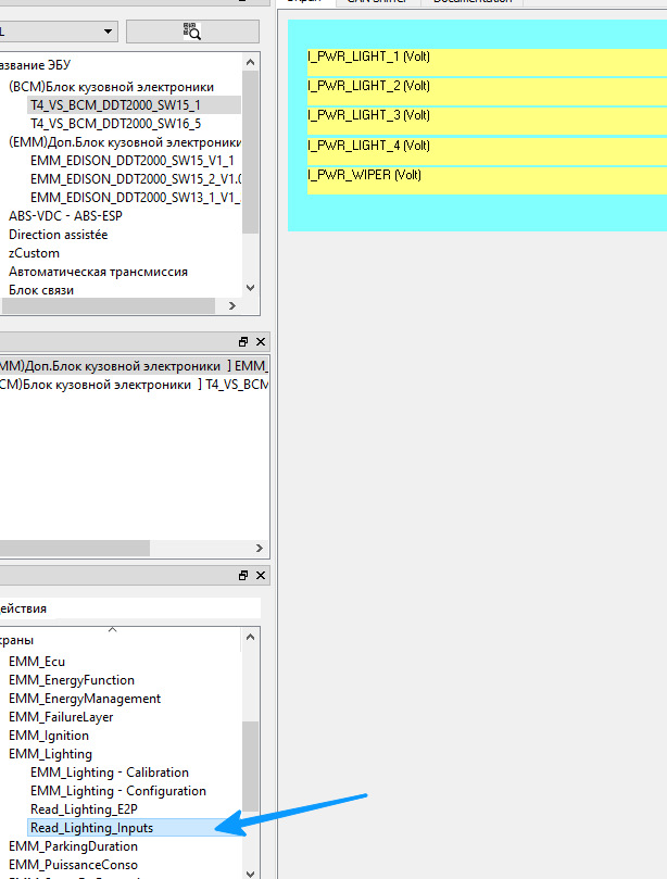

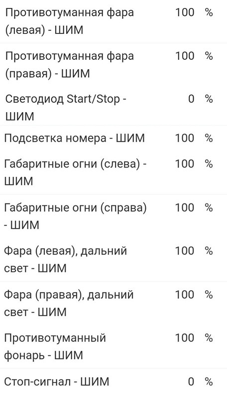

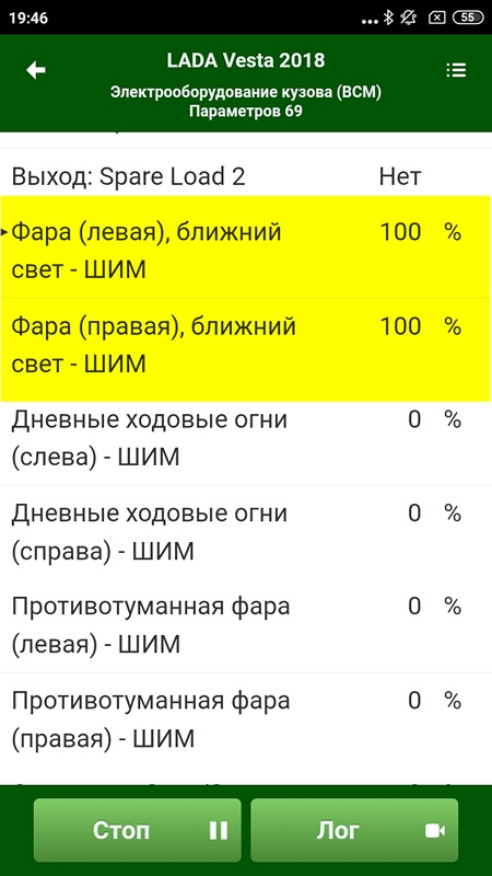

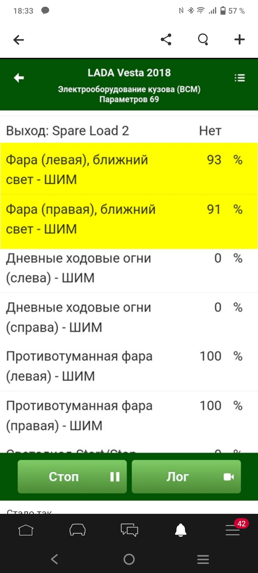

Поглядел параметры ШИМ на лампы до настроек .
Было так
Стало так
Там, вообще, много чего из освещения, управляется ШИМ.
Короче, оставил пока такие настройки.

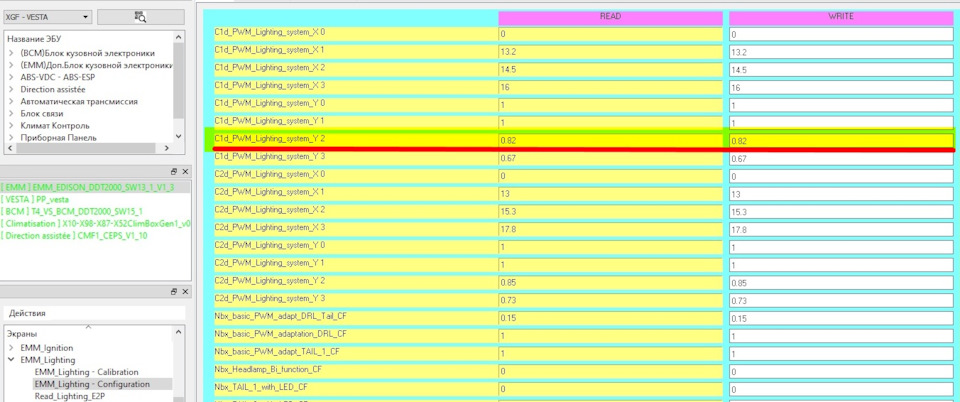

ШИМ не отключал, а настроил сважность на 100% (1)
Измерения напряжения производились непосредственно на лампе в левой фаре.

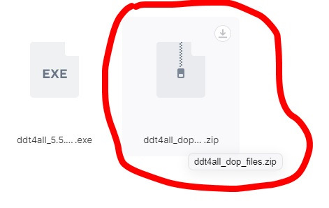

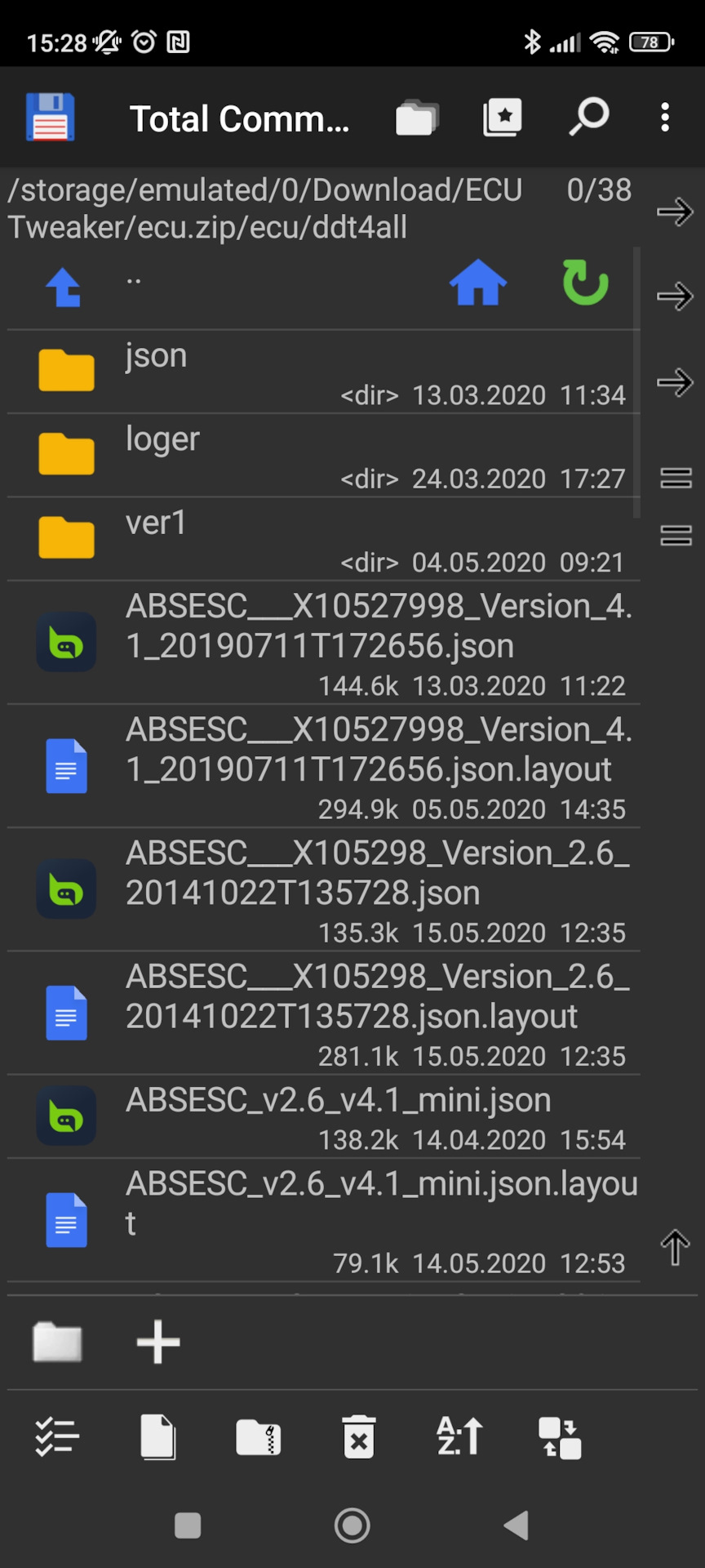

Софт брал отсюда cloud.mail.ru/public/5ib5/AaEdUsY79
Свежий ECU.ZIP брать ТУТ
Использовал версию для Windows.

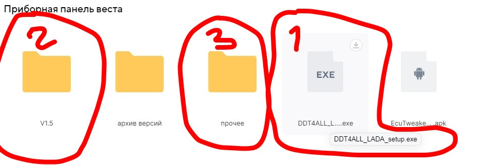

Устанавливаем программу DDT4ALL_LADA_setup.exe
Из папки V1.5 берём файл ECU.ZIP и не распаковывая, кидаем в корень установленной проги.
Туда же распаковываем файлы из архива ddt4all_dop_files.zip, что лежит в папке ПРОЧЕЕ.
Потом, после запуска программы, жмём на Лупу.
Определяются доступные блоки зелёного цвета, среди которых и есть наш ЕММ

ELITE83
Приветствую! Кто нибудь расшифровал с технического на русский, что означают параметры в кружочке на твоём скрине?
Похоже на линеаризацию) задаются 4 точки: по X напряжения измеренные, по Y — ШИМ который надо применить) между точками ШИМ скорее всего вычисляется по линейной функции (уравнение прямой через точки)
Добрый день! Кто знает где можно скачать ecu.zip и ddt4all_dop_files.zip под Весту? А то все ссылки на облако майл битые уже.
Вы меняли сважность в пункте С1D в конце Y2 по умолчанию 0.82, а там где C2D в конце Y2 тоже надо поставить 1?, просто там у меня по умолчанию 0.85
Что сделано, то сделано. Больше к этому вопросу не возвращался.

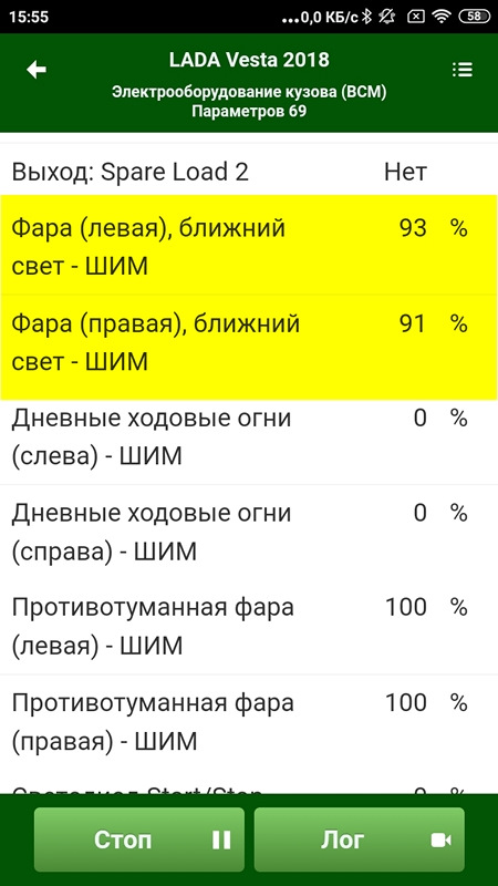

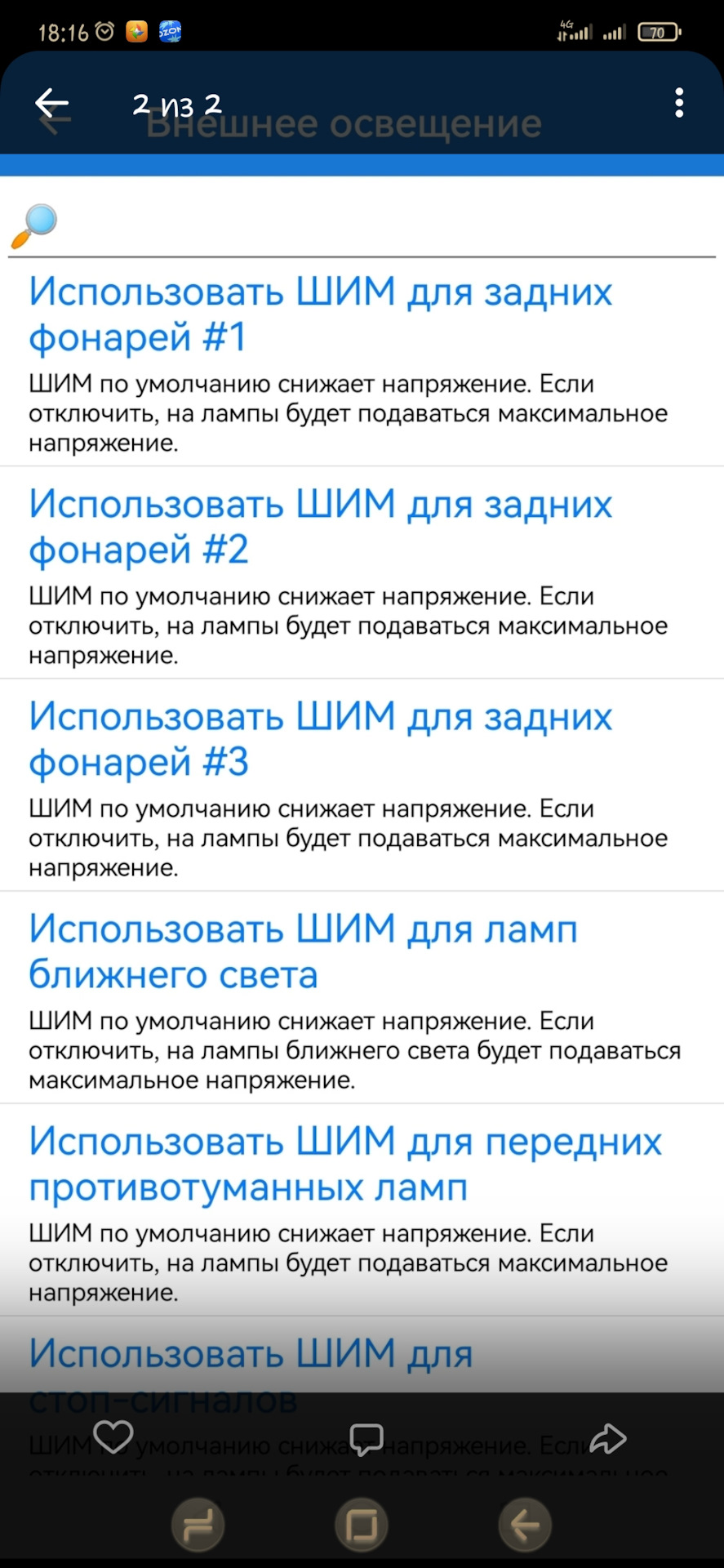

Решил проверить вкл/выкл ШИМ на ближний свет.
При помощи Кар.сканера.
Дождался ночи…запустил двигатель, включил фары и в настройках КарСканера нажимал то включить то выключить ШИМ, действительно рабочая тема.
Даже глазами видно что свет меняется, при выкл — он становиться чуть ярче, при вкл- притухает.
Я так раз 20 включал и выключал ШИМ … Но пока оставил включённым.

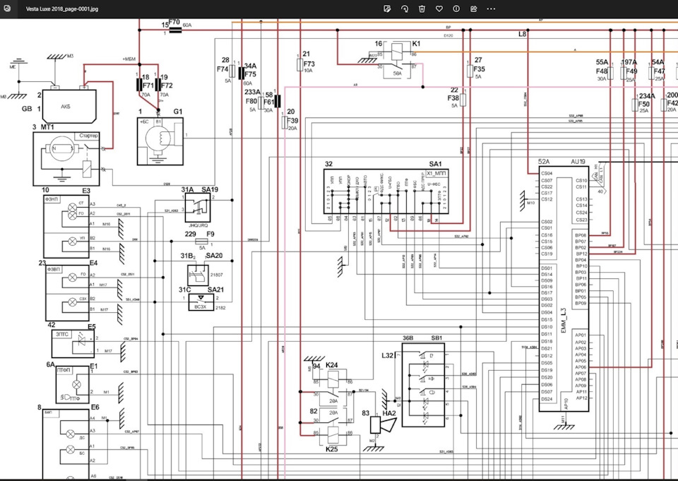

Реле есть в дешëвых комплектациях. У нас нет. Следовательно у нас всё через блок и переключатели не перегарают.

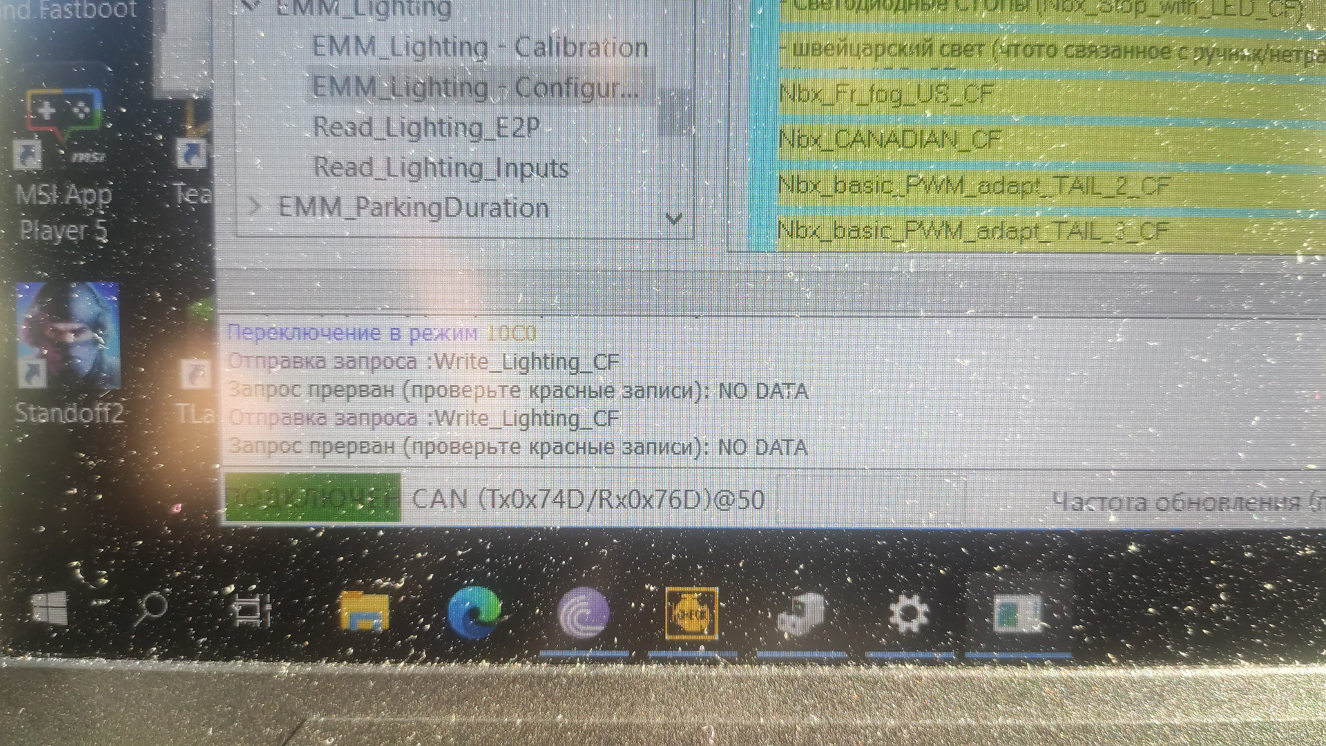

У меня тоже не получается напряжение все равно 12.7. Делал через карсканер, ecu tweaker, и через комп. Ошибка при изменении параметров хотя если потом обновить страницу то значения показывает измененные

Да я что то загорелся идеей. Если так пойдёт, на блоке EMM есть плюс. Выходы света тоже есть. Самое простое, прям там режем провода, используя выходы с блока EMM как управление реле, а уже обычный плюс через реле подаём непосредственно далее, на лампы ближнего.
Ну, это если программно никак не получится. У меня на блоке EMM так через реле коммутируются ДХО, чтобы можно их было отключать когда не надо (завязано на ручник). Но почему то кажется, что это можно штатно программно сделать)

В Car Scanner при этих манипуляциях вываливается ошибка, но если с другой программы видно, что значение изменилось, значит оно изменилось, правильно же? Или всё таки заморочиться с ПК? У меня просто нет кабеля и не уверен, что он мне нужен. Обходился Bluetooth адаптером до сих пор.

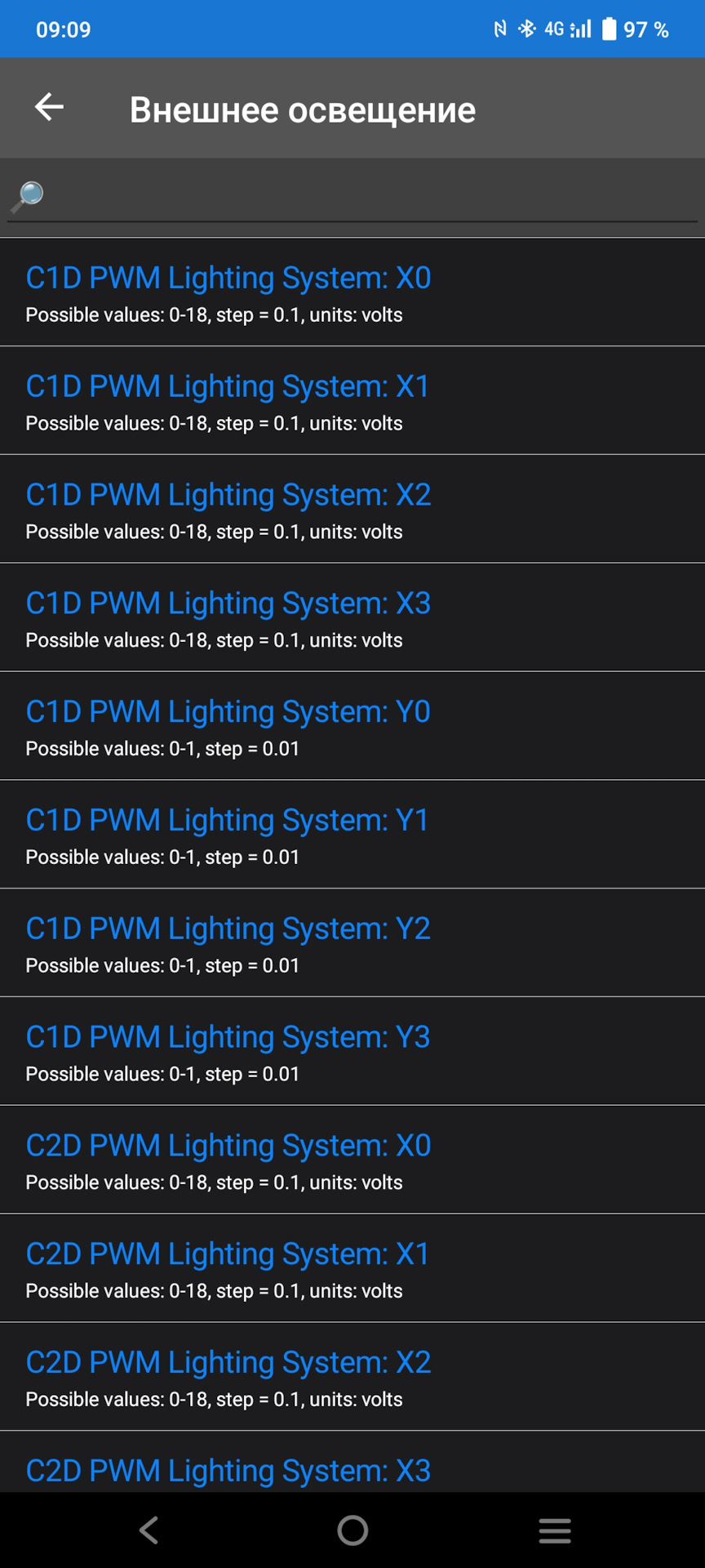

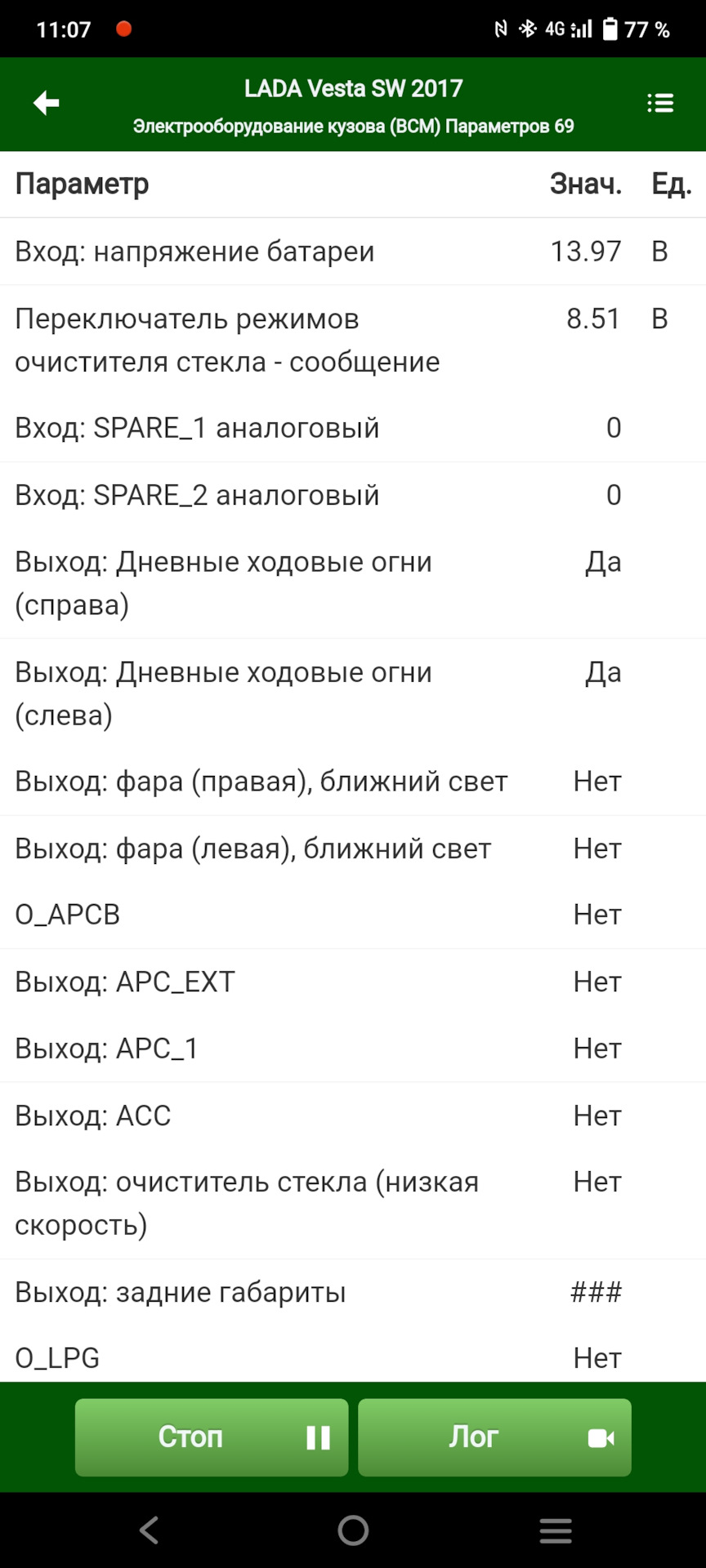

Доброго дня.

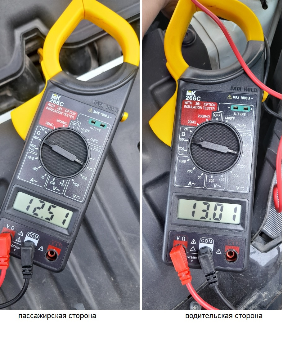

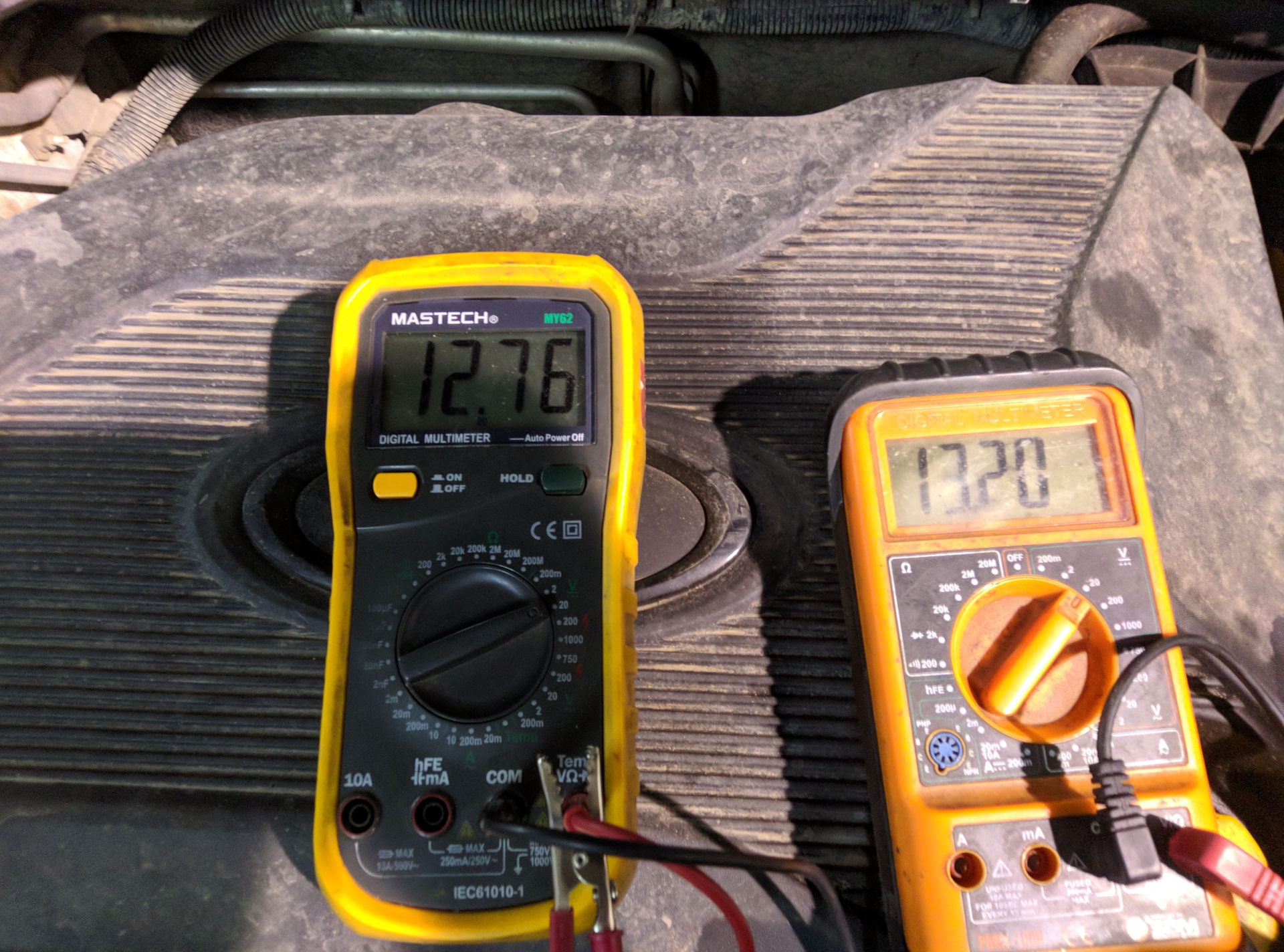

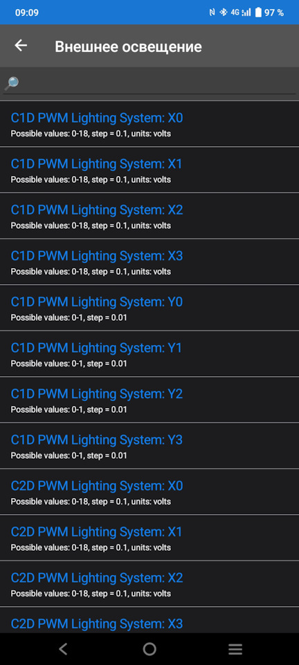

Дошли вот руки до экспериментов. На лампе ближнего до манипуляций намерял 12,7. У меня Веста люкс 2018-го года.

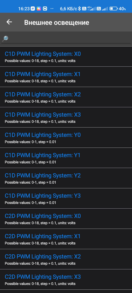

С Car Scannera всё таки удалось поставить в графе C1d_PwM_Lighing_system_Y2 единицу. Сохранилось. Вышел, подключился с ECU Tweaker, проверил — единица стоит.
Измеряю вновь напряжение на левой лампе ближнего — 12,7 всё равно.
Попробовал отключить ШИМ. Сохранил. Так же проверил с ECU tweaker, — значение изменилось. Меряю, — снова 12,7.

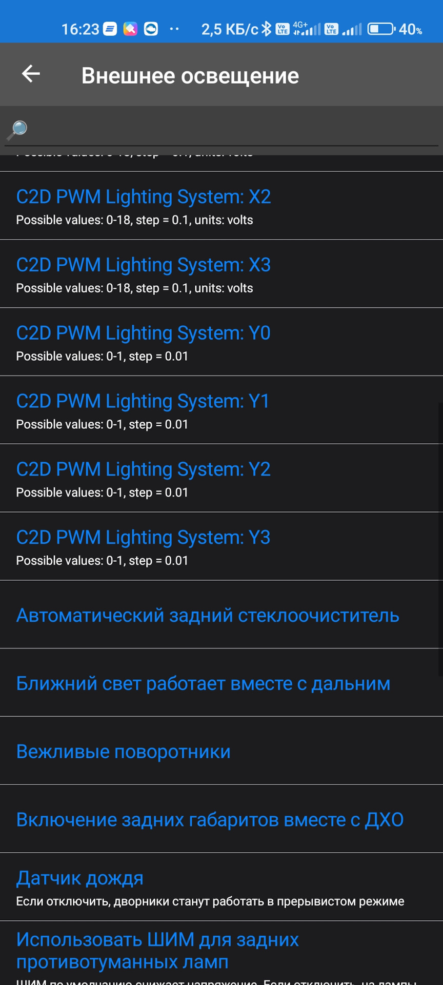

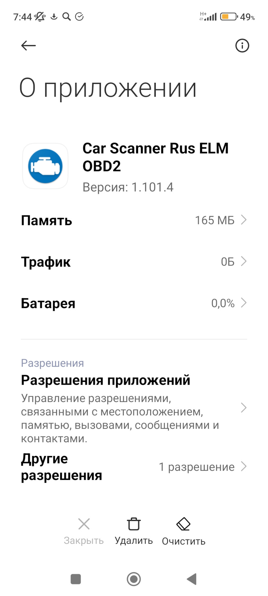

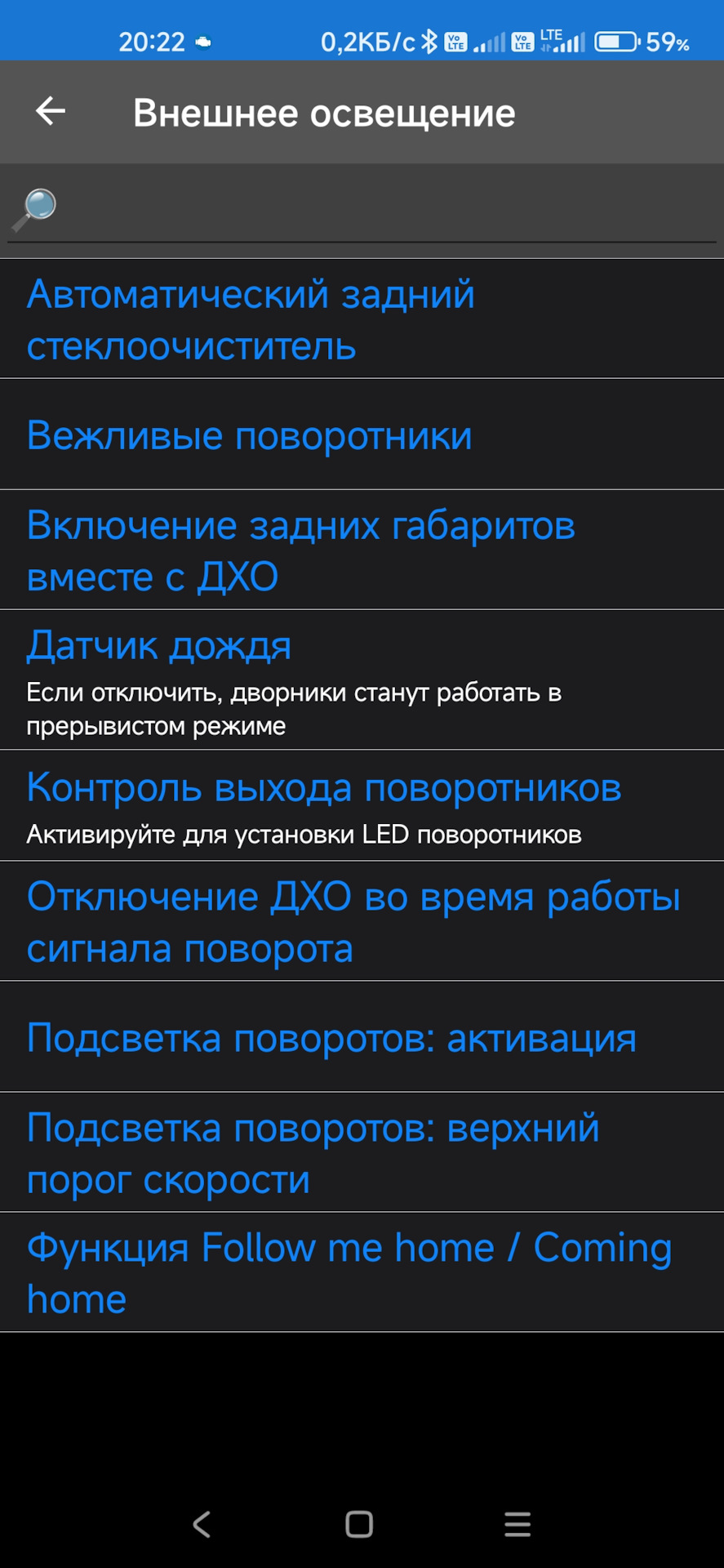

Привет! Я карсканером не прбовал.

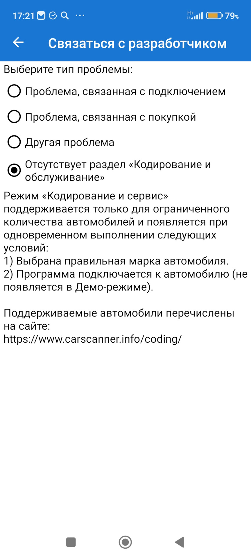

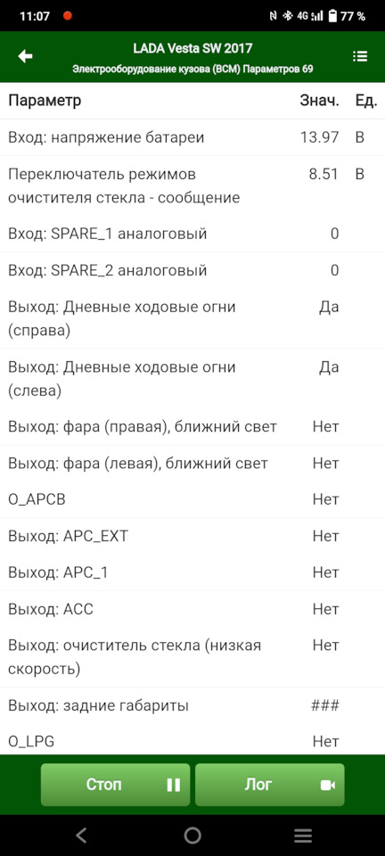

Что за программа у вас на андроид? Скрины с показателями
Кар сканер
У меня кар сканер про но внем нет таких окон с показателями
Пришли скрин, который тебя интересует
Раздел кодирование и сервис
Нет там такого
Кадирование и сервис есть. Нет того что на скрине параметры с процентами
Чем могу помочь? Я же скрины делал.
Вот что ест у меня в освещении
Gagarinec
Может у вас все таки другая программа.
Може поменялось что после обновления. Я ещё не проверял.
Motor data у вас программа.
Включил ШИМ на задние габариты и стоп сигналы показывает все равно 100%. Менял в кар сканер. Видимо ещё надо в еку твик где то значения менять

На днях проделал вышеуказнные манипуляции, только делал ч/з Car Scanner. Так вот, в моём случае достаточно откл только ШИМ, строки C1d…x1/х2 не трогал, там так и осталось 13,2. Лампы светят заметно ярче. Делал в подземном паркинге, специально выбрал местечко потемней, разница ощутимая. Вот какая напруга на лампах ближнего стала
Вариантов, видимо, несколько.
PVS102
А можно, , для криворуких, , объяснить попроще?😁😁😁тоже хочется посмотреть что да как
Car Scanner скачан?
Этапы:
— подключаешь ELM в разъём
— заходишь в приложение Car Scanner
— конектишь с ELM
— в приложении Car Scanner заходишь во вкладку «КОДИРОВАНИЕ И СЕРВИС»
— далее во вкладку «ВНЕШНЕЕ ОСВЕЩЕНИЕ»
— далее во вкладку «Использовать ШИМ для ламп ближнего света»
— далее в этой вкладке ставишь галочку где «НЕТ» (вроде так, не в авто сейчас)

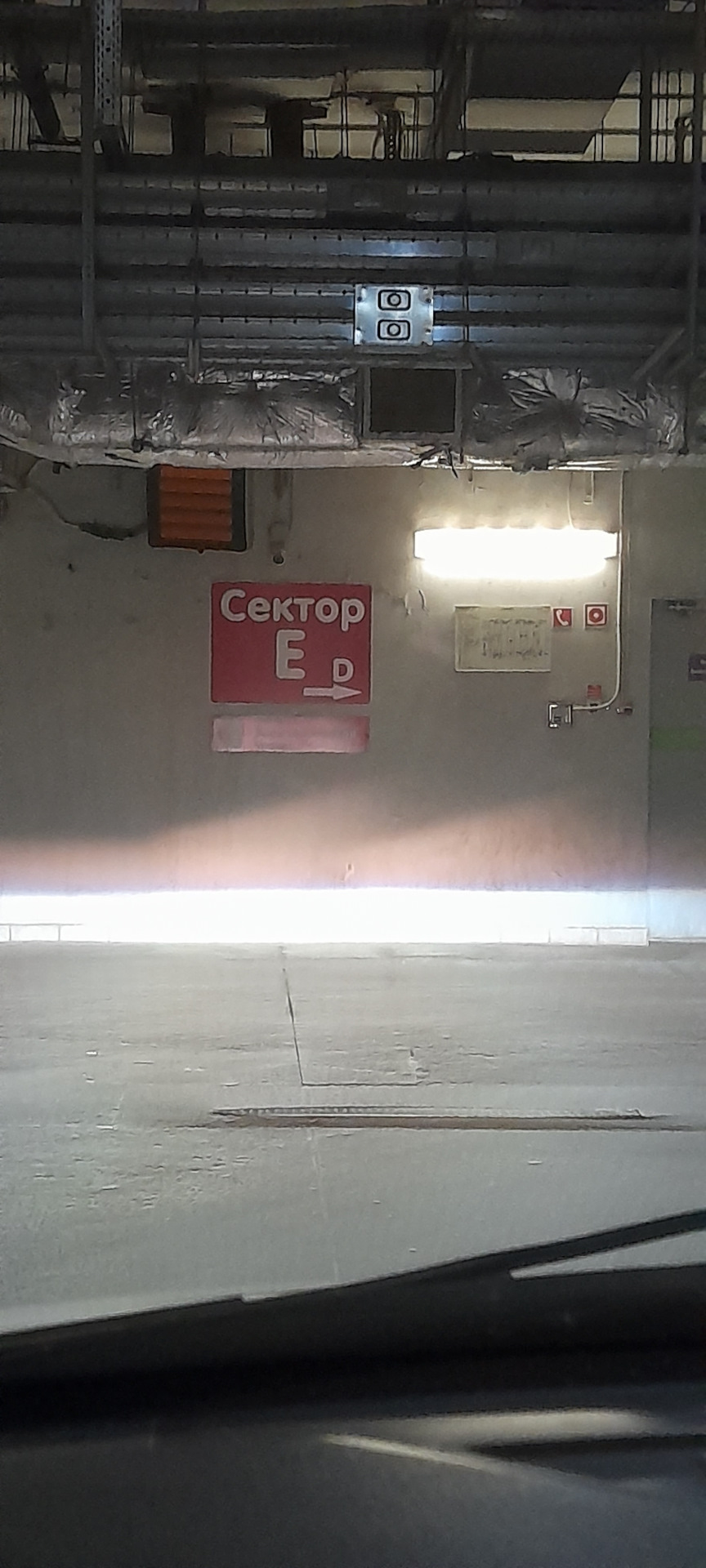

Короче ШИМ отключаешь, напруга на лампы увеличивается, соответственно светить будут ярче, но снизится ресурс ламп.
Лучше делать в подземном паркинге, направив свет на тёмную стену, так эффект заметнее

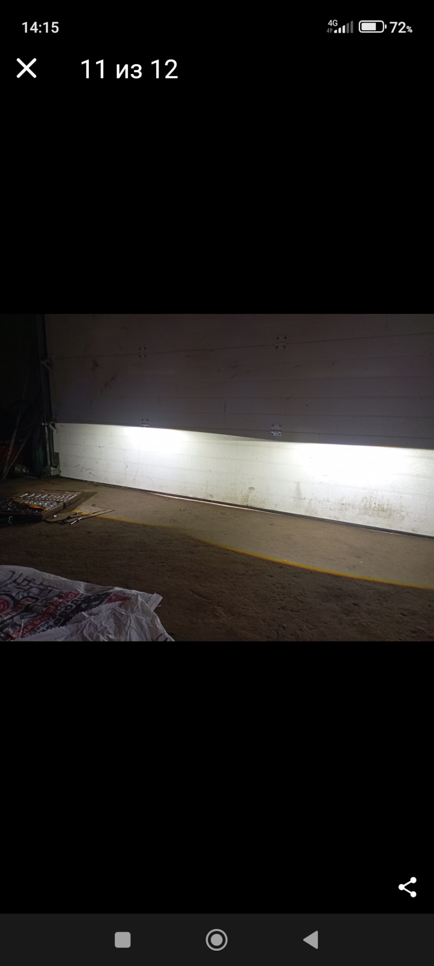

На фото расстояние до стены около 10…15 м
Включен ближний в фарах (штатные гологенки 55 Вт) + ПТФ
В фарах свет ещё до откл ШИМ. но если честно в городской каше разница с вкл или откл ШИМ нихрена не заметна
Вот линзованные ПТФ- спасение (с возрастом зрение никудышное стало)

Да, вроде в том же разделе про фары, ближний свет именуют вроде как C1d…x1. Приложение "ругается", но настройку сохраняет.

В карсканере поднять можно напряжение на фарах.
Не могу найти где в меню этот ШИМ находится
версия про
Кодирование и сервис _ световые приборы
Что то нет
frostgoog
Поясните, , что именно, , нужно поменять для ближнего света
Не помню если честно.

Во первых, огромное спасибо за толчок в раскрытии потенциала настроек!
Возможно на Вашем последнем скрине настроек ошибка. За шим БС не C1d…Y2 отвечает, а C1d…Y1. По крайней мере у меня так (возможно, конечно, и я ошибся, но перепроверить ближайшее время нет возможности).
За напряжение БС отвечает строка C1d…X1, у меня при дефолтных настройках (13.2) на включенной лампе 12.3 В было, поднял этот параметр до 15 (с запасом) и на лампе 13.32 В получил при 14.29 В на АКБ.
C1d…X2 отвечает за напряжение на лампах ДС, тоже поднял, но на лампе повысилось лишь до 12.95 В. По весне вернусь к этому вопросу с замерами на блоке и замерами потерь.
Ещё раз спасибо!
Нет. Ошибок нет. Менял, именно значение С1DY2 0,82 (82%) в разные стороны — меняется напряжение на лампах.
Установил 1 (100%)
Хм… Ок, перепроверю себя при случае…

imho, лучше всё таки не ШИМ отключать флагом, а установить скважность на 100%, тогда, вероятно, сохранится плавное включение ламп. Хотя это только предположение.
Так я и поставил у себя 1 (100%) Ближний без ШИМ я не активировал, а только проверял.

А у меня не получается изменить настройки (
Что не так? Прогу поставил некорректно?
Такое пишет внизу no data. После обновления значения остаются прежними. В других блоках параметры меняются.
Тоже не мог, пока не поставил нормально. Сначала саму прогу, а потом прочее и базу.
Так расскажите пожалуйста по подробнее. Как правильно установить программу. Я у Elite скачивал только прогу. Базы и прочее не ставил. Думал что они все есть в установочном файле. А тут вон оно что.
Ставишь прогу — в корень кидаешь ECU.ZIP
И из дополнительных файлов закидываешь ddt4all.ry ecu.ry elm.ry
Это на андроид или на windows? Эти файлы
ddt4all.ry ecu.ry elm.ry где взять?
На Винду. По ссылке всё есть. В прочее доп файлы лежат
Доп.файлы тоже в корень кидать?
Да

Получилось отключить только ШИМ, но через *опу. Пришлось менять параметры через блок дастера. Ещё активировал "проводи меня домой" тоже через блок дастера. А вот "ладовские" мне не подходят . Видимо у меня блок немного другой.Устанавливал другой ddt4all с реновскими блоками. Но напряжение поднялось всего лишь до 13.0в. Но всё лучше чем 12.5в .
Таки я не понял, что лучше?
Менять настройку ШИМ или вообще его отключить?
Одинаковый эффект
А что надёжнее(безопаснее) пускать напряжение через ШИМ или в обход?
Оно одинаково идёт…
Так что реально нет разницы

попробовал на своей машине
левая было 13 стало 13.2
правая было 11.8 стало 12.8 = выше никак… но я подозреваю что тут проводка помирает…
//акб 13.6
--- с фото в понедельник уж буду разбираться (все варианты отфоткал)
"X"-ы не пробовали повысить?
Пробовал, ничего не изменилось…

Обновил базу ECU
Раздел свет
улучшен и дополнен перевод
немного дизайн поменял
//изменение только для ЕММ версии sw13 !
cloud.mail.ru/public/VahZ/D9rQoqvig
Также добавил [дефолтные значения] со своей машины списал (могут быть не совсем дефолт, ибо уже не вспомню что и когда менял… :)
У меня по дефолту была разница, как и у других, где я смотрел.
по сути вот это отличие от меня только
да

Получилось поднять до 13,2 вольта.
Уже прогресс. А что за проги использовали, напишите, пожалуйста 🙂
Ддт4 для настройки. Мотор дата обд для контроля

Исходя из количества групп и строк в них, могу предположить, что:
1. группа c1d*** с ввода F47 (правый ДС, левый БС, передние ГО, правый ДХО), а c2d — с F50,
2. цифры в конце каждой строки 0, 1, 2, 3 — ГО, ДС, БС, ДХО (только последовательность выявить, но 2, исходя из Вашего поста — это БС),
3. остаются X и Y… Пороговые напряжения и какой-нибудь уровень стабилизации?..
Если раздельная регулировка по бортам/лампам, то непонятно, почему изменилось напряжение на обеих.
Может теперь там куча ошибок, после коррекции того, что непонятно.
С1 / С2 может по предохранителю, а может и по борту левый / правый
Живу в мкд, поэтому нет возможности в тачке ковыряться в любой момент времени, чтобы самому эксперементировать, к сожалению…
Можно один предохранитель вынуть и посмотреть в программе, какие строки X потухнут…
А потухнут ли?
Это же настройки, а не измеренные данные.

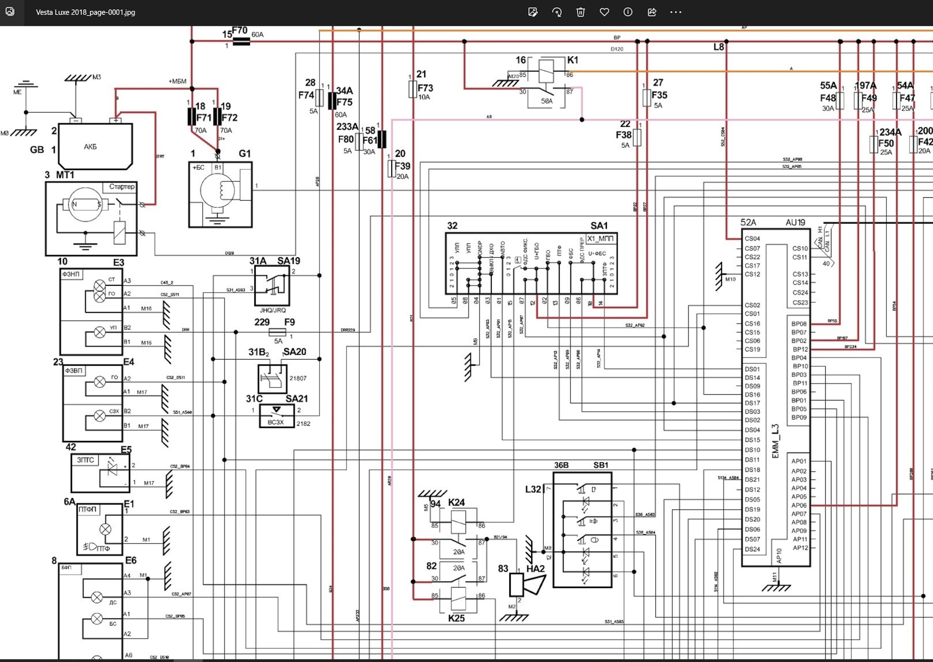

по идеи — это и есть 4 входящих линии питания
(судя по схеме заведено 3 линии — у меня таки 3 показывает напряжения, 4й = 0)
(5я строка — wiper) -у нас этот же блок управляет мотором дворников из этой же секции входов)
Схемы разные, конечно, могут быть, но…
По этой схеме (выкладывал выше) как раз заведено 5: один без предохранителя C4, и четыре через предохранители F47-F50: A6, B2, B8, B12.
ПС а кнопка "send" в разделе "Lighting_inputs" имеется? Без подключения к авто в демо у меня её нет.
я имею ввиду ввод в колодках света
С4 без преда — он может быть как контрольный (быстрее всего по логике так и есть)

ELITE83
5 это задний дворник на SW, а может омыватель.
По схеме вроде передний…
Ты обещал описать свои изыскания с фотками.
да, замотался, да и особо результата не добился
В общем результата я не добился …
13.2 — левая фара
12.8 — правая…
колебания ±0,1В — по сути это погрешность…
Что пробовал
1) вкл/выкл ШИМ для фар
2) изменение всех c1d и c2d полей
3) изменение Схх полей
думаю мне надо вначале напряжение генератора поднять до 14.2.14.4 (у меня 13.6)
заменить провода на фары (особенно на правую… ибо явно косяк гдето…)
а уж потом еще раз пробовать …
Понятно.
