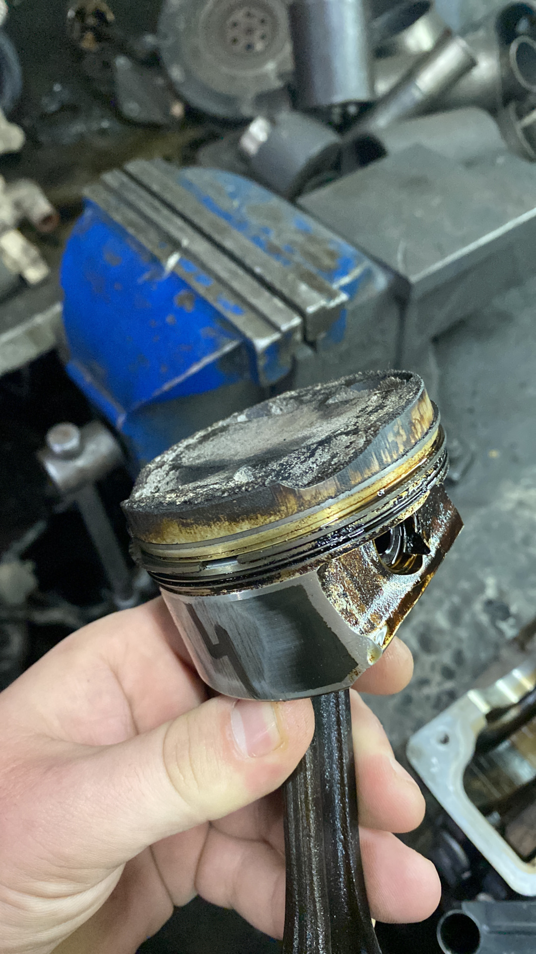

В бж нет. Я ее купил у деда за шапку сухарей как говорится. Она ему надоела. У него на родном моторе переломило коленвал, он ставит контрактный мотор и он дыметь начал. Я не долго думая разобрал мотор и поменял все что только можно

Здравствуйте.скажите, при ремонте мотор гильзовали или обошлось заменой колец?хон был?какой пробег?
Пробег 190, хона не было вообще, кольца, вкладыши, мск
Тоесть не растачивался и не гильзовался блок.и после замены колец и мск масло не жрет?элипс не меряли в гильзе?простите за назойливость.примерно такой же нагар на поршнях.и пробег схожий.на капиталку с гильзовкой не готов финансово.кольца сам поменяю, думаю.хочу иметь представление, что ожидает после разборки двигателя.
Да все нормально))) элипса не было. Просто замена и все. Если нет задиров то блок трогать нет смысла
