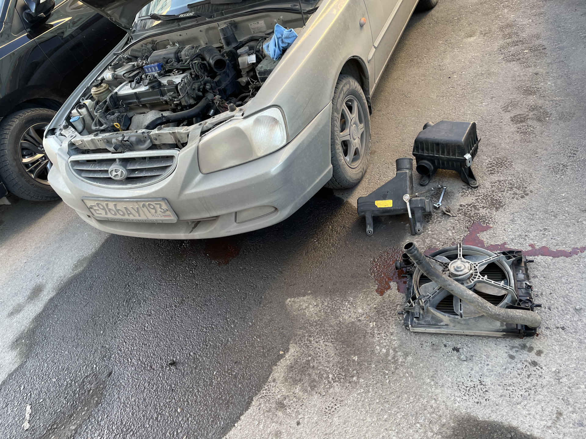

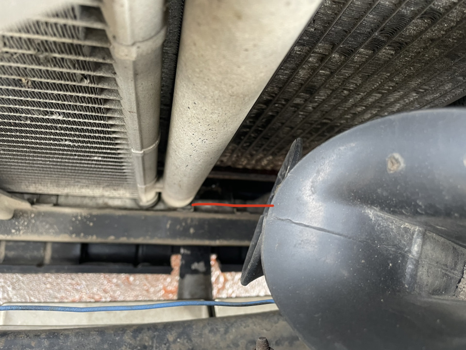

Вернёмся … Поехал на сессию в Ростов на Дону, всё было прекрасно и одним утром выхожу с ребёнком и супругой прогуляться, так как занятия в обед и вижу картину …
Как я охренел с этого это словами не описать!

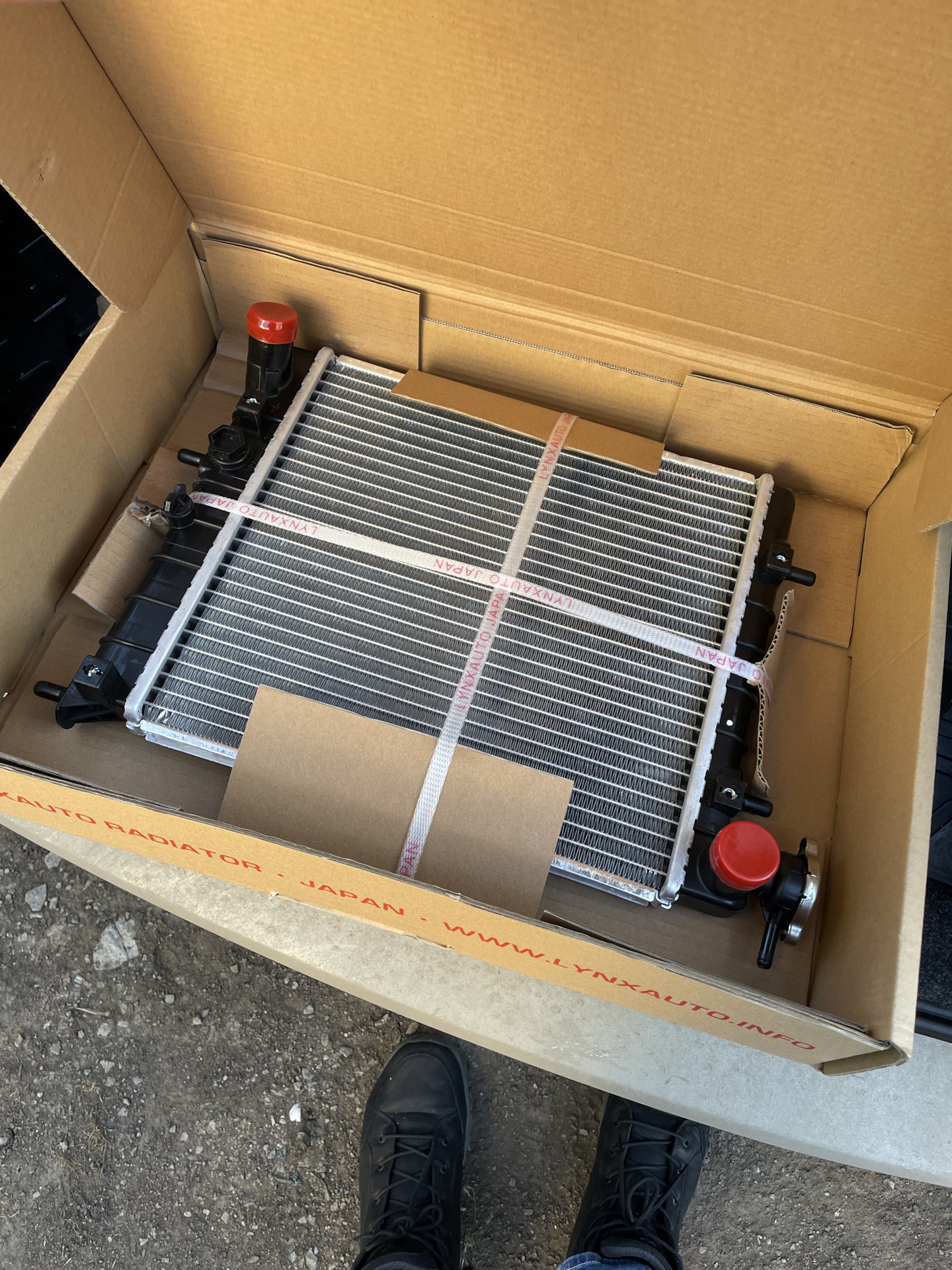

Короче поехал на автобусе в университет, а по дороге ехал и все 1.5 часа дороги изучал паблики на тему -" какой радиатор охлаждения лучше на акцент ТагАЗ".
В итоге выделил два лагеря ребят, которые ставили: Nissens паянный и Лузар трубчатый. Денег итак в обрез, так как учеба и квартира съёмная.
Nissens дорогой на тот момент для меня был, Лузар трубчатый… В общем ребята в WHATSAPPe в группе Акцентоводов России посоветовали мне LYNXAuto. С этим брендом сталкивался лишь в 2020 году, покупал гранаты и они до сих пор служат. Почитал за него, что летом в наше южное лето он себя ведёт уверенно, также паянный, честные два года гарантии и по деньгам вышло нормально. В общем решил брать его.
Заказал через АвтоТО, прибыло за сутки👍🏻🥳 как только пришло уведомление, так полетел, забрал, по пути купил 6 литров антифриза Sintec G12+ и во дворе прям поменял.

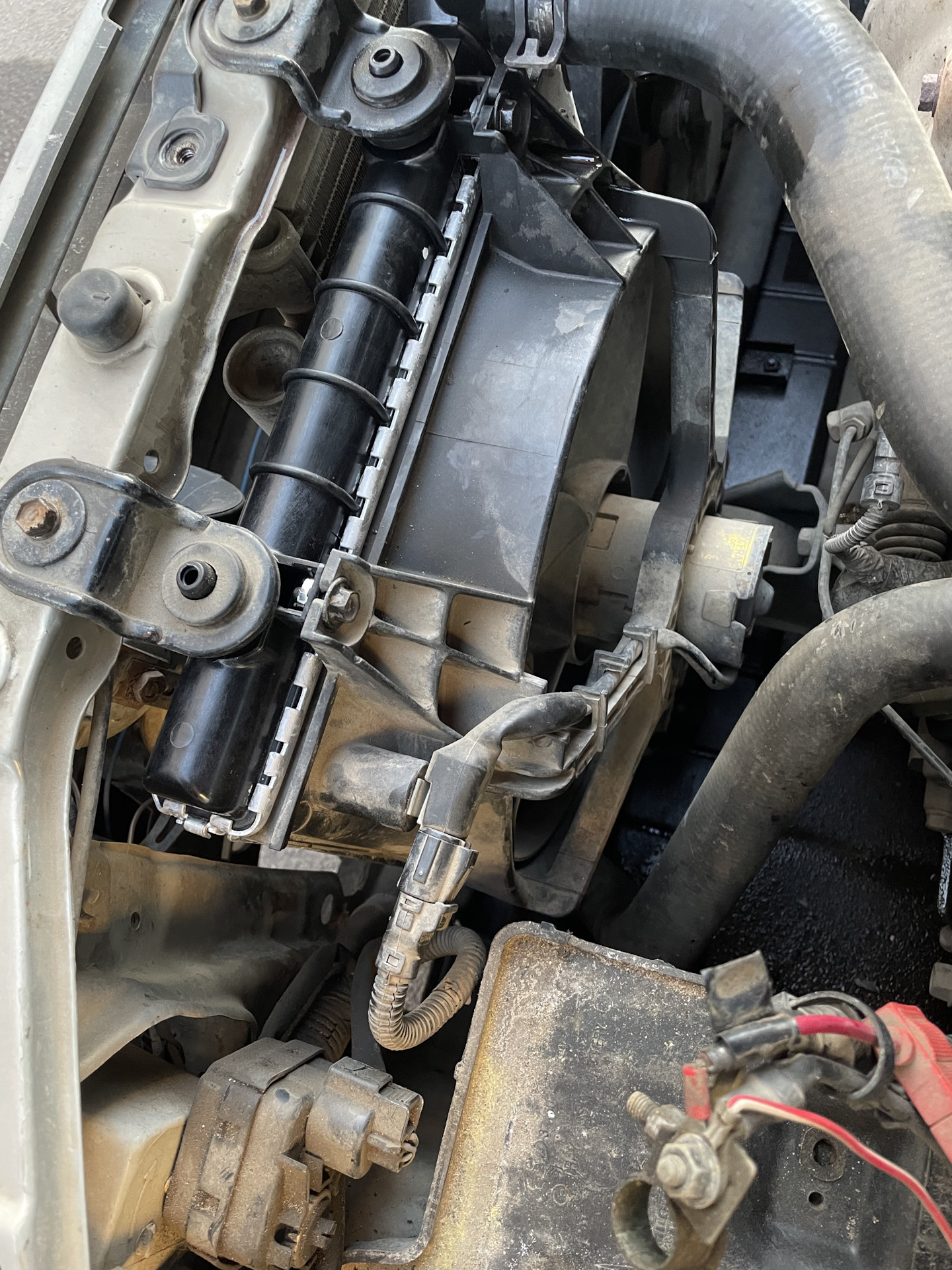

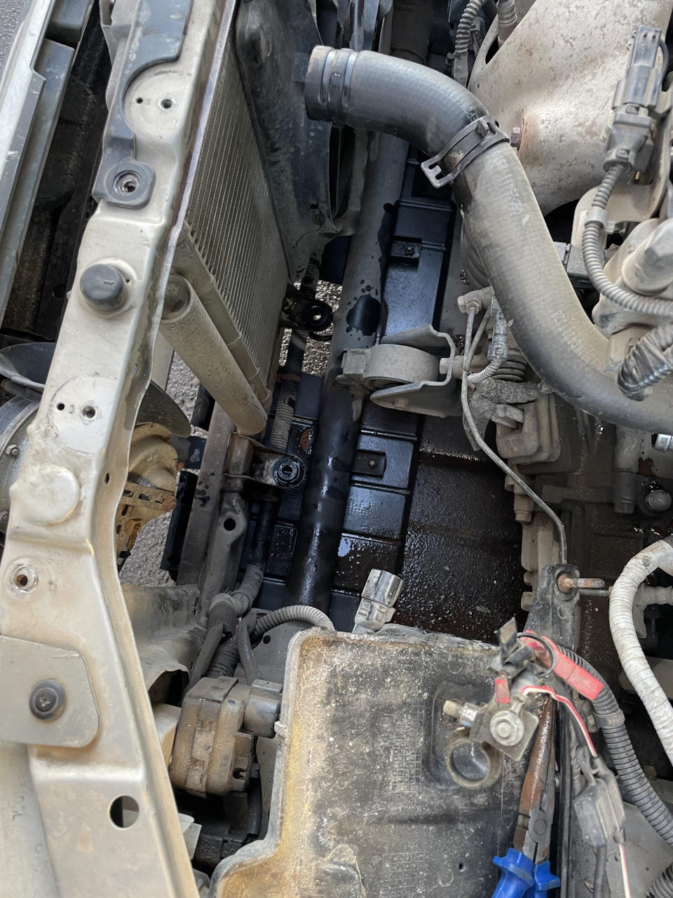

В итоге пара часов работы и всё на своих местах. Антифриз за ночь весь вытек, поэтому необходимости в яме не было.
Снял старый, осмотрел, достал новый, поставил, закрепил, залил Антифриз и выгнал воздух, погрел и был счастлив.

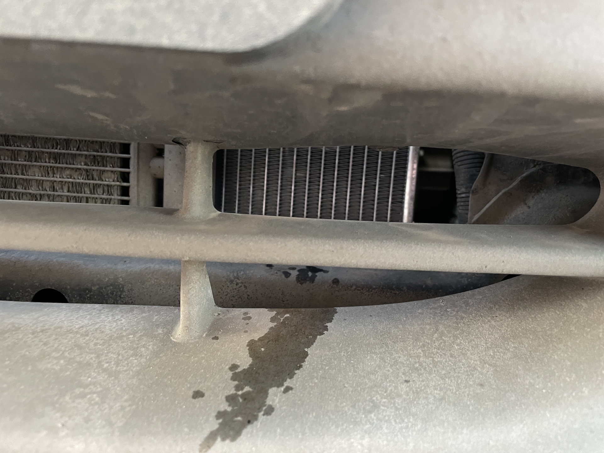

Виной всему был камушек небольшой, залетел через отверстия внизу и пробил.
Артикулы:
Радиатор охлаждения LYNXAuto — RB1046(4320руб)
Антифриз Sintec Luxe G12+ — 614500( 780руб)

неужели сетку всё же надо ставить ?
Лично я поставил. И в верхнюю часть бампера, и вниз. Не сильно мелкую. Но в летнюю жару по трассе был факт плохого охлаждения масла АКПП, из-за чего масло немного подогрело. Частично заменил его.
Winny777
Конечно надо, я 4 года назад как поставил и снизу, и сверху.
