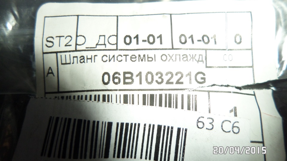

Чуть-чуть за купился. Масло 5w40. Фильтры масляный и воздушный. Хотя чего-то не хватает.
Запчасти на фото: 038103940F, 1076601
Запчасти на фото: 068115561F
Запчасти на фото: MD9252

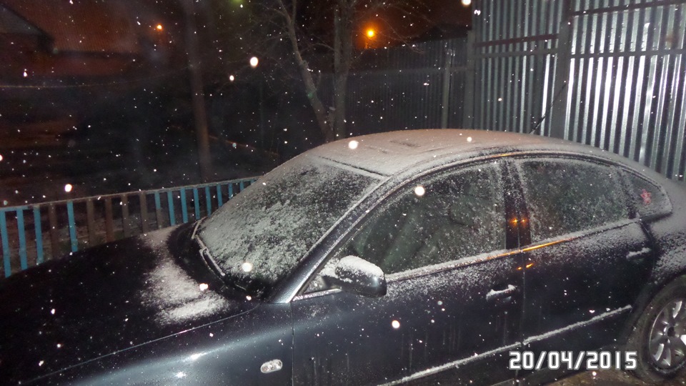

Вот так всегда. И пошел снег. Теперь когда соберусь не знаю, но в ближайшее время.
