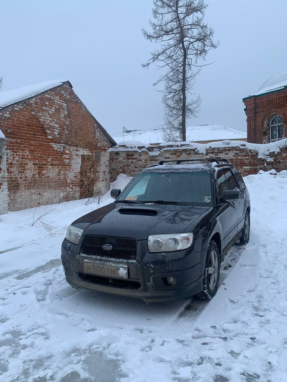

Вроде на этом все, фоток не делал, есть одна из январской поездки в Переславль-Залесский.
Хороший городишка, а вот дорог там нет… Съездить для разнообразия можно. Всем удачи!
