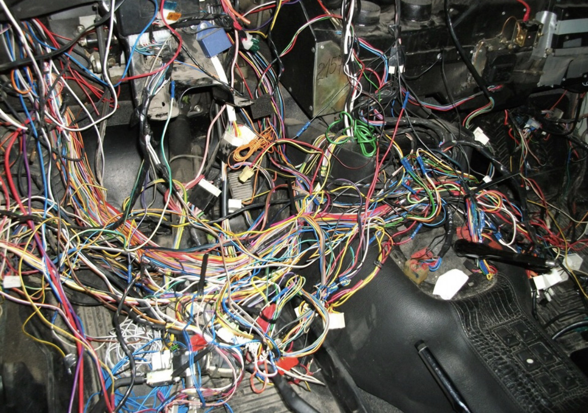

Хорошо быть умным.
Мне бы тоже так следовало, но уже поздно😬
Больше не подпускай его к машине😁
Проблема в том, что это я сам.

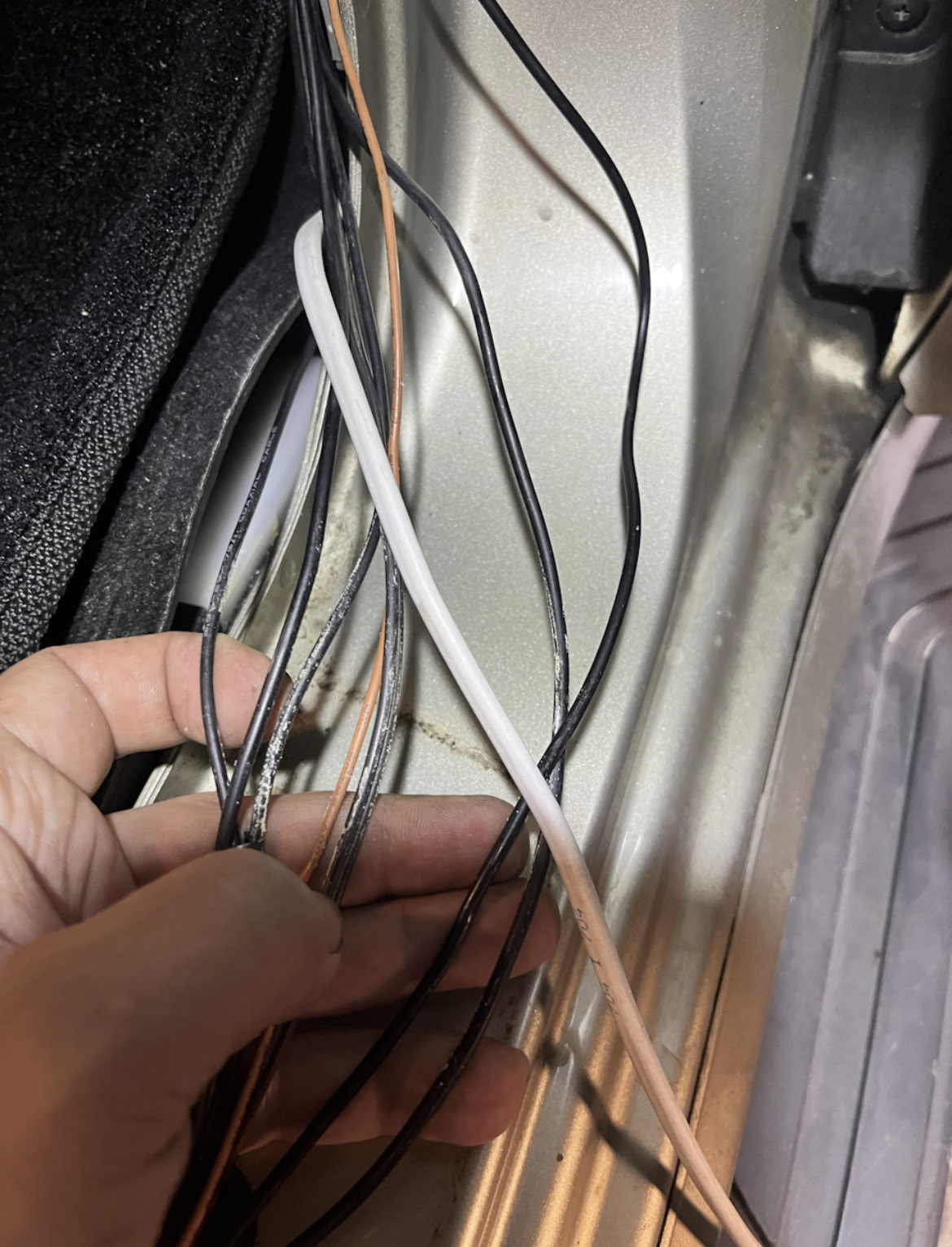

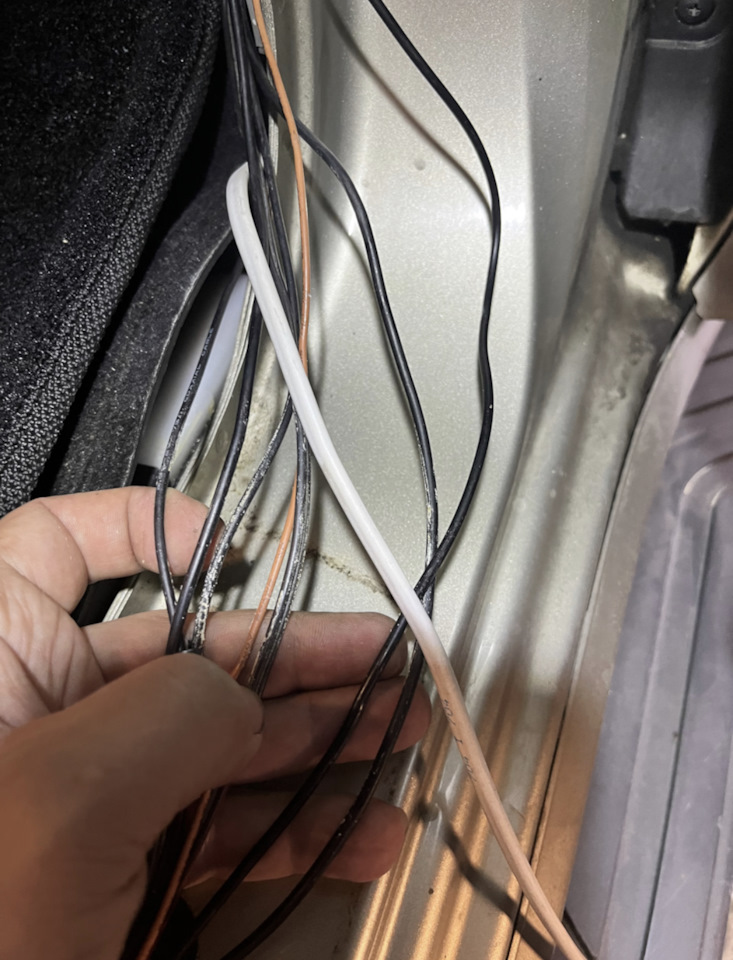

А, если серьезно, то это допчики по правому борту. Здесь ещё не хватает шести жил системы контроля слепых зон. Где-то чуть глубже ее провода.
Контроль слепых зон хорошая тема👍
Да, пару раз спасла.
