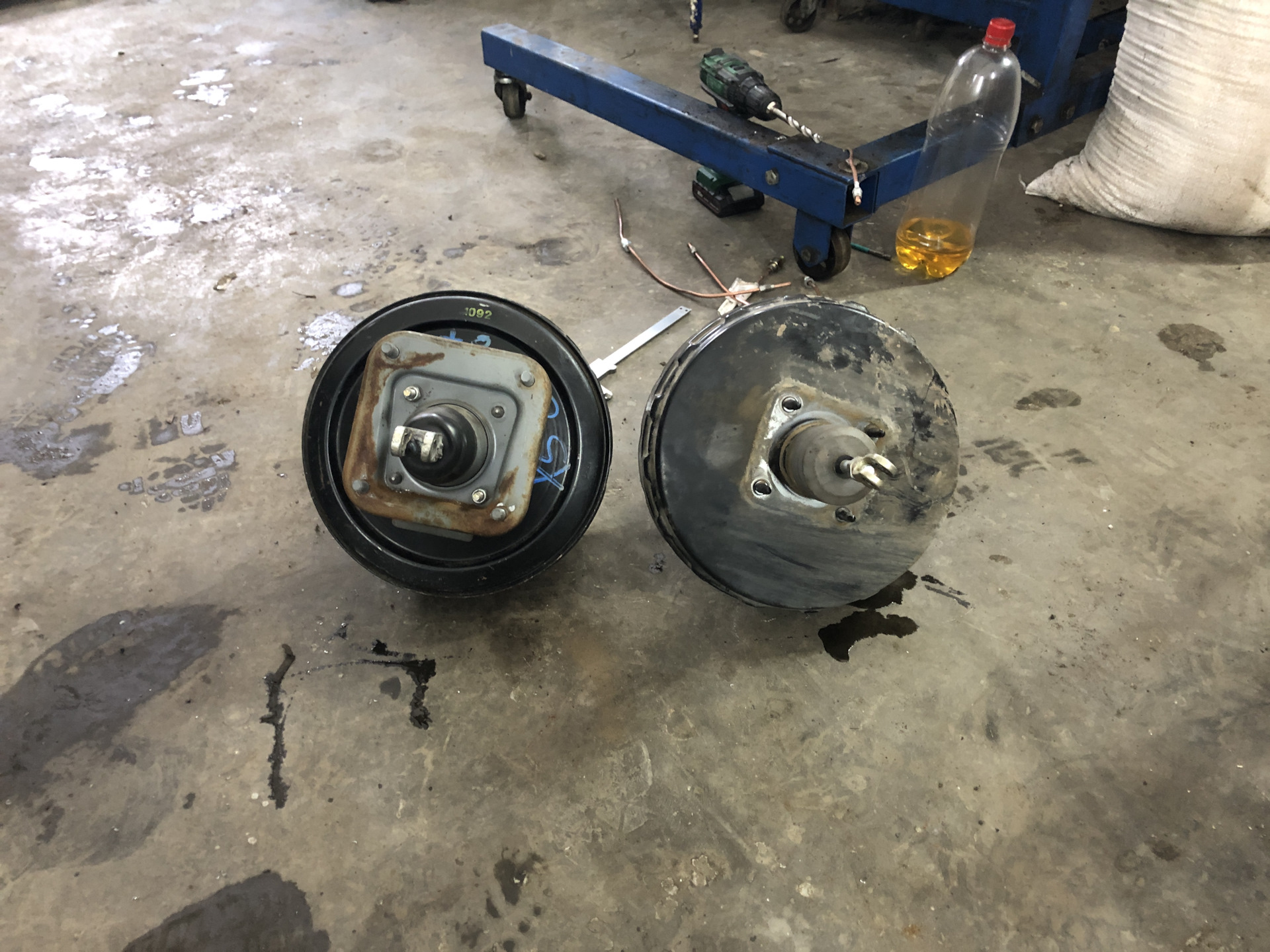

При этом на периодических поездках на рабочем соболе я был впечатлен мягкостью педали и прогнозируемом торможении. Начал курить форумы на счет установки вут и гтц от газели бизнес, но смущал размер вут — он огромен. Решил поискать от иномарок схожими по массе и диаметрам колес, остановился на комплекте от Х5 Е53 .Размеры идентичны нашим, но вут там двухобъемный с коэффициентом усилия 7 . Оказалось БУ такой купить можно начиная от 1500 руб на разборках и был куплен первый попавшийся через известную интернет площадку .
Это было поспешным решением, но сгоряча всегда так, позже озвучу, что я сделал не правильно.

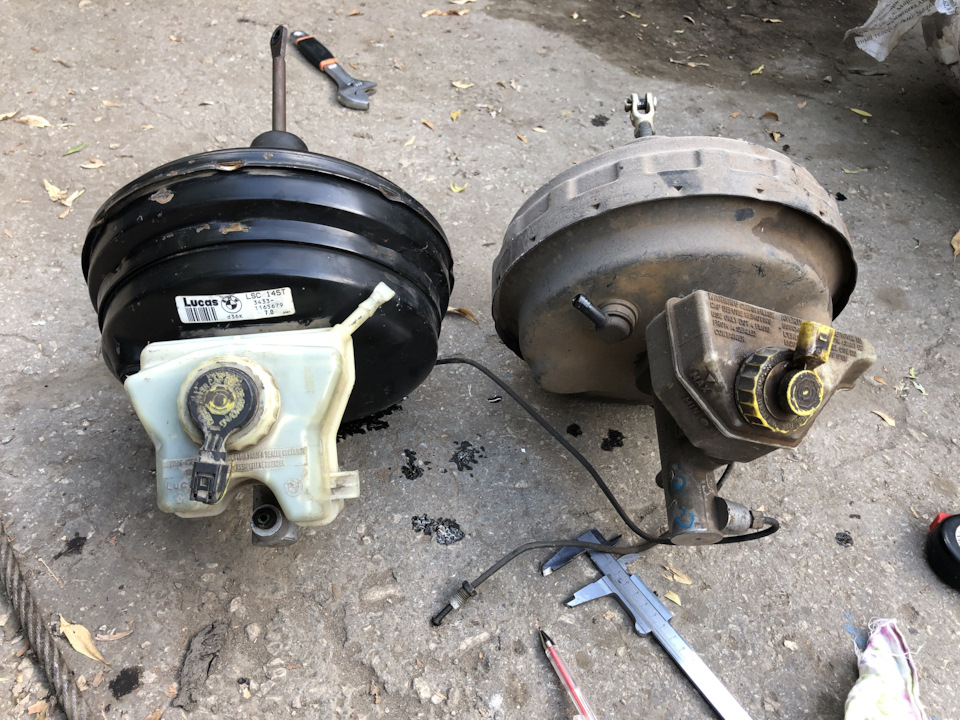

Первая ошибка — купил по средней цене, а в комплекте небыло подводящих трубок ( резьба в ГТЦ 12*1 на одном из контуров, пришлось делать трубки и искать штуцер, как оказалось в свежил газелях такая же)

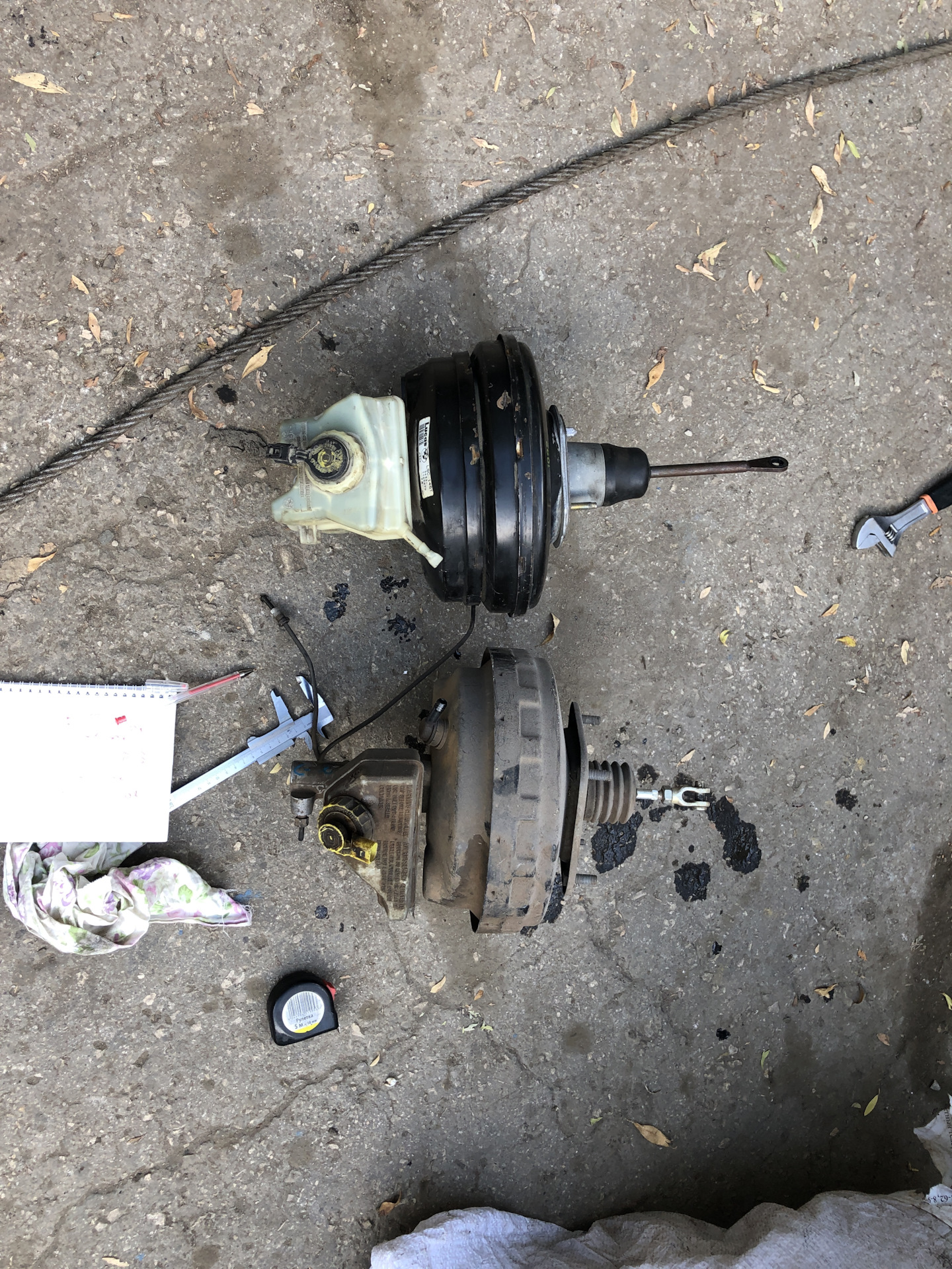

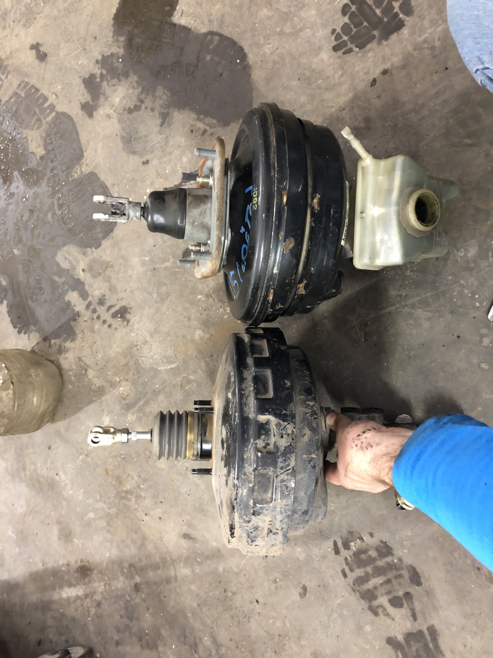

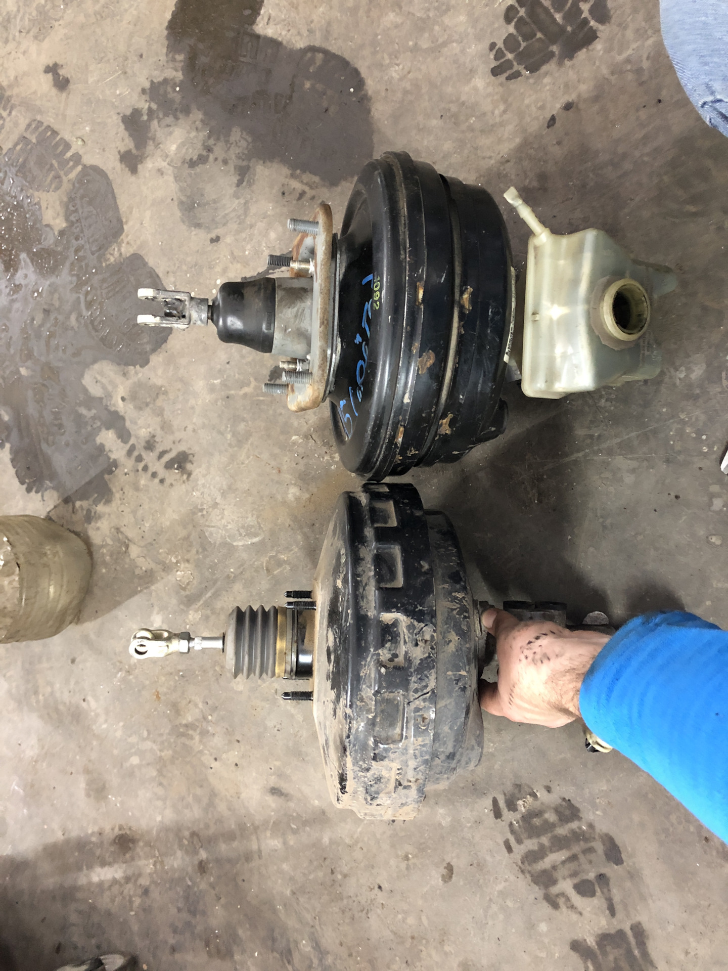

Вторая ошибка — шток длиннее родного (родной 135 мм от корпуса вут до оси штифта), пришлось наваривать вилку

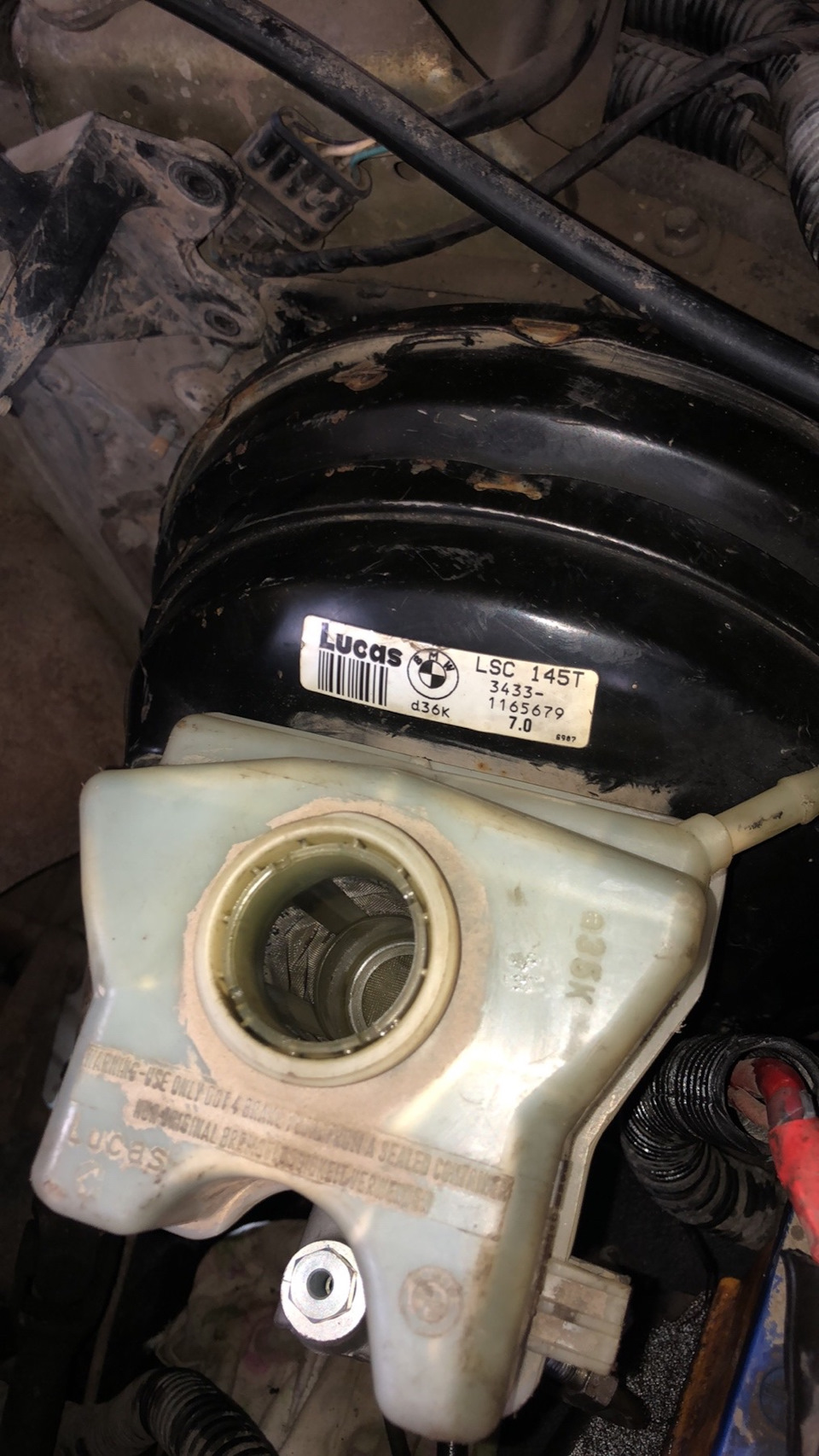

Третья ошибка — нужно было обратить внимание на диаметр ГТЦ, мне достался 22 мм, что тоньше нашего и объем выдаливаемой тормозной жидкости меньше=больше ход педали . Нужно было брать от Е65, там 27 мм и шток долщен подойти без болгарки. Так же гтц этот от машины с DSC ( система стабилизации) и в нем есть вход от насоса, который нагнетает давление в гтц (имитируется нажатие педали томоза) для дальней работы блока абс и стабилизации ТС .Этот вход пришлось заглушить, но в нем есть свой плюс- можно организовать гидро ручник, причем сразу на все колеса.
Но, что сделано-то сделано… Едем ставить .
Понадобится 1 л жижи, бачок на бмв огромный . Снимаем родной вут, открутив 4 больших гайки вокруг "дырки", извините, технологического отверстия под шток вут в салоне и снимаем вместе с кронтейном.Далее снимаем кронштейн и рассверливаем 2 отверстия по диагонали до 10 мм (на вут е53 ниправляющие толще родных шпилек) и прикручиваем к новому комплекту.
Ставим все на место, прокачиваем тормоза НА ЗАПУЩЕНОМ двигателе и все, готово!
Крышка остается от родного бачка, и не надо менять разъем датчика.

Это, конечно прекрасно (я имею ввиду тащить инозапчасти, взамен штатных инозапчастей, вместо починки) :) Но мне прямо интересно, а какой коэффициент у штатного чешского? А то может там диаметр сыграл как раз (и справность новой запчасти)
А вот непонятно какой, но однозначно меньше . Мне тоже интересно узнать .
А вдруг там две мембраны :)
В метал парт точно 2 и усилие 7, в чешском не нашел информации . Но все это не меняет ничего, тормоза были дубовые, а теперь мягкие и главное они есть .
