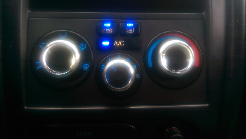

В процессе покраски задумался о пересвете панели приборов. Снял всё, привез домой, давай искать, что где и кто как сделал. Саму приборку снимать не стал, мне ещё сложно такие операции делать, а всё остальное решил попробовать. В этом посте речь пойдет о пересвете именно блока отопителя. Первым по этому пути пошел, насколько я знаю, mixwarez, о чем он сделал соответствующую запись.
Перейдя на сайт, а затем на личную страницу мастера, у меня не осталось сомнений в правильности выбора варианта пересвета блока отопителя. Связавшись непосредственно с Quest, договорился о заказе и остальных подробностях=)
Все сроки выдержаны, цены демократичны, качество отличное, консультации исчерпывающие=)
Далее настал день монтажа. В принципе, сложного ничего нет, но я умудрился запороть блок отопителя)) Перестала работать функция изменения направлений обдува. Так я отъездил почти всю зиму)) Скинул тягу привода с заслонки и вручную оставил её в положении ноги-стекло. Затем на элантраклабе нашел б/у блок отопителя за 1000 рублей. Договорился с продавцом, дождался посылки, установил, работает.
Так же, в свое время Саша GodKIM вместе с фарами и остальной приблудой отправил мне популярные крутилки на блок отопителя, за что ему отдельное спасибо)) Я его затерроризировал с просьбами в одну посылку доуложить ещё чего-нибудь, дозаказать и доуложить, доехать в другой конец Москвы, забрать и доуложить и т.д. и т.п.))) Спасибо ещё раз, я знаю, ты видишь это)))
И вот вчера свершилось чудо)
Я снял с машины рабочий блок отопителя и пошел домой скрещивать его со своим, в котором осталась та самая красивая подсветка.
Колупался долго, так как не хотелось запороть и второй блок)))
Единственное, что хотел отметить, я во второй раз крепил платы не на клей, как указано на сайте, а термоклеем из пистолета, который купил по дешевке в магазине типа фикспрайс)
После сборки напялил новые крутилки. Подошли без напилинга))) Почему так?!) Этого я не знаю, GodKIM что-то темнит, где он их достал)))
Вот результат, правда на этом фото выглядит не так симпотно, уличное освещение искажает картинку)
Вот фото старой версии со стандартными крутилками
Способ удержания провода при пайке)))
Ну вот вроде и всё)

все просто Ватсон=) Крутилки встают идеально у всех=)
Нееее ври мне тут))) Часто читал, что их подпиливали или ещё чего)))
Может китайцы со временем выгадали таки идеальный размер?))
пилят на других машинах. На элантре даже зч и аксессуары идеальны=)
Их начали год-полтора назад где-то выпускать без напилинга. До этого лотерея была, пилить или нет. Наверное, продавец исправился.
Тоже читал, что почти все их пилили. "Растет" китайский производитель!
