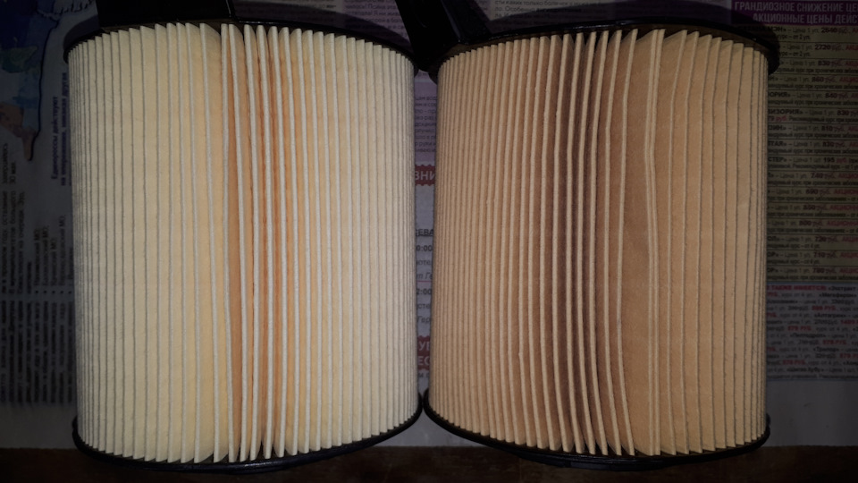

Потихоньку продолжаю выкладывать записи про моё крупное ТО. В этой пойдёт речь о замене воздушного фильтра. Казалось бы, зачем рассказывать об этой элементарной процедуре, сродни "Помыл машину" или "Поменял дворники". Но тут скорее речь не о самой замене, а о подделке фильтра весьма известной фирмы — Kolbenschmidt (напоминаю, что у меня стоит нестандартный фильтр, а фильтр на базе BMW 1s).

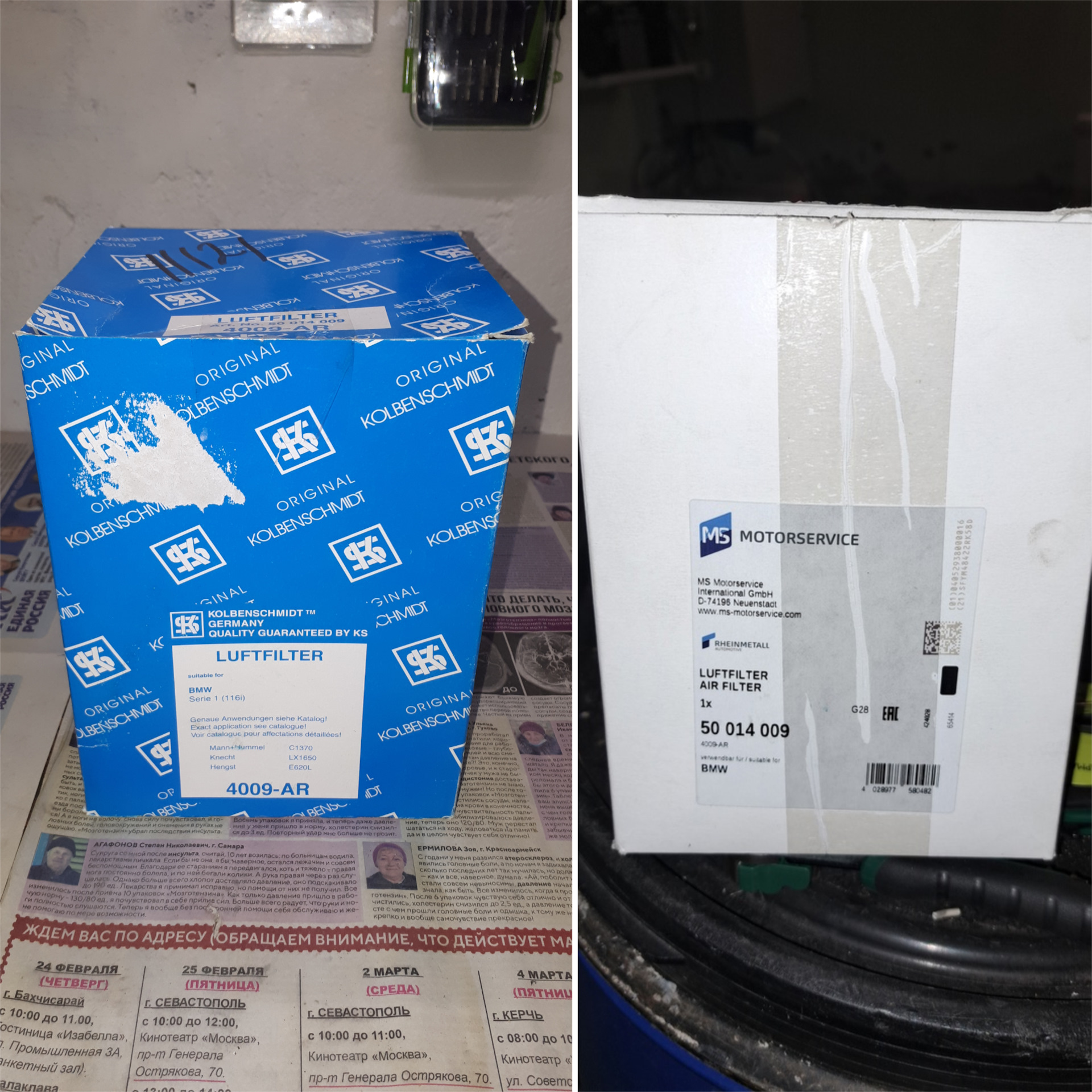

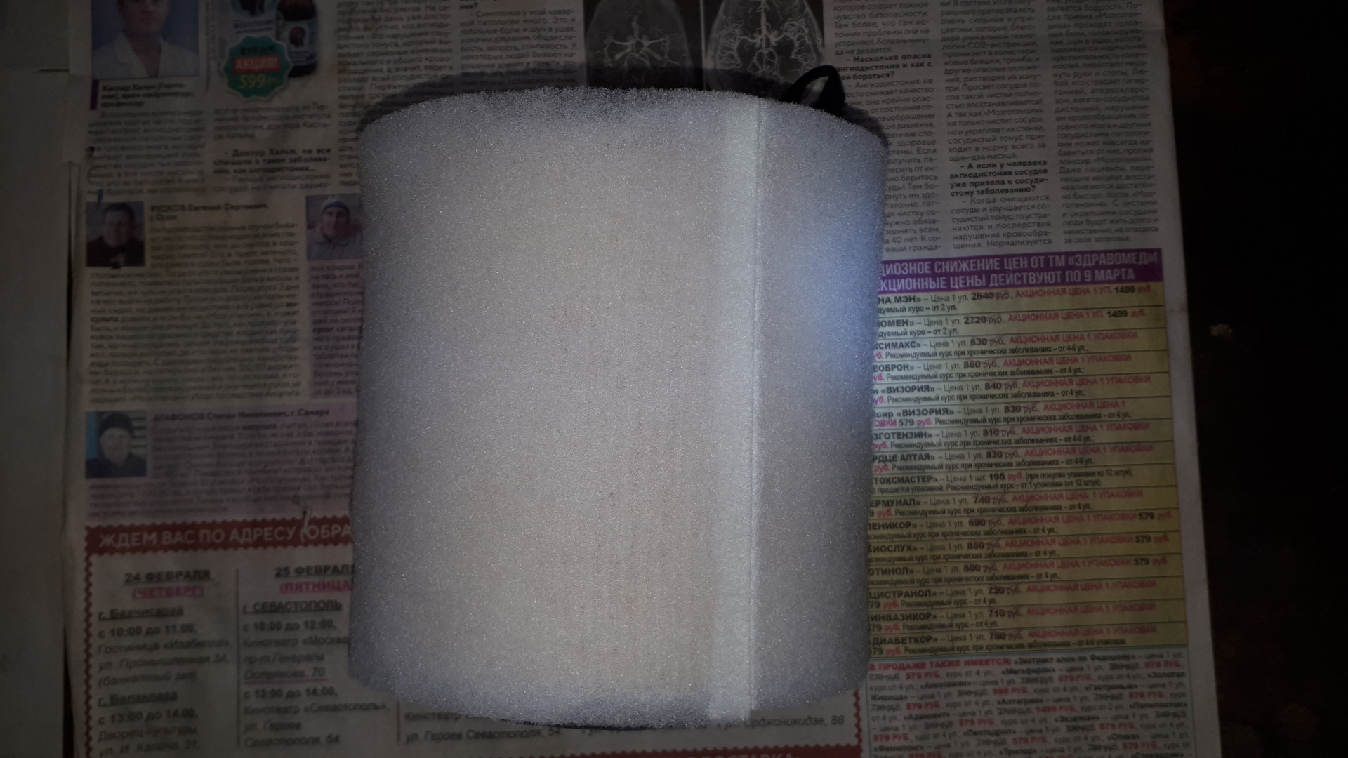

Итак, после начала войны "спецоперации" цены на запчасти взлетели до небес. Фильтр UFI (арт. 2759400), который я покупал ранее по 500 руб., теперь стоил под 1200 руб. Но это не самая большая проблема. Проблема в том, что их перестали завозить в РФ, а на складах остались единицы. А значит, надо искать замену. Я решил попробовать фильтр фирмы Kolbenschmidt (арт. 50014009). Немецкое качество, все дела. Да и цена "всего" 800 руб. Заказал, привезли, забрал. И вот тут была моя главная ошибка! Перед Новым годом, из-за предпраздничной суматохи, я не проявил должной осмотрительности и забрал фильтр без особой проверки. Но, когда я уже собрался его устанавливать, меня начали терзать смутные сомнения в качестве фильтра…
В общем, я не стал рисковать устанавливать ЭТО и заказал проверенный временем UFI, который удалось урвать за 1000 руб. Далее я решил сравнить подделку Ks с UFI.
Вот такие дела. Мораль сей басни такова — лучше отказаться от именитых иностранных брендов. Цена настоящего оригинала стала невменяемой либо он просто недоступен, а всё, что дёшево — либо подделка, либо китайский "оригинал" (как в случае с масляными фильтрами Mann).
На этом всё, не попадайтесь на подделку и используйте качественные расходники!
