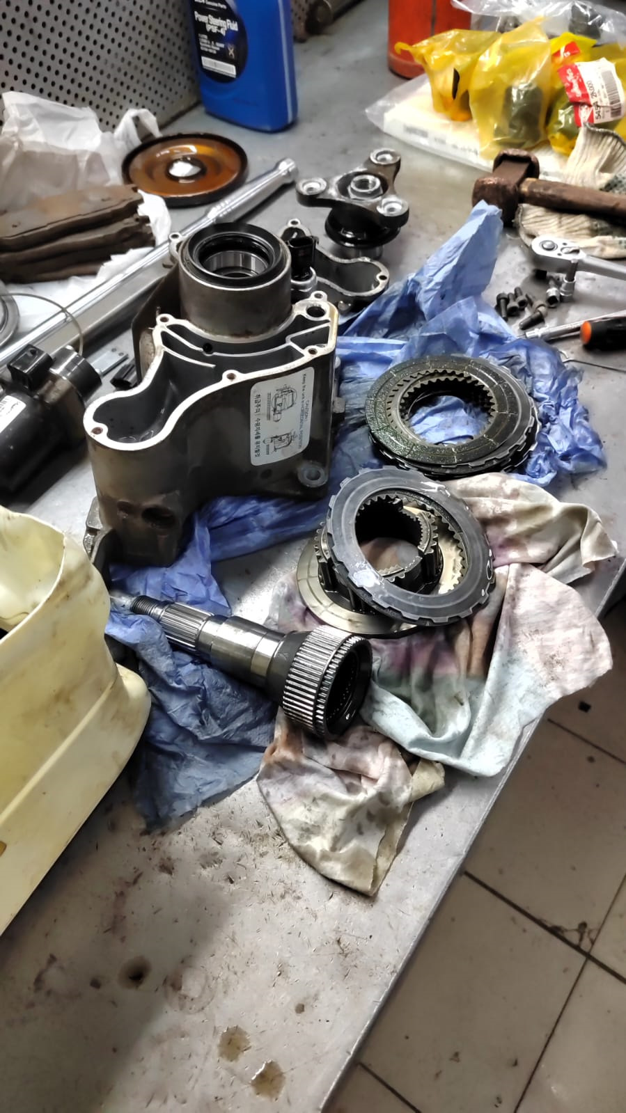

Всем доброй ночи!

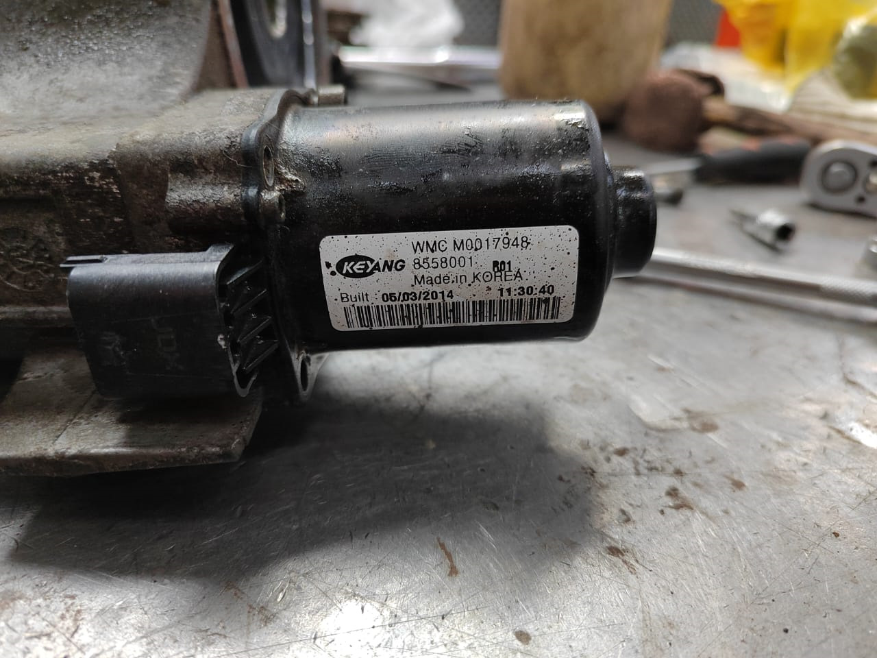

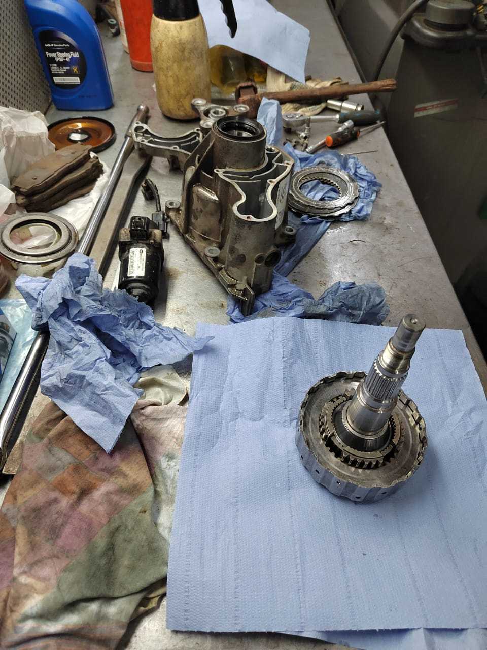

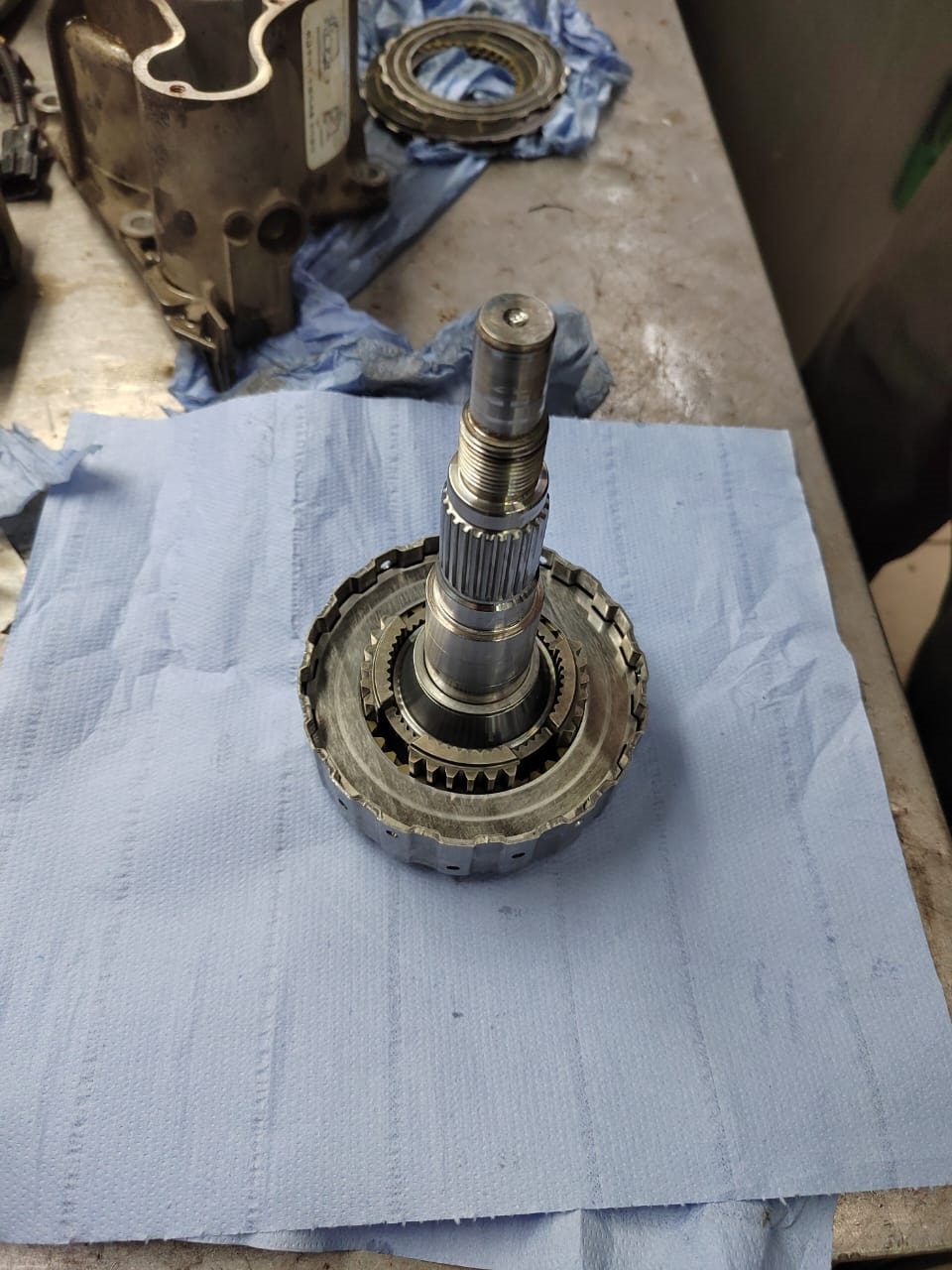

В продолжении всех тем с вибрацией, было принято решение произвести разборку муфты полного привода (47800-3B520), промыть и заменить в ней масло.
Было залито масло RAVENOL Transfer Fluid DTF-1 500 мл.

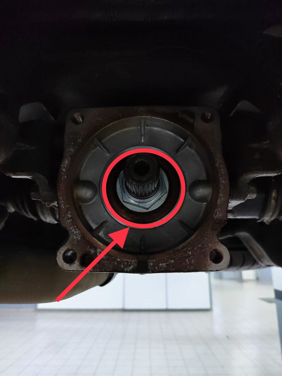

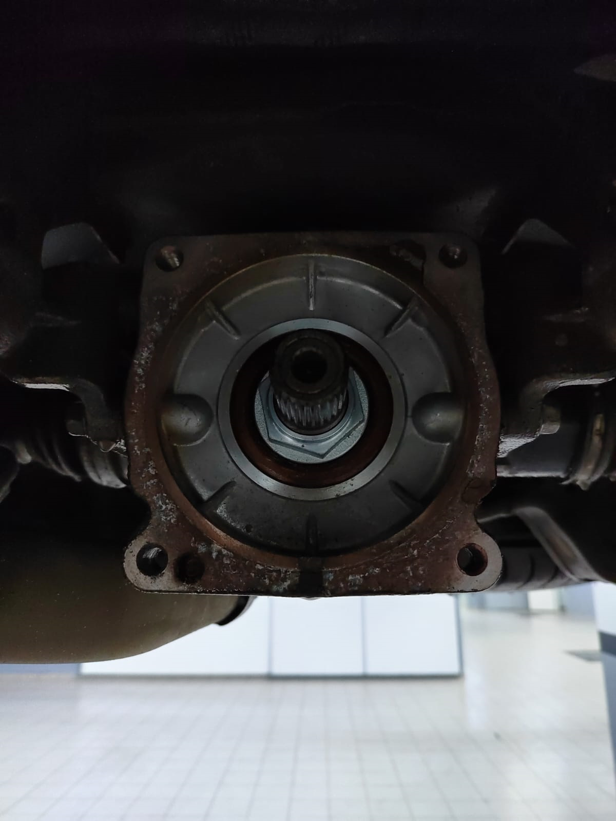

А гайку хвостовика на редукторе не проверял? Затянута?
О какой именно гайке идет речь?
После снятия муфты из моста торчит шток, а на нём шток и гайка, которая бывает откручивается, её и нужно было проверить.
Когда разбирали муфту, мы ее с усилием открутили…
Но как вариант, может быть наводкой…
CorsairCS
Которая стоит под муфтой на самом редукторе
Ее точно не трогали…
Можно было сразу закернить
кстати вибрацию может давать неровно приваренная корзина, я из-за этого покупал бу текущую муфту полностью и приваривал еще целую корзину чтоб исключить этот момент
Исключено, у меня не вареная…
А чашку проварить? Проварили? Если нет, то возможность была просто лучше и не придумаешь…
Нет не проваривали…
Ну дело, конечно, не моё, но всё-таки сильное упущение, на мой взгляд! Тот узел где, раз уж залез в него, в обязательном порядке, привентивно, нужно усилить корзину проварив её.
Я все понимаю, но ОД этим не занимается… Они отдают чашку и им кто то делает…
Как то Вы не ответственно подошли к вопросу обслуживания муфты!

Сегодня ехал на работу, пока все в штатном режиме.

Сложно снимать все это безобразие?
Нет.
Отвернуть кардан (3 болта), снять муфту (4 болта) и пару разъемов.
А разбор самой муфты в принципе не сложен… главное все делать аккуратно и без спешки.
