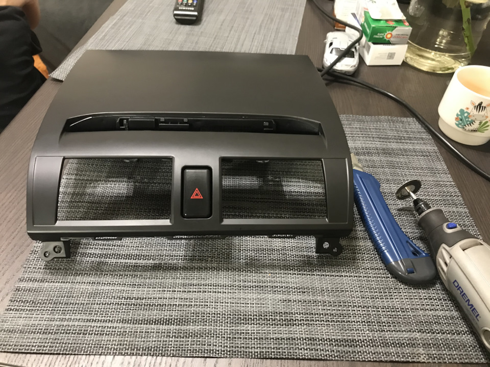

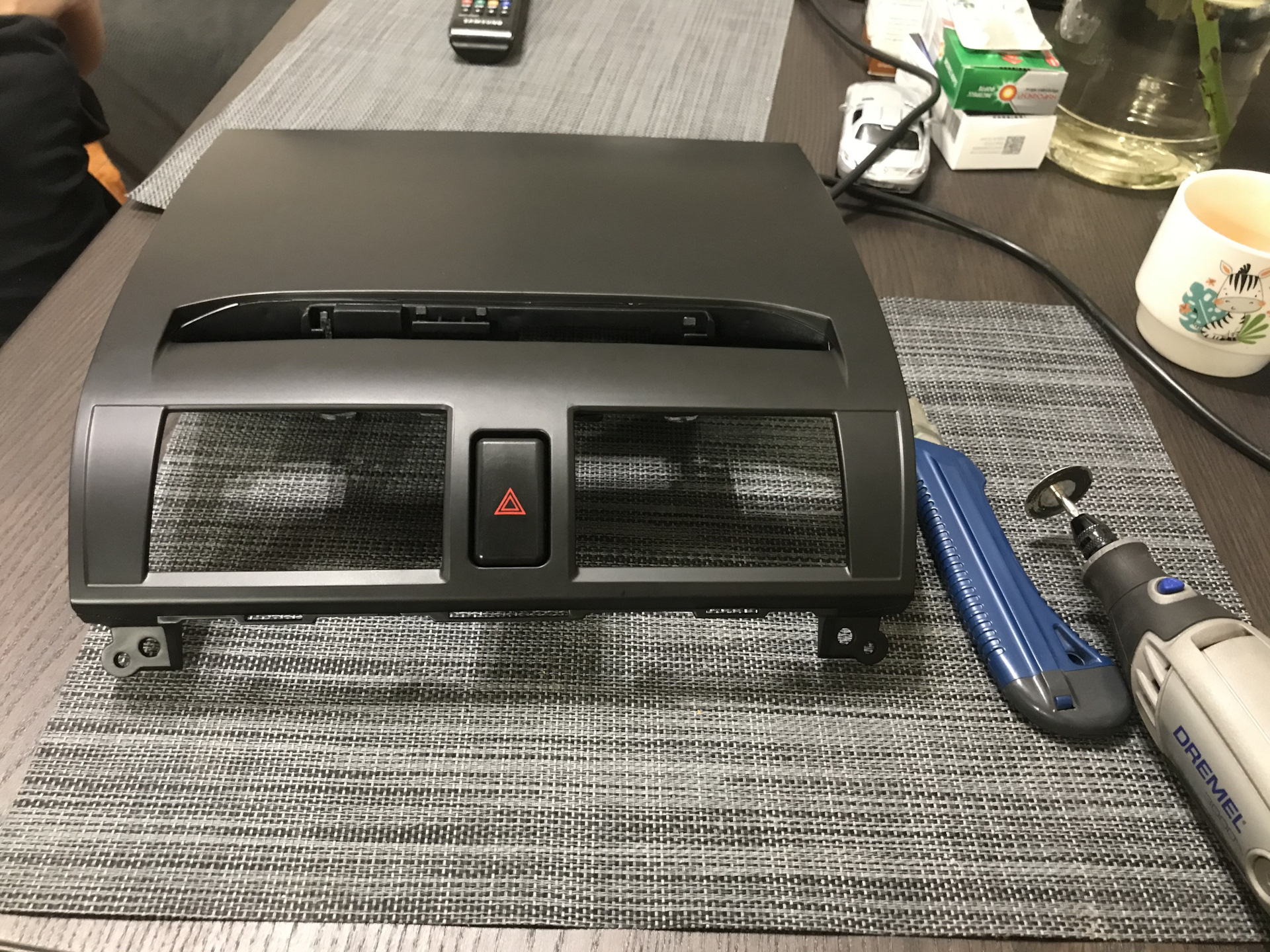

Теперь приступим к установке с моим педантизмом, расскажу, что приходится пилить по честному, подробно.
Панель воздуховодов!

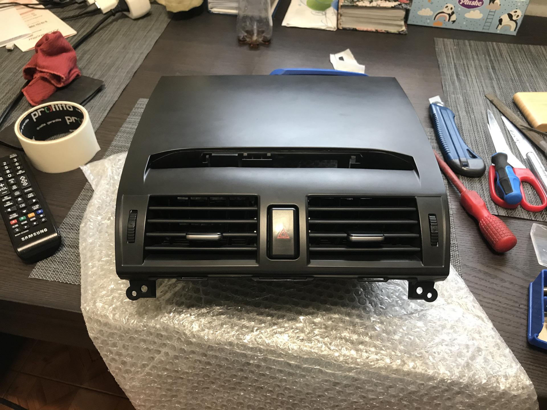

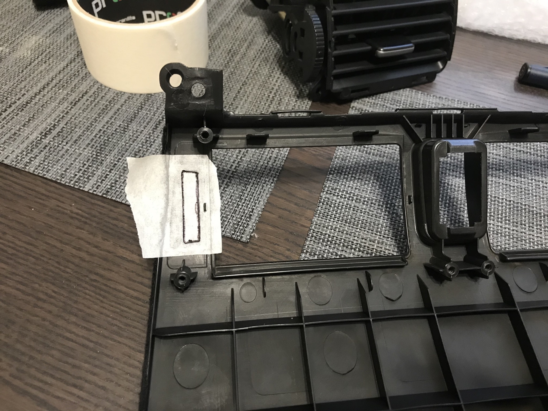

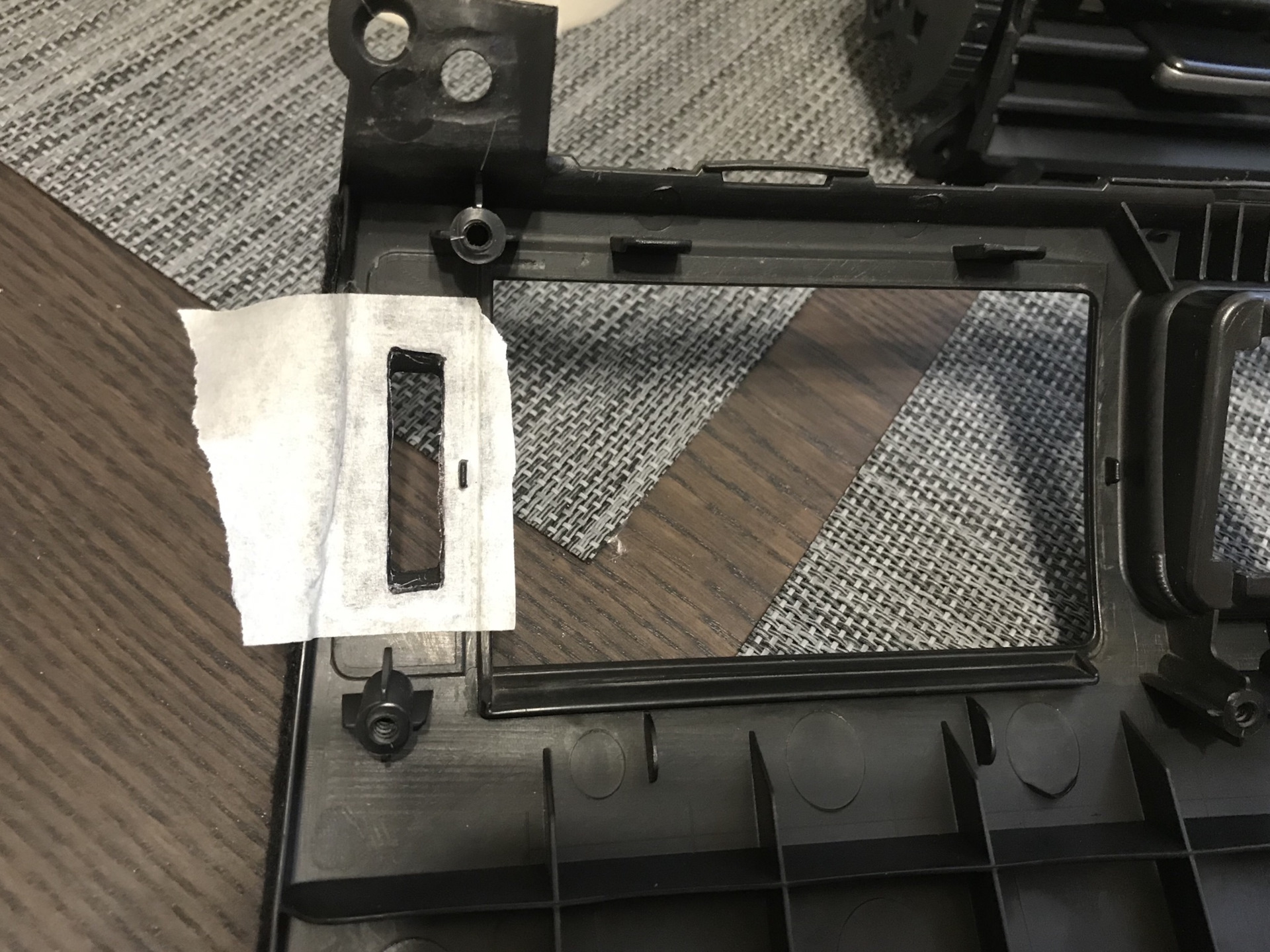

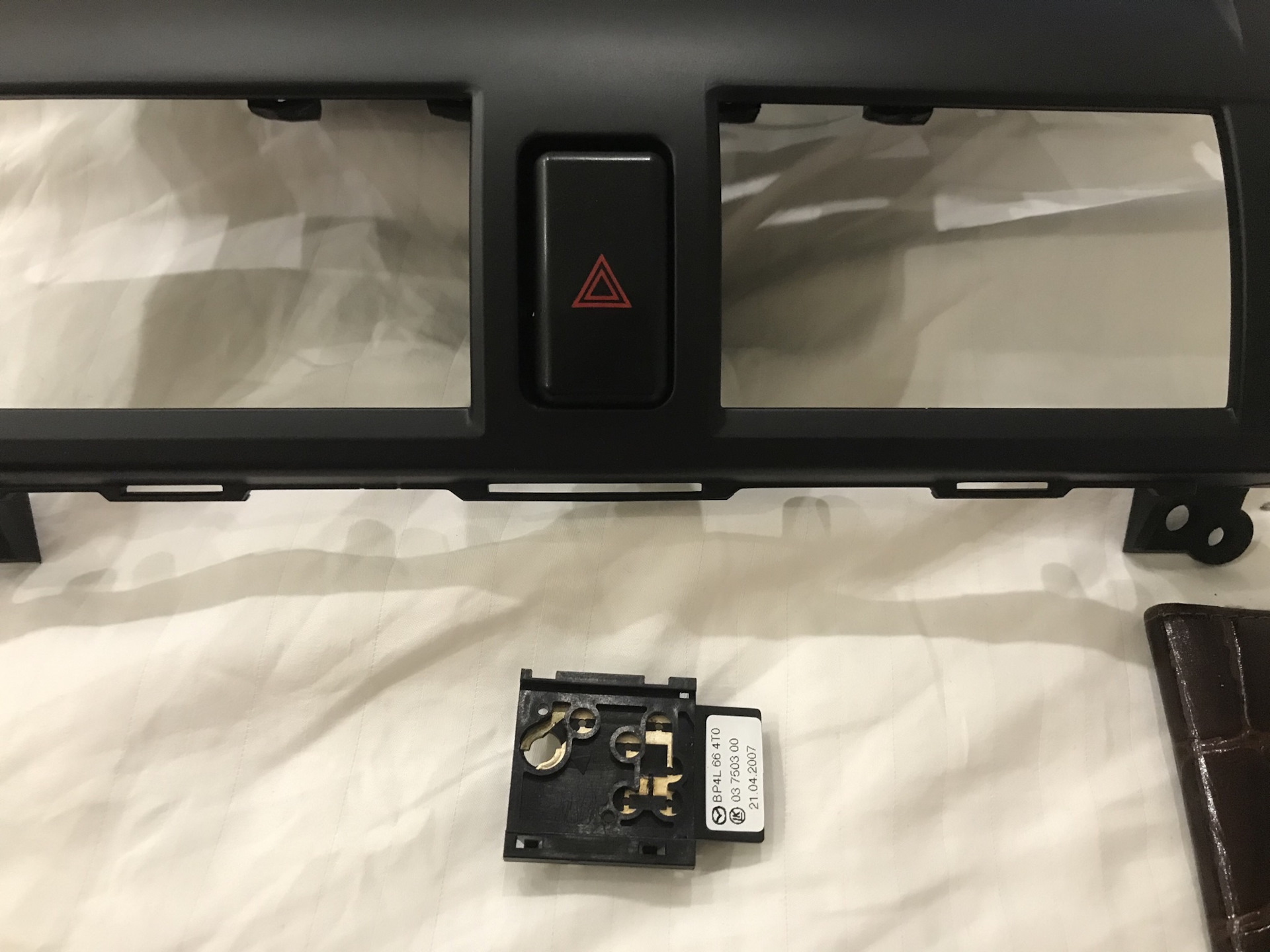

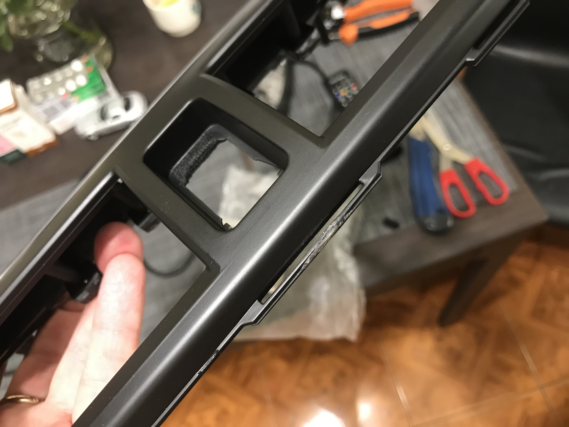

1. Кнопка аварийки — действительно не встаёт в посадочное место?! Не знаю в чем сложность сделать нормальную деталь, видимо у Китаёз это в крови, придумать хорошую вещь, а сделать ее через одно место. Ну ладно, это вы будете причитать на протяжении всей установки этого добра в машину😂
Подгоняется легко, нужно просто подрезать лишнее по бокам посадочного места, я снял с кнопки боковую часть и кнопка влезла, криво конечно
Поэтому равномерно подрезаем обе стороны, до получения желаемого результата, чтобы кнопка влезла полностью — это примерно по 1 мм с каждой стороны
Для того чтобы кнопка плотнее сидела, проклеил тряпичной изолентой верх и низ, там где упираются защелки.

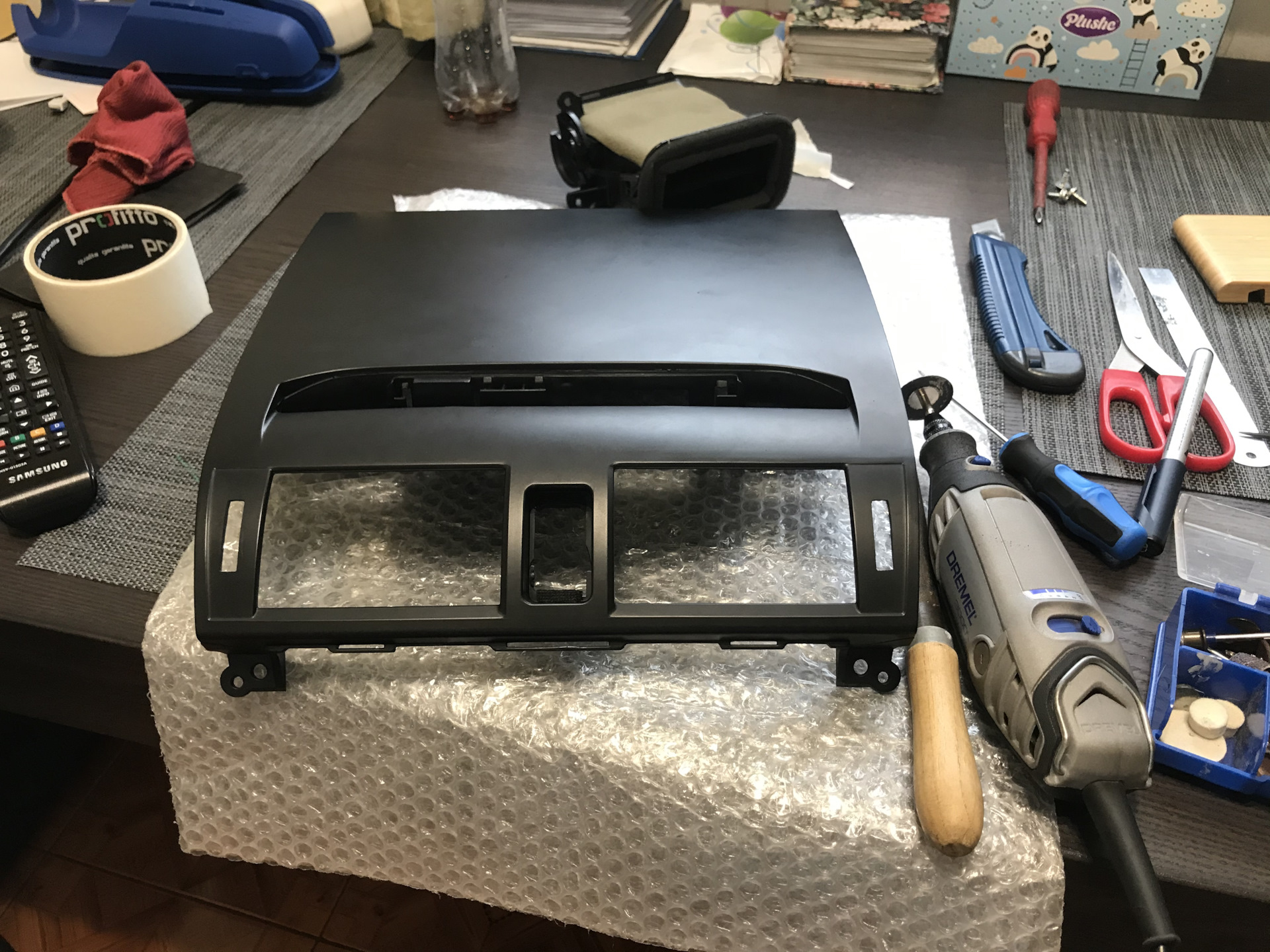

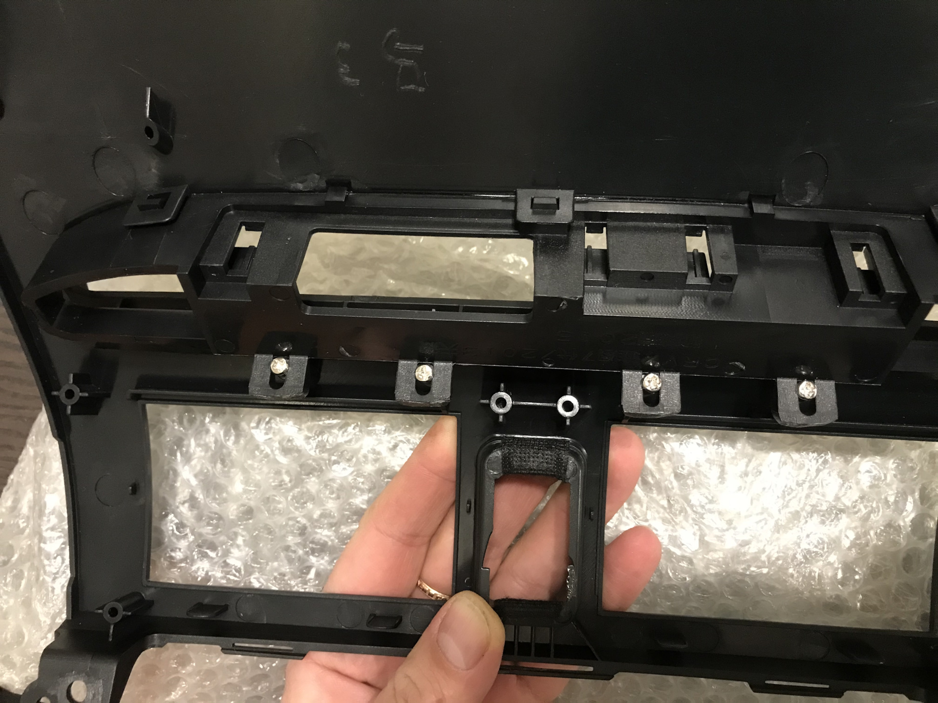

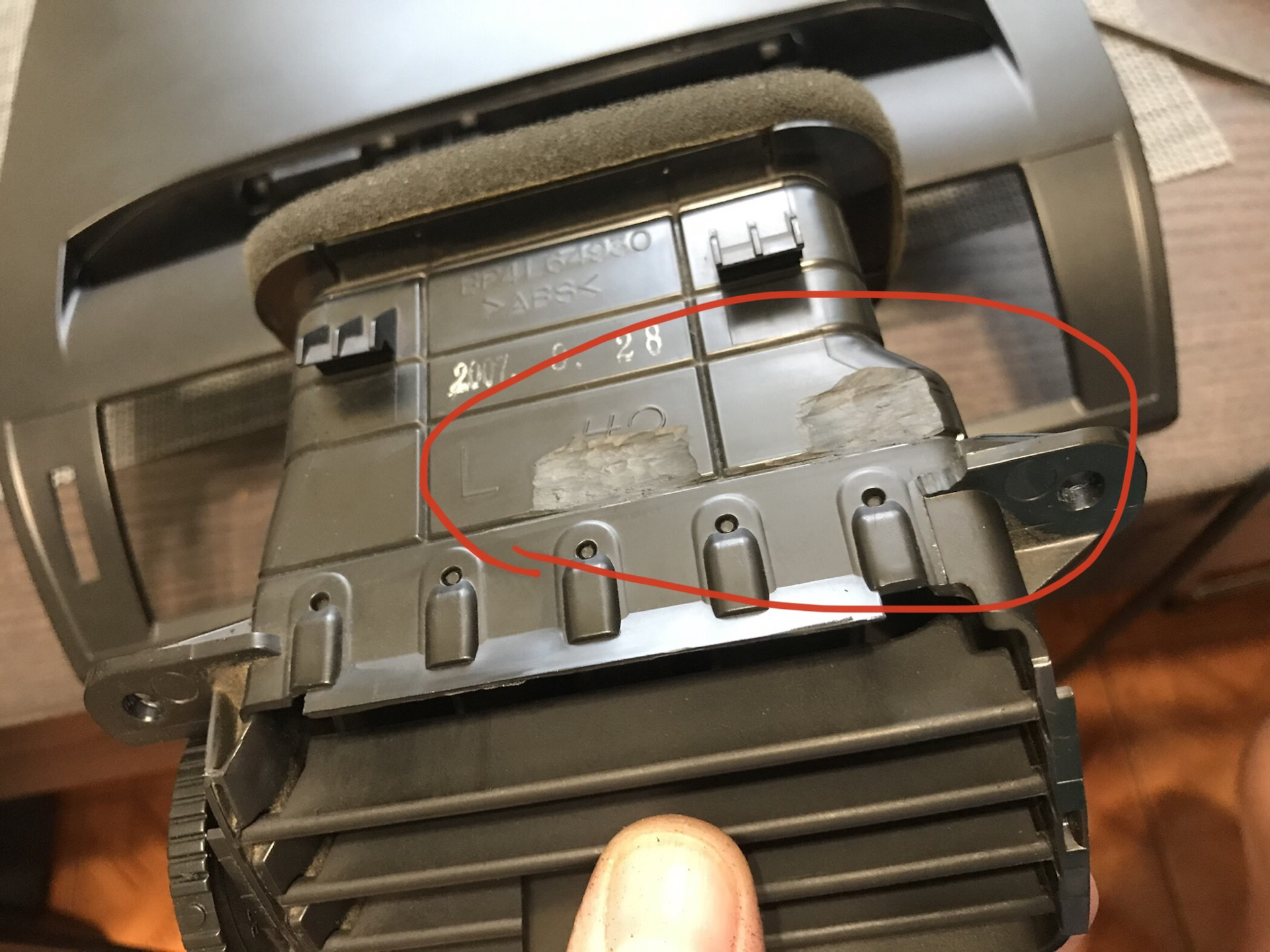

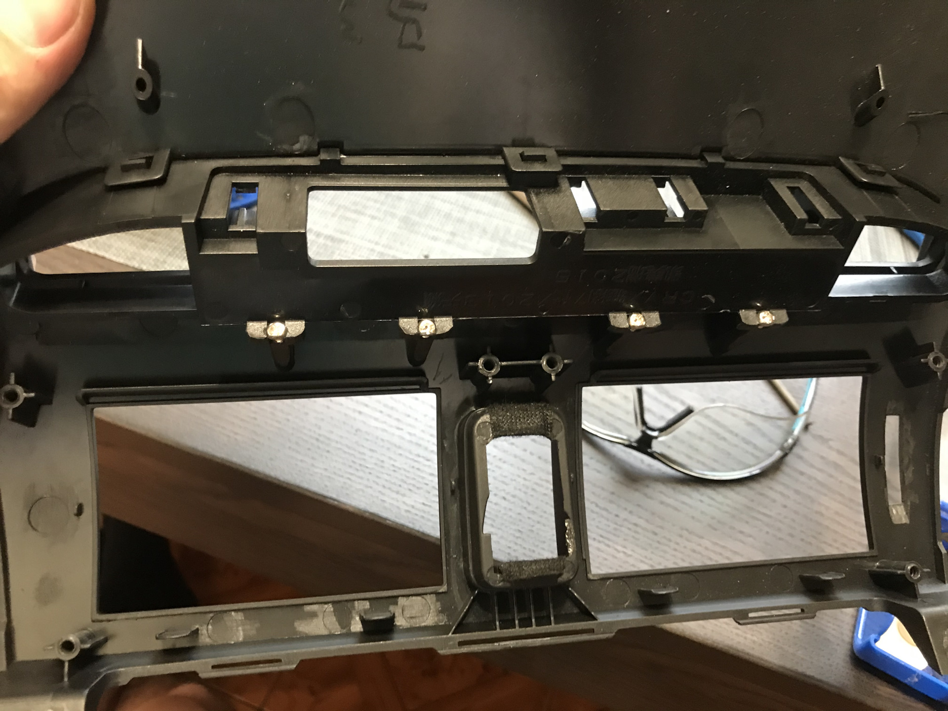

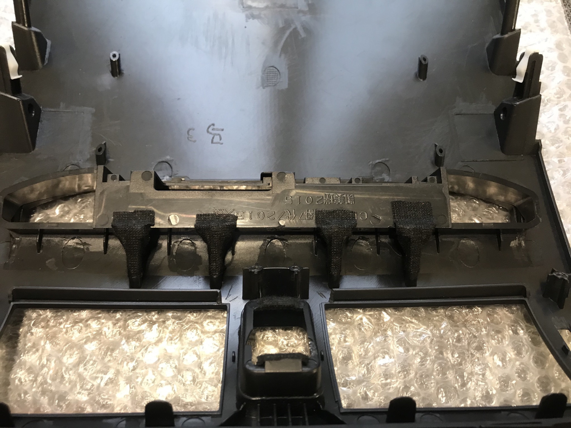

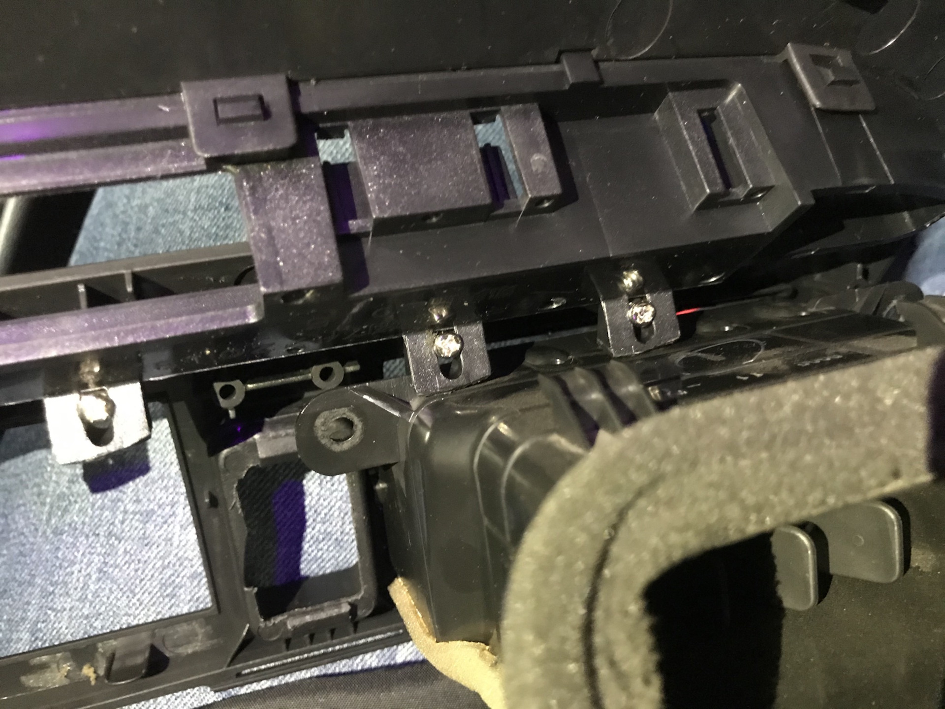

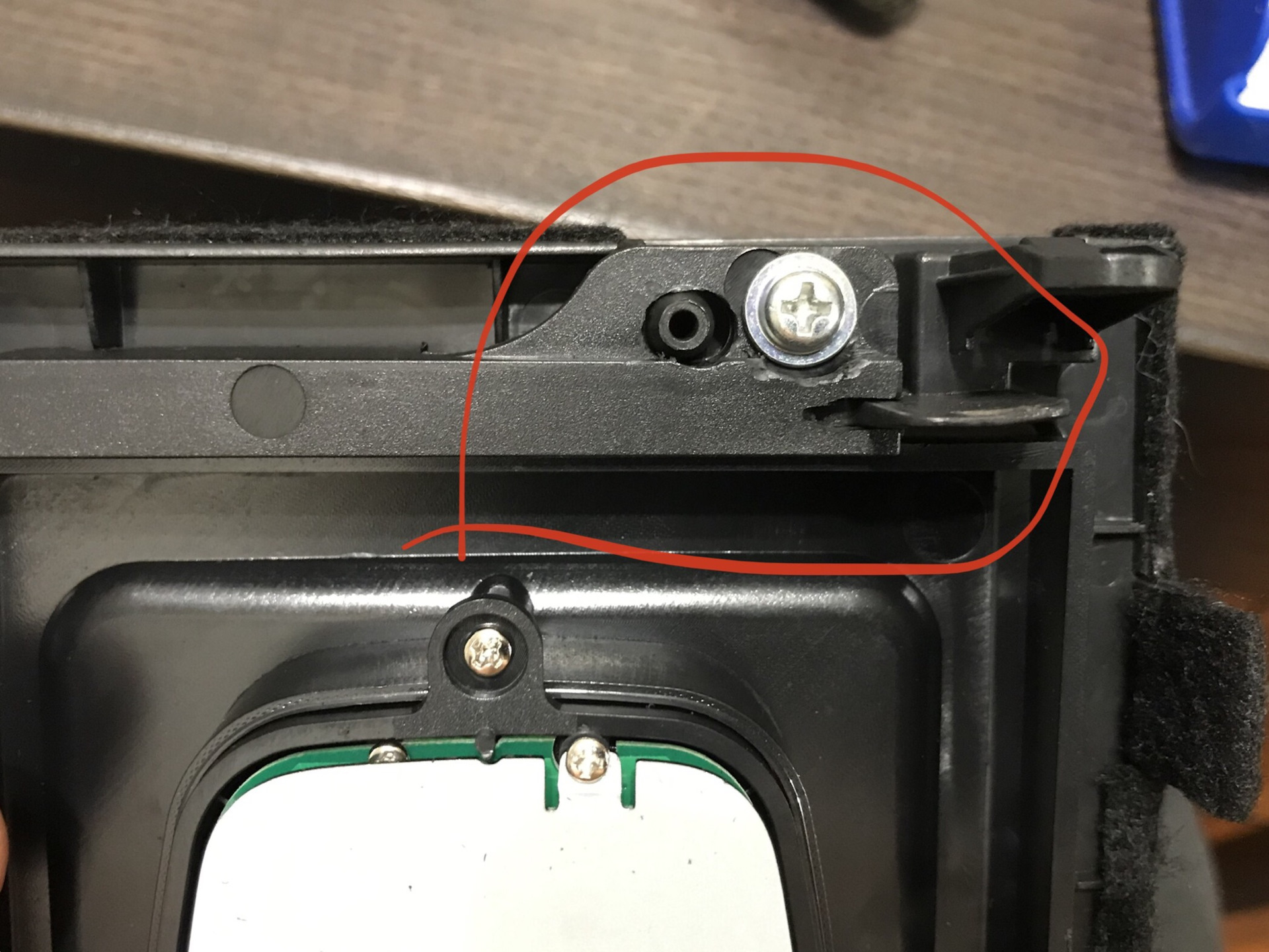

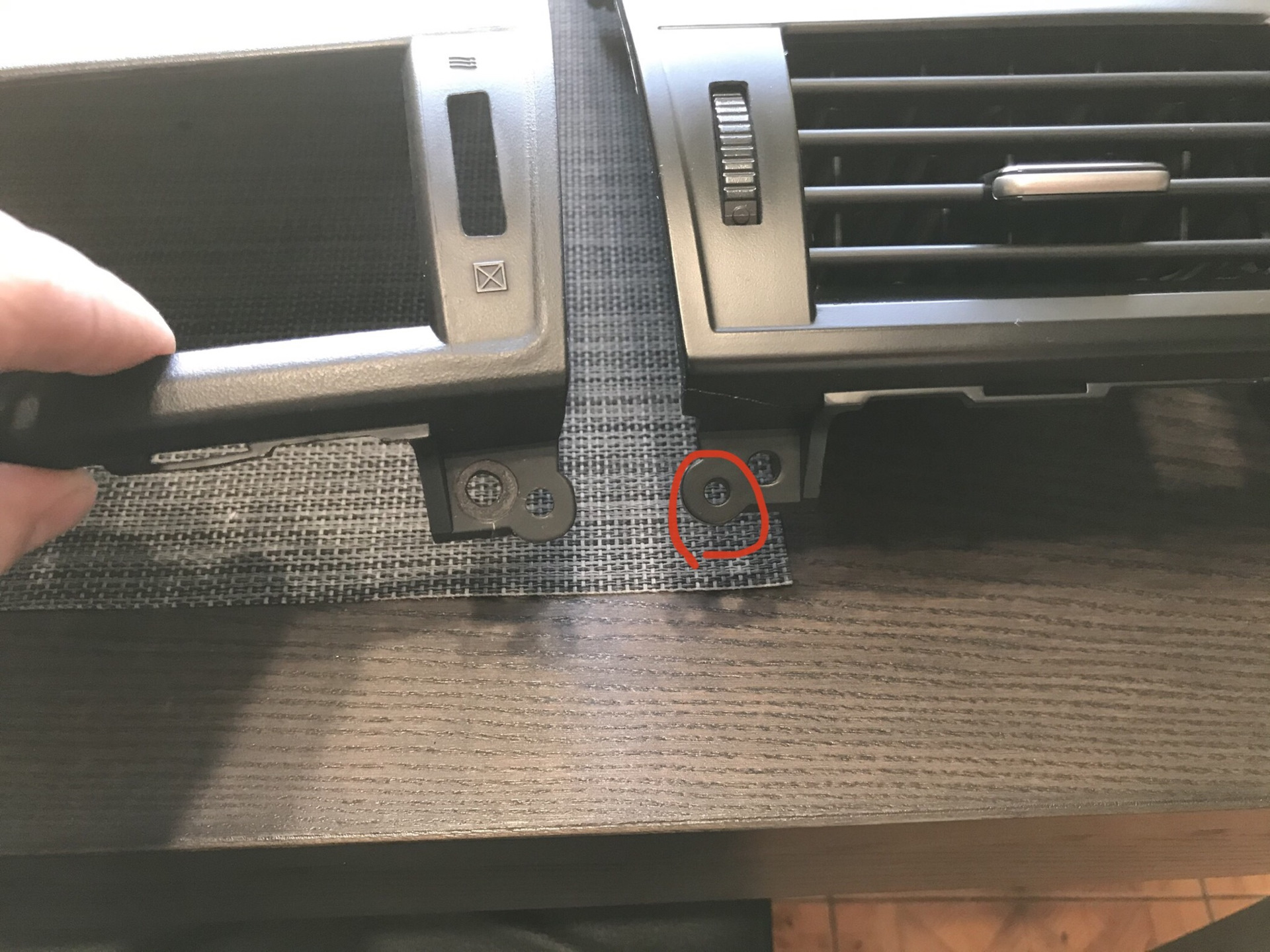

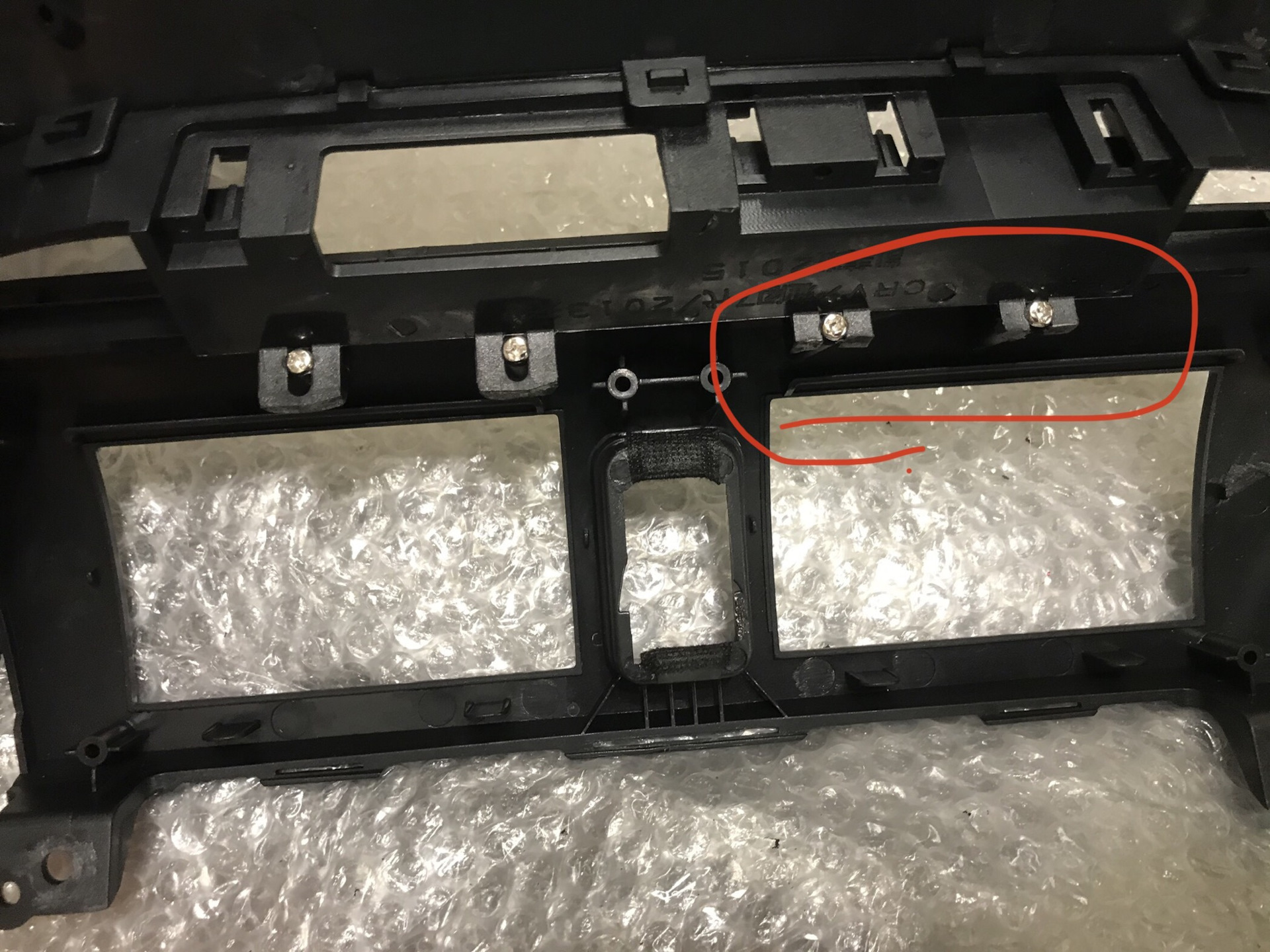

2. Воздуховоды — это отдельная история. Крепление монитора, мешает поставить заводские воздуховоды в эту панель🤦♂️
Нужно спиливать максимально
В конечном итоге я даже шляпки болтов и их посадочное место немного подпилил
чтобы ещё антискрип влез

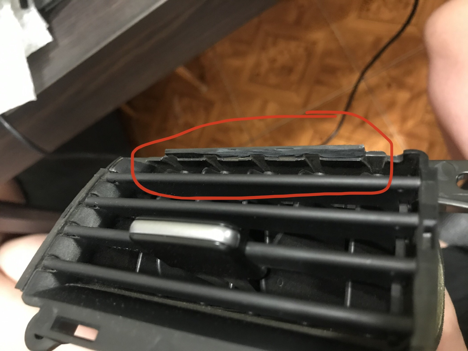

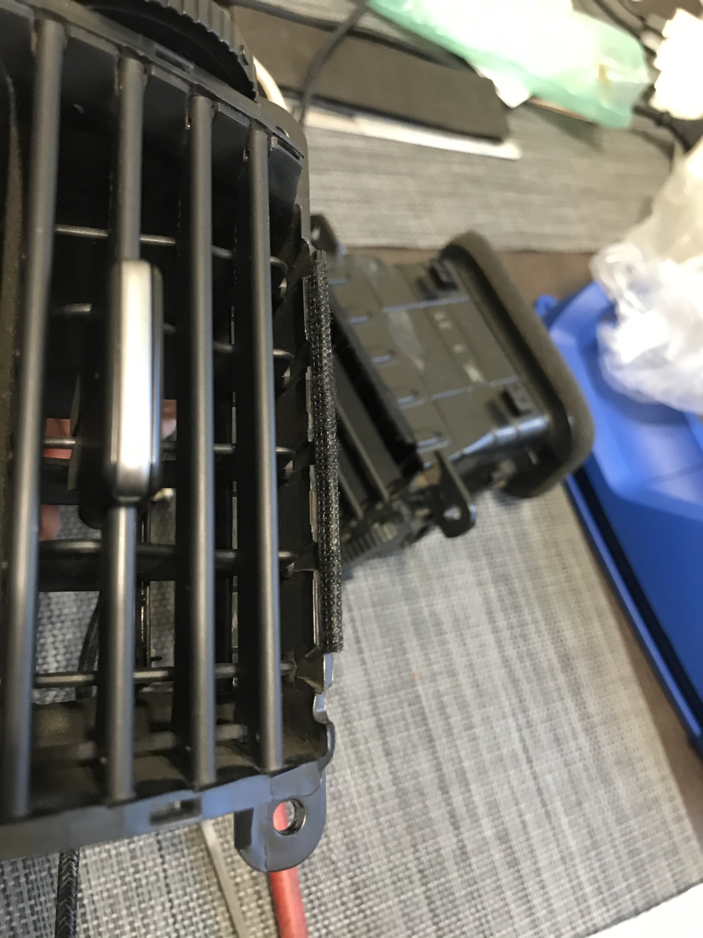

Сами воздуховоды тоже в этих местах пилим, желательно придерживать с внутренней стороны пальцем, чтобы не пропилить насквозь, снимаем максимально
Самое верхнее ребро (оно будет внутри) пилим немного на конус, чтобы оно легче заходило в ответный паз на панели
Поймёте когда будите прикладывать и тоже лучше проклеить, так как трение точно будет

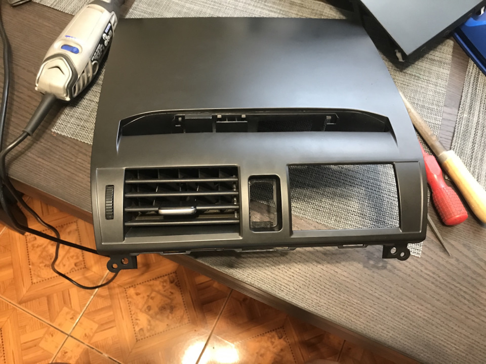

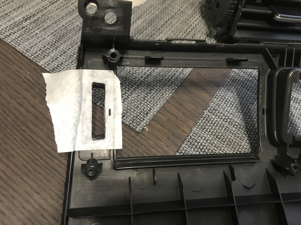

Далее по желанию, я не хотел лишаться возможности открывать/закрывать воздуховоды, поэтому пилил отверстия под колесико, снял лекало с заводской панели
Пропилил ориентиры
Дальше аккуратно надфилем придаём форму
Примеряем

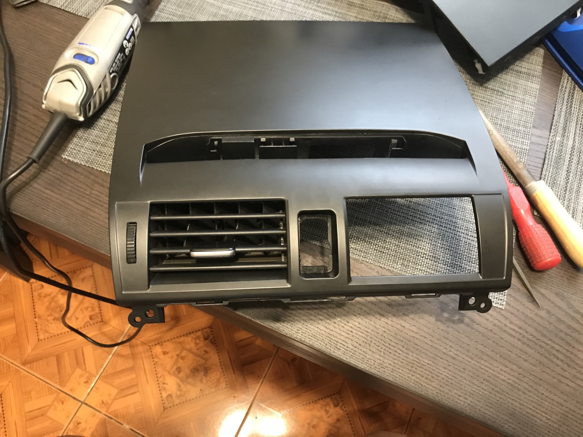

Ещё несколько раз проходим (читай часа 2) и получаем готовые ровные отверстия

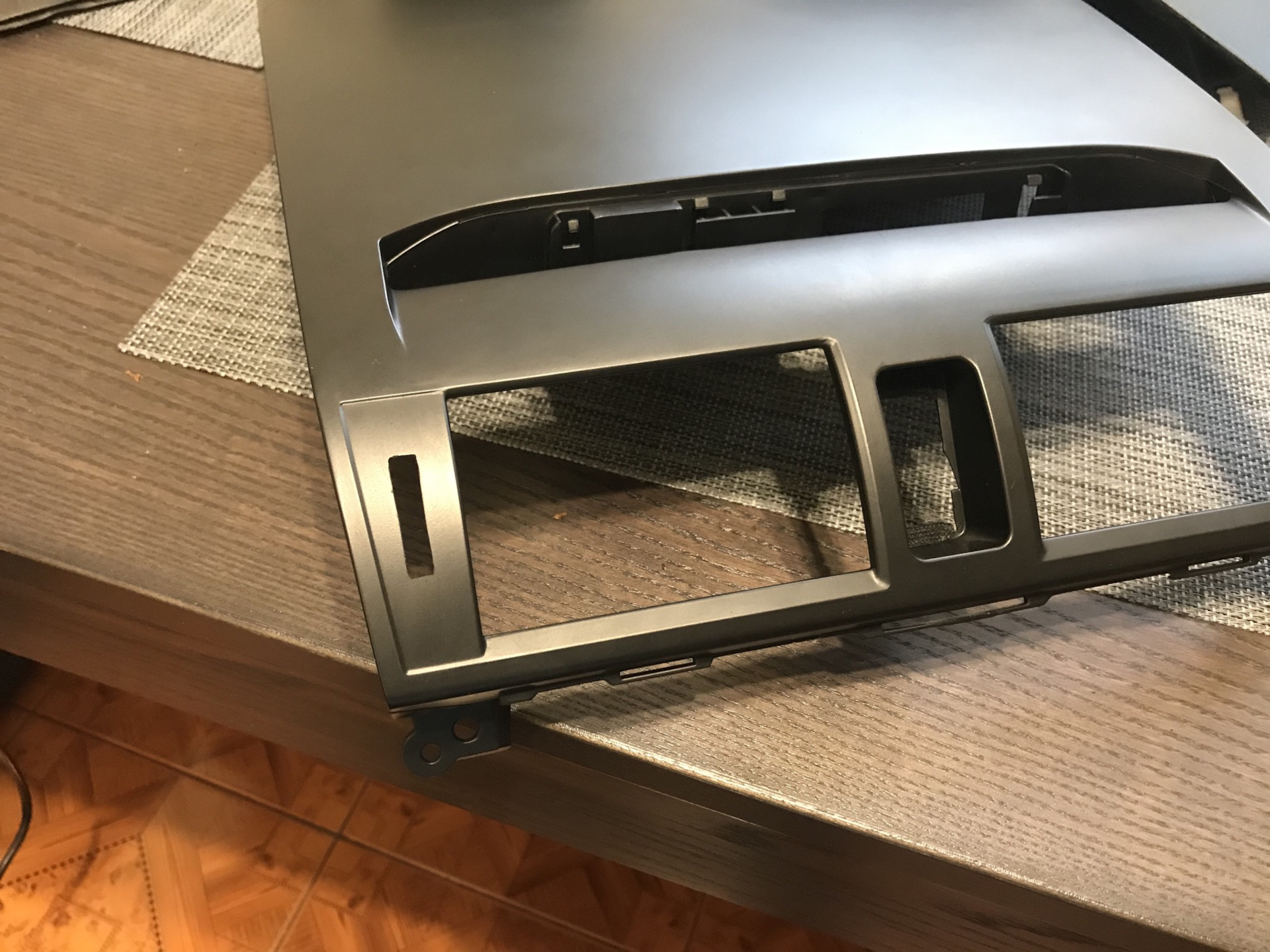

Нижнее отверстие сразу увеличиваем сверлом 5,5-6 мм, так как оно вообще маленькое и не одевается на заводской штырь
А больше для того чтобы усадить панель глубже, чтобы она встала как заводская
Примерка показала сидит хорошо

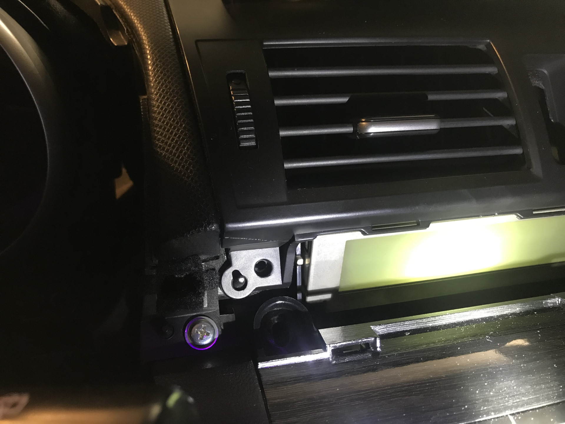

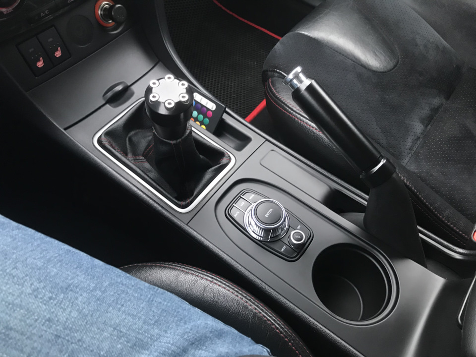

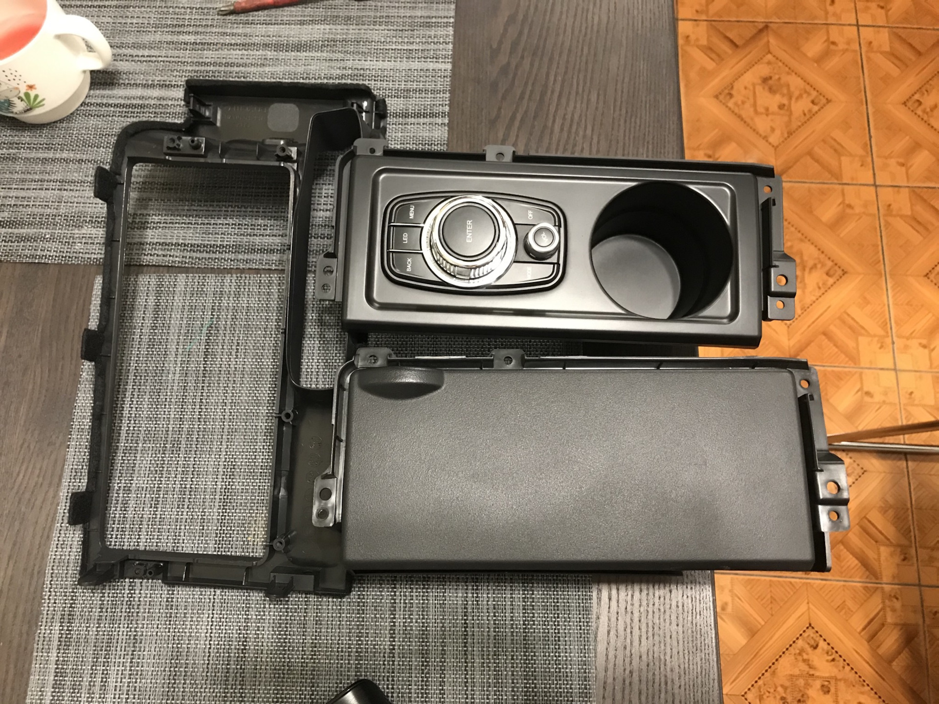

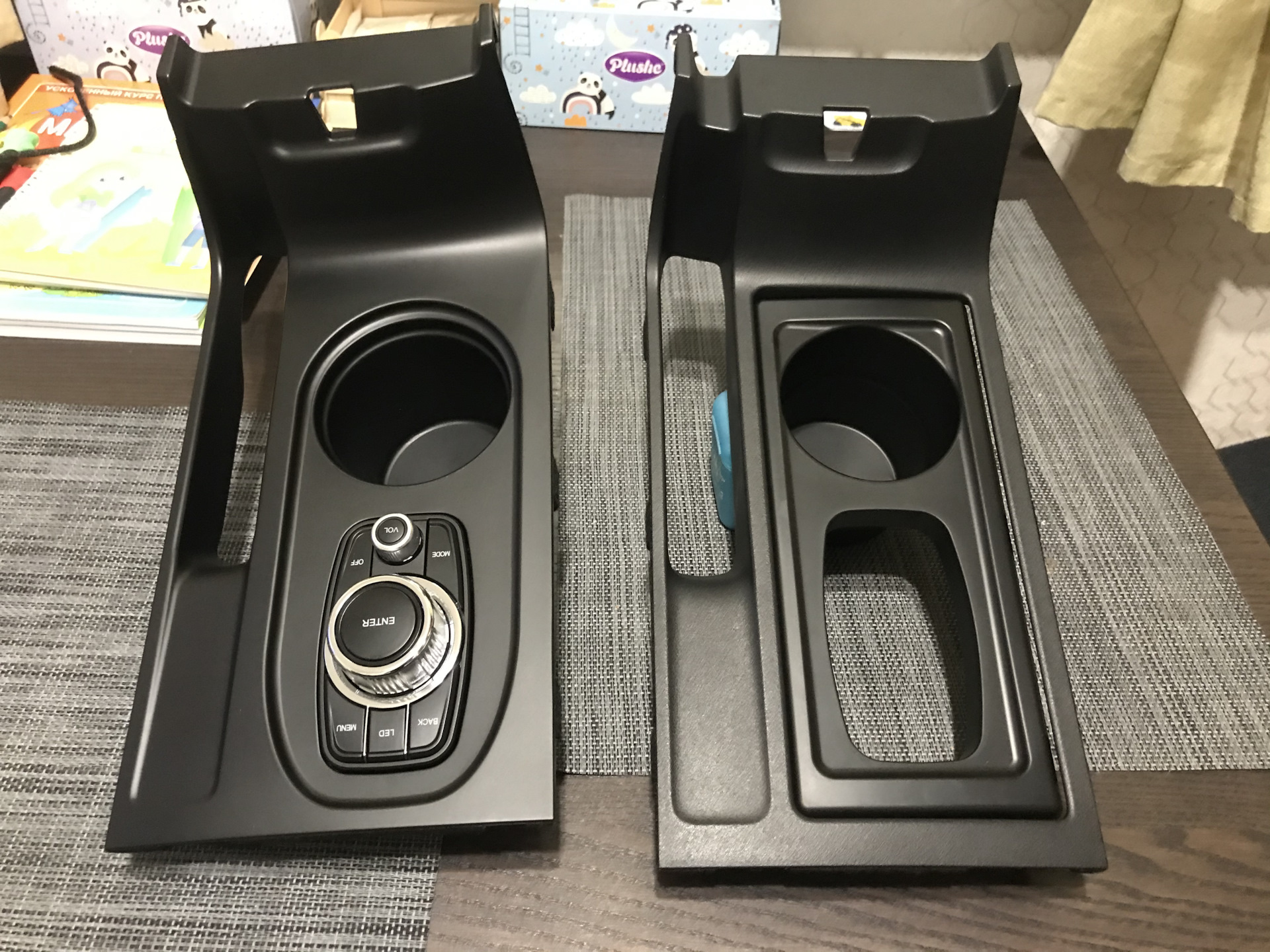

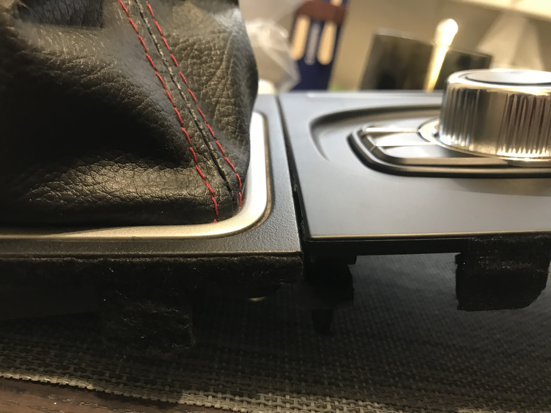

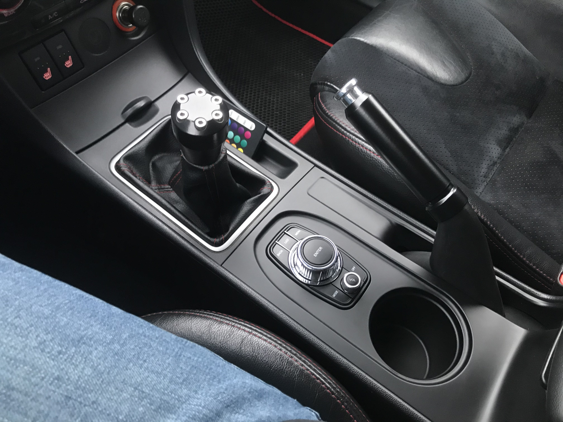

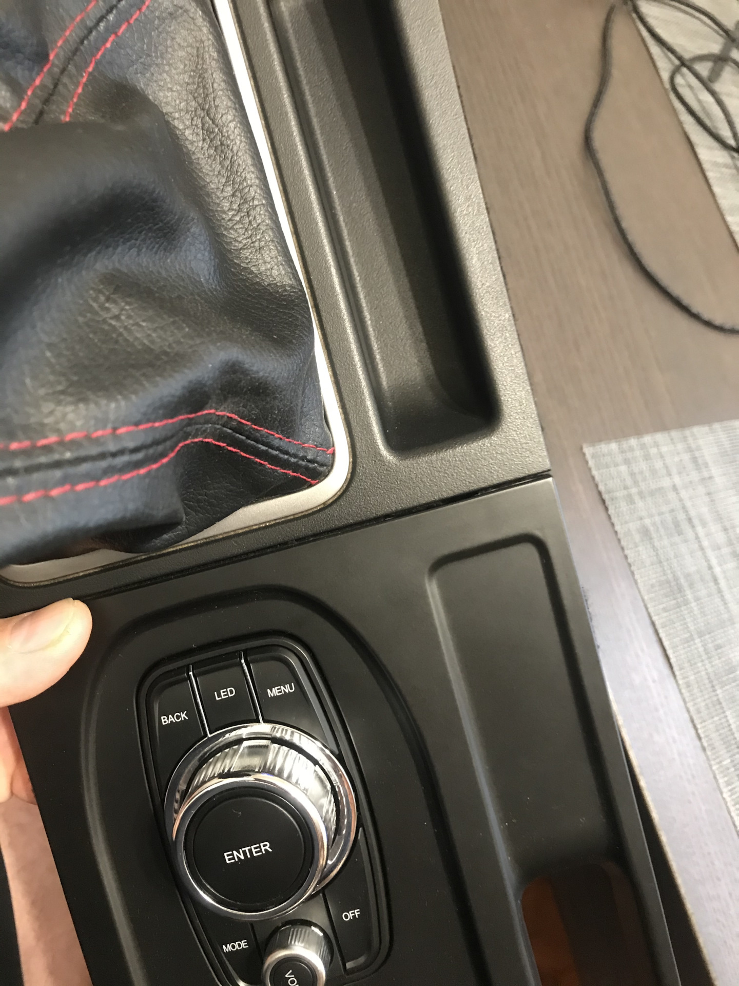

3. Подстаканник (панель) джойстика — их в комплекте 2 вида (именно такой вариант продажи я искал)
перед окончательным решением к покупке магнитолы стало появление так называемой дополнительной панели, которая ставится вместо штатных подстаканников
она позволяет минимизировать разницу цвета и структуры панелей
Так как вкручивается в штатную панель, и панель не меняется полностью

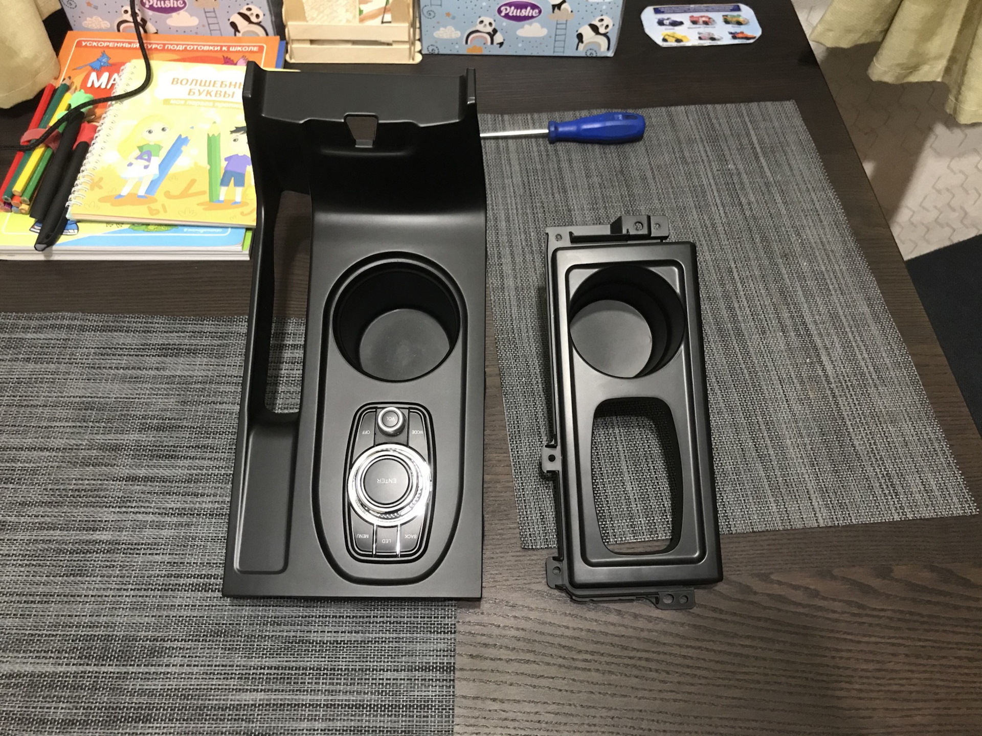

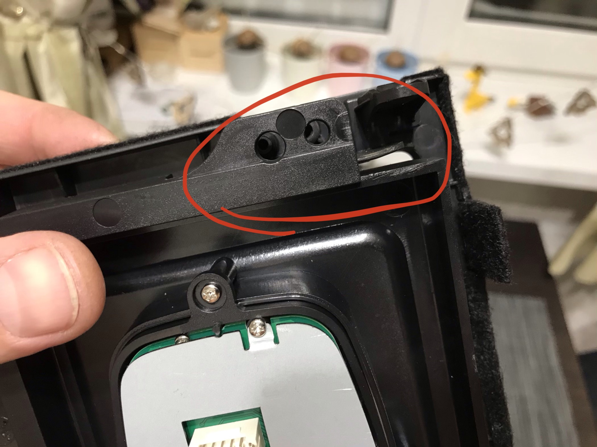

Но естественно она не вставляется так просто одно крепление полностью не совпадает
его нужно пропиливать и подгонять отверстия

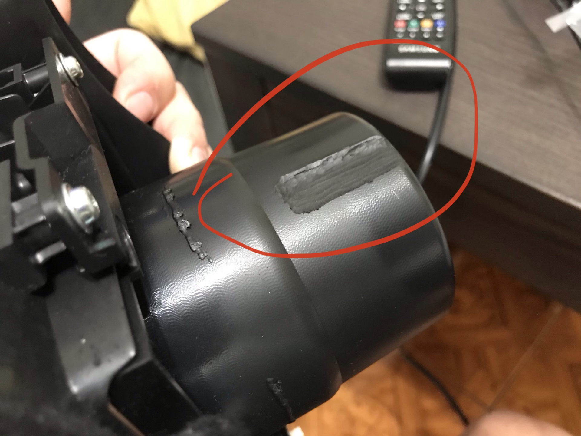

Делаем углубление под механизм ручника
После этого несём примерять, насколько сильно упирается ручник — оказывается сильно. Записал видео как раз для спора AliЕxpress, на нем понятнее суть проблемы
Поэтому отложил ее пока в долгий ящик, взял готовую панель, с ней проще, она подходит практически идеально, немного не защелкивается в левое отверстие накладки КПП
Но после поддогонки все встает штатно

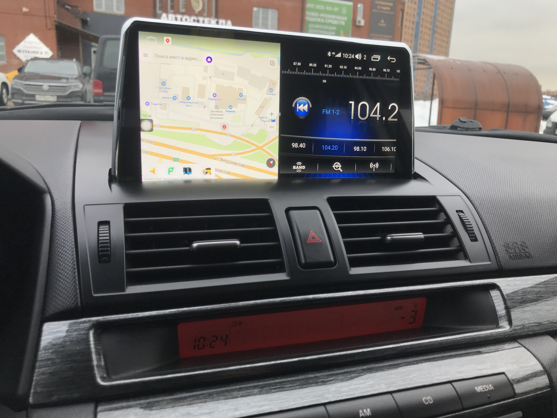

Вообще зимой, так как солнца мало весь этот пластик смотрится терпимо — не инородно, но летом скорее всего это будет мозолить глаз, поэтому уже сейчас прорабатываю вариант с покраской этих элементов.
На этом по подгонке пластика все, возможно какие то мелочи забыл, но в целом обьем понятен.
