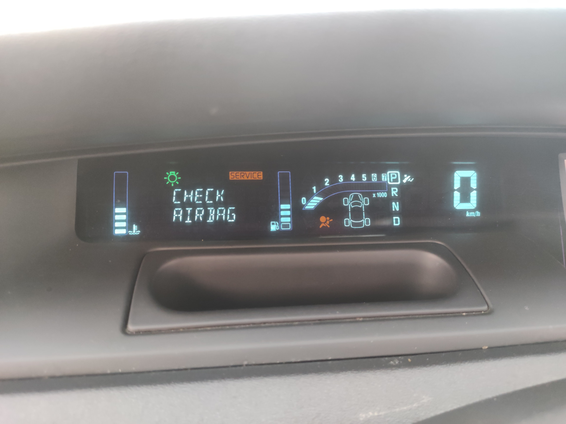

Вчора паркувався, активно працював кермом. З'явилася помилка на щитку Airbag, перестав працювати круіз. Помилка з'являється тільки при вивороті керма до упору, сканер помилки не бачить.

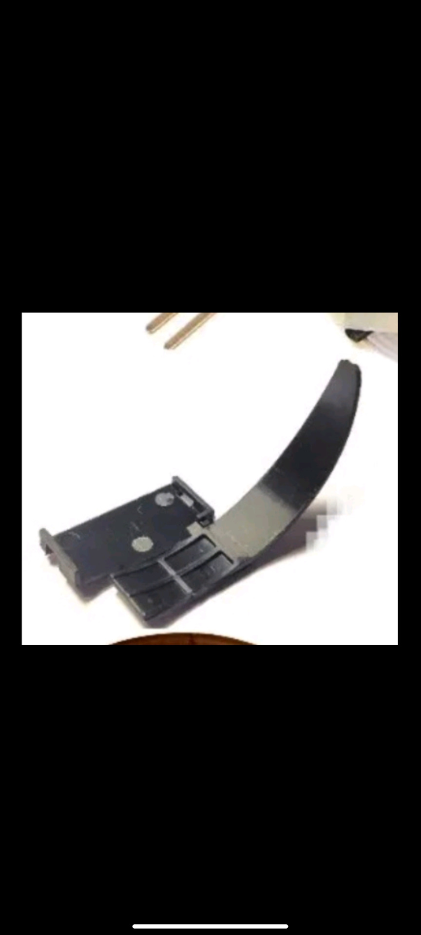

sl.aliexpress.ru/p?key=xZNQtWn Вот я заказывал тут. Важно что у этого продавца в наборе есть язычек что на фото. Можешь при заказе в примечании пометить что бы не забыл положить. Насмотрись видео, смазки не жалей при укладке шлейфа руля, что бы служило долго. Недавно менял свой.
