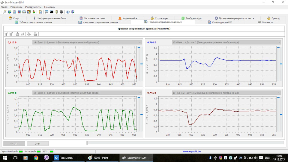

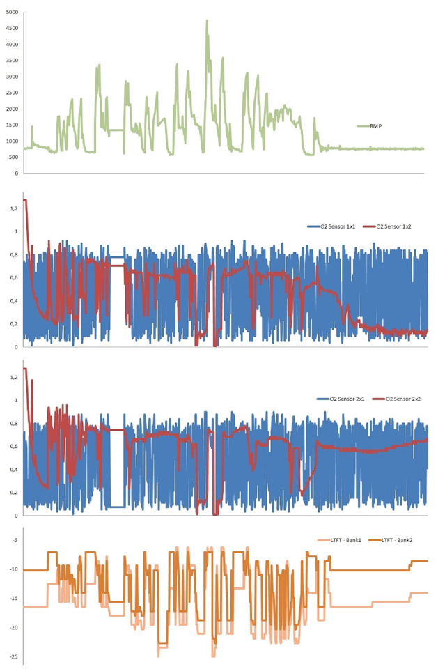

10 минутная поездка на работу, график конечно сжат, но видно что вторые лямбды работают очень похоже.
Стесняюсь спросить, чем они похоже?
в 70% случаев, если сигнал одной лямбды идет в низ, то и на второй будет так же. на графике это может не так хорошо видно, просто он сильно сжат, все-таки 10 минут.
то что в конце одна уползла в низ, это я не знаю, может лямбда старая и плохо работает, может кат. До этого сигнал был очень похож.
На первом рисунке так вообще практически идентичный сигнал.
Сейчас у меня пишет высокий уровень сигнала второй лямбды, сбой этот кратковременный, но чек лампу зажигает, думаю лямбду пора менять, все таки 13 лет ей.
вот я и подумал заменить на электронные. и лучше на одну.
Впрочем, вам виднее, я лишь могу предполагать, и экспериментировать.
Все давно наэкспериментированно. Скажу вам так, скорость принятия решения по лямбде -1.5 секунды, то есть если расхождение по банкам будет больше полутора секунд, то жди ошибок.
