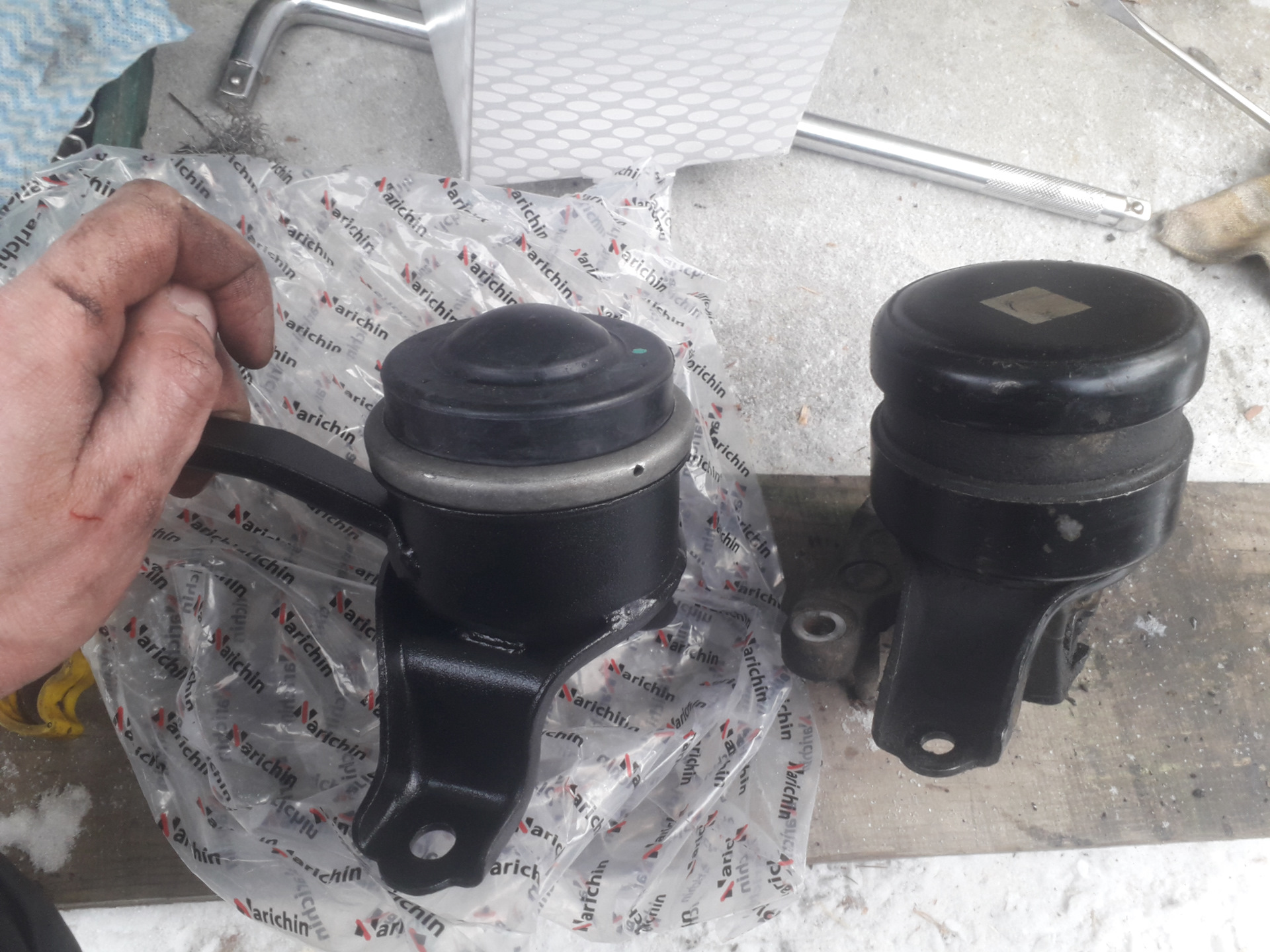

Привет всем! При замене грм на лонжероне под правой опорой увидел блеск металла, стало ясно что опора просела. Так же присутствовала вибрация и при движении, особенно по трассе было шумно. После замены опоры вибрация не много осталась, а вот шум от двигателя значительно ушёл.
Запчасти на фото: 1236274480
