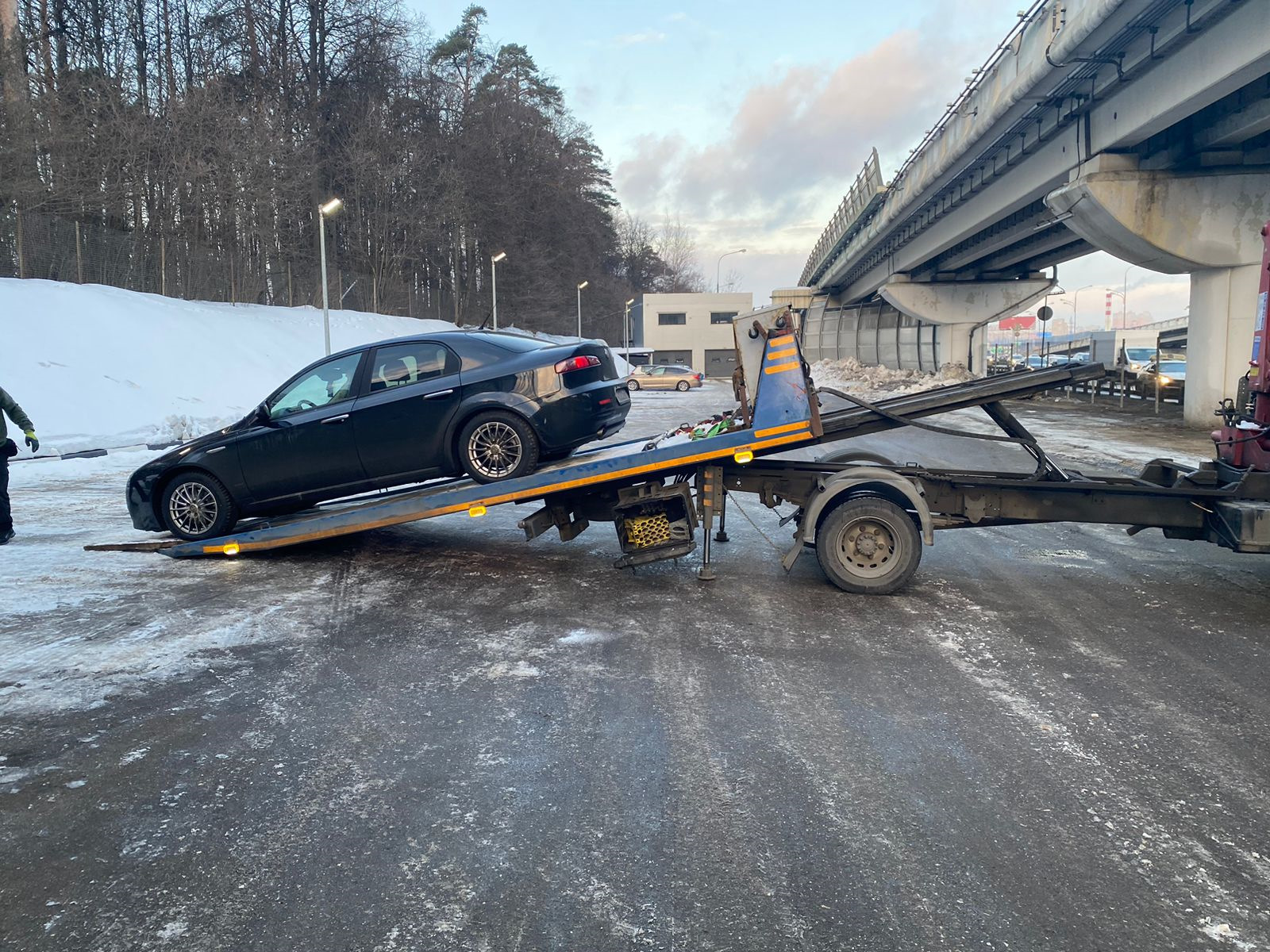

С утра приехал на машине. на эвакуаторе.
Вчера покатавшись по делам с супругой, припарковался возле дома, ничего не предвещало беды… Как вдруг вечером появилась необходимость сесть за рулем, и каково было моё удивление от "ломика в гробике". Уже знаю что за термин.

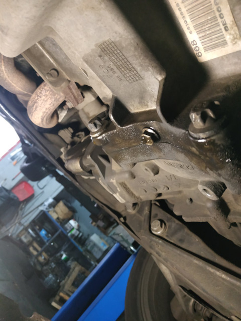

Сегодня 10.02, на работе почитал ошибки P0856, P2908. Посмотрел уровень масла в бачке КПП, ниже минимума, тормозная черная… В итоге заказал масло в гидропривод, тормозную и ремкомплект рабочего цилиндра Seinsa D3541.
Много где читал, много смотрел. Очень понравилось, как расписал Selespeed: ошибка P2908 (мануал по симптомам и лечению)
В общем, жду всё. 11.02 буду менять, по результатам отпишусь.

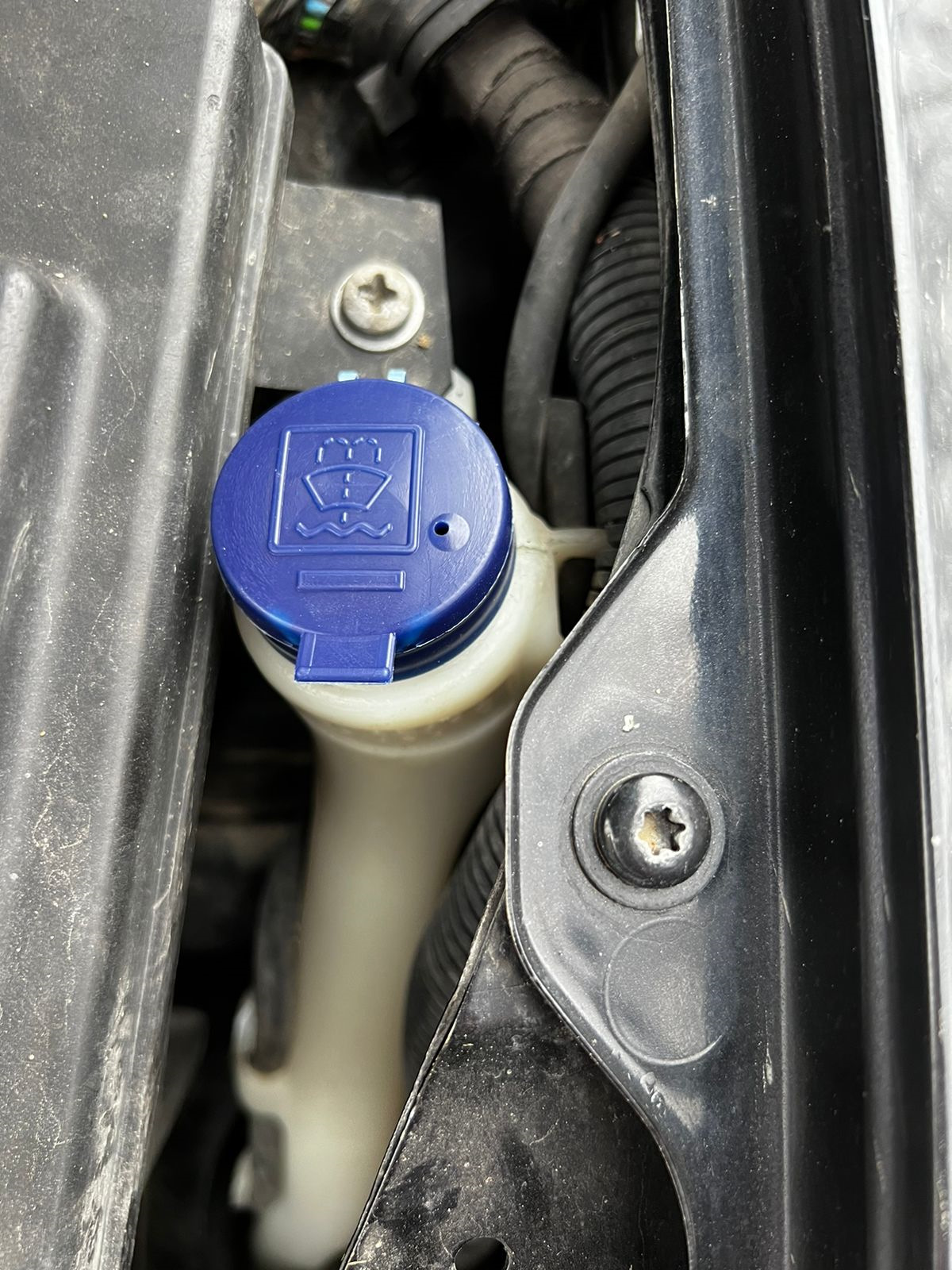

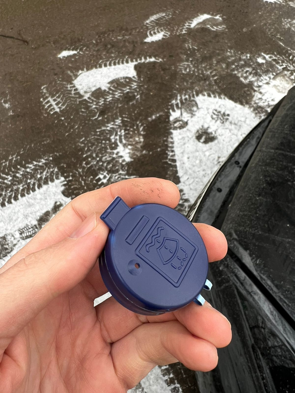

P.S. а так, купил ещё крышку на бачек омывателя, и с "алишки" чёрные поворотники.

У меня тоже крышка ачка омывателя случайно упала прям в лонжерон. Ее видно но дастать не получается. Так и езжу без нее.
Я на OZONe заказал за 421 р. Ехало правда из турции (2 недели, с землетрясением сейчас вряд ли приедет), но стал хорошо, надеюсь усики которые держат крышку быстро не сломаются…
ссылочку пж.
ozon.ru/t/LJ4J3Gw
И что вы с этими селиспидами делаете, что они у вас не едут ))))
Так ничего и не делают, а надо жидкость хотя бы изредка менять чтоб она манжеты не разьедала
Полностью согласен! Я просто чуть-чуть не успел, все жижи купил, и планировал в конце февраля заняться (т.к. тачку только купил).
