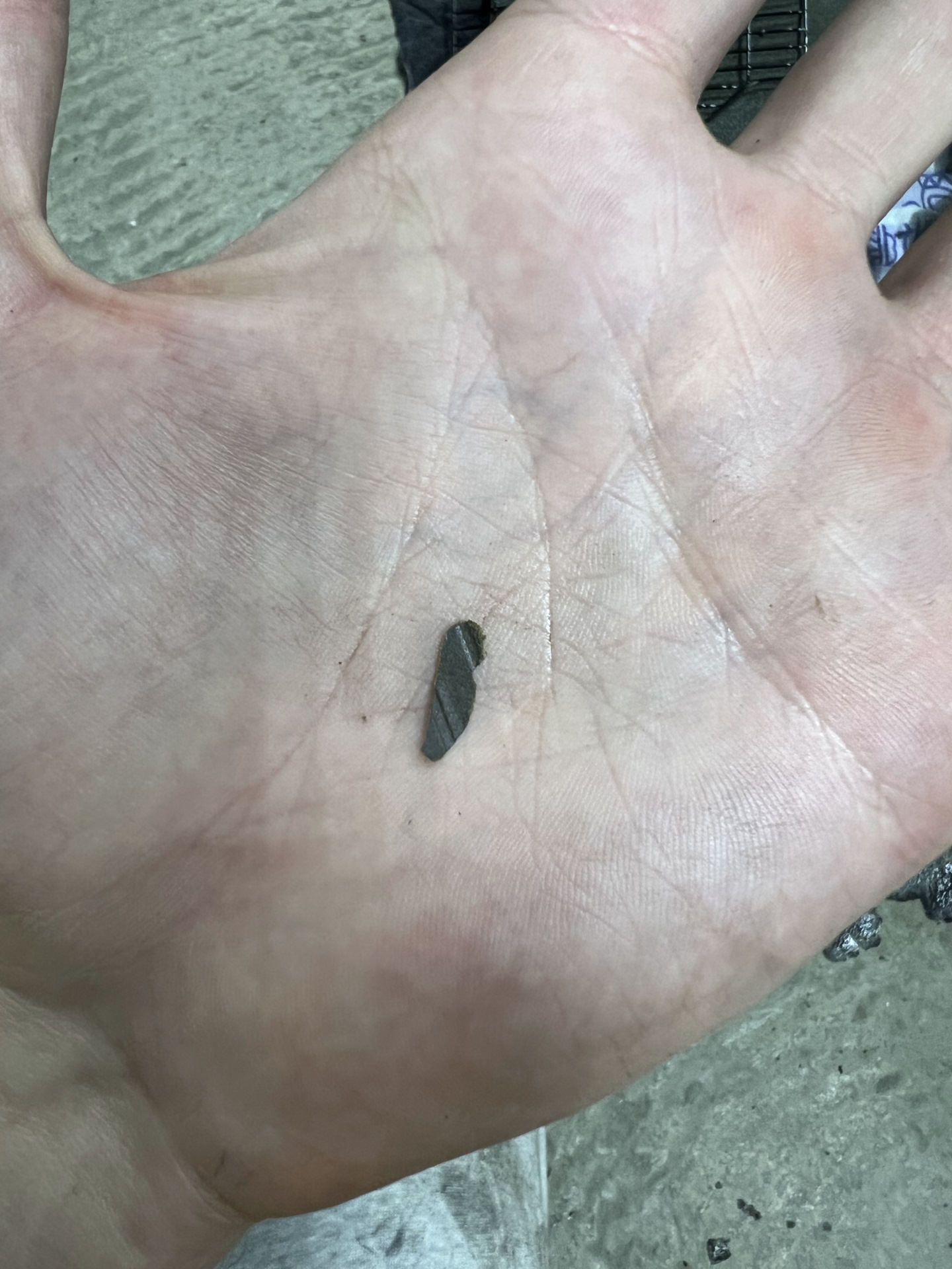

В поддоне обнаружил вот такой фрагмент, тревожно… что это не понял, гнется как кусочек картонки. Кто гадаяет по руке — тоже готов выслушать.

Фрагмент на фото — это кусок фрикциона. Не очень хорошо. Через какое-то время начнутся пробуксовки в коробке.
Дааа, очень похоже на него. Они чего, из картона? Ни разу в руках не держал фрикцион, я думал он что то вроде колодок, напресованный. Этот кусочек прям мнется, не ломается.
Это фрикционный материал. Типа как на колодках, но мягче.
Похоже реально он. Блин, сфигали он отвалился, не понятно.
Как вариант сетка соленоида забита.
Да скорее всего, думаю в след раз гидроблок в промывку надо отправлять.
