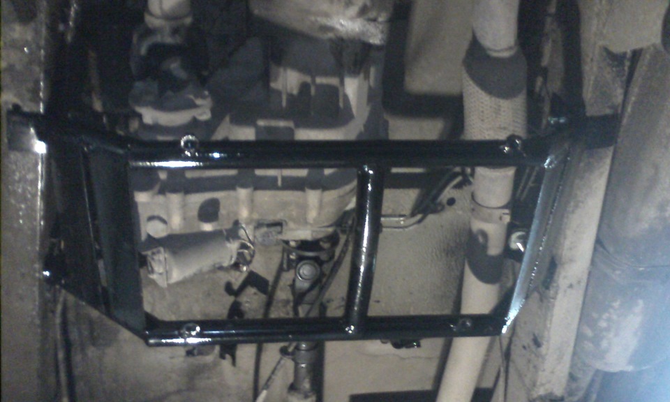

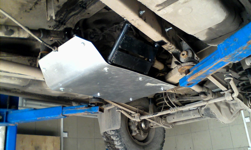

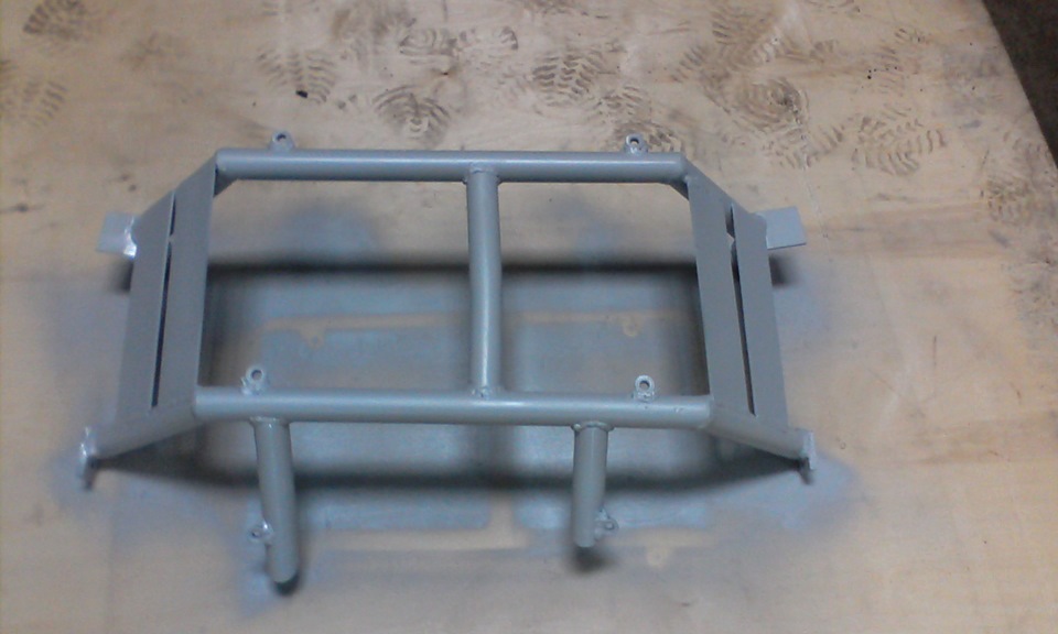

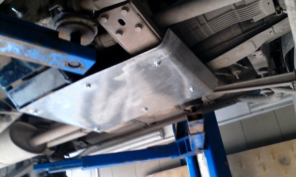

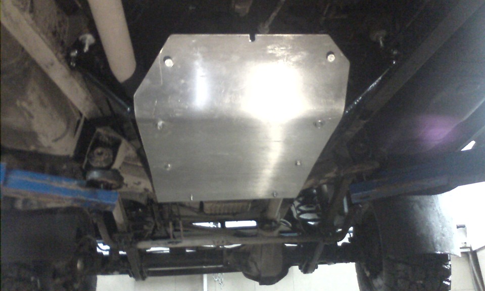

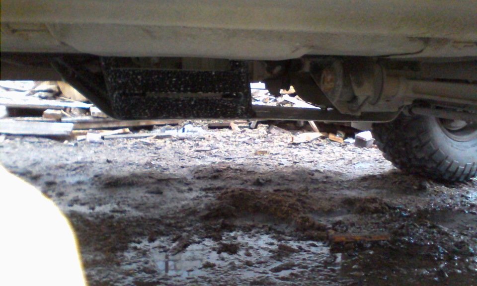

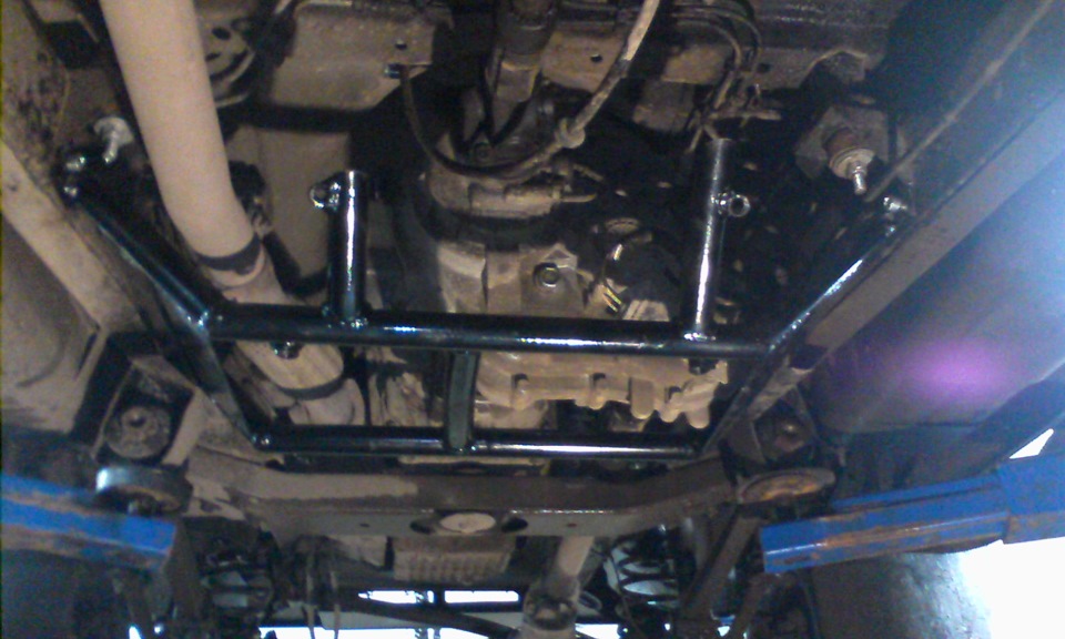

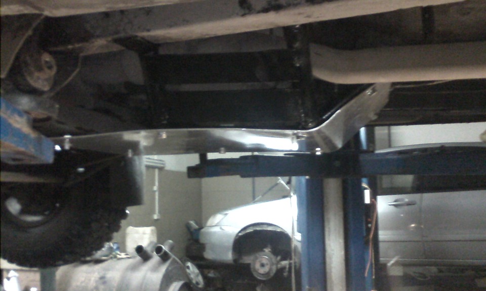

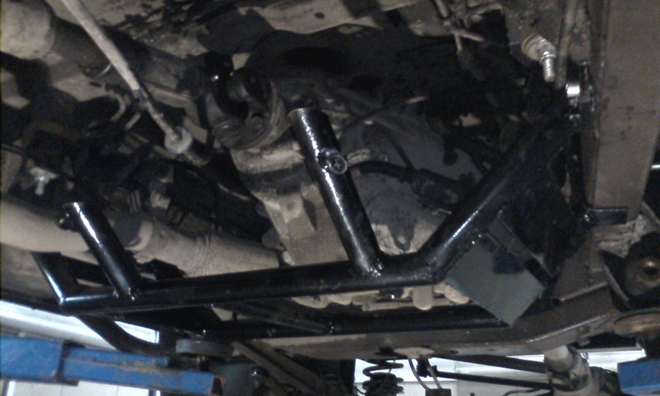

Сварил Громозеке защиту под раздатку. Каркас из трубы. Лыжа — лист дюраль 3мм. Раму сверлил. Болты 10мм. Покрасил грунтом и антигравием. Пару вечеров потратил. Теперь не переживаю за раздатку и за коробку. В первый мой оффроуд выезд — испытания защита прошла!
