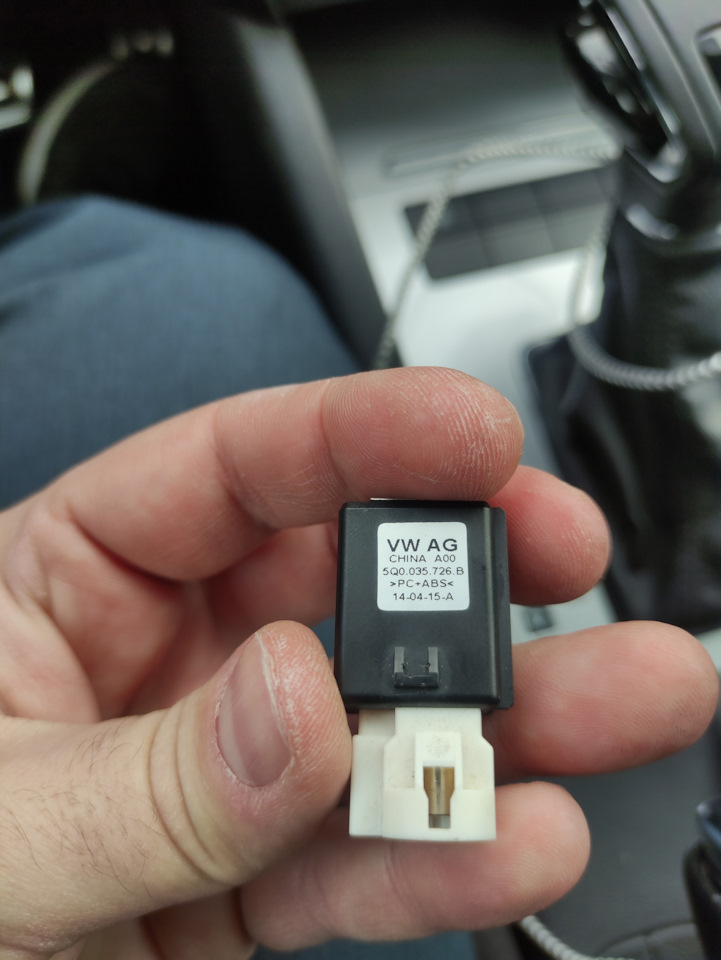

Привет всем!
Заменил usb разъём, для корректной работы Android Auto и чтоб при этом шла зарядка телефона!
Брал на алишке, это тот же оригинал, заклеенный наклейкой, которую еле я отскрëб)))
Есть один нюанс, надо на родной проводке срезать выступающую пластмассу и всё становится 👍
Теперь АА запускается мгновенно, за 5 минут прибавилось 4 % к заряду, пока сидел в авто проверял и фоткал! Доволен😃
Старый USB продал)

Четыре пина в середине разъёма мне понятны, а ещё два контакта сбоку это что?

Парни, подскажите, что б заработал андроид авто, он должен быть в магнитоле и плюс разъём? Или ставишь разъём и он появиться автоматически?
Надо прошить магнитолу, надо заменить usb, надо иметь подписку Яндекс
Тоже на днях поменял, сразу без разбора. Отщелкнул снизу рамку климата и снял крышку где флешка. Минут 10 делов
Тут тоже минут 15 ушло, можно и не снимать, согласен, я потом уже увидел, что можно лопаткой было отщелкнуть 👍

Подскажите артикул usb
5Q0035726E такой же как и автора в теме))
