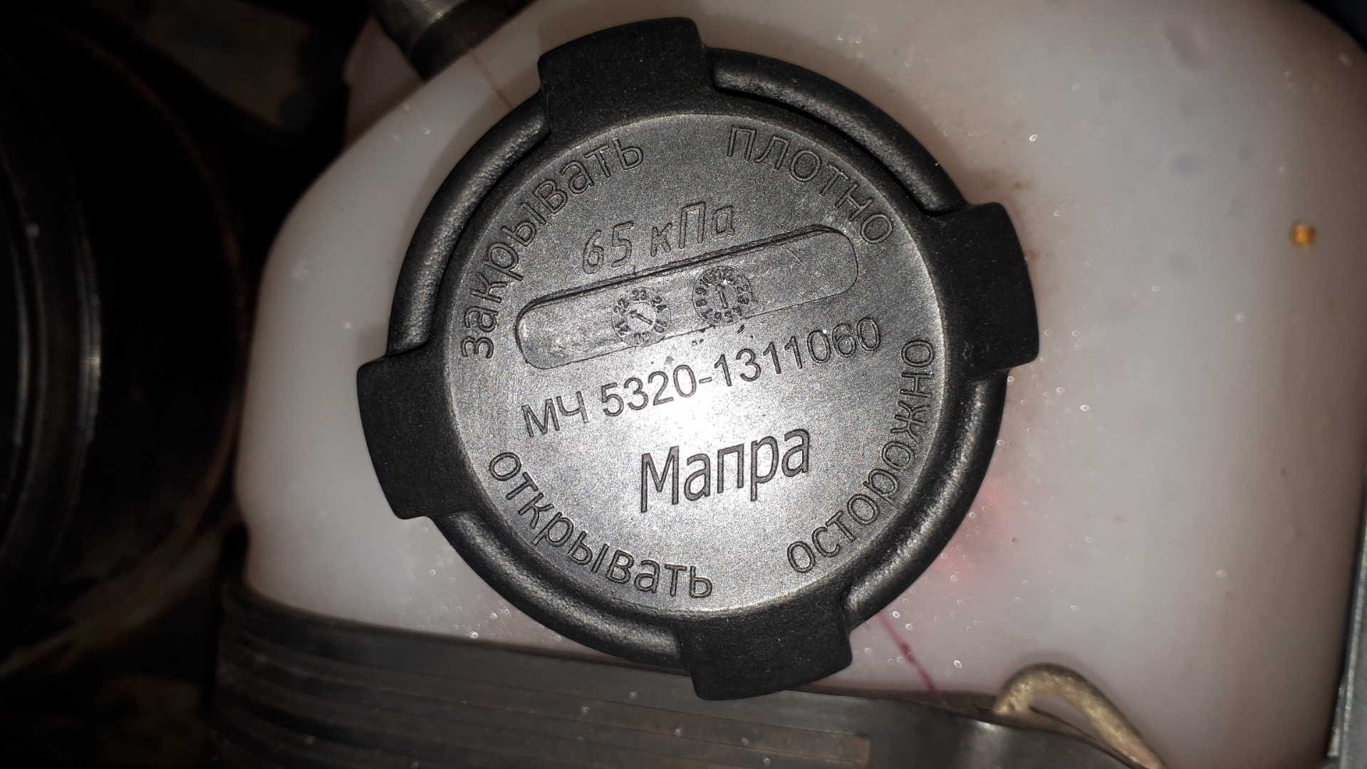

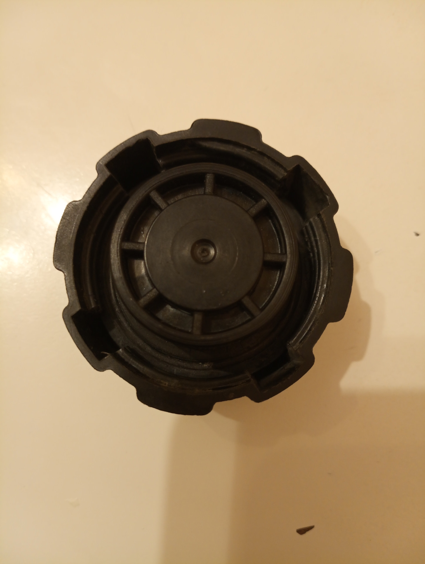

Я использовал иномарочный клапан, который при подгонки пружины и небольшого подпиливания помещается в нашу пробку. Внутри белая прокладка клапана, седло металлическое.
Отглушить нижний патрубок бачка, к верхнему тонкому патрубку подключить компрессор. Надуть бачок с крышкой воздухом, следить за давлением на компрессоре. При 65кПа крышка должна начать выпускать воздух через клапан. Это слышно по шипению крышки.

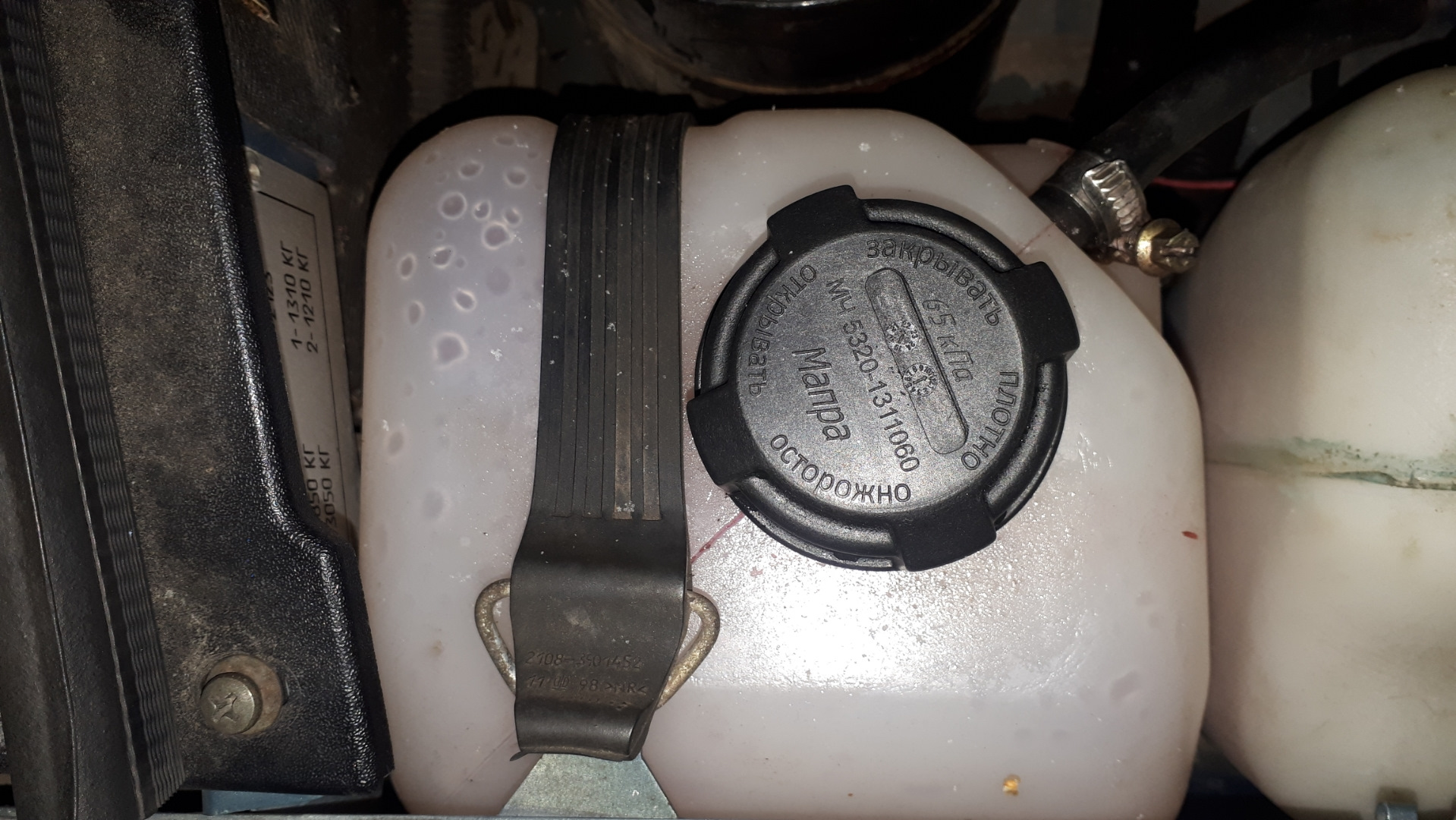

Я поменял так как родная не сработала и лопнул бачок, у некоторых радиаторы текут. У меня в бортжурнале есть запись 'минус бачок антифриза ' там много комментов внизу, почитайте.
Мы же не знаем всех разработок КамАЗа. В том числе секретных. Думаешь почему КамАЗ -мастер всегда выигрывает эту гонку? Да потому что у них на пробках незакисающие клапана. Только Денис, не говори это не кому… Ну сам понимаешь…

Тоже такая крышка стоит, проблема со взоывом бачков пропала
"Р" срабатывания выпускного клапана не проверял? Нынче много брака в магазинах.
Нет, как проверить?
Чем заглушить нижний патрубок? Сложить его? Надо проверить, спасибо
Можно одеть короткий кусок шланга на штуцер и его свободный конец заткнуть болтом или чем нибудь подходящего диаметра, зажать это дело хомутом.
В чем её преимущества перед вазовской? Просто действительно не в теме
якобы у неё правильное давление срабатывания и незакисающие клапана
