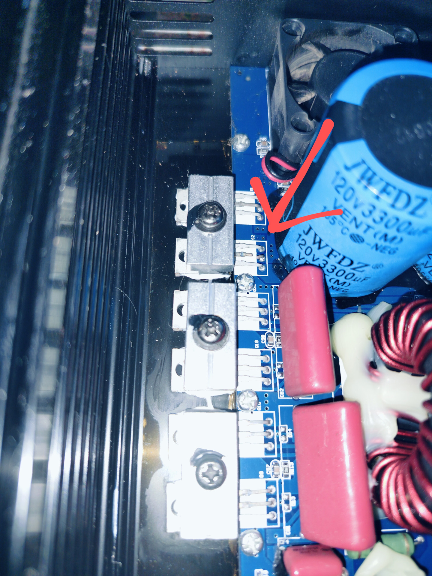

Доброго времени! Подскажите где найти такие транзисторы ? Такая беда меня настигла. Менять парой? Я так понимаю. Aab 2900. 1640 s2 только нашел обозначение
Во-первых это не транзисторы.
Во-вторых нога просто так не отгорает, значит в цепи питания был перегруз и скорее еще что-то легло.
Понял, спасибо

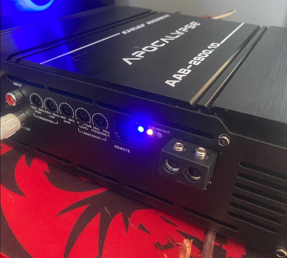

Здравствуйте, у меня на усилителе 2900 горит синяя лампочка, вроде бы все нормально, но транзисторы с лева от диодов греются за 2 секунды. В чем может быть дело, уже все перелопатил, резисторы все проверил по плате, даже наверное те которые не нужно было. Но причины так и не нашел, транзисторы с помощью мультиметра проверял, целые, заметил что на одном транзюке есть маленькая точка оплава по корпусу, но мультиметр показывает что цел.
notfp
Такое вряд ли дистанционно можно подсказать. Для начала я бы проверил напряжение на терминалах в момент защиты. Опыт был, что силовые подключали проводами по 1.5мм2 даже.
