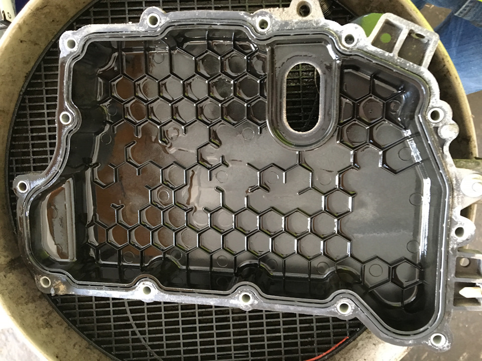

Добрался до солиноидов, разобрал (пробег 230к) и афигел, там не появлялась рука человека и масло было черным и металлическая стружка, битком забитые сетки, в общем ужас.
Кстати? В центральном коротком соленоиде должен брякать шарик?

Скажи а при вскритии крышки где стоят соленоиды прокладки есть? Если да, то можно фото как выглядит и её каталожный номер
Есть, Производитель
GM
Артикул
24234281
Спасибо, подводные камни есть при снятии этой крушки и самих соленоидов? Тоже в коробку никто не лазил и масло не менял…тоже хочу посмотреть что там…а у тебя были какие-то ошибки по ним, или коробка пинаналась?из за чего ты туда полез?
Ошибка по с, д, е соликам вылезла, иногда В соленоин мелькал, иногда пинки но чаще отлично работала, но послендие 2 недели чек стал вылазить по управлению акпп, снять проще простого, аккум, площадку под ним, трубки акпп не надо откручивать, и так всё снимается легко

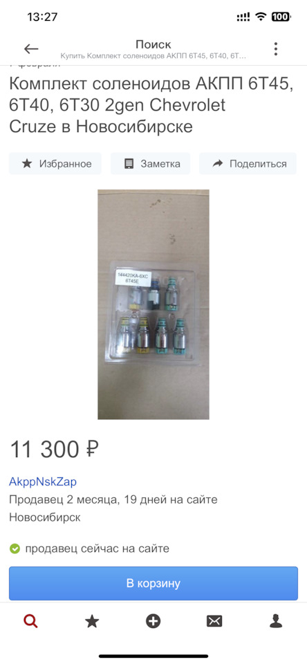

Главное на какую нибудь фигню не попасть.я с авито заказывал на свой страх и риск.но вроде все норм😂пришли новые, отлично упакованы.следов что они где то стояли и работали нет)15к отдал за комплект
Сейчас с питера переписываюсь с продавцом, говорит новые, 7шт. 12к, 600доставкад
12к хорошая цена.я себе за 15 брал в декабре
