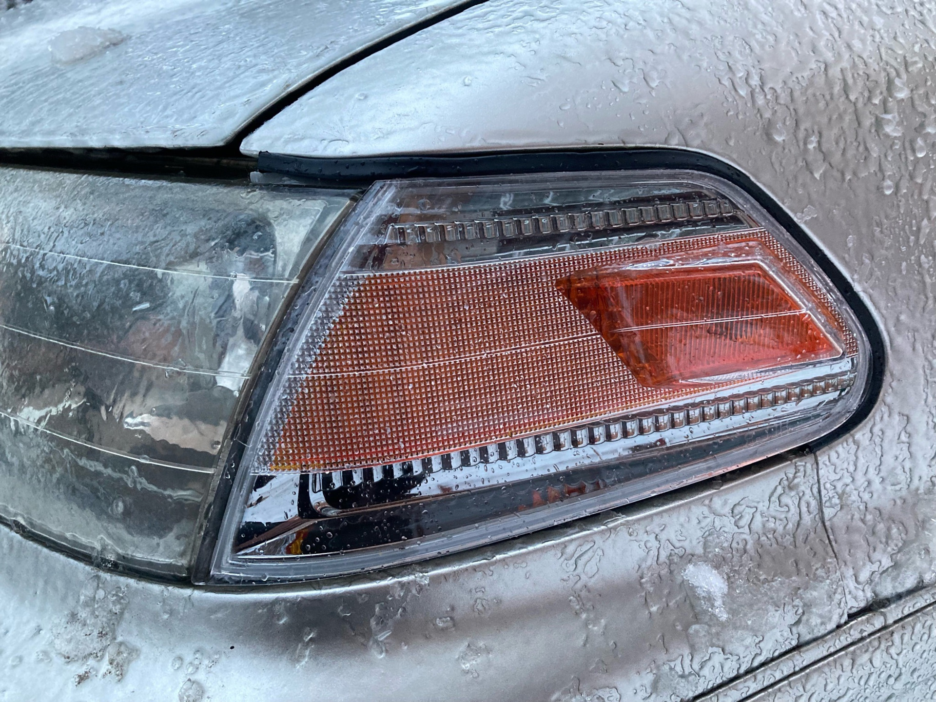

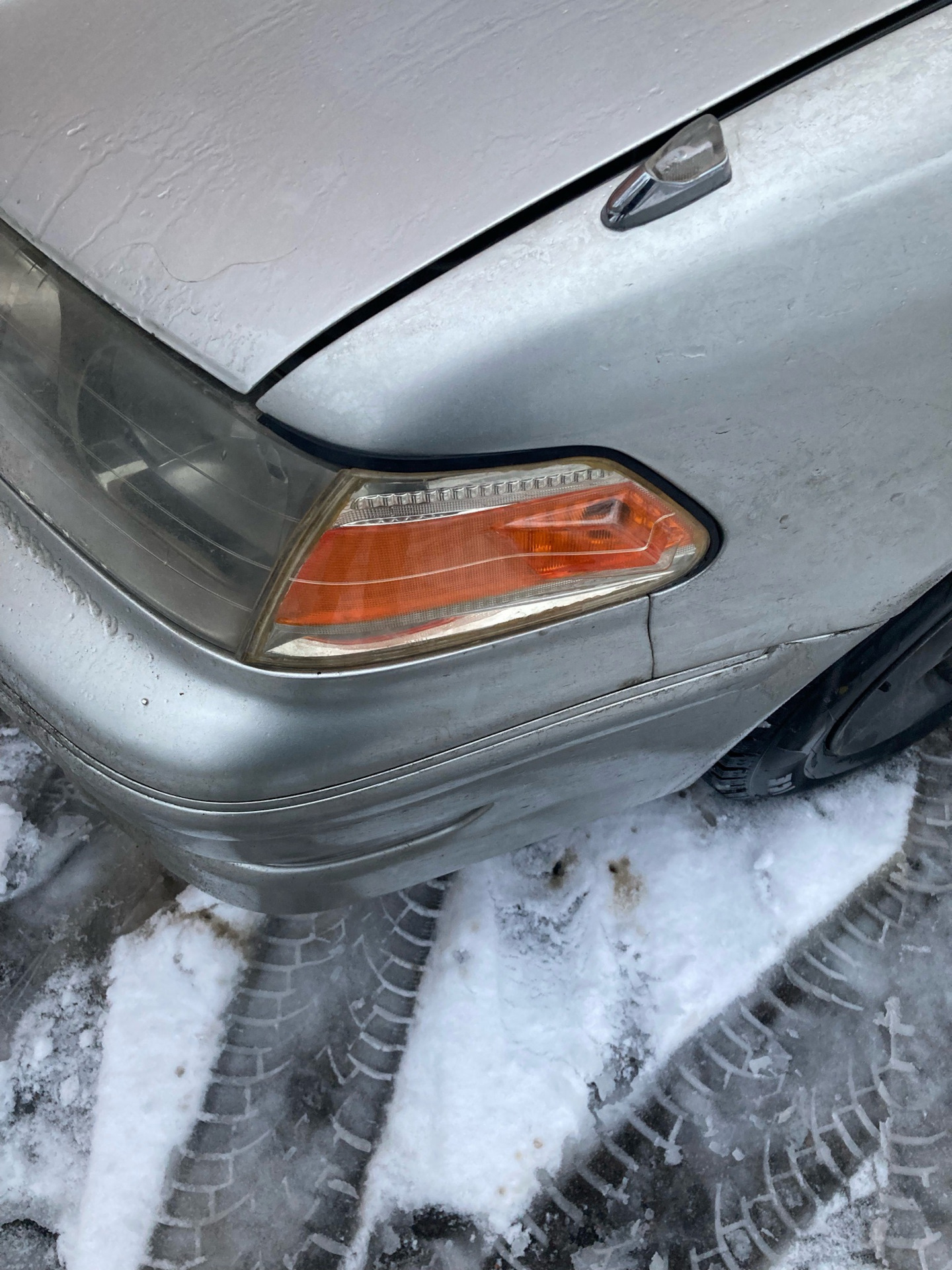

5.Покупка рестайл габаритов. И обязательно их закрепить, чтобы больше никогда не вылетали! Видел в автотрейде появились рестайл габариты, кто покупал, покажите как смотрятся на машине.

5) Подкопи, возьми оригинал контракт, есть иногда объявы с более менее нормальными ценниками. Закрепи на стяжки к кузову(тут есть записи), что бы не улетели, если морда получала(а она получала в 75%). Не бери Китай, это говно, честно. Вообще лучше стороной обход фирму САТ(Кроме радиаторов, они нормальные)

5. Покажи свои поближе, они разве и так не рестайл?

Рестайл поворотник (китайский):
Мои не Рестайл, один дорест оригинал, второй дорест Китай. Были Рестайл оригинал, оба разбились при разных обстоятельствах…Китай рест вроде не плохо смотрится, а за свою цену вообще огонь. Спасибо за фотку и совет 🤝
Только обязательно бери темный хром, у меня раньше стояли обычные, блевотно смотрятся
Согласен, у меня такой и стоит один, вообще глаза мозолят капец 🥲
