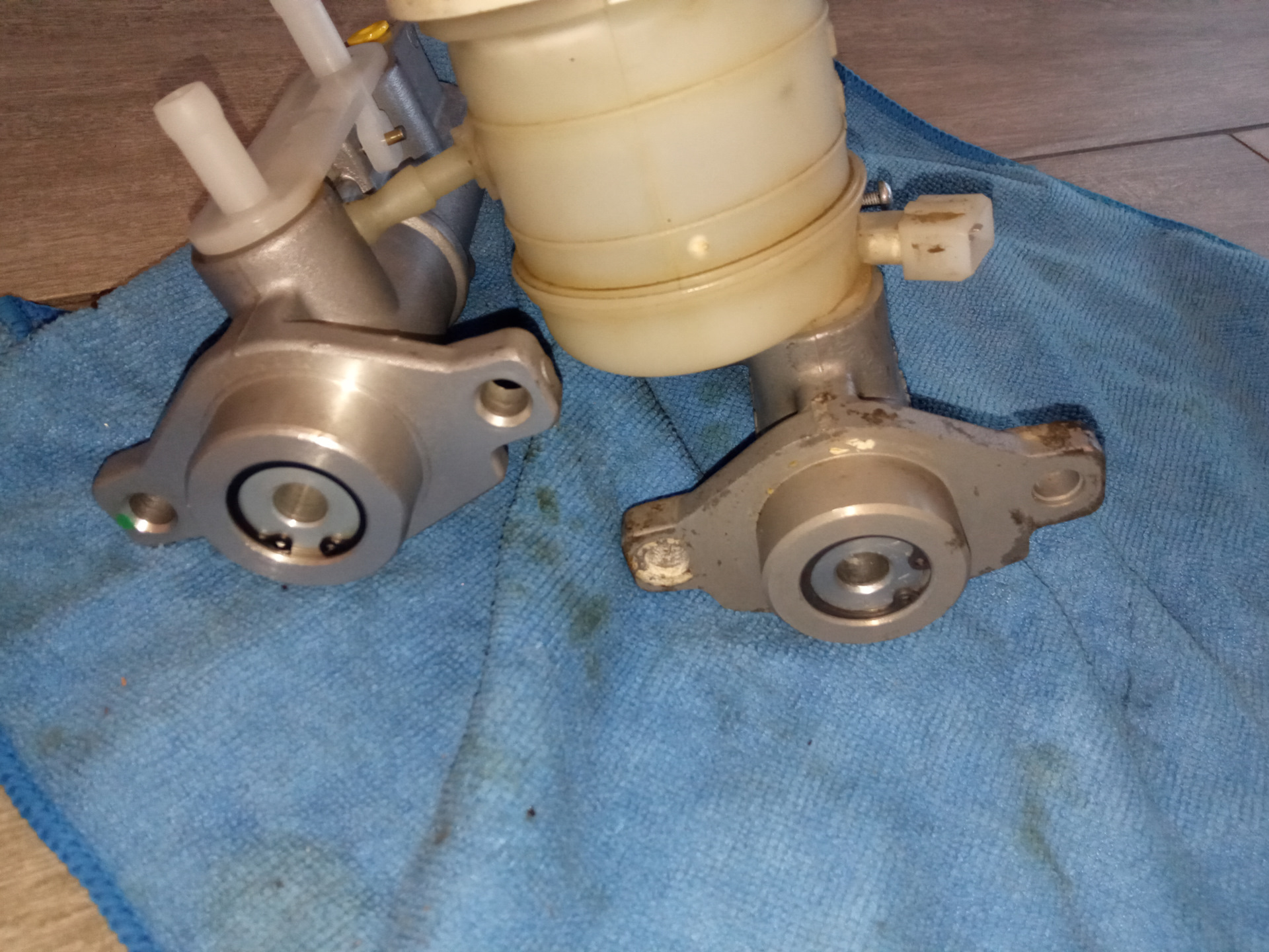

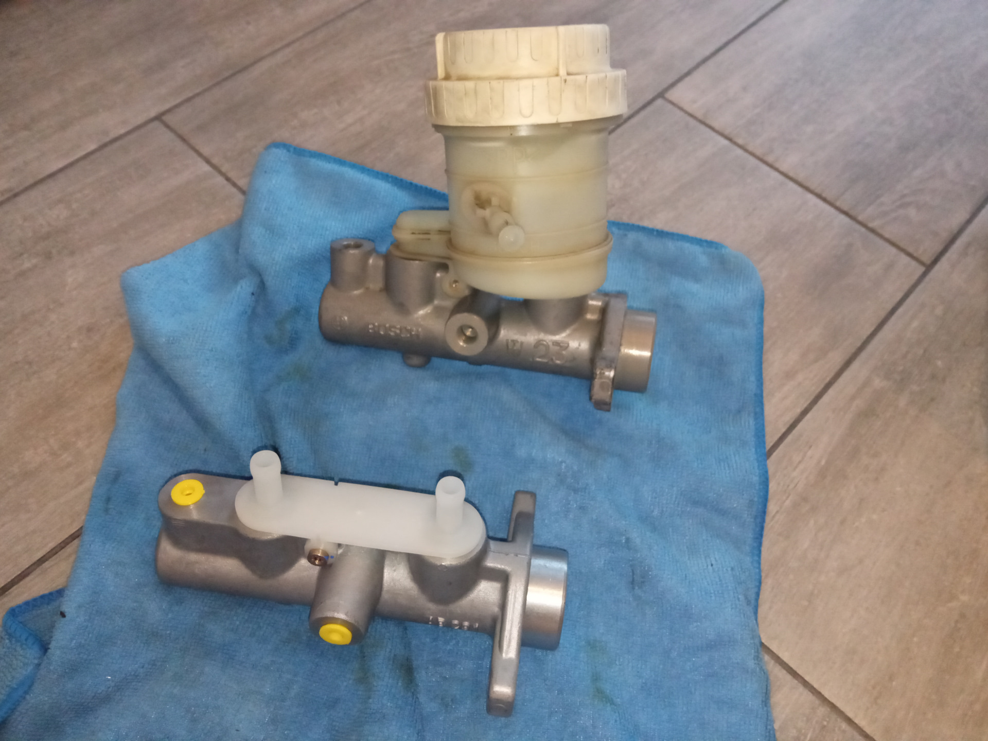

Навернулся ГТЦ, цена на оригинал в 17тыс. не устроила, поэтому после поисков на форумах был куплен аналог от Blue print ADC45119 за 4600 р, он идет, как на спейс стар, но на каризму тоже подходит, все размеры абсолютно такие же. Единственное отличие — у спейс стара бачок тормозухи выносной, а у нас прям на ГТЦ, поэтому бачок нужно перекинуть со старого на новый цилиндр. После замены поменял тормозуху полностью, т. к. неизвестно, когда она последний раз менялась.
