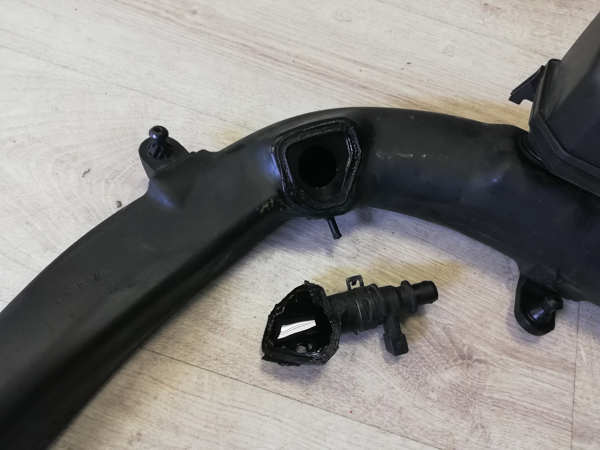

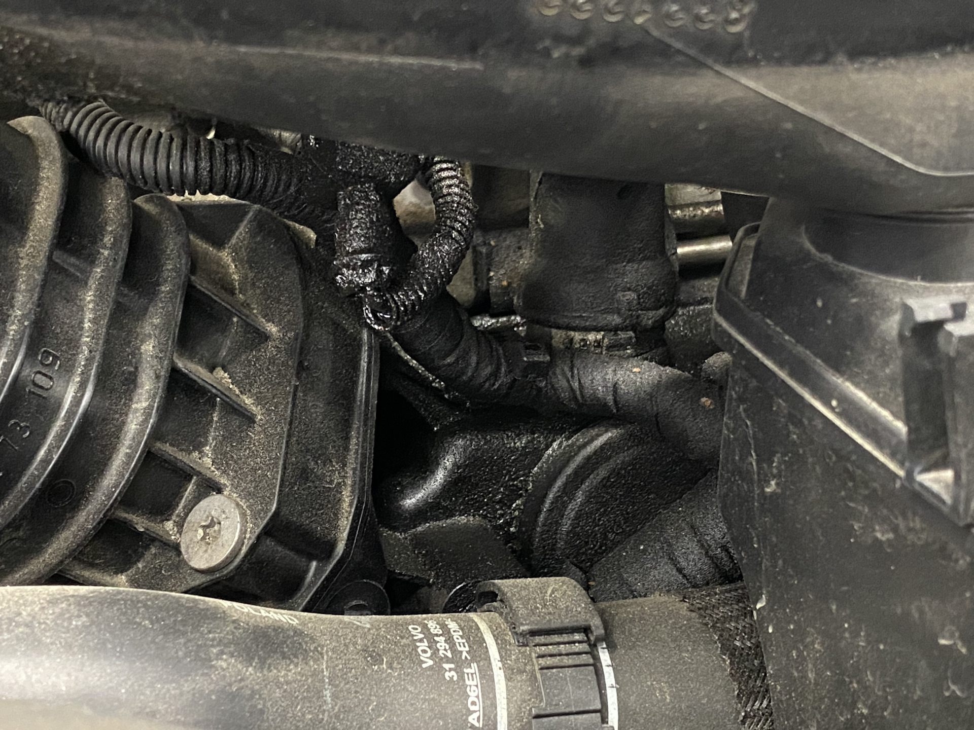

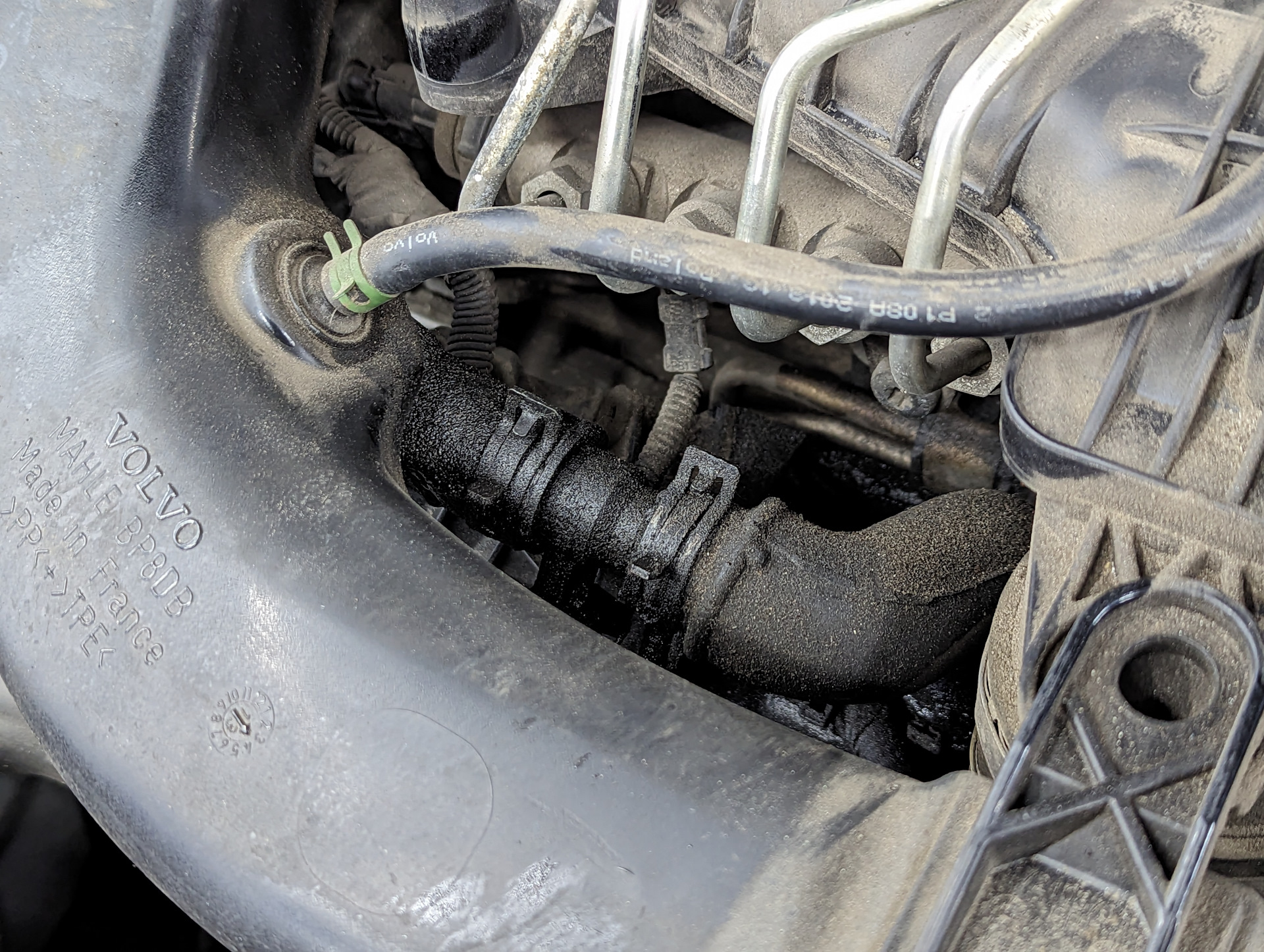

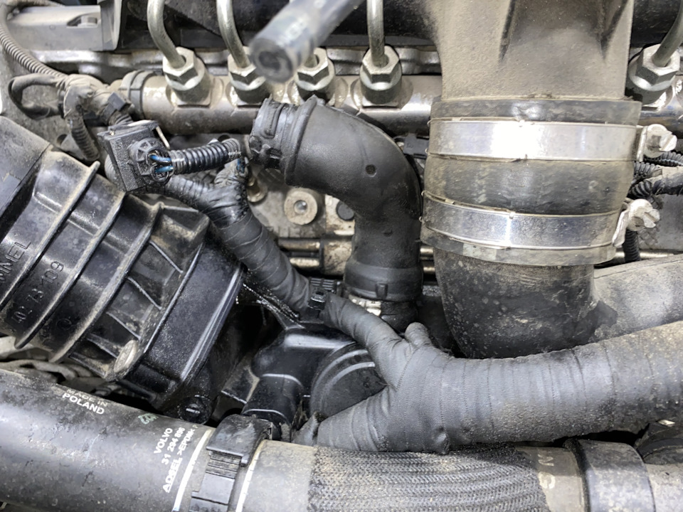

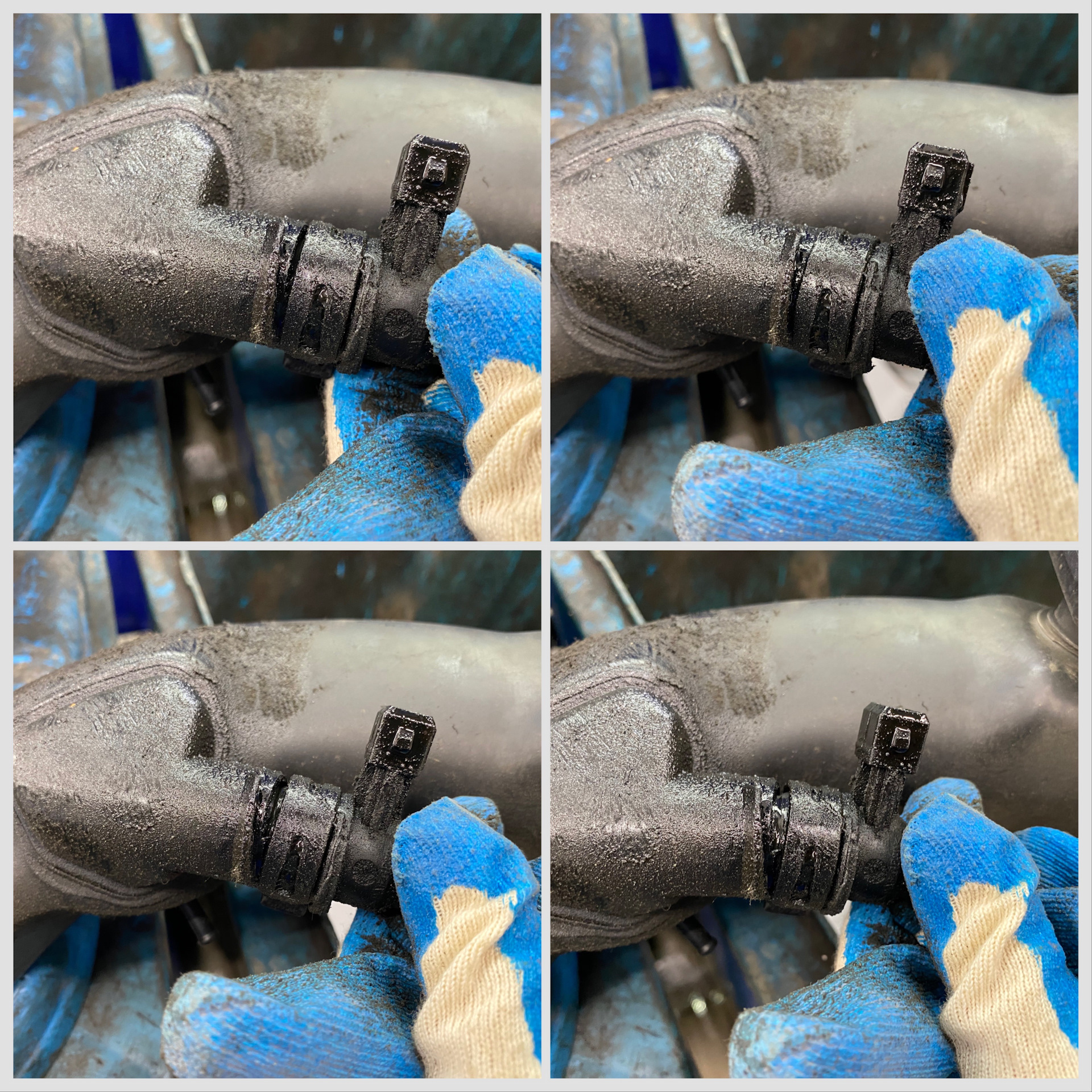

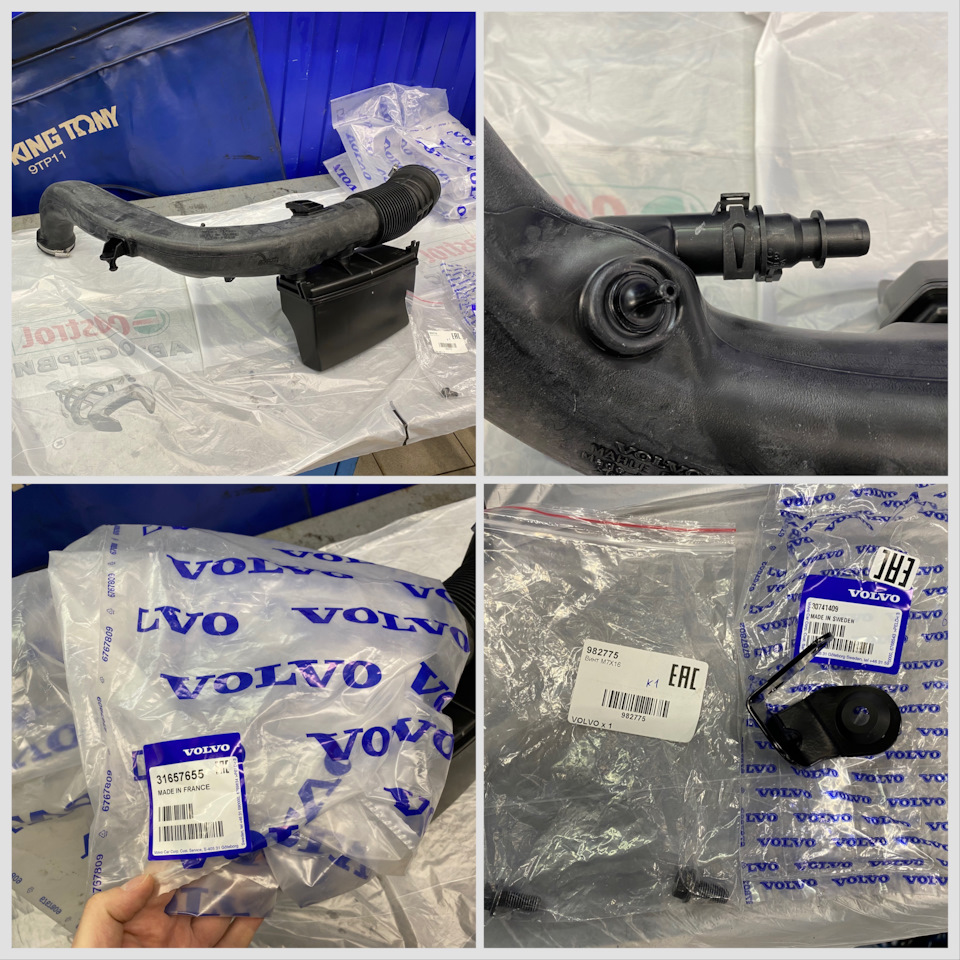

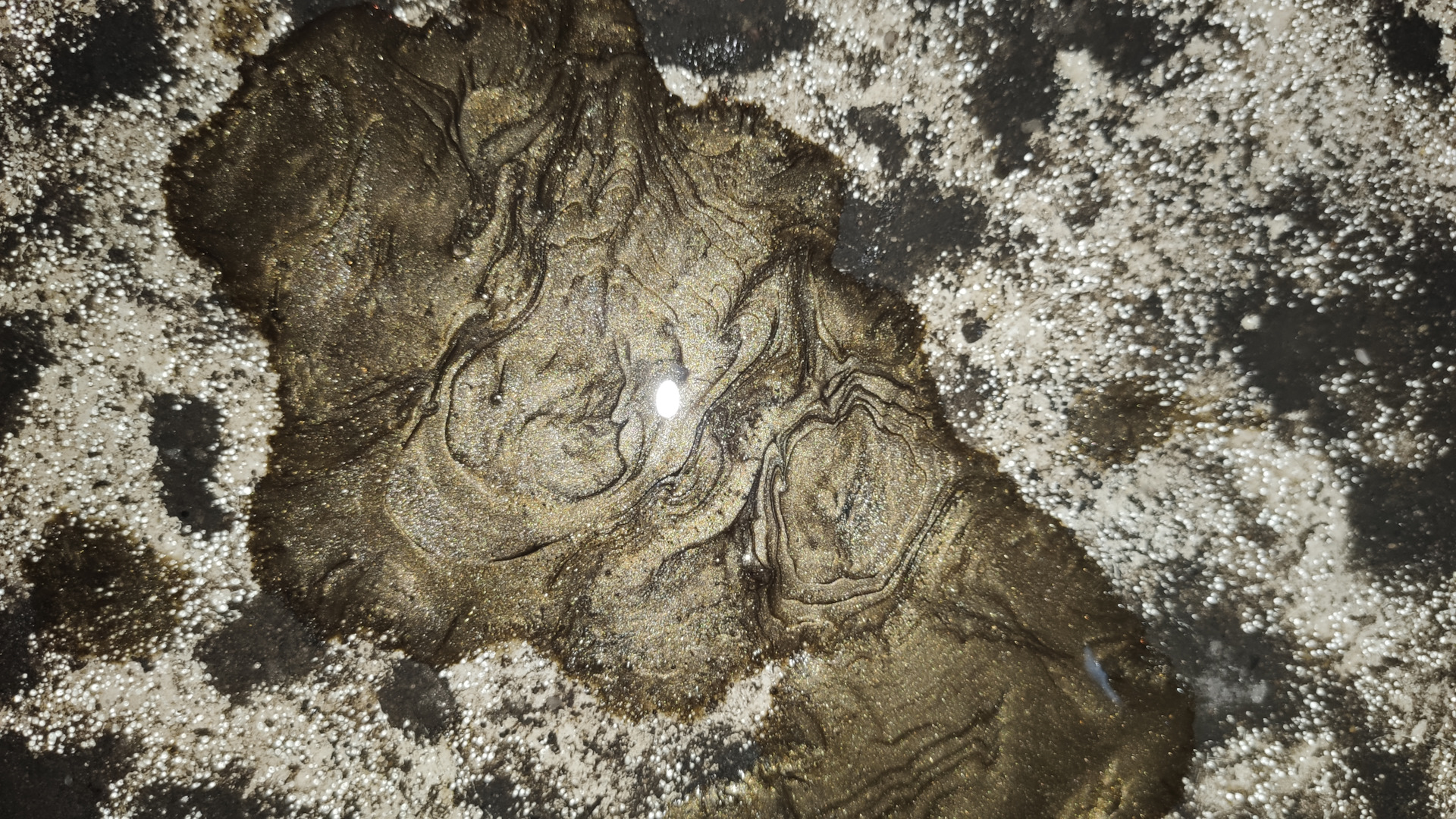

На протяжении, наверное, 30000 километров я наблюдаю подтеки в районе воздушного патрубка. Место известное на наших машинах и если кто не сталкивался, то либо просто не смотрел туда, либо столкнется в скором времени.

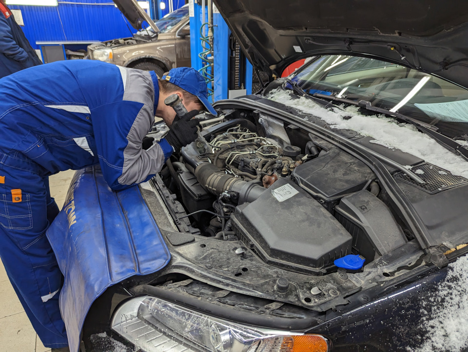

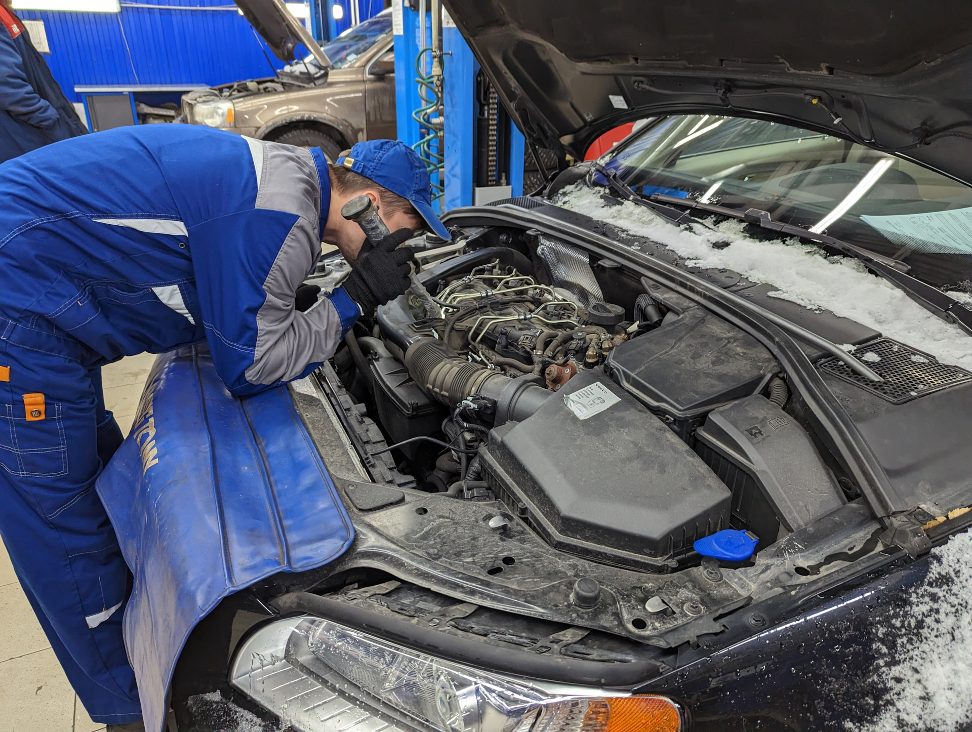

Набросано было прилично уже и оставлять в таком виде – это нарушение всех моих принципов. Финалом стало увиденное при очередном визите в 77Volvo, когда искали причину появления запаха солярки в салоне.
Тут, вероятно, следует внести немного ясности. Примерно с осени в салоне появился запах солярки, который нечто среднее между сырым продуктом и выхлопным газом. В общем, я его не чувствовал, а жена постоянно жаловалась на вонь. Отчетливее запах стал ощущаться уже зимой, причем в салоне я все так же не мог его найти, зато снаружи, после остановки авто, с правой стороны воняло отборным овном, если его еще и отобрать можно) Визит в «семерки» не дал ничего, так как ни компьютер, ни визуальный осмотр не смогли с точностью указать на что-то одно. Из предположений – выхлоп вебасты. Ее наработка всего 250 часов из положенных 500-600, значит лезть и ковырять заведомо рабочий агрегат не имеет никакого смысла. Я вспомнил, что как раз с того момента, как жена начала жаловаться, а также учитывая тот факт, что я чувствовал снаружи ядреную вонищу, привычные заправки Лукойл и CoBAS сменились на Роснефть. Зачем и почему – сам не знаю. Пришли к тому, что надо сменить заправку. Вероятно, это может помочь, ибо на Роснефти есть жалобы на вонючий бензин. Попытка не пытка и с тех пор я пока выкатываю только 1 бак с другой АЗС. Жена еще не ездила со мной, но снаружи я перестал чувствовать химический запах. Надо выкатать еще парочку баков и все станет понятнее. А теперь возвращаемся к патрубку.

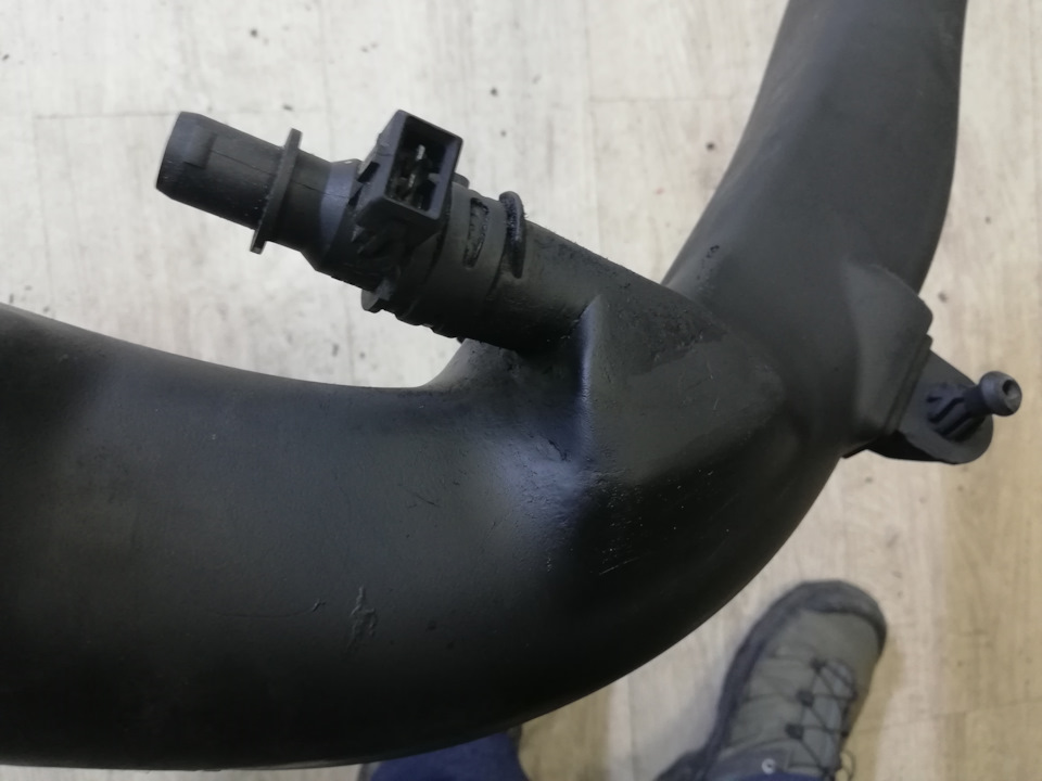

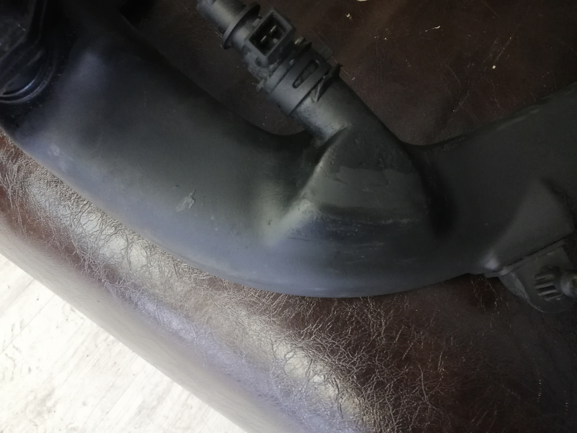

Итак, что же может подарить незабываемые премиальные ощущения? Конечно же, цена. Стоимость пластикового куска (31657655) доходит до 24000 рублей. В 77 он был в наличии и буквально за 20000 тысяч его могли мне завернуть здесь и сейчас. Что такое 20000 рублей? Ну, аккумулятор оригинальный сейчас стоит 19000 р. Или все оригинальные фильтры для ТО, включая шайбы, гайки и сливную пробку. Она одна почти 2000 выходит, а весь комплект потянет тысяч на 17. А тут изогнутое овно с какой-то пластиковой неразборной елдой за 20000.
А, ну и с ответвлением боковым, которое постоянно сопливит. На авито можно найти Б/У, но за 10000 )) Поржал и закрыл этот сайт, ибо это даже не перебор, а плевок в лицо тому, кто придет покупать деталь. Новую можно было найти за 15 тысяч, но я как-то немного подождал, подумал, а пока шел мыслительный процесс появился вариант за 13000 рублей. Стоит отметить, что даже в более спокойные времена эта запчасть не стоила дешево. Вчера заказал и сегодня забрал.

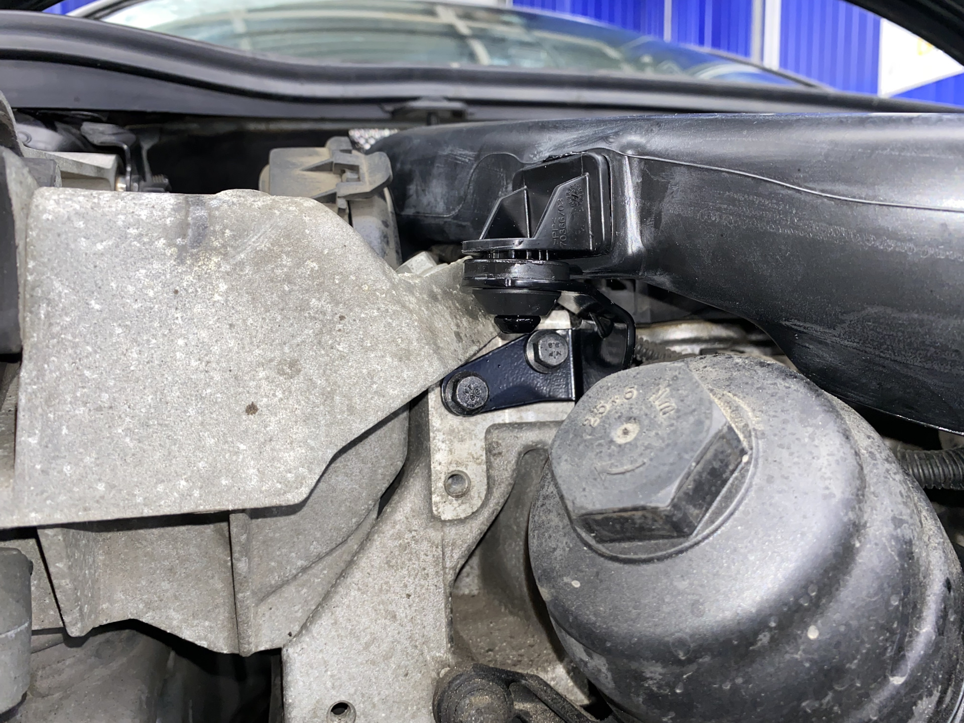

Потом позвонил в 77Volvo, так как был прям напротив Мирус Авто, где они и расположены. Нашли место и вот я довольный, с патрубком, уже подкатываюсь на ремонт. Для верности заказал крепление, которое, почему-то, отсутствует с завода.
Говорят, оно было до, вроде бы, 2010 года, а потом остались только дырки и если надо, то покупай, не вопрос. Кронштейн поставляется без болтов, их надо докупать отдельно, спасибо этим шведским любителям радужных флагов.
Крепеж (30741409) – 2000, два болта (982775 * 2) – 360 р. Работа по замене – что-то около 1200, если не ошибаюсь. Квиточек в машине, не подсмотреть.
Итог
В который раз доволен техцентром 77Volvo. В первую очередь за качество проводимых работ. Когда искали откуда запах, мастер залезал в такие места, что даже называть неприлично. Спасибо за клиентоориентированность, ибо не рассчитывал так сразу попасть на замену в воскресенье. Спросил на всякий случай и не прогадал. В общем, рекомендую!
А старый патрубок забрал домой, чтобы попробовать восстановить его и оставить на всякий случай, как подменный.

Плюнул и нашел кантору которая делает сварку аналогичным пластиком. Получилоись так
Была проблемка такого рода. Клеил на герметики, помогало на пол года.
Всё же не понял, в чём заключается неисправность (так сказать, "сломанность" 😅) узла? "Сопливит" он всю дорогу… и новый так же будет сопливить… В чём фишка? 🤷🏻♂️
Фишка в том, что я не люблю, когда что-то сопливит, капает и т.д. Ни в организме человеческом, ни в машинном. А продолжение фишки в том, куда эти капающие сопли доберутся в итоге?
Будет ли новый сопливить или не будет — покажет время, ванговать пока не надо)
Если конструкцию кардинально не изменили, то и результат не изменится… Это очевидно, не нужно быть провидцем)
Я возлагаю большие надежды на установленный кронштейн, которого ранее не было. И пусть хоть какое-то время, но у меня там будет чисто.
Кронштейн у меня есть, и "на скорость" (читай-на течь) никак он не влияет🤷🏻♂️ и соединение я уплотнял (хомутами и герметиком) — всё тщетно…

Сомнительное решение с заменой патрубка. Так, деньги на ветер. Думаю вскоре снова начнет сопливить.
Сомнительное решение — это его ремонт. Он точно гарантий не даст, а новый патрубок и центральный кронштейн дают хоть надежду какую-то))) Как будет, так и будет))
Да кронштейн тут вообще не при чем. Это хронически потеющий и текущий узел. Сталкивался, что на версии 2008-го года, что на версии 2013-го года. Если деньги ляшку жгут, то не вопрос…

И для чего этот нипель текущий нужен?
Вентиляция картера
А заглушить это соединение нельзя?
Нельзя, потечёт со всех щелей. Что можно сделать, поставить дополнительно маслоотделитель, и течь не будет.

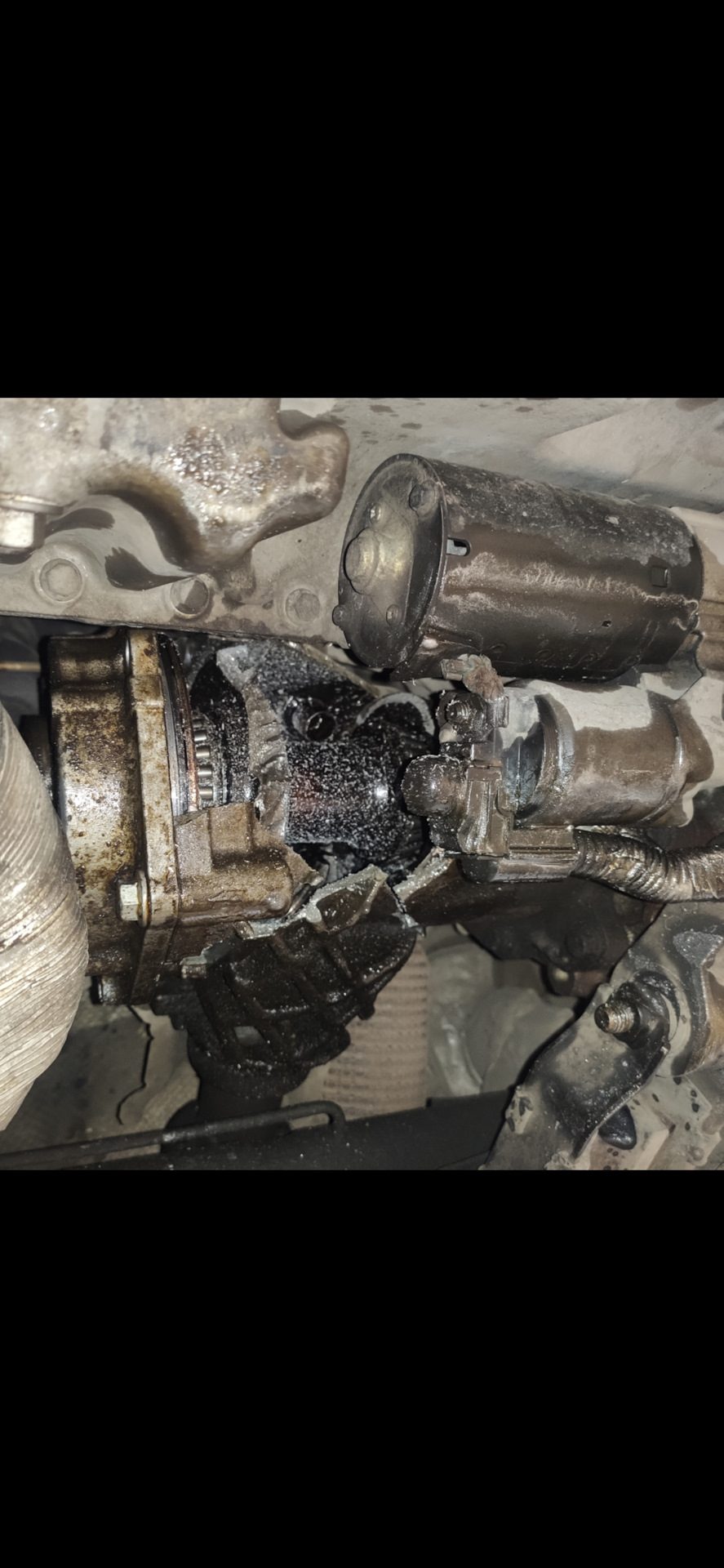

Я в своей раз в 60-80 тыщ масло менял, а она всё равно умерла…350 тыщ проехала, и решила бабахнуть на ходу))
Ух, серьезно. Да, масло маслом, а вот соединение, конечно, может отказать в любой момент.

Фото выше — это 3 дня езды с дырой в редукторе, и слизанными шестернями, в поисках нового.
На ходу резко закусило колеса, стрельнуло, и литруха свежезалитого масла вышла на асфальт, вместе с кусками самой угловой. А на этой фотке то что вытекло
На фото выше, стенки картера редуктора внутри черные. Обычно это бывает при перегреве. Перегрев обычно это низкий уровень масла, либо некачественное масло. Отсюда и редуктор ваш приказал долго жить.

Есть мнение, оно подтверждено экспертами по ремонту Volvo, что эти сопли могут постепенно добраться до генератора. А это, вкупе с ремнем, не самый успешный узел в этом авто.
Ну т.е. растворить проводку на пути к этим узлам не должно?
Вряд ли испускаемый "дух" на это способен)) Хотя, кто знает, тут нельзя быть ни в чем уверенным. Но лучше, чтобы не думалось, все же исправить эту ситуацию)
Я даже прикупил б.у. патрубок, пока он ещё стоил адекватно. Но у него оказалось отсутствует крепление дополнительное. Которое в статье озвучено. Площадка под него есть, а самого нет. Вот думаю что лучше: срезать со старого и попробовать его как-то приварить или таки пытаться клеить отвалившийся кусок?
Думаю, лучше попробовать крепление приделать, если "подтекающий" носик в порядке. Можно посадить, например, на какой-нить клей-герметик, типа Sika Flex. Там и вибрации будут не страшны, в теории, ну и монтаж не такой сложный. Все зачистил, приклеил, хомутами прижал. Через сутки все готово, хомуты можно оставить)) Но Sika надо еще поискать и цена него может быть тысячи 1,5 за тюбик, а там надо то две капли. Просто я с клеем этим работаю, поэтому и упомянул)))

Хомут, тот, что справа, на толстостенном резиновом патрубке от вентиляции картера -неродной, пружинный. В оригинале одноразовый oetiker
Там уже тысячах на 60 или 80 накладывали герметик и меняли хомуты, на время помогло. У Вольво даже по хомутам была программа, что в этой области требуется замена если что. Как будто это что-то решит)))
Я в курсе темы, пружинный хомут положен лишь на пластиковом патрубке.
