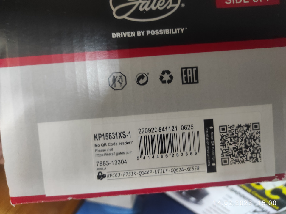

Тоже обратил внимание, что на таймтурбо, цена самая низкая на комплект ГРМ Гейтс на 16клапан
Я купил NTN-SRN Комплект. за 7500
Там ремень ДАйко тефлоновый, а ролики Гэйтс — все оригинал.
Да, на емексе есть Гейтс за 7600… Где то я читал, что в ГРМ в основном разваливается обводной ролик?! Не слышал такую тему ? Думаю, если ролики живые, купить один ремень и поменять… Или хреновая идея.
Слышал, а еще слышал что Помпу клинит и рвет…Сколько машин столько и мнение.у всех по разному.Кто как следит за авто.
А про то что только ремень менять…это можно конечно на усмотрение на свой страхи риск… у знакомого поршня поменяны… он вообще не парится оборвет или нет… новый поставит и дальше поедет…А мне так нельзя — только полный комплект…
На тайм турбо видео записано, что сейчас комплекты гейтс по параллельному импорту тянут … Что нет наклейки для идентификации подделки, но это не проблема в типе )
естественно, всея так (я про параллельный импорт)
Ремень с роликами GATES, да, дорого но зато качественно (если не подделка), во всяком случае ремонт мотора будет дороже)))
Так же ремни DAYCO нормально ходят, себе поставил его на генератор т.к. GATES на мою комплектацию не найти…

Возьми просто в коробке Лада оригинальная . Ремень тот же Гейтс и подшипники не плохие там и стоит дешевле в разы. За накрученный бренд смысла нет переплачивать
Хз у нас город небольшой в наличии ни где не нашел дажев в инете нигде нет!
для вас 8-9 тысяч за ГРМ много в 2023 г?
Посмотрел вы меняли грм в 2020 gates за 4500 ставили, паразитный ролик nsk, натяжной китай но очень качественный.
Это я удачно купил с рук новый ремень, сейчас бы я Гейтц не взял бы а взял бы оригинал Лада, они идентичны, и ролики лучше чем в комплекте с Гейтц
