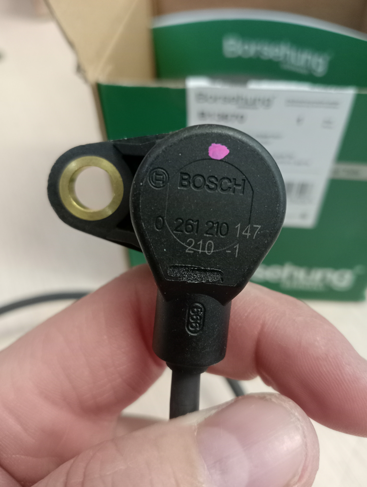

Казалось бы все хорошо, но нет. Было как то такое . Хлопки во впуск, рывки, недостаточная приёмистость. То есть тащу за собой вагоны от поезда. Заменил все уплотнители впуска. И резко вылезла ошибка датчик конленвала. Тогда заменил на ERA, и теперь понимаю что зря. Пару лет езжу, но порой бывает что плохо разгоняется или рывками едет, при переключении рывки. А иногда, когда тяжело разгоняется, я несколько раз подгазовываю и иии хлопок💥, и тачка поехала. Хлопок во впускной коллектор. При этом ошибок нет!
Я вспомнил про старую свою проблему!
Решено! Датчик коленвала!
Borsehung B13670. Почему он? Патамушта дешевле. Но мы знаем что там оригинальный Bosch 0261210147. Немного паяльником зачищеный от оригинальных шильдов. VAG 06A906433C.
Всё. Эпопея ушла. Ракета🚀
Добавлю:
Едет реально отлично! Теперь оттого что он больше не дёргается кажется что как то странно работает. Это я просто привык к плохой работе двигателя.
Так же после замены вам покажется что ещё хуже стал работать двигатель. Обязательно надо стереть ошибки, потому что двигатель может работать в аварийном режиме. После стирания ошибок все станет отлично.
Упал мгновенный расход 😱😱😱
Был 0.8-1.0, А ТЕПЕРЬ 0.6 Л/Ч😱😱😱😱😱🚀

А какие именно рывки были?
У меня когда педалью газа играешь прям чуть, начинает дергать
Когда педалью газа играешь раз 10 до 2000 об. Хлопок во впуск. А на ходу при переключении поддергивает. Сразу ну не едет. Иногда когда разворачиваюсь короткими движениями, то глохнет. В последнюю неделю ну прям каждый день. ну либо разгоняется будто прицеп в 2 т. сзади🤣🤣, педаль в пол а она сама спокойность по разгону

Именно так тоже делает. В первую очередь мне кажется датчик коленвала надо поменять. Я и дымогенератором прокуривал, и давление мерил, и регулятор давления менял.а виновник даже намеков не даёт на ошибку. Козлина.
Опресовку делал, всё норм.
Долгий запуск двс по утру и эти клевки на передачи на ходу достали уже.

Поменяй. Едет просто отлично.
