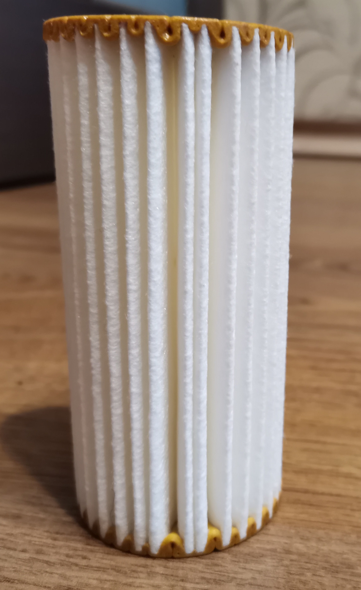

Если на фильтре шов наружу — оригинал. Если скрыт-подделка
Пойду смотреть.
Такой фильтр mann брал по осени. Смутило, что при открытии коробки не было склейки на перфорированных зонах коробки, которые должны отрываться при открытии. Написал в представительство mann, приложил фото упаковки и фильтра. Ответили, что упаковка похожа на оригинал, а фильтр, однозначно, подделка. Фото подделки прилагаю Видно, 2 складки вместе, шов внутрь. Может кому то будет полезна эта инфа.
Спасибо!
Какой то очень дешевый масляный фильтр, сейчас ман настоящий стоит как оригинал.Или у вас бумажный картридж стоит?
Да, это вставка без корпуса. Но всё равно за 750 — это скорее всего не от дистрибьютора, поэтому может попасться подделка.
По внешним признакам похож на оригинал. Но, на всякий случай, пойду посмотрю второй купленный)
