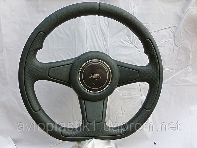

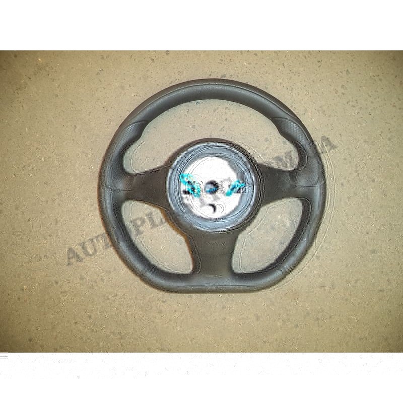

И пришел я в Би-Би и взял Сызрань для 2170, но пережитки молодости -сделали свое Дело и уж совсем без "спортивности" — не обошлось :
Устанавливается "просто" вместо штата, сертификат мне распечатали, печать поставили -вылет один в один примерно, а вот форма "сзади" и позволяет решить проблему трапецевидности родного приороруля :
Честно говорю — лучше б он был 38 см…
На два сантиметра — меньше по диаметру- вроде норм!
НО ЕЩЕ МЕНЬШЕ— не рекомендую!
И центральная кнопка клаксона -то же повлияла на выбор…
У Сызрани есть более "красивые" модели для Приоры, но с маленькими кнопочками на спицах…
(меня они в Лачетти -если честно — раздражают — в повороте — фиг "бибикнешь" — потому что — не попадешь…)
