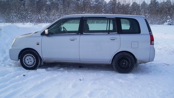

Привет!Сегодня возил родственников на кладбище все было хорошо приехал поставил машину и через 6 часов поехал в магазин завелась отлично но обороты больше 3000 тысяч не набирает (двс работает рывками)проверил автомат в норме что то с двигателем.Подскажите в чем может быть проблема!
Mitsubishi Dion 2000, двигатель бензиновый 2.0 л, 135 л. с., передний привод, автоматическая коробка передач — поломка
